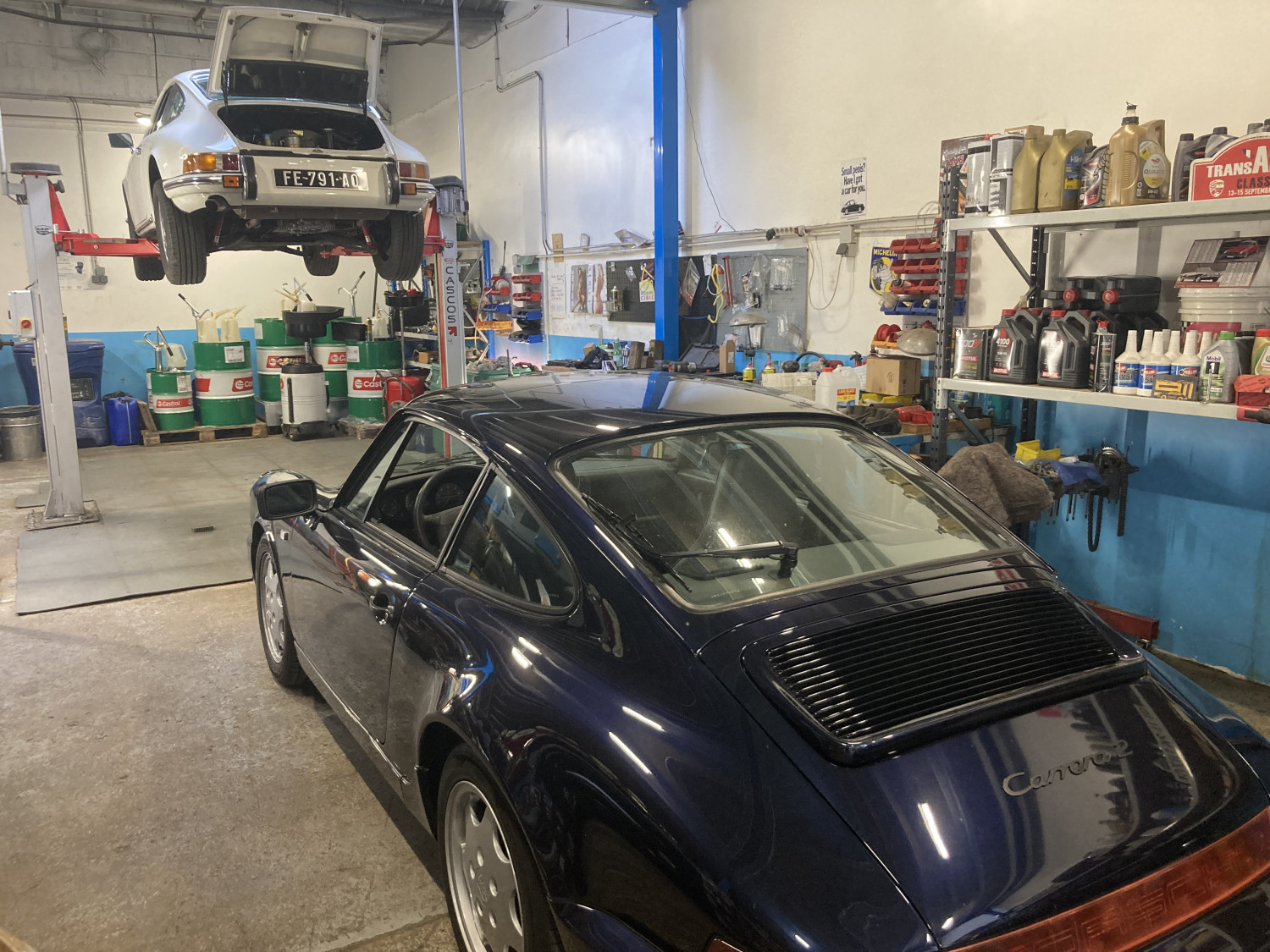

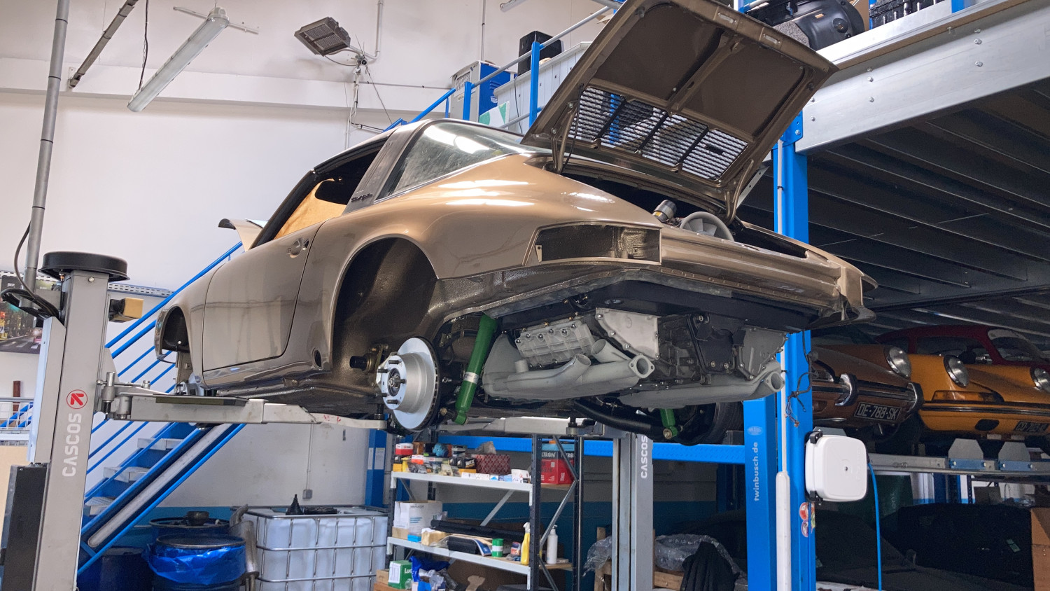

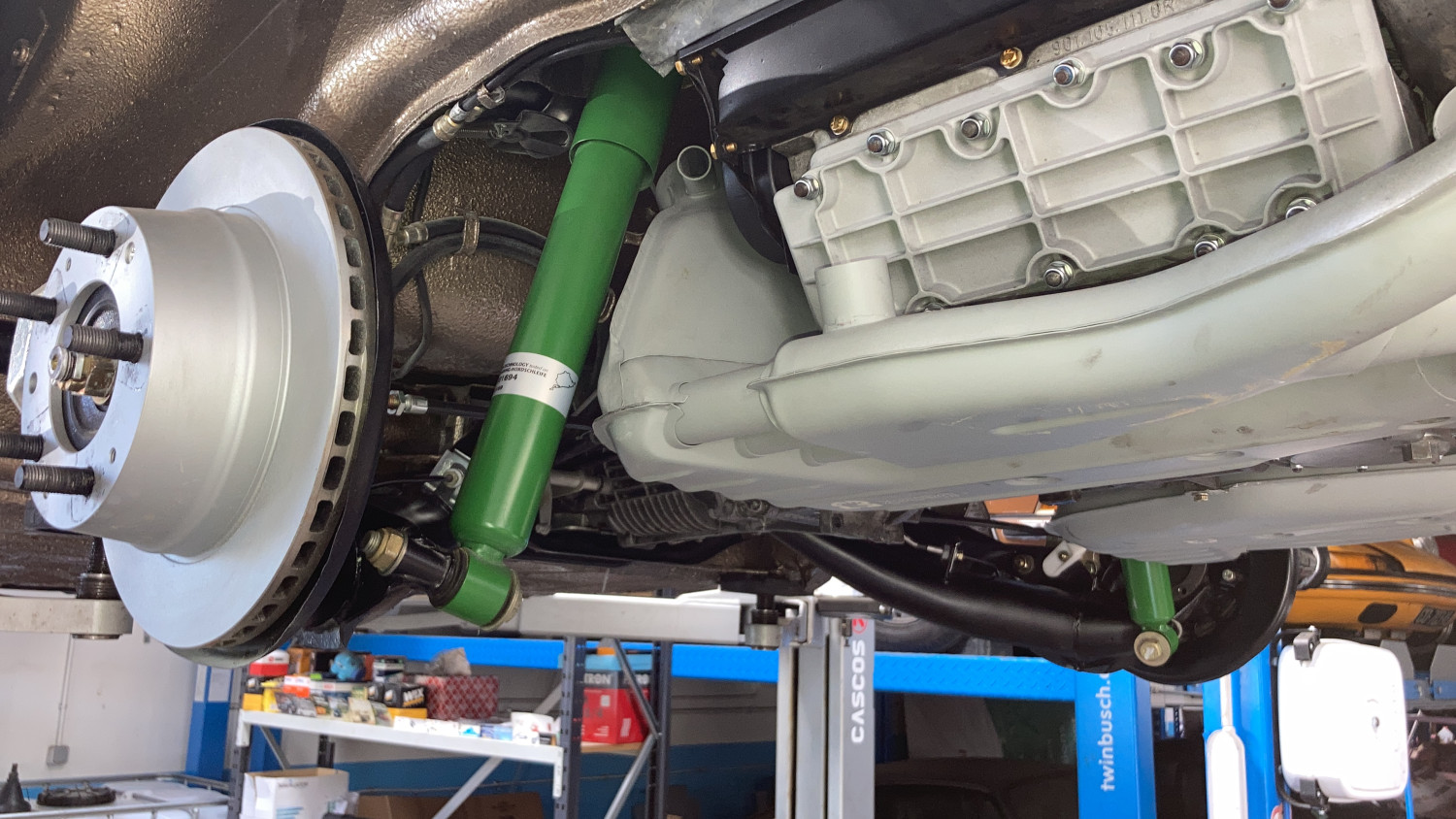

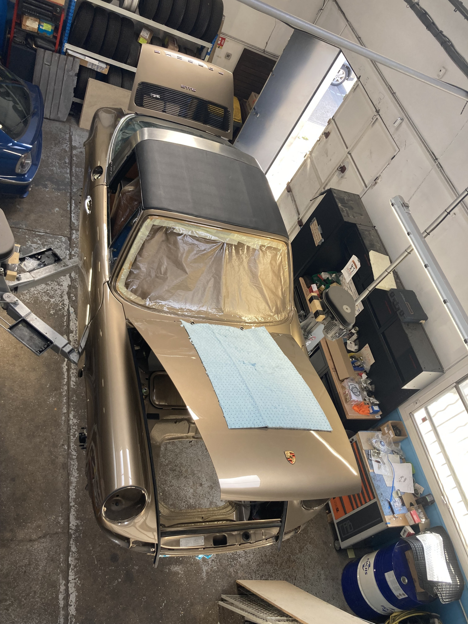

Nos chantiers de l'été :
La division "Classic" de M8 est à l'oeuvre.
Embrayage sur une jolie 912 blanche

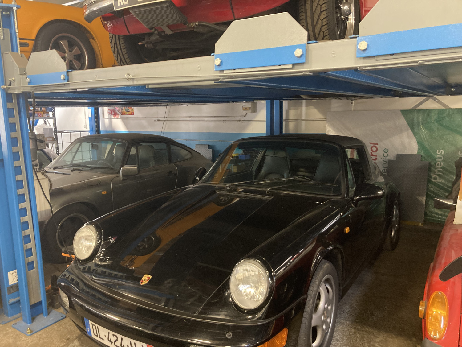

Remise à la route d'une 964 Targa noire fraichement achetée et qui doit recevoir de bons soins.
Au programme : pompe carburant qui fuit, climatisation inopérante, trains roulants à restaurer, étanchéité moteur, embrayage, crémaillère qui fuit, pont avant qui fuit (C4),, tachymètre inopérant (déjà parti chez @gedeon25) , double allumeur qui va partir chez la clinic dédiée bien connue, sièges électriques HS, installation d'un Becker GPS, pneumatiques....Vendue pour 89.000 km...
Une autre 964 coupé C2 pour supports moteur qui se sont affaissé, le droit est carrément rompu (beaucoup de 964 roulent avec des supports moteur en fin de vie)
Et la Patmobile, notre priorité.
