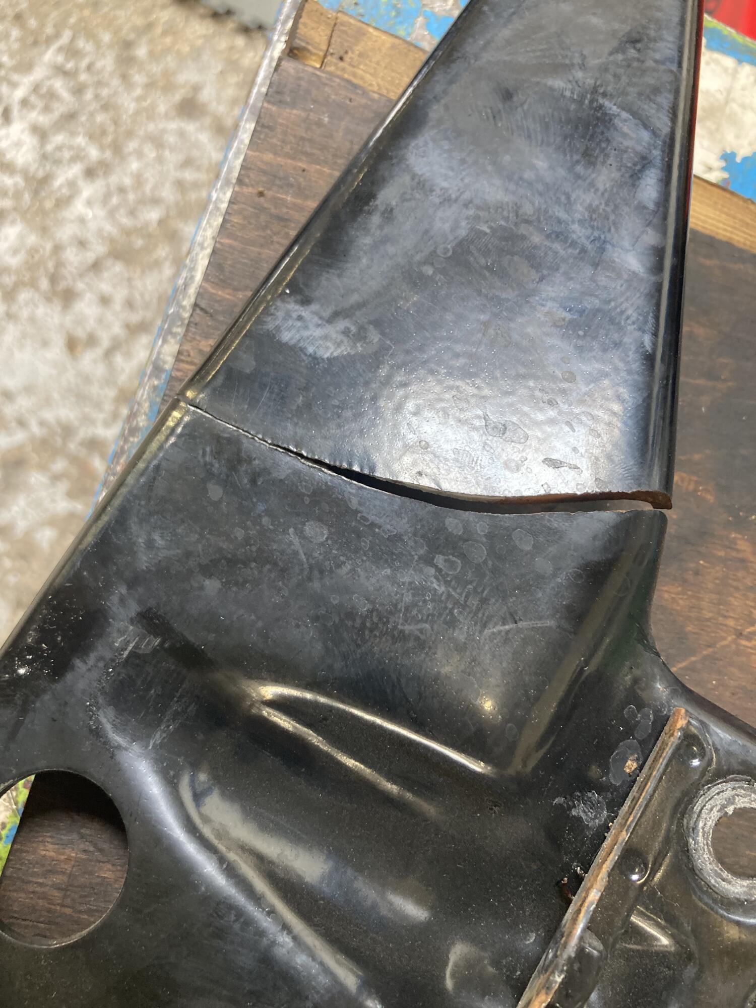

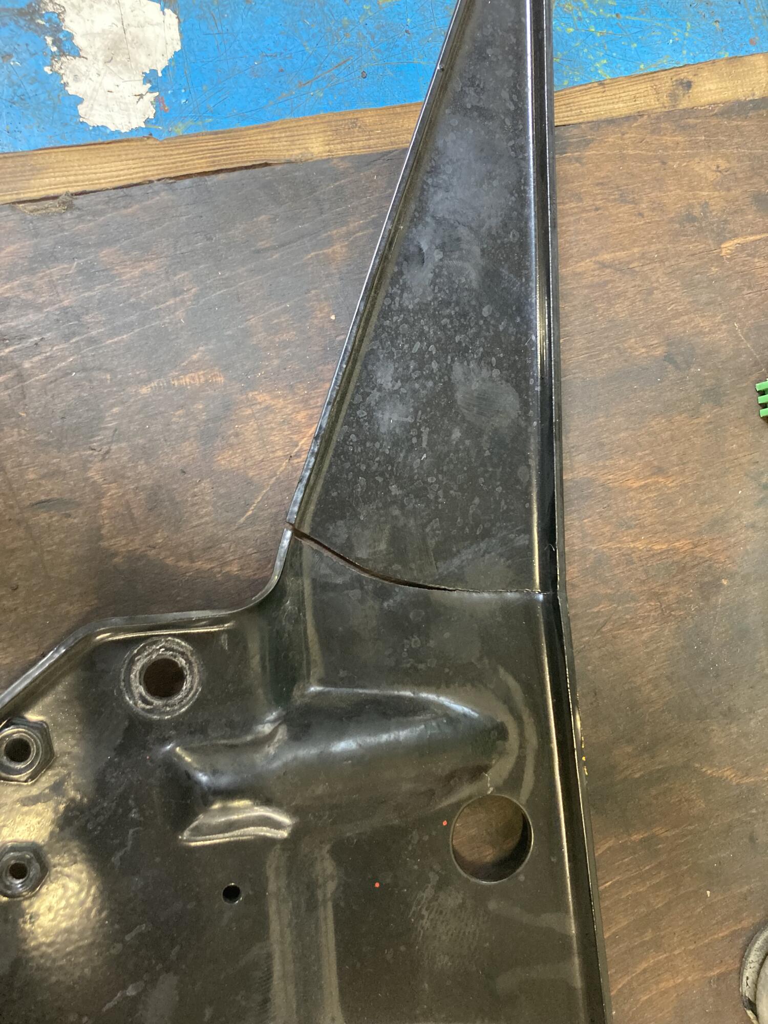

Surveillez vos supports moteur 964/993
Sur cette 964 la traverse moteur s'est coupé en deux du fait de supports moteur vidés de leur huile et totalement affaissés.
Sponsor Club n°3131

03 juil. 2025, 10:44Cheers a écrit :
Comme personne n'a réagit, je remet les photos de la traverse moteur 964 déchirée en deux.
Discuté avec Clément @mcg ce matin, il n'a jamais vu cela.
Messages : 43862
impressionnant
patrick123 En ligne
Messages : 63358
C’était la maladie sur les 964 de circuit (donc sans support hydraulique)
Mais généralement ce n’est pas la que ça cassait
Sponsor Club n°3131
Messages : 13256
32
Celle ci à bien ses supports hydrauliques d'origine, le droit était affaissé, mytwocents, la 964 a roulé avec pendant un bout de temps (elle totalise 250.000 km).
On a pas trop compris lorsque après avoir changé les supports (Porsche origine) on a vu le moteur toujours de travers.

Tu m'étonnes que le moteur de la 964 penchait sur la droite.
