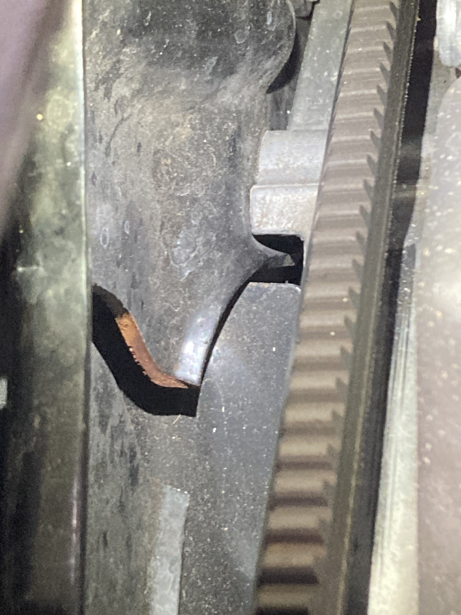

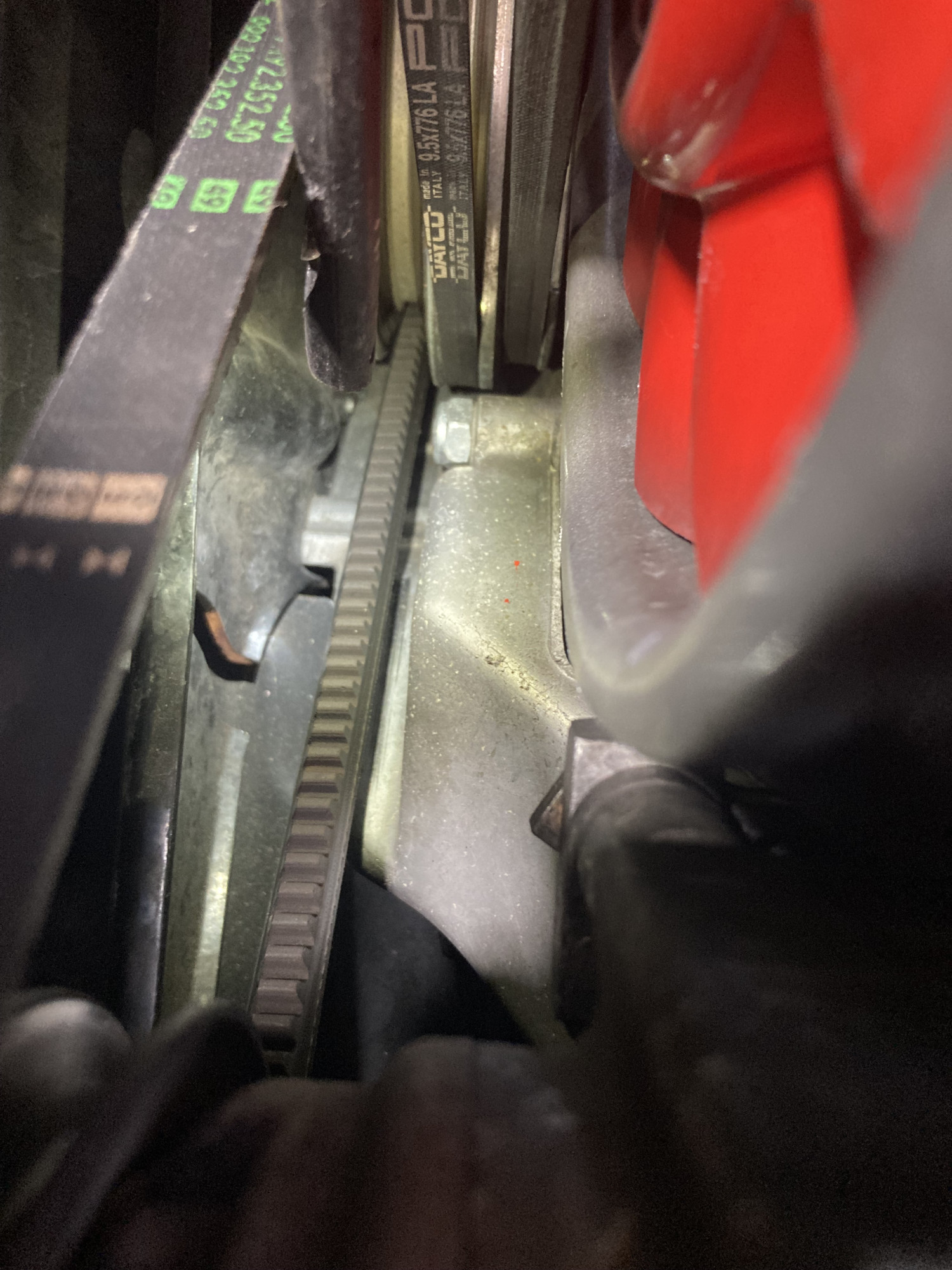

Surveillez vos supports moteur 964/993
Sur cette 964 la traverse moteur s'est coupé en deux du fait de supports moteur vidés de leur huile et totalement affaissés.

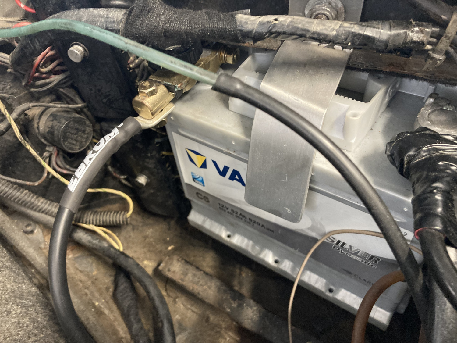

Sponsor Club n°3131
Messages : 13248
30

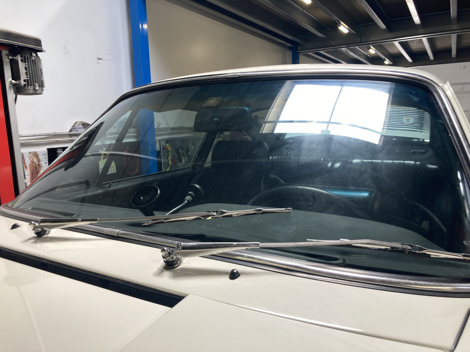

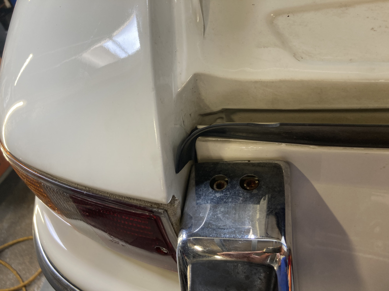

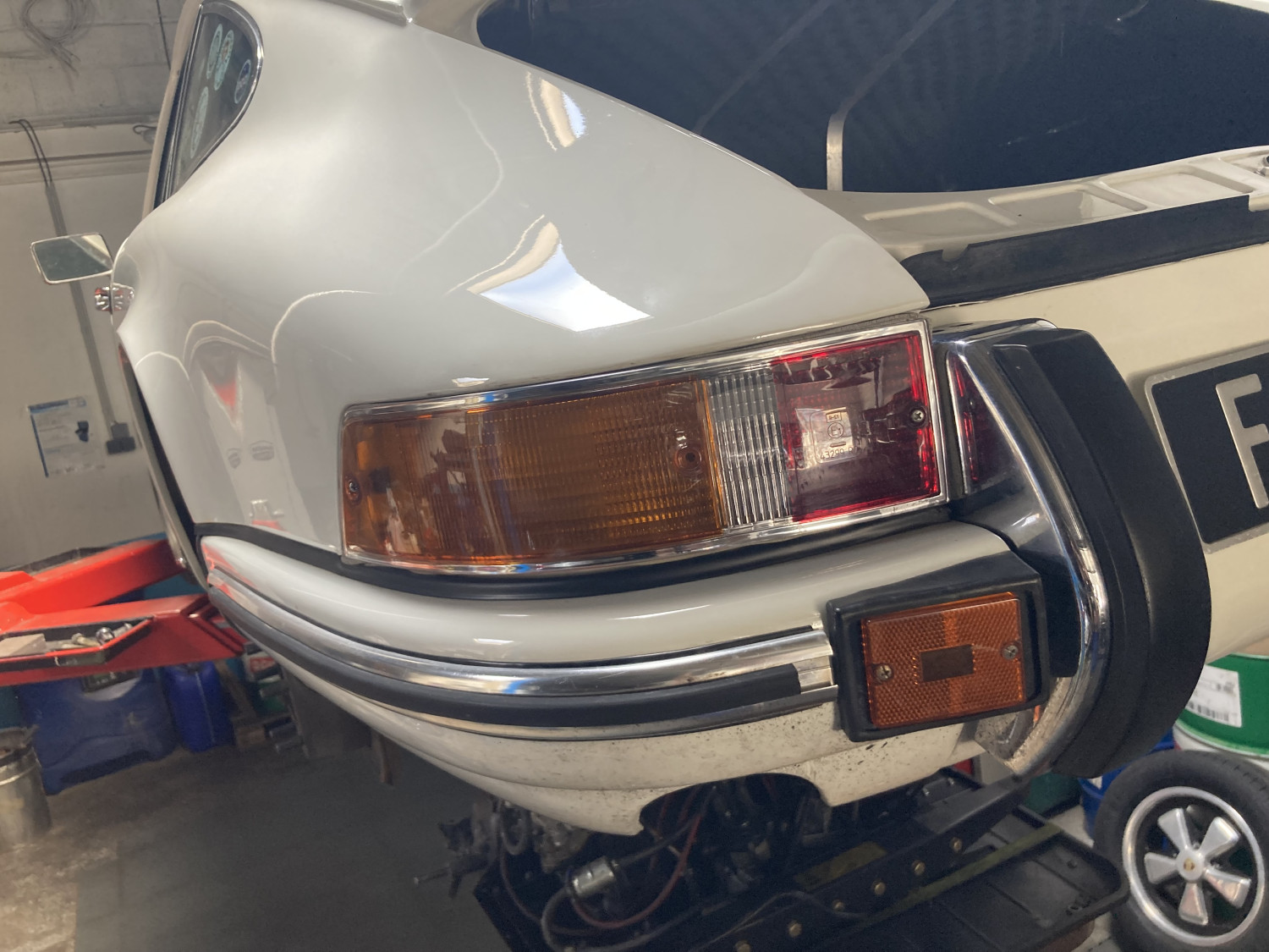

Cherchez l’erreur :-)
Sponsor Club n°3131
Messages : 13248
30
Sponsor Club n°3131
Messages : 13248
30

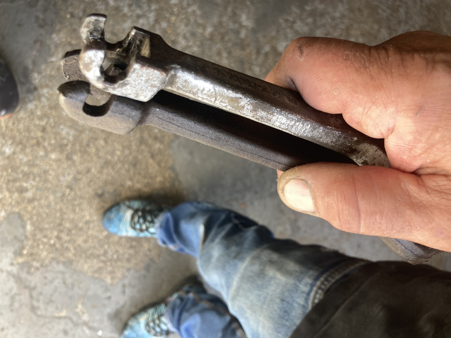

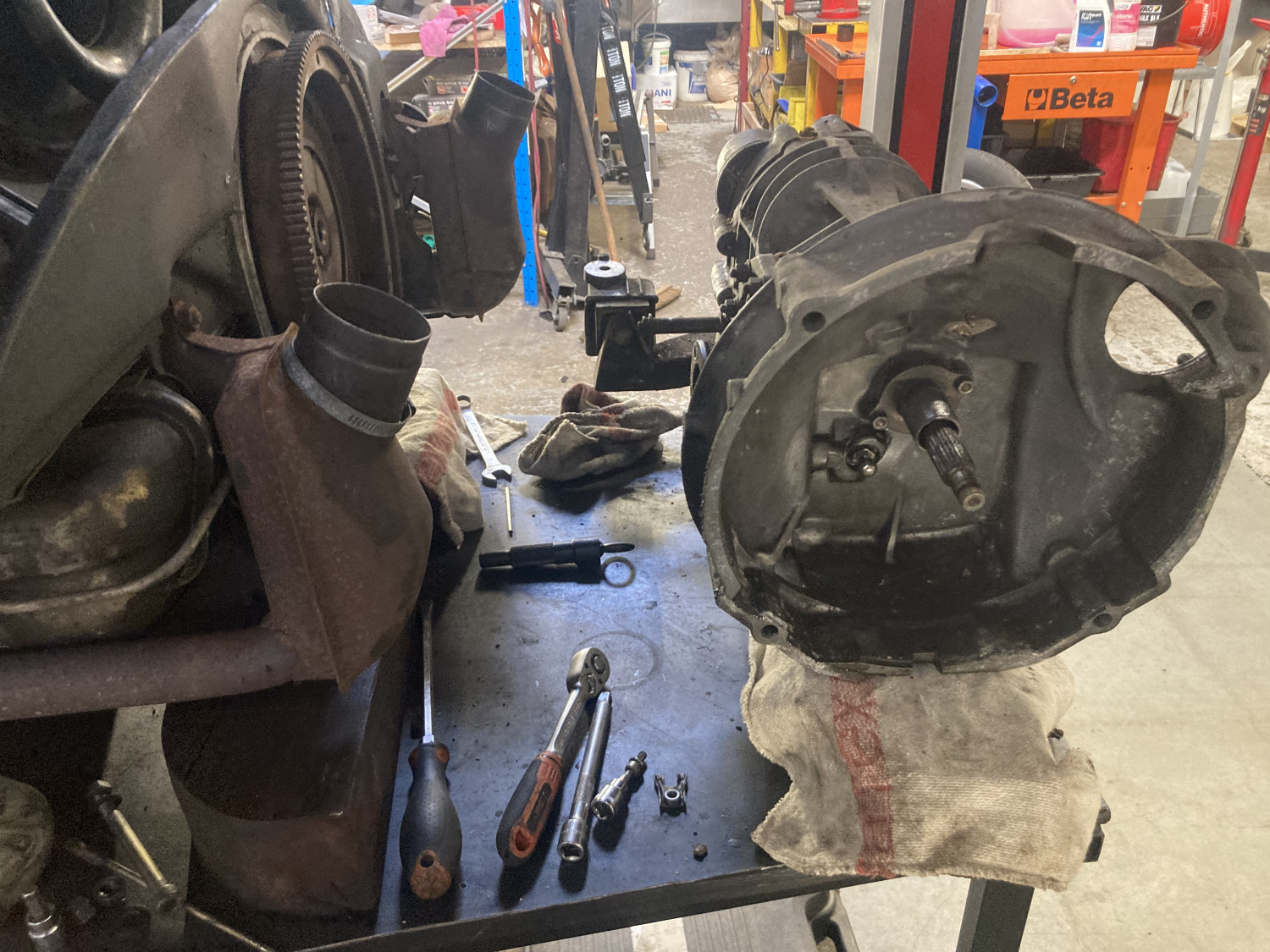

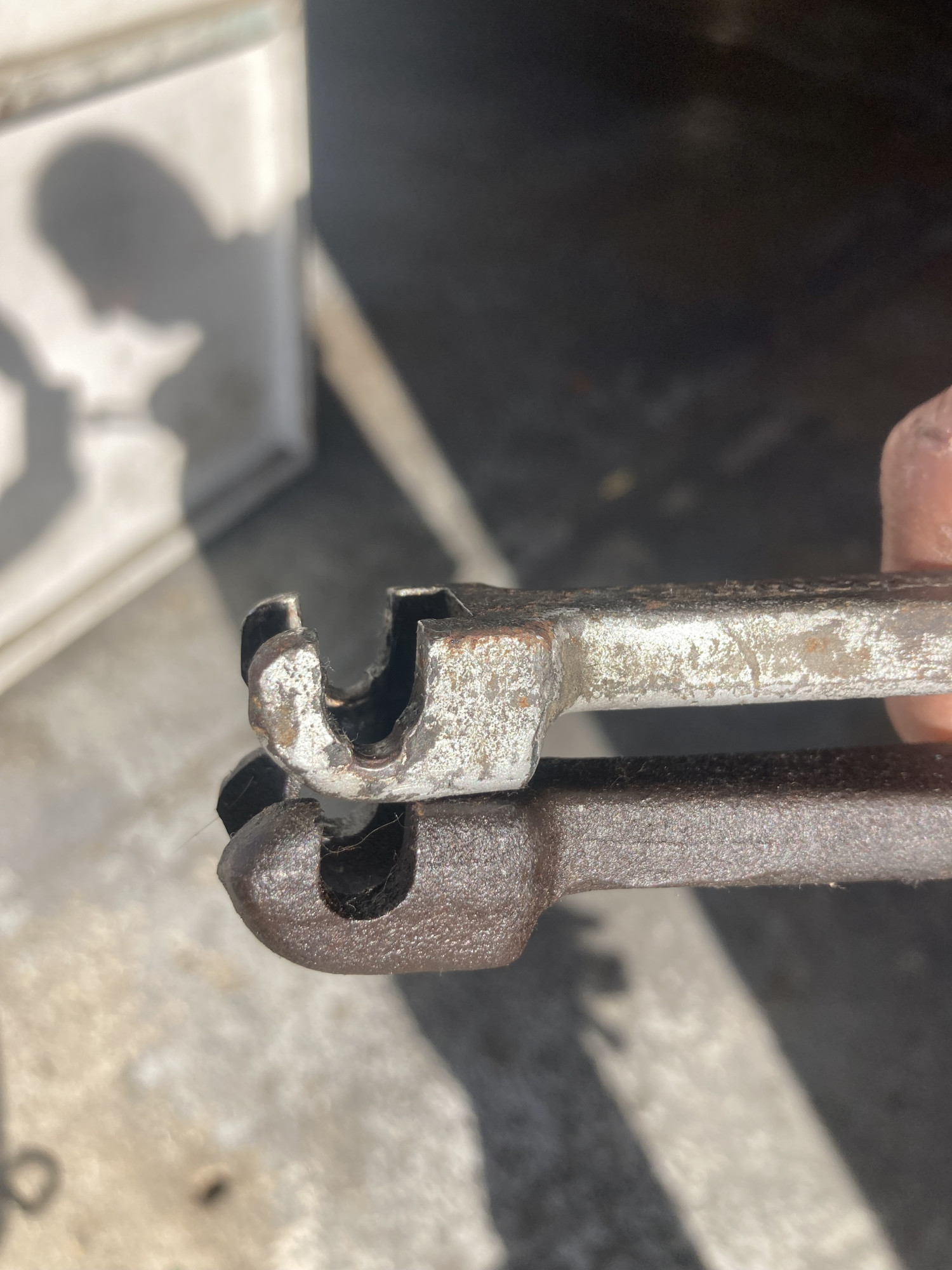

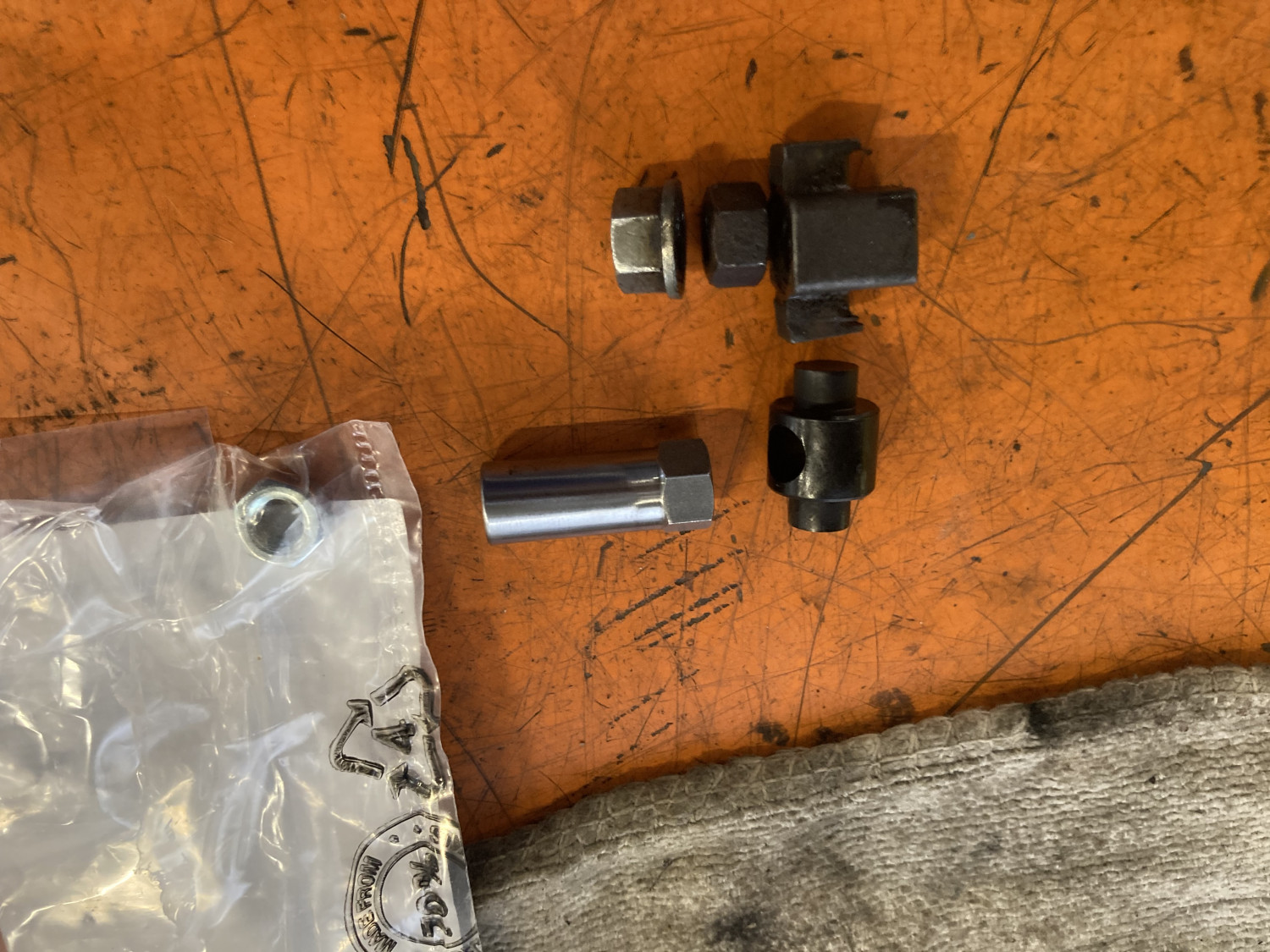

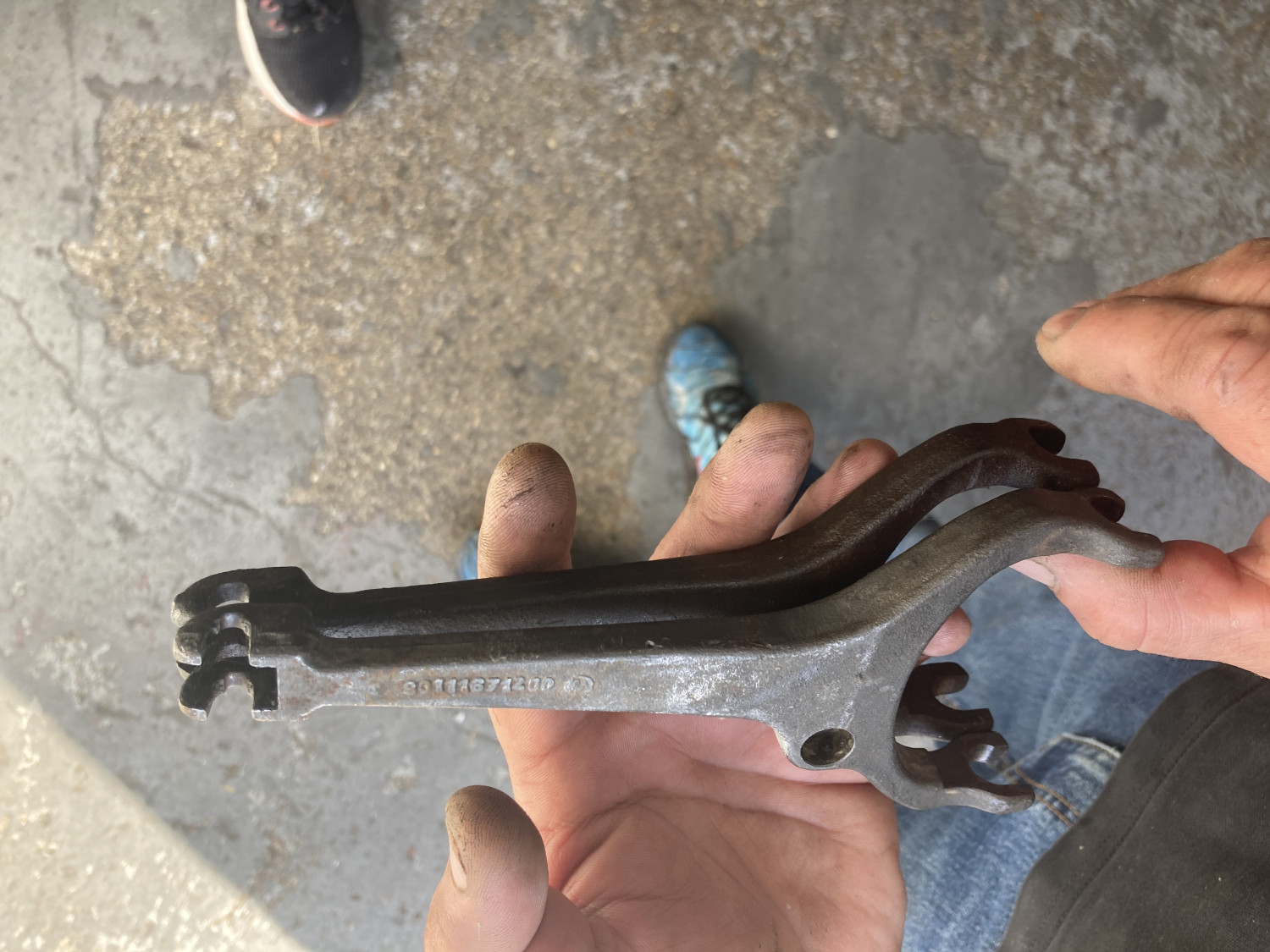

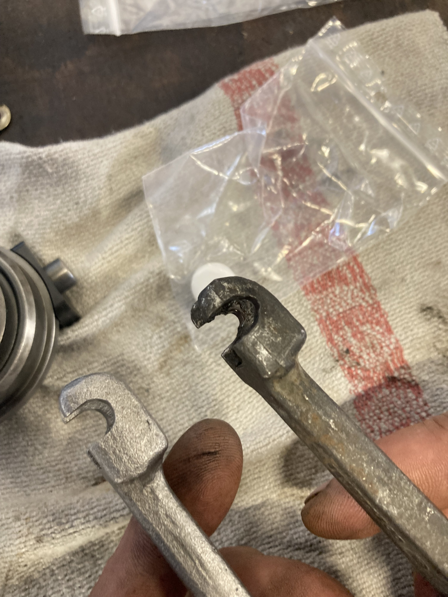

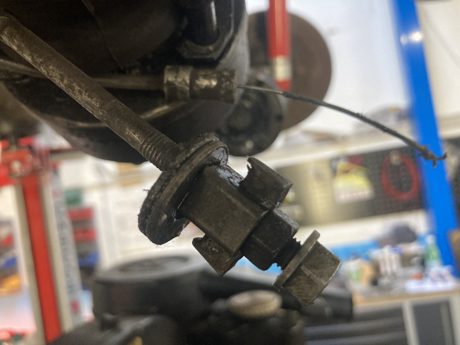

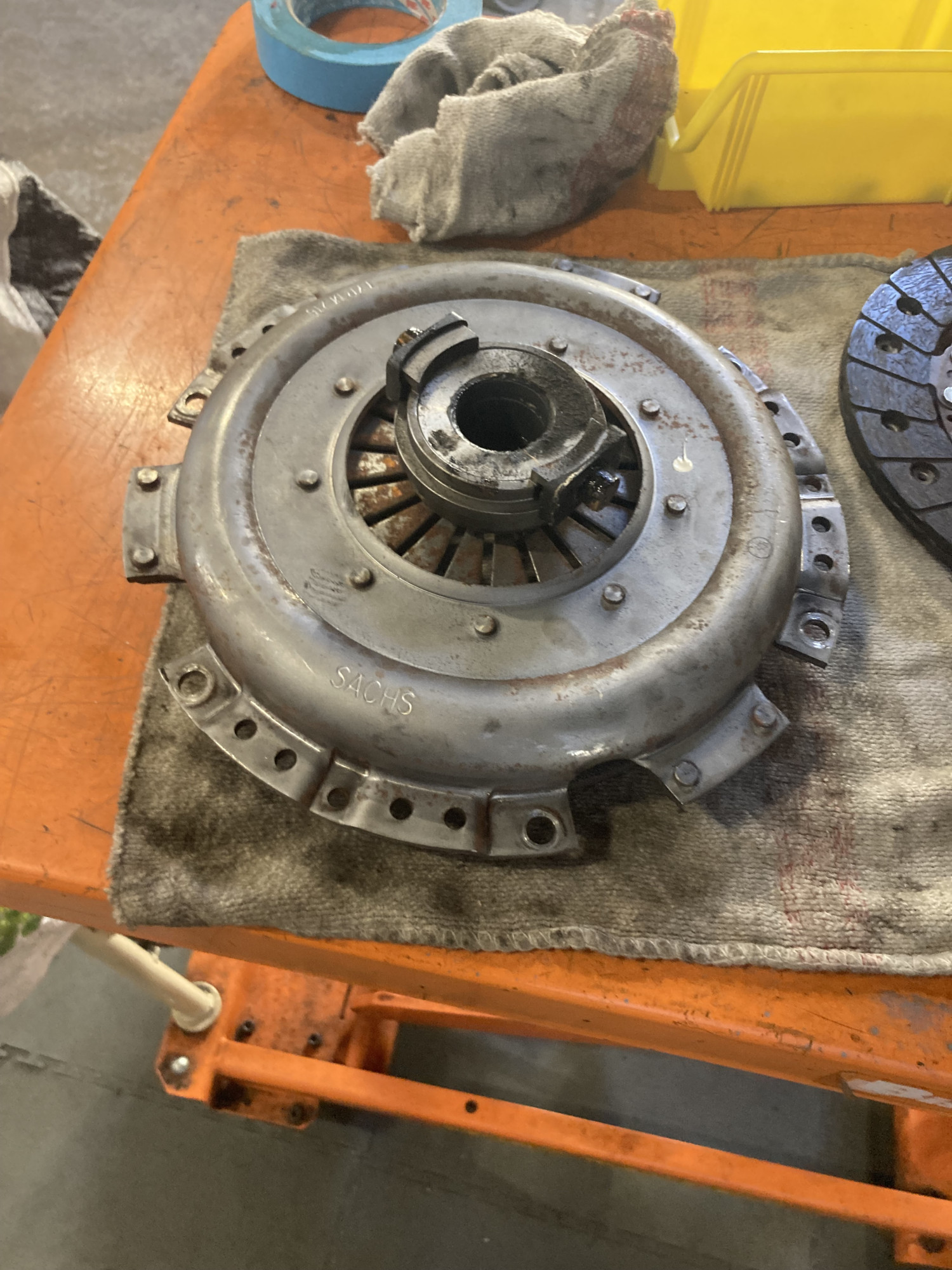

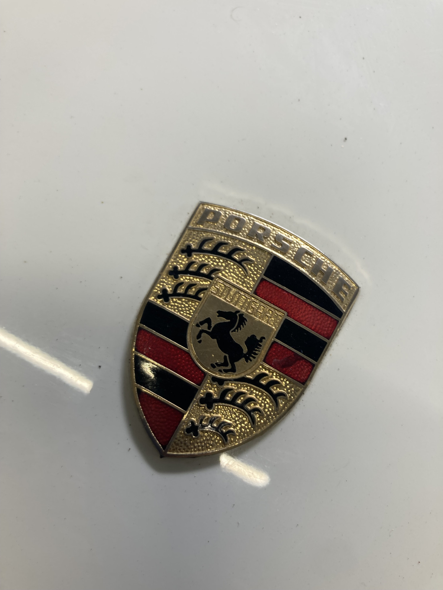

En attente de pièces complémentaires pour cette 912 je post :-)
Elle est rentrée pour un embrayage.
Au démontage, le disque était quasi neuf mais mécanisme très fatigué, donc surement un changement de disque seul a été fait.
La liaison câble fourchette n'est pas conforme, cela ressemble à un bricolage US festival avec ce que l'on a sur l'étagère.
Sauf que cette alternative a eu pour effet de gravement usiner la précieuse fourchette.
Sponsor Club n°3131
Messages : 13248
30

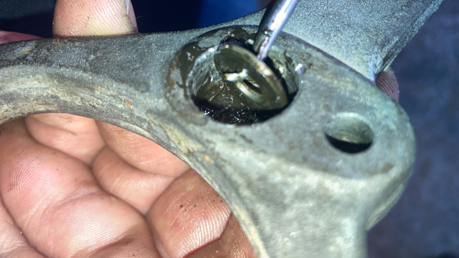

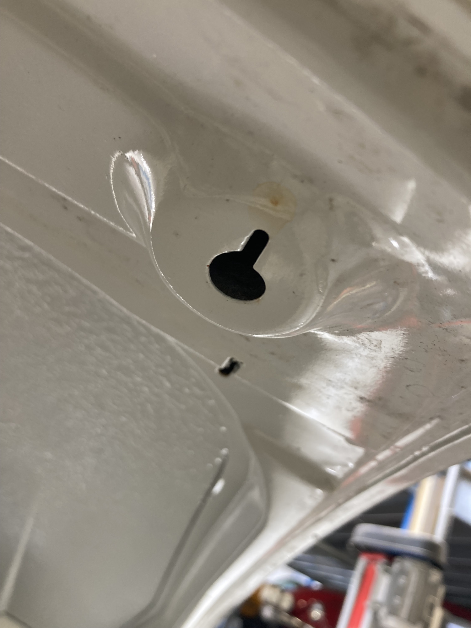

On a trouvé sous la cuvette une rondelle servant de cale d'épaisseur pour rattraper les jeux d'usure.
Membre cotisant n°294
Messages : 11099
Pas une mais deux :o
Membre cotisant n°5351
Messages : 908
Catadioptre « droit » monté à gauche ?
Messages : 4845
Cata…strophe ;)
Messages : 68802
31
rouge et rouge et bande caoutchouc
Sponsor Club n°3131
Messages : 13248
30
Non juste monté à l'envers, il a suffit de les retourner.
Facile d'accès sur 912.
Pour faire des économies, c'est un catadioptre orange non plus petit qui a été vissé.

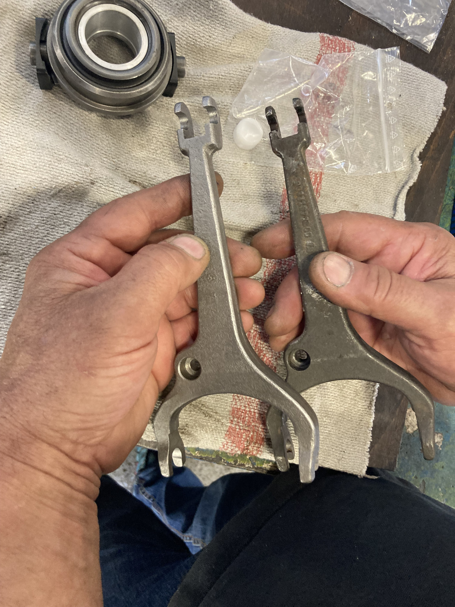

Jeu des 7 erreurs ;)
Sponsor Club n°3131
Messages : 13248
30
Voici le montage "alternatif" qui a causé la dégradation de la précieuse fourchette.
En haut montage Remi le bricoleur
en bas origine

Aujourd’hui, 10:44Cheers a écrit :
Comme personne n'a réagit, je remet les photos de la traverse moteur 964 déchirée en deux.
Discuté avec Clément @mcg ce matin, il n'a jamais vu cela.
Messages : 43821
impressionnant
patrick123 En ligne
Messages : 63319
C’était la maladie sur les 964 de circuit (donc sans support hydraulique)
Mais généralement ce n’est pas la que ça cassait
