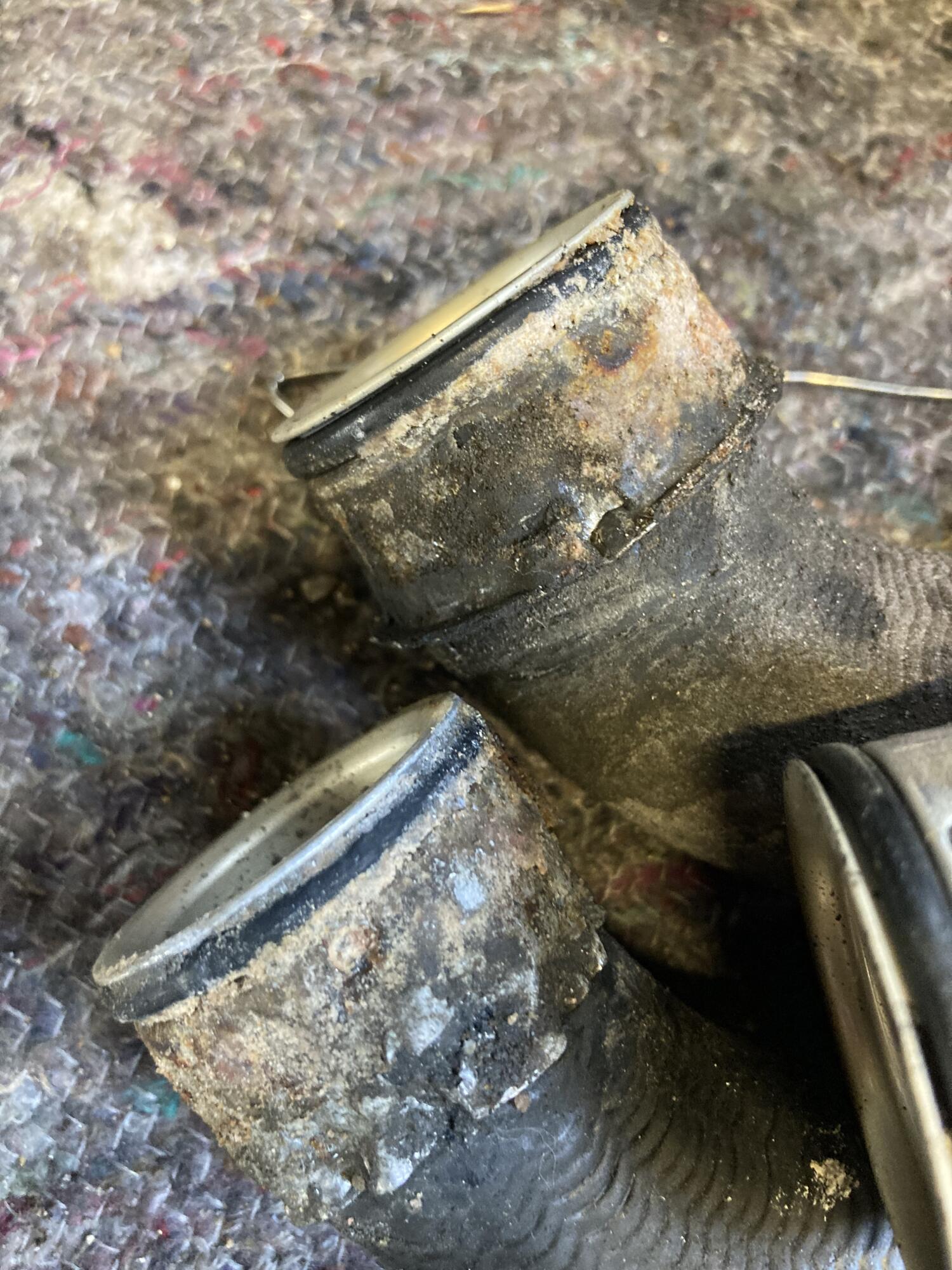

Surveillez vos supports moteur 964/993
Sur cette 964 la traverse moteur s'est coupé en deux du fait de supports moteur vidés de leur huile et totalement affaissés.

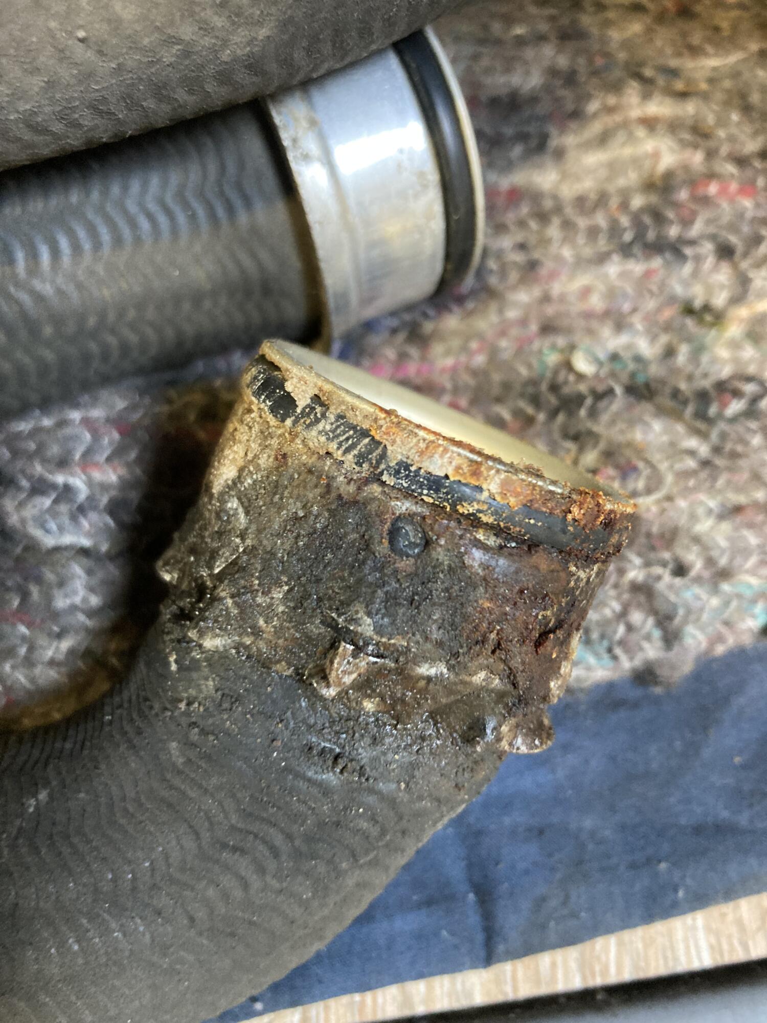

En attente de pièces complémentaires pour cette 912 je post :-)
Elle est rentrée pour un embrayage.
Au démontage, le disque était quasi neuf mais mécanisme très fatigué, donc surement un changement de disque seul a été fait.
La liaison câble fourchette n'est pas conforme, cela ressemble à un bricolage US festival avec ce que l'on a sur l'étagère.
Sauf que cette alternative a eu pour effet de gravement usiner la précieuse fourchette.

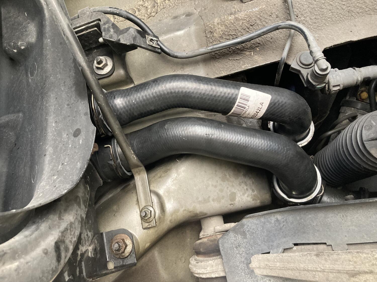

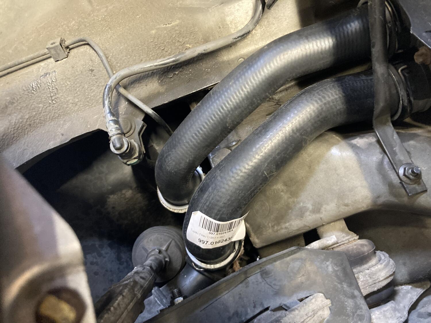

Encore une opération qui devrait tout comme d'autres (visserie d'échappement par exemple) être réalisée en préventif tant
que la corrosion soudante n'est pas encore installée.
On économiserait plusieurs heures de salaire de la peur (celle d'abimer la durite traversante).
