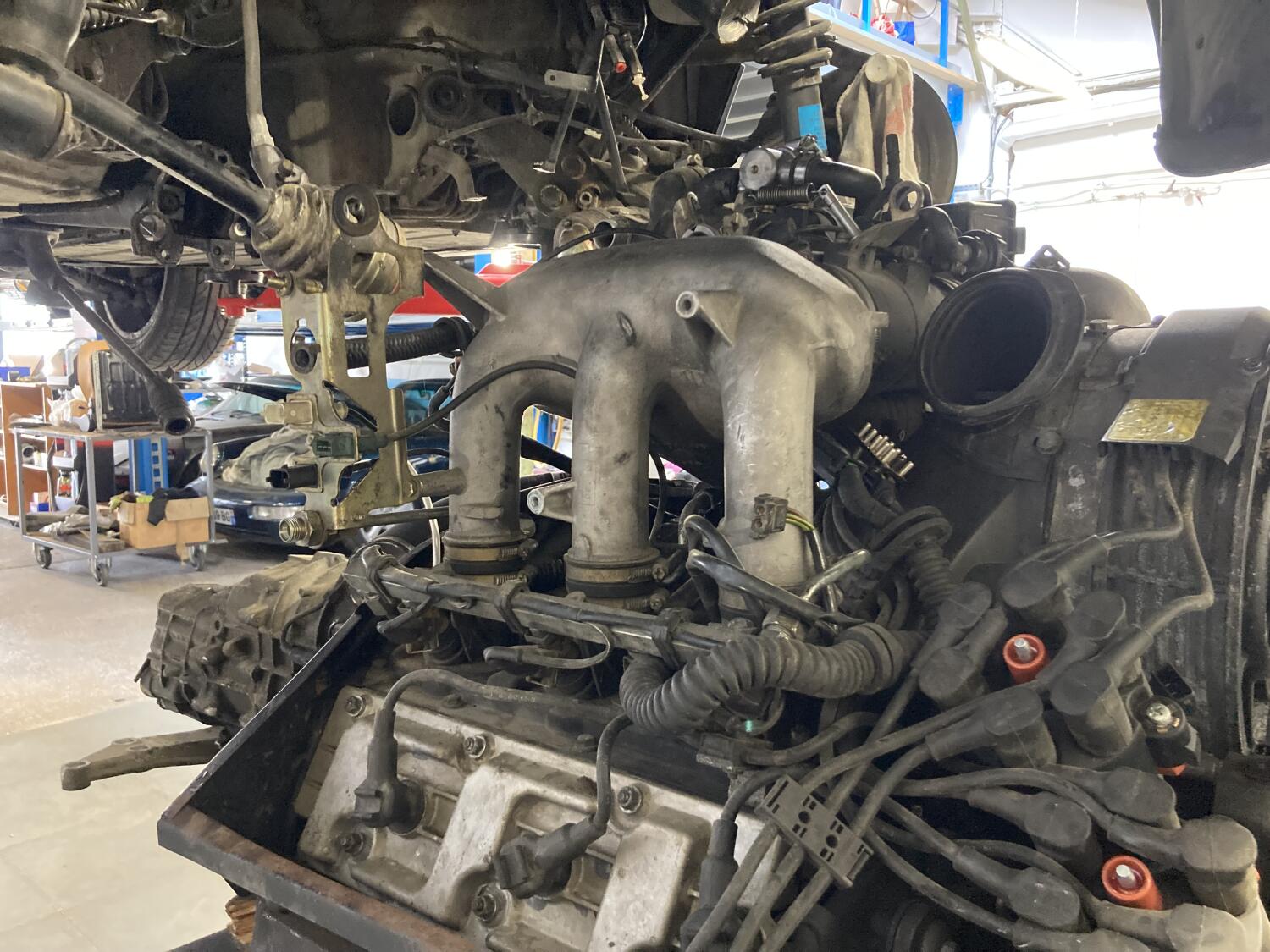

Demain nous ajoutons une opération à notre catalogue.
Remplacement de la sonde d'huile sur un 986.
Cela peut se faire moteur en place contrairement à 996 et 997 ou le plongeur (un grand stick d'environ 25 cm) n'a pas la place de
sortir.
Sur le Boxster il va falloir démonter une bonne partie de l'admission.
Le 986 de @gfbt va être notre cobaye, nous avons prévu 4h.
Chaque mois on valide une voire deux nouvelles opérations techniques comme celle ci, nous réalisons environ une centaine de process mais 15 seulement représentent 80% des opérations, un peu à l'image des médecins généralistes Chinois qui sont formés pour les 5 pathologies qui tiennent le palmarès.

26 juin 2025, 23:11gfbt a écrit :
Je ne vous facturerai rien pour vous permettre d'utiliser mon boxster comme cobaye. 😁
Ça me plaisir 😁😁😁
C'est gentil mais attend toi à ce que Francky t'adresse la facture du Chiropracteur ainsi que celle du psy pour grande
tension.
Il faut tordre à outrance le plastique dur du capteur au risque de le casser dans le moteur, c'est très très mal
conçu.
Bonne nouvelle, tout est remonté, moins bonne, ce n'est pas lui le problème :(

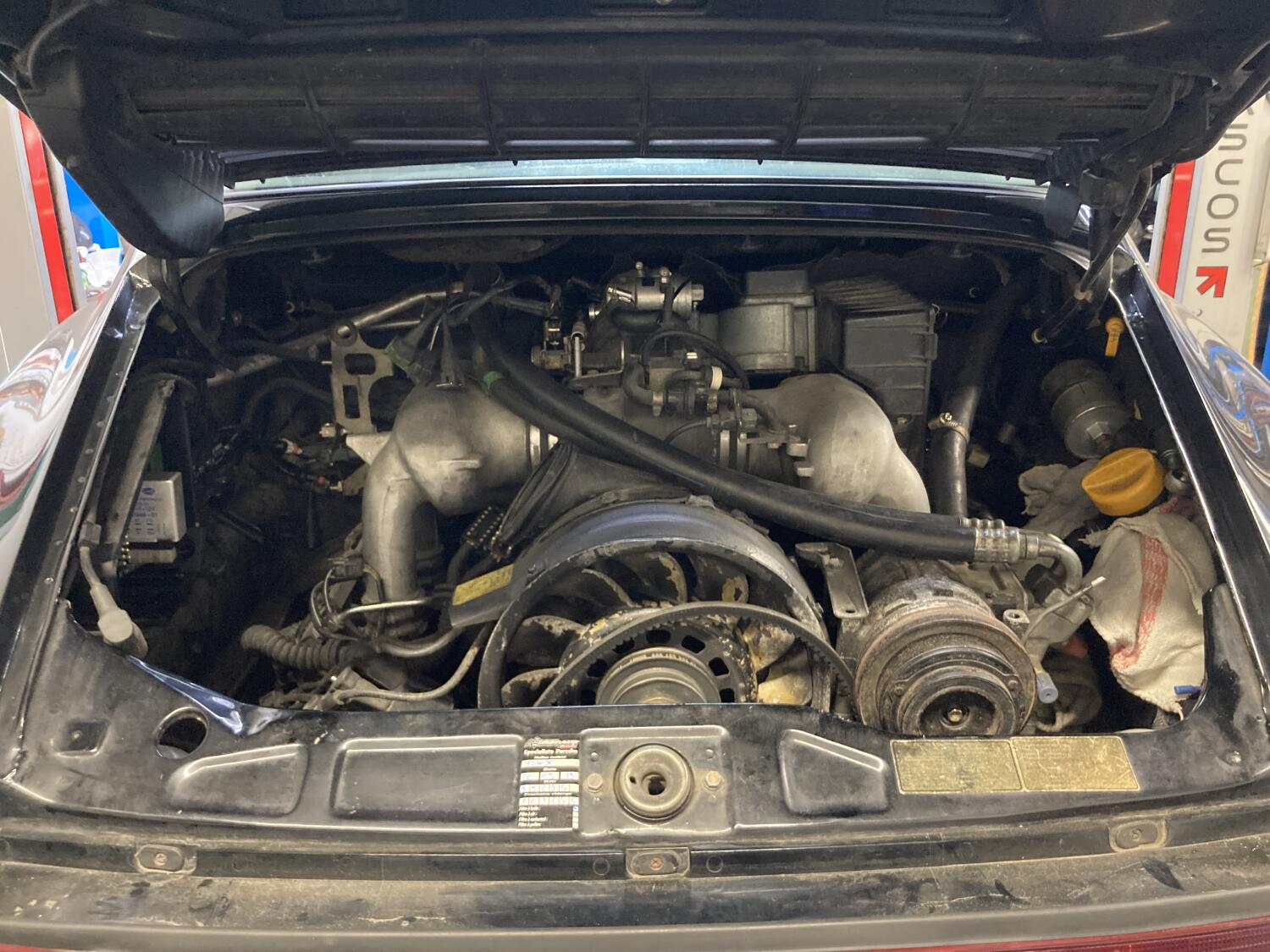

La Patmobile, notre priorité.
Nos chantiers de l'été :
La division "Classic" de M8 est à l'oeuvre.
Embrayage sur une jolie 912 blanche
Remise à la route d'une 964 Targa noire fraichement achetée et qui doit recevoir de bons soins.
Au programme : pompe carburant qui fuit, climatisation inopérante, trains roulants à restaurer, étanchéité moteur, embrayage, crémaillère qui fuit, pont avant qui fuit (C4),, tachymètre inopérant (déjà parti chez @gedeon25) , double allumeur qui va partir chez la clinic dédiée bien connue, sièges électriques HS, installation d'un Becker GPS, pneumatiques....Vendue pour 89.000 km...
Une autre 964 coupé C2 pour supports moteur qui se sont affaissé, le droit est carrément rompu (beaucoup de 964 roulent avec des supports moteur en fin de vie)

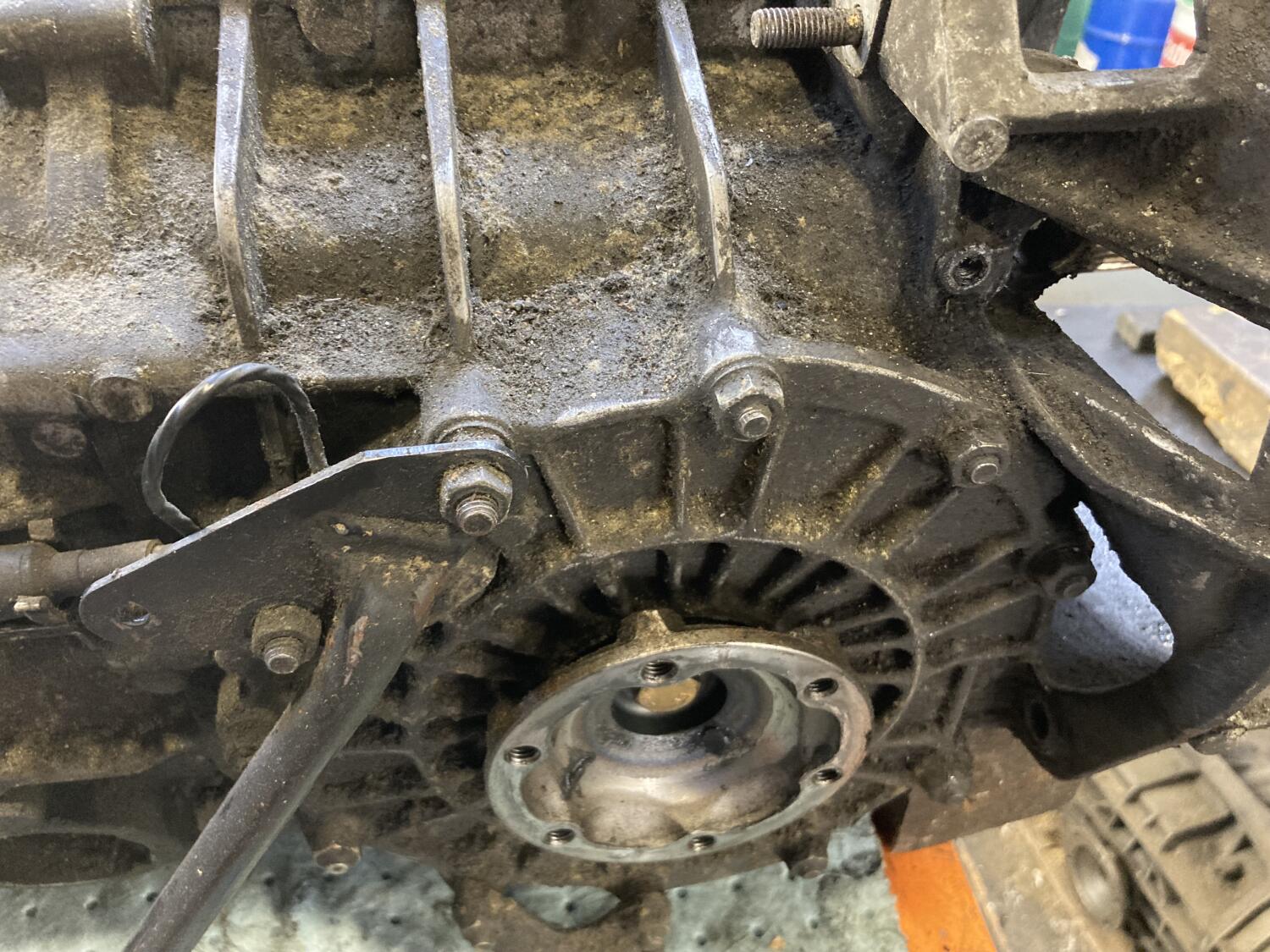

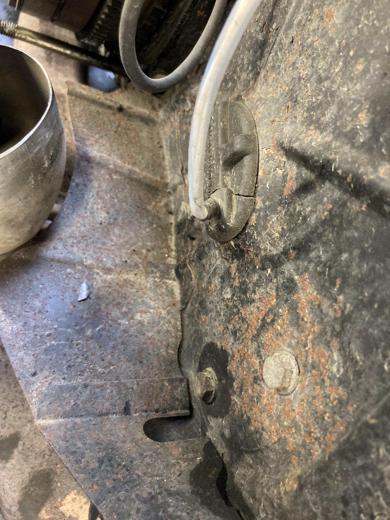

Surveillez vos supports moteur 964/993
Sur cette 964 la traverse moteur s'est coupé en deux du fait de supports moteur vidés de leur huile et totalement affaissés.

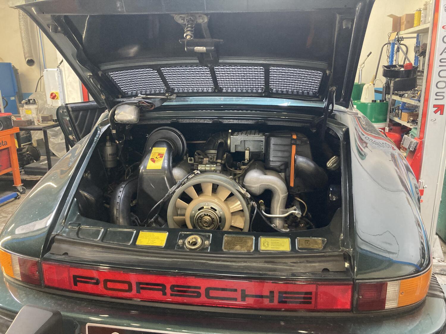

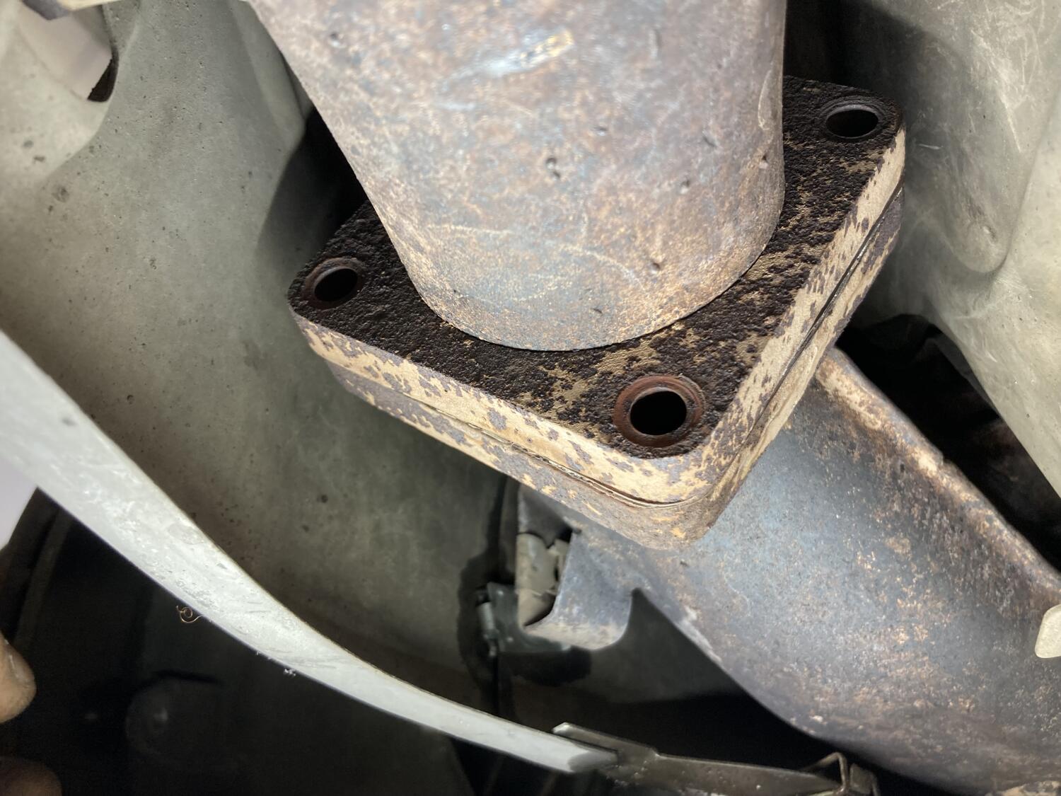

Cherchez l’erreur :-)

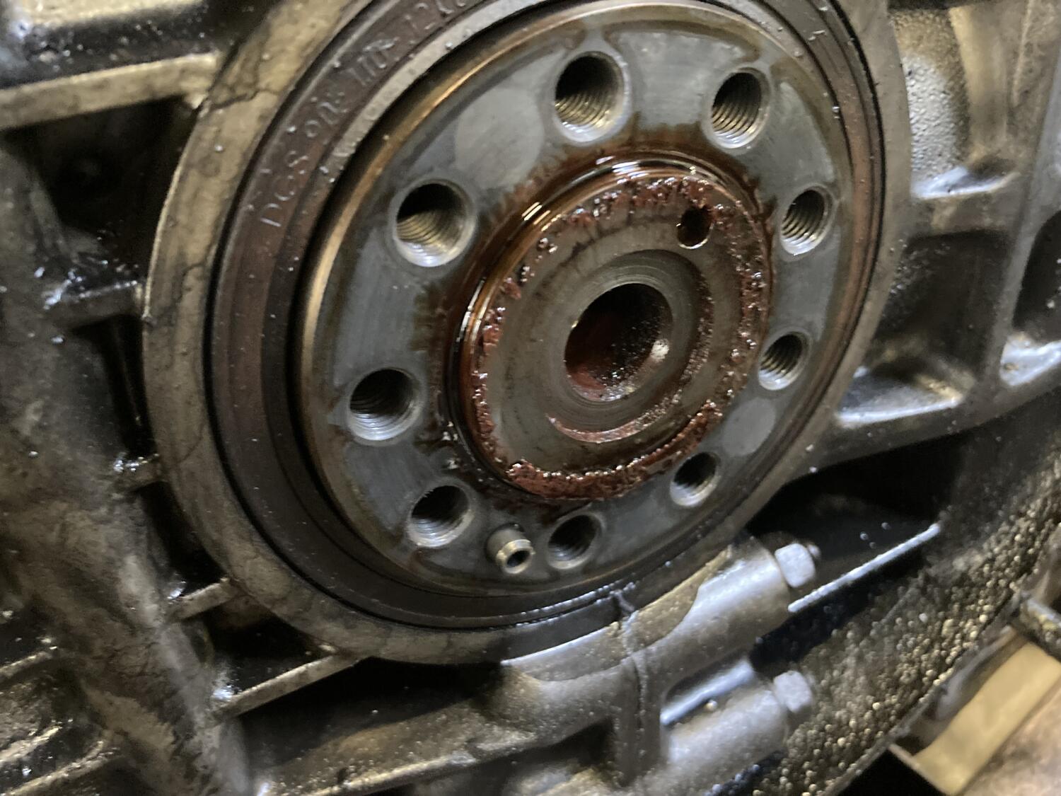

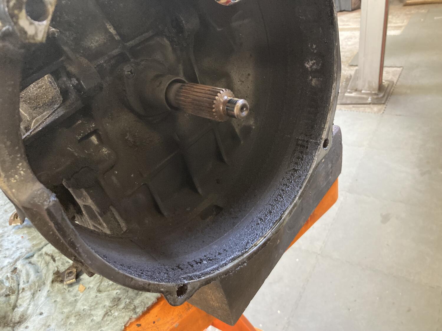

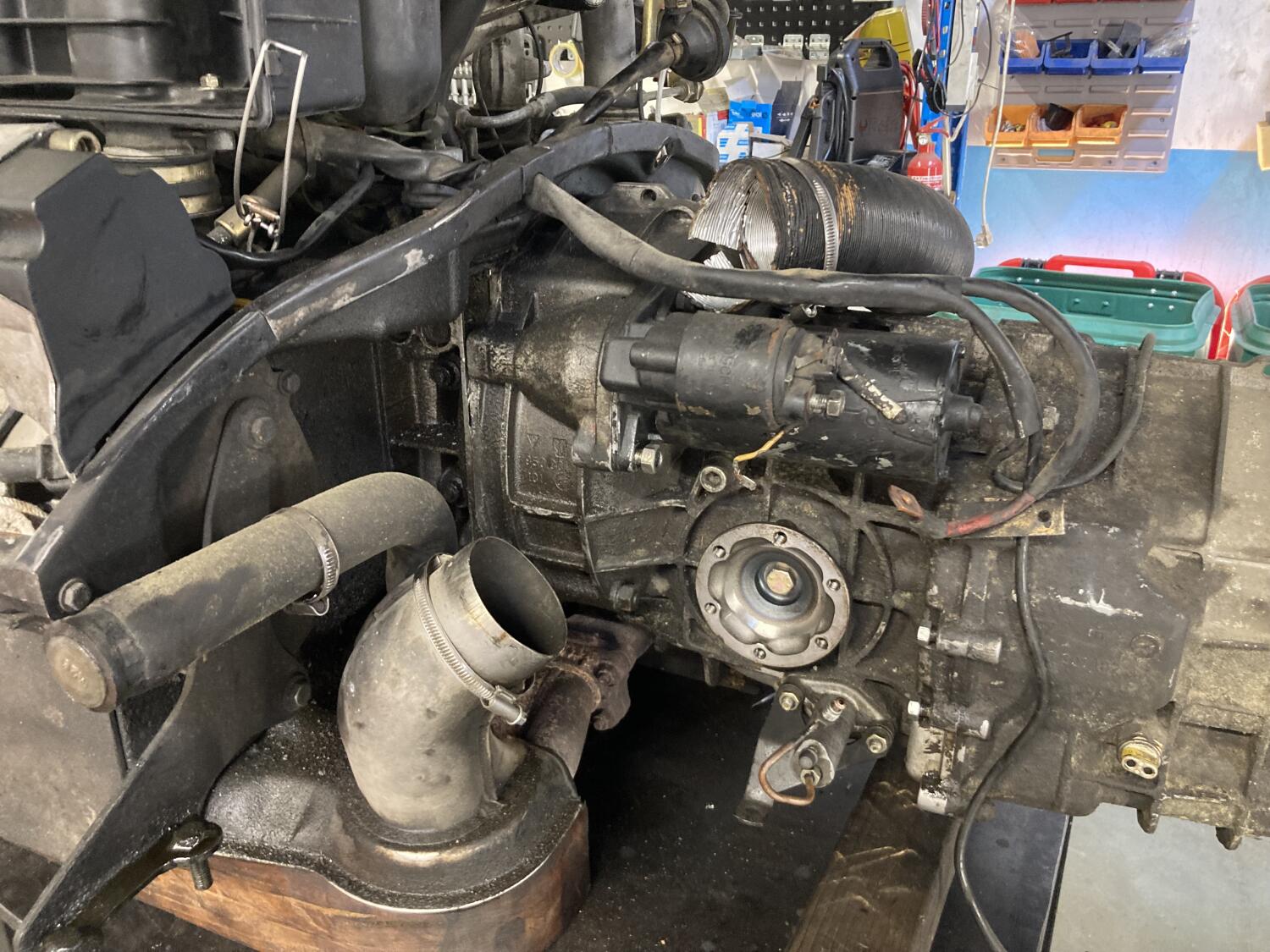

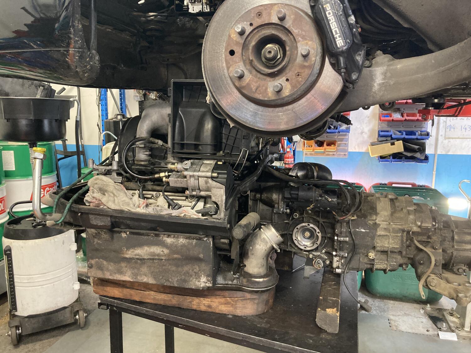

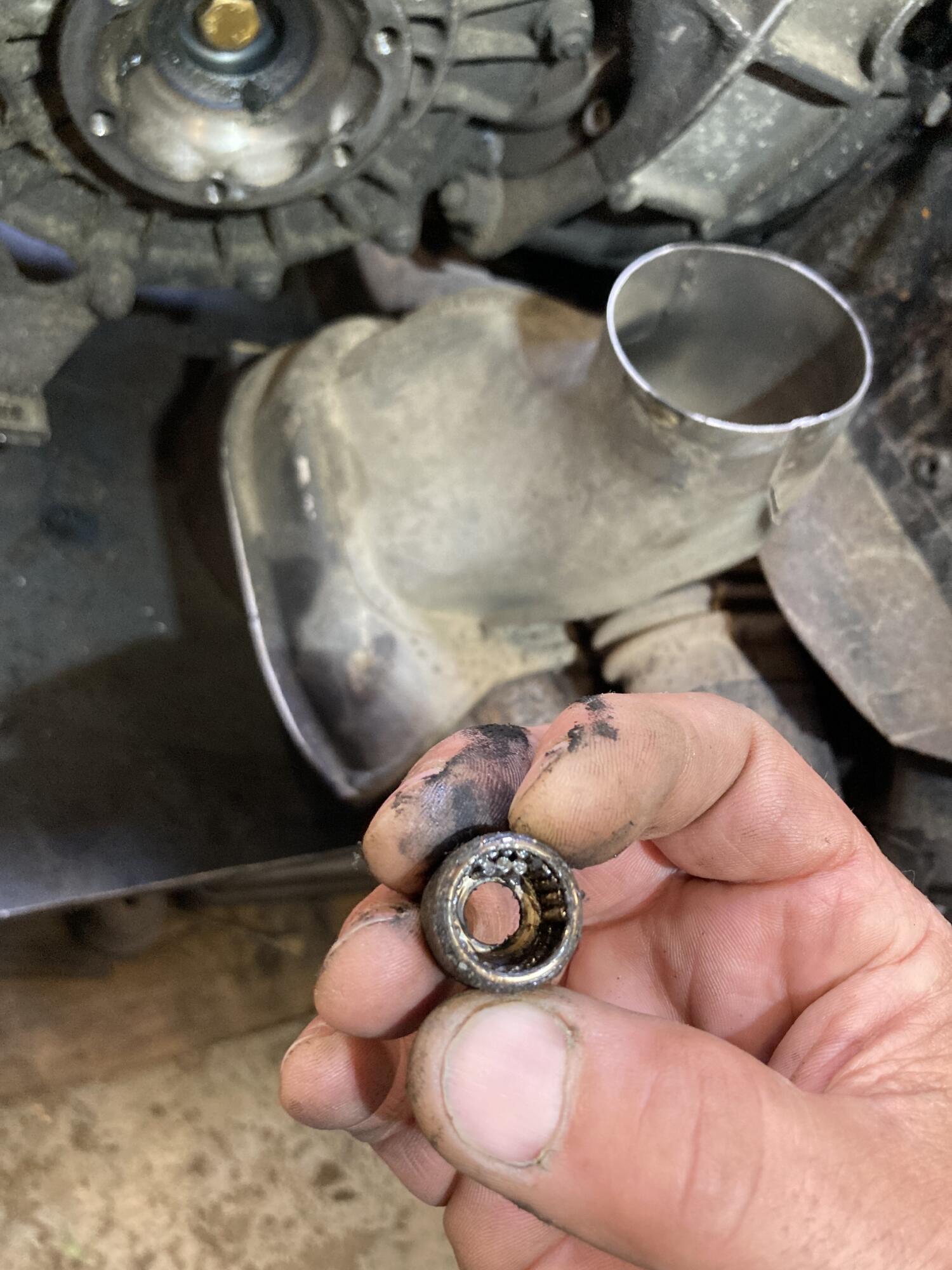

En attente de pièces complémentaires pour cette 912 je post :-)
Elle est rentrée pour un embrayage.
Au démontage, le disque était quasi neuf mais mécanisme très fatigué, donc surement un changement de disque seul a été fait.
La liaison câble fourchette n'est pas conforme, cela ressemble à un bricolage US festival avec ce que l'on a sur l'étagère.
Sauf que cette alternative a eu pour effet de gravement usiner la précieuse fourchette.
Sponsor Club n°3131
Messages : 13276
39
On a trouvé sous la cuvette une rondelle servant de cale d'épaisseur pour rattraper les jeux d'usure.
Pas une mais deux :o
Membre cotisant n°5351
Messages : 924
Catadioptre « droit » monté à gauche ?
Messages : 4963
16
Cata…strophe ;)
Oggy En ligne
Messages : 69217
46
rouge et rouge et bande caoutchouc
Sponsor Club n°3131
Messages : 13276
39
Non juste monté à l'envers, il a suffit de les retourner.
Facile d'accès sur 912.
Pour faire des économies, c'est un catadioptre orange non plus petit qui a été vissé.

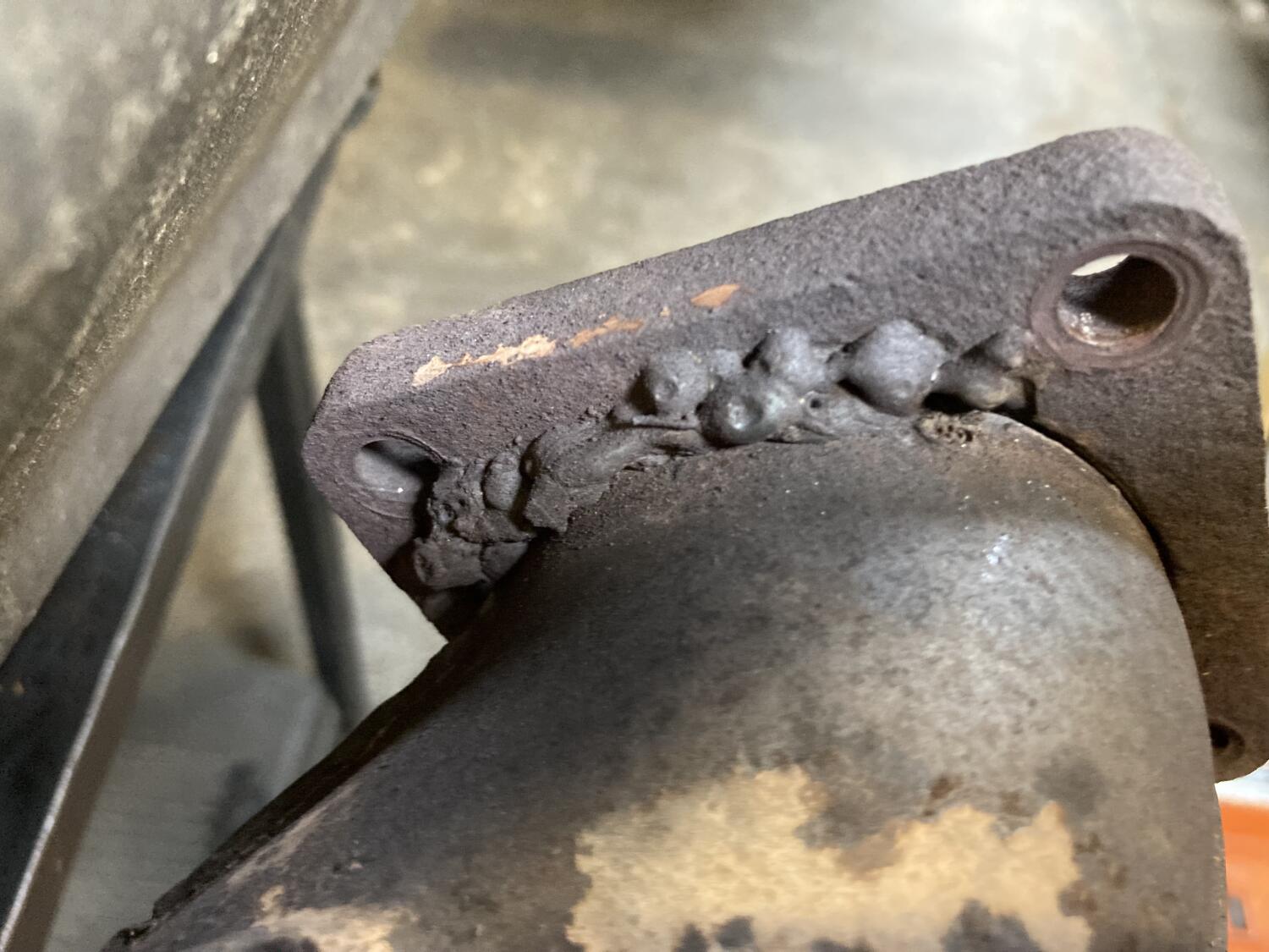

Jeu des 7 erreurs ;)
Sponsor Club n°3131
Messages : 13276
39
Voici le montage "alternatif" qui a causé la dégradation de la précieuse fourchette.
En haut montage Remi le bricoleur
en bas origine

Tu m'étonnes que le moteur de la 964 penchait sur la droite.

Encore une opération qui devrait tout comme d'autres (visserie d'échappement par exemple) être réalisée en préventif tant
que la corrosion soudante n'est pas encore installée.
On économiserait plusieurs heures de salaire de la peur (celle d'abimer la durite traversante).

Serie 964 cette semaine ;)

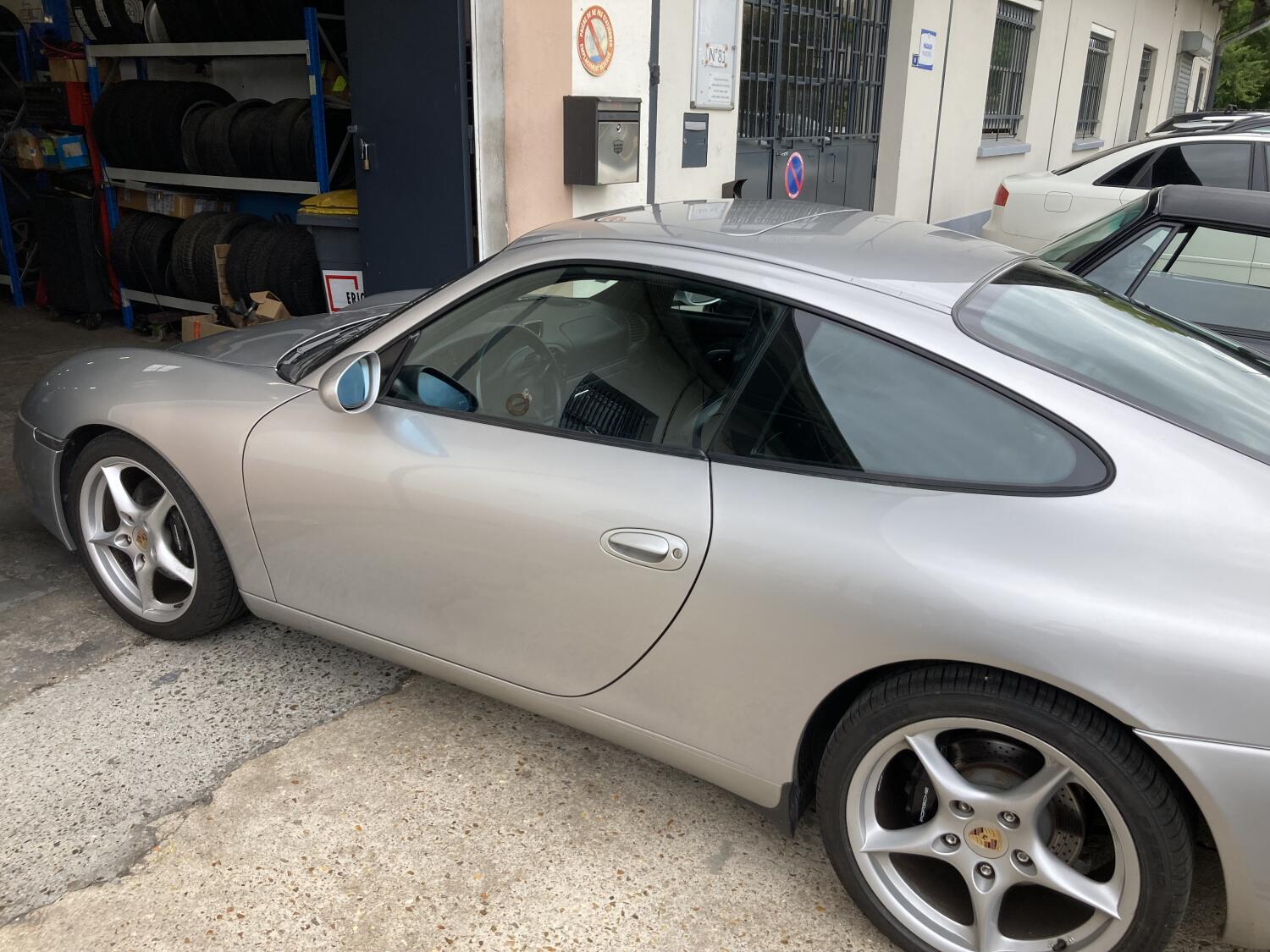

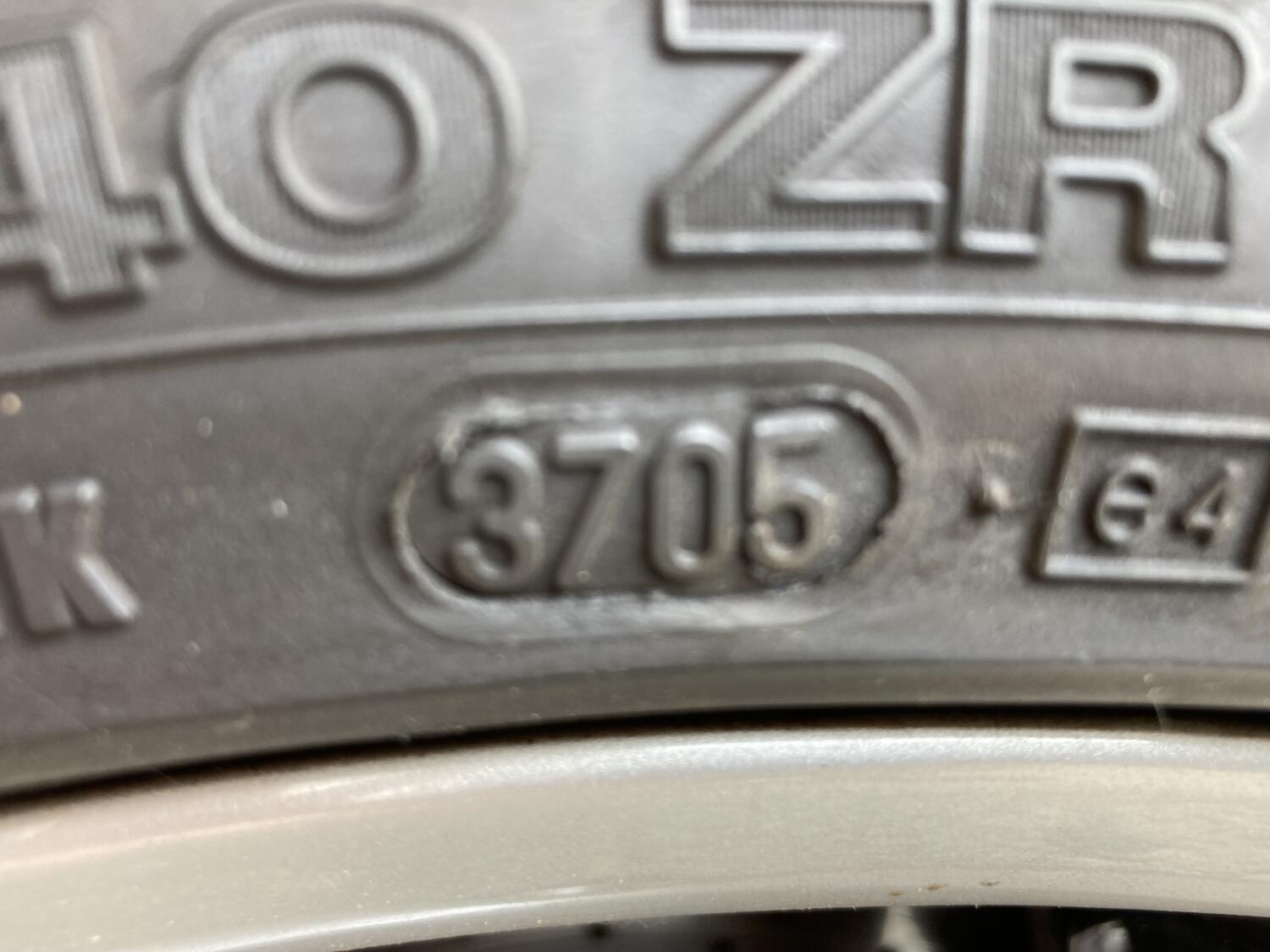

Petite anecdote de la semaine :
On nous confie une 996 coupé 3.6, plus de charge batterie depuis tentative de
remplacement de la batterie par le propriétaire.
On discutant, on comprend que la polarité a été inversée à la première tentative d'installation de
la batterie achetée en centre auto (pas la bonne).
On remplace l'alternateur, tout rentre dans l'ordre.
Il est demandé une purge de frein, on la realise et lors de l'essai routier je m'aperçois
qu'il est impossible de passer de la puissance de freinage au sol, l'ABS se déclenche très vite, comme sur du mouillé gras.
J'inspecte les pneus AV, DOT 2005 :o
Une fois de plus, le budget cosmétique de l'auto est passé avant la sécurité.
J'ai pu donc vérifier par l'expérience en test aveugle que des pneus (même s'ils sont tout beaux et passés au produit qui fait briller) de 20 années sont très très dangereux, ils devraient être refusés au contrôle technique.
Pour l'anecdote, quand le client nous a téléphoné pour venir à l'atelier sans charge, on lui a dit qu'il pouvait tenter de rouler sur la batterie
pendant 10 km en la chargeant bien avant.
Quand j'ai pris réception de l'auto pour la rentrer, j'ai trouvé ventilation, climatisation, chargeur de portable et autoradio allumés...Il n'a pas jugé utile de les couper.

Leger est la vérité, pourquoi mettre 4 points de fixation quand cela fonctionne avec un seul.
Trouvé ainsi avant dépose moteur d'une 964 Targa C4

Sponsor Club n°3131
Messages : 13276
39
Au programme :
Etanchéité moteur
Embrayage avec récepteur et volant moteur
Trains roulants (tirants, paliers, silent blocs...
Pompe à carburant
Supports moteur
Compteurs chez station compteurs @gedeon25
Double allumeur à la clinique du même nom
Réfection de la climatisation
Remise en service des sièges électriques
Installation d'un Becker GPS
4 pneumatiques et géométrie.
Sponsor Club n°3131
