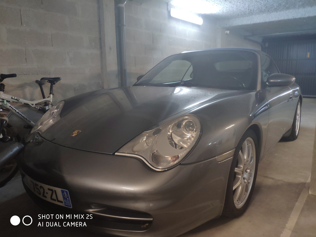

la malade part du Centre "SPECIALISE" pour aller se faire soigner
Messages : 22414
Elle est bien arrivée ... Top Fred :thumbup:

Messages : 13252
31
Je penche pour un defaut de lubrification, un des deux roulements du renvoi coté pont AV est completement mort.
Messages : 22414
:o la vidange du pont a été faite en mars au CP
Sponsor Club n°3131
Messages : 13252
31
Pas forcement de lien, tu avais une grosse fuite huile assez ancienne, tous les carrénages plastique, jusqu'à l'AR de la 996 faisaient baignoire.
C'est une fois le niveau d'huile (2l à peine) insuffisant que les dégâts se sont crées.
Par contre en vidangeant, le CP aurai du voir les particules métalliques et être alerté.
J'ai inspecté l'huile à la vidange, limpide et sans aucune particule, donc la destruction du(des) roulement(s) semble antérieur à la vidange.
Nota : les BTR remontées avec têtes presque rondes pour un CP c'est étonnant.

Tu en es ou de ta fuite de LDR sur ta 996 ?
Messages : 376
Pris avec mes travaux d'aménagement, elle n'est pas ressortie du garage depuis cette chouette journée à l'atelier M8 !
Faut que je m'en occupe pour voir si je peux la faire rouler sur une longue distance. Pour le moment depuis la découverte de cette fuite, je l'avais juste fait rouler autour de chez moi.
Messages : 376
Voilà, elle se repose pour le moment !
