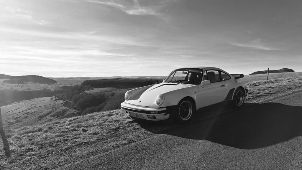

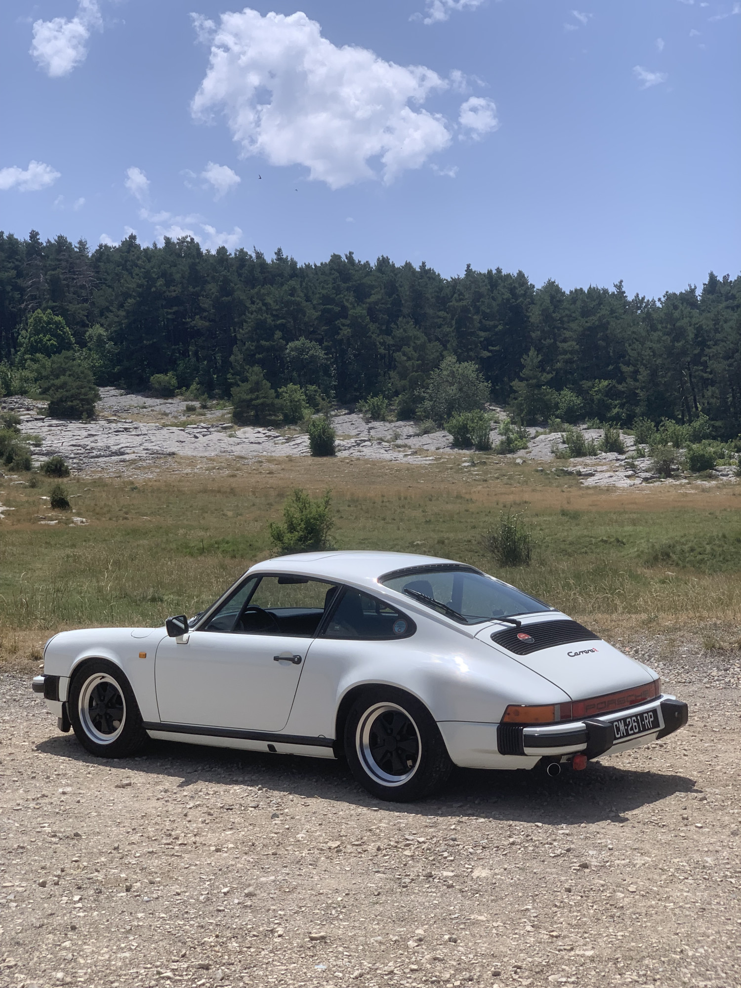

Voilà une belle 3,2 avec la boîte 915😃

ça ressemble presque a une 3.0 et sa boite 915 .. :D

si ça peut aider a faire comprendre qu'une 915 .. c vraiment facile et précis aussi . ;)
comme déjà dit plus haut .. d'abord trouver une belle auto ... !
la boite .. ben c'est vraiment secondaire
