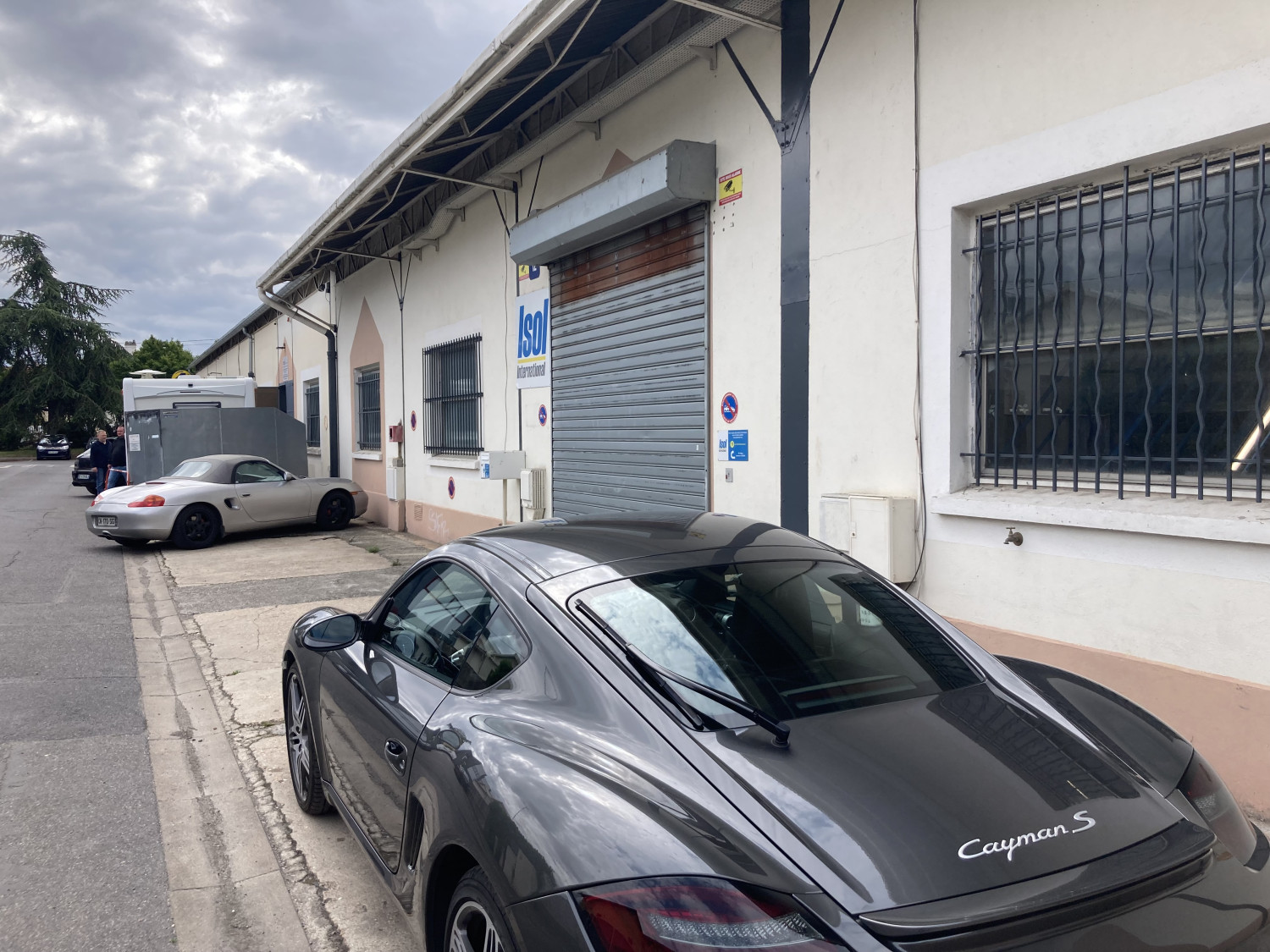

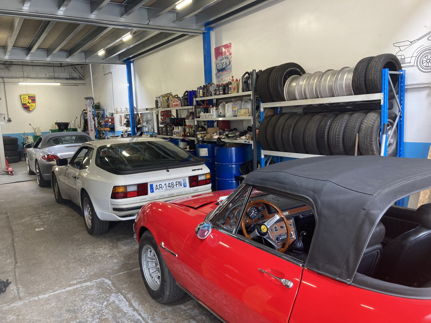

Quelques nouvelles de l'atelier en cette fin de semaine.
Au menu, une 944 pour réfection de la commande de boite, 1 et 2 ne passent plus tellement il y a de jeu.
Pièces commandées lundi chez Porsche, nous les auront au mieux mardi prochain.
Une 996 est sortie avec un nouvel embrayage et remplacement du ressort d'assistance de pédale.
Un 987.2 (celui du bouchon de vidange foiré lors de la précédente révision) qui a subit une inversion de polarité (nous en avons eu deux cette semaine l'autre était une 997) à remettre en route (refusait de démarrer à réception).
Tout est rentré en ordre et nous ne sommes pas peu fiers.
Un autre soucis du véhicule était un démontage hasardeux du volant qui avait été remis décalé ce qui a mis hors service le PSM et les phares adaptatifs.
Le PIWIS a bien aidé.
Un Cayman S 987 pour révision intermédiaire qui s'est finalement étendue sur nos conseils par une plus grosse révision avec kit accessoires.
La Dino spider en panne depuis 2 ans et demi est..réparée.
Elle ira donc après sa révision au Mans Classic.
Elle trainait une sale panne électrique, démarrait quand elle voulait, puis calait, puis refusait de repartir ou ...pas.
Elle coupait sur un rond point, au feu rouge...
Plusieurs personnes ayant travaillé dessus ont remplacés alternateur, démarreur, batterie, des relais... avec des approches assez fantasques.
Nous sommes allés directement au Neiman, nous avions Francky et moi la même idée de la chose.
Soudure sèche au contacteur.
Nous allons bientôt récupérer la 2.4S Targa Monégasque de chez notre carrossier, le remontage final pourra alors commencer :thumbup:
M8 sera ouvert ce samedi matin de 9h30 à 12h30, vous êtes invités à passer boire le café.

Nos chantiers de l'été :
La division "Classic" de M8 est à l'oeuvre.
Embrayage sur une jolie 912 blanche
Remise à la route d'une 964 Targa noire fraichement achetée et qui doit recevoir de bons soins.
Au programme : pompe carburant qui fuit, climatisation inopérante, trains roulants à restaurer, étanchéité moteur, embrayage, crémaillère qui fuit, pont avant qui fuit (C4),, tachymètre inopérant (déjà parti chez @gedeon25) , double allumeur qui va partir chez la clinic dédiée bien connue, sièges électriques HS, installation d'un Becker GPS, pneumatiques....Vendue pour 89.000 km...
Une autre 964 coupé C2 pour supports moteur qui se sont affaissé, le droit est carrément rompu (beaucoup de 964 roulent avec des supports moteur en fin de vie)
