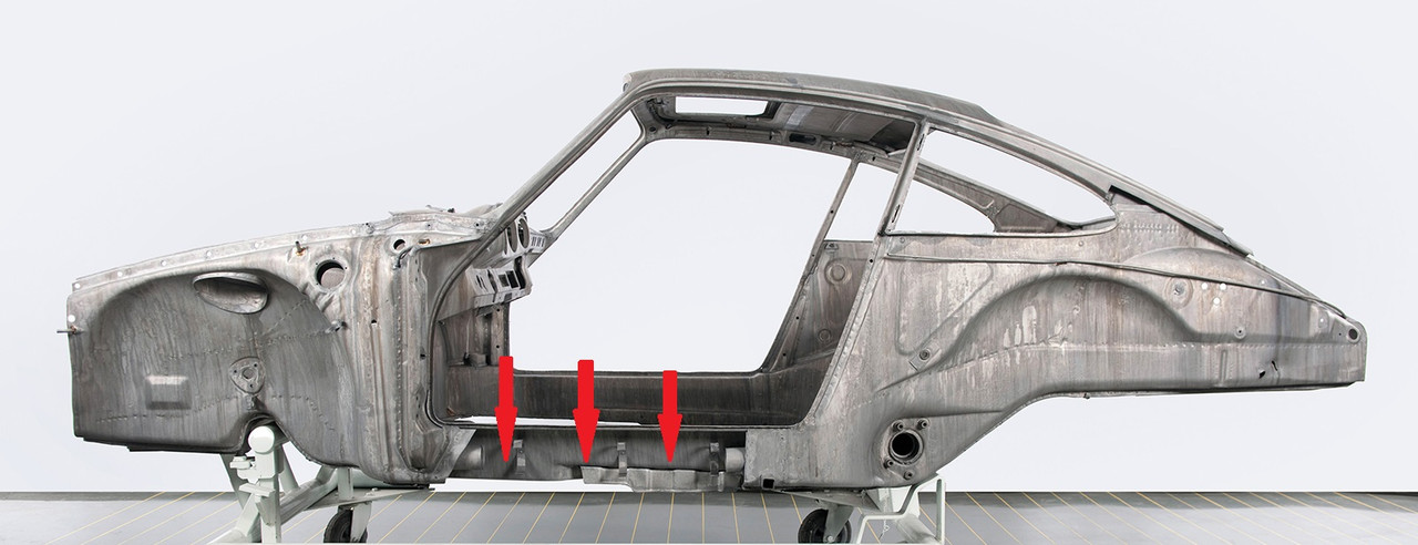

Ce type de bruit peut-être du à l'absence des silencieux dans les tunnels de chauffage.
S'il s'agit de ce problème, il est difficile à soigner car il faut découper les bas de caisse pour pouvoir corriger le tir.......
Une bonne image vaut mille mots, le silencieux se monte au niveau des flèches rouge:

3k5g6 a écrit :
Carrosserie restaurée?
Oui restauration "coque à nue".....
Mais pourquoi découper les bas de caisse ?
Ils ne se démontent pas ?

c'est là que le dossier de restauration de la caisse va prendre toute son importance ... j'espère qu'il y a de la photo sur ce sujet (en général lorsque que c'est refait ...il y en a)
punaise j'ai du mal à croire que le gus qui la refaite est fait une économie à 2 balles sur ces tubes après que ceux ci soit de mauvaise repro ...là cela ne serait vraiment pas cool

FS65 a écrit :
non non les tubes sont dedans

Ça veut dire que ces tubes sont sensés durer toute la vie du véhicule si on ne peut plus les changer une fois les bas de caisse en place ?
J'avoue ne pas bien comprendre car lors de la restauration ils ont du repeindre sans dessouder les bas de caisse...?
rien d'impossible .. as tu des vues /photo des éléments de structure qui ont été soit changés soit refait avant son passage en apprêt ?

voilà comment c'est "dedans"

pikespeak88 a écrit :
Non pas de photo d'avant l'apprêt.
En zoomant sur une photo j'ai l'impression que les bas de caisse étaient effectivement démontés....qu'est ce qui empêche de les re-démonter ? Ils sont soudés après peinture ???
oui effectivement bon si l'on reviens à la source de ton pb , il faudrait identifier si le bruit vient des 2 cotés ou d'un seul ... pour commencer.
après voir eventuellement en démontant une des gaines qui vont vers la soufflerie (dans le coffre avant ) c'est déjà nettement moins compliqué que de dessouder les bas de caisse pour comprendre quel est la cause et d'où arrive ce bruit;)
