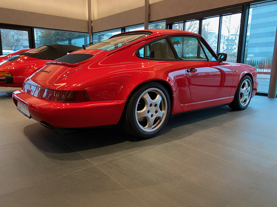

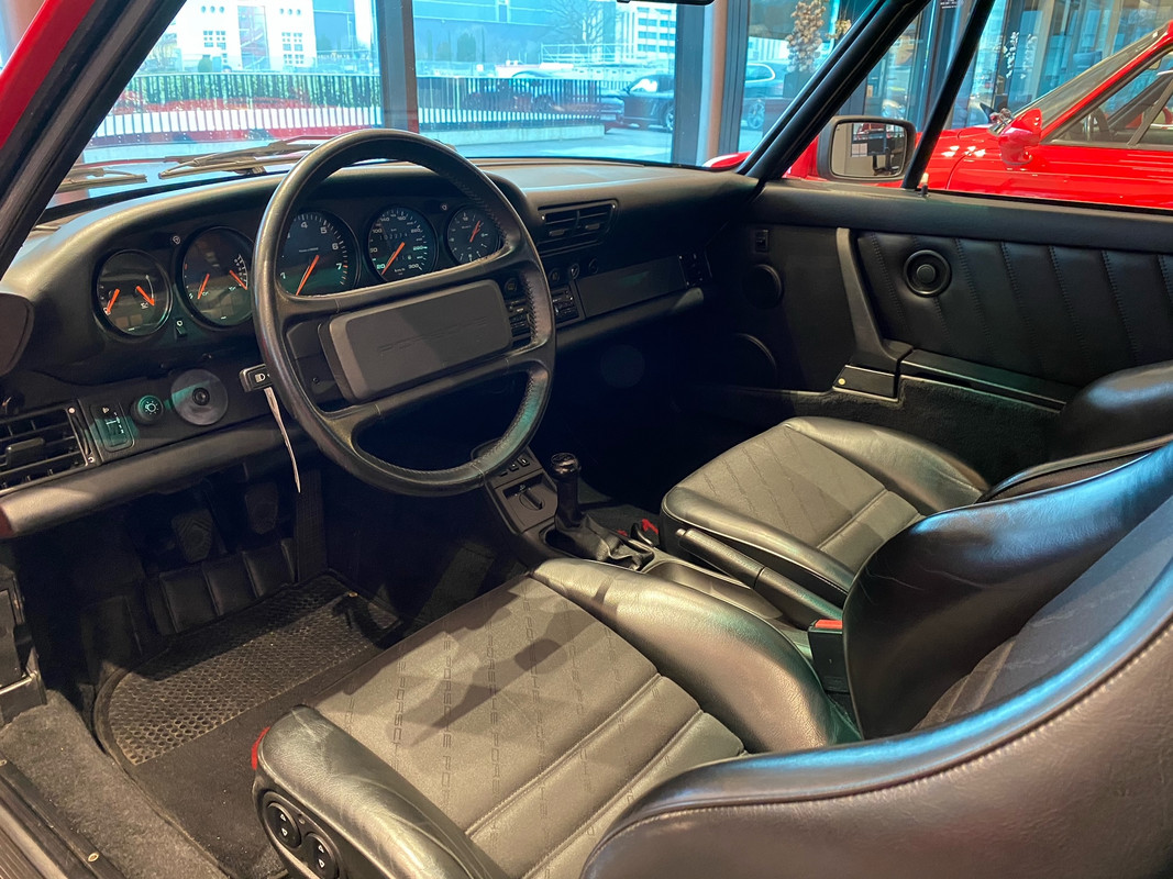

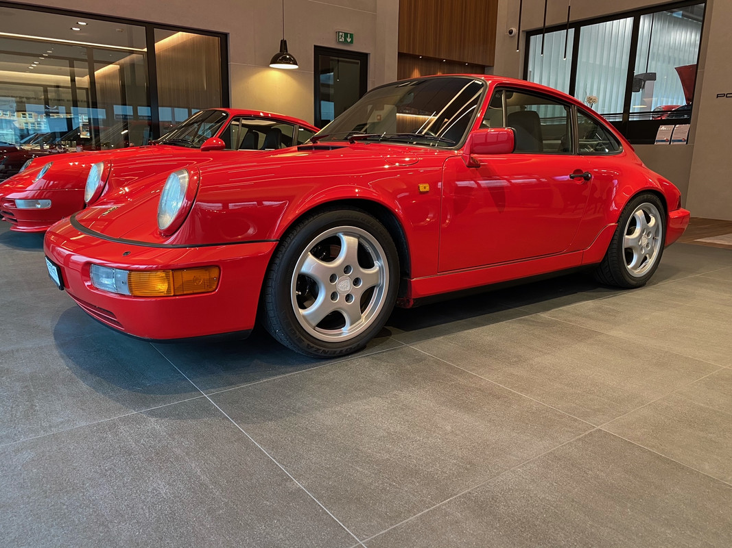

A la recherche d'une "ancienne" et après avoir longtemps regardé du côté des 3.2L, mon choix s'est finalement arrêté sur une 964. Je me pose encore beaucoup de questions, sachant que: ce sera ma deuxième 911 (j'ai une 991 4S cab de 28'000Km), que je roulerai peu (3'000Km), que c'est un achat surtout guider par mon envie de posséder un "objet" que je trouve sublime, que je suis nul en mécanique et que j'ai une tolérance limité envers les pannes. est-ce que le fais le bon choix?
Pour me mettre le plus possible à l'abri des déconvenues, je suis attiré par un modèle vu en CP, qui sera totalement préparé ( réfection totale moteur, changement embrayage, carrosserie...) une "Ph 1" de 90, 108MKm, deuxième main et très très chère. Correspond elle à l'usage que je vais en faire? Je joins quelques photos prisent à la concession. Merci pour vos futures réponses.

Dommage pour ce modèle qui n’a pas les jantes speedline
Jolie couleur ce rouge indien

Ma 1ère Porsche était une 964 rouge indien de 91, c'est vraiment une belle caisse :P mais elle serait encore plus belle avec ses jantes d'origine qui se marieraient beaucoup mieux avec ses rétros carrés :thumbup:

j'imagine très chère, mais le dessin des jantes sent la réplique c'est dommage ( rien de sur biensur sur des photos, mais ca me parait un peu trop anguleux le bord des branches )
Par ailleurs vu le millésime ce n'est de toute façon pas ce modèle de jantes qui arrivent sur la "phase 2" un peu plus tard. Pour ce millésime c'est la speedline D90 en 16 pouces.

Dommage pour les jantes.
Pour l'allergie aux pannes, bah aucun des entretiens que tu cites (moteur, carrosserie, embrayage) ne te mettra à l'abri de ce qui est le plus chiant sur cette auto, à savoir: la clim, la ventilation, le chauffage, les compteurs, l'alarme, les pièces à la con du toit ouvrant, les commandes de rétro...

Merci à tous pour vos réactions et commentaires. Vous pouvez vous vanter de m'avoir mis le stress avec cette histoire de jantes. Comme je la veux le plus d'origine possible, je vais voir avec le CP. Je sais qu'avec une mamie, je vais avoir des petits truc à réparer occasionnellement mais si je la prends en CP et que j'y mets un prix plus élevé que les tarifs affichés dans les garages indépendants (le tarif définitif me sera annoncé quand le démontage et le check up complet seront réalisés mais on parle d'environ 90'000CHF/81'000€) c'est pour éviter les gros soucis. Elle sera bichonnée (révisions régulières, garage, pas de circuit, chauffe systématique, promenade rapide mais sans plus...) Au vu de l'historique que l'on me présente et qu'elle a toujours résidé en Suisse où les gens, en général prennent soin de leurs biens et surtout des voitures, je suis relativement rassuré. Pour l'instant, tous les voyants sont au vert. Avant de prendre une décision, je la ferais inspecter par un spécialiste. J'avais réfléchi à une 993 mais j'ai plus de mal avec le look.

a 81000 € elle a intérêt a être nickel de chez nickel , pour ce prix le CP peut la remettre d'origine ( jantes )
sinon belle 964 et le rouge lui va très bien :thumbup:
