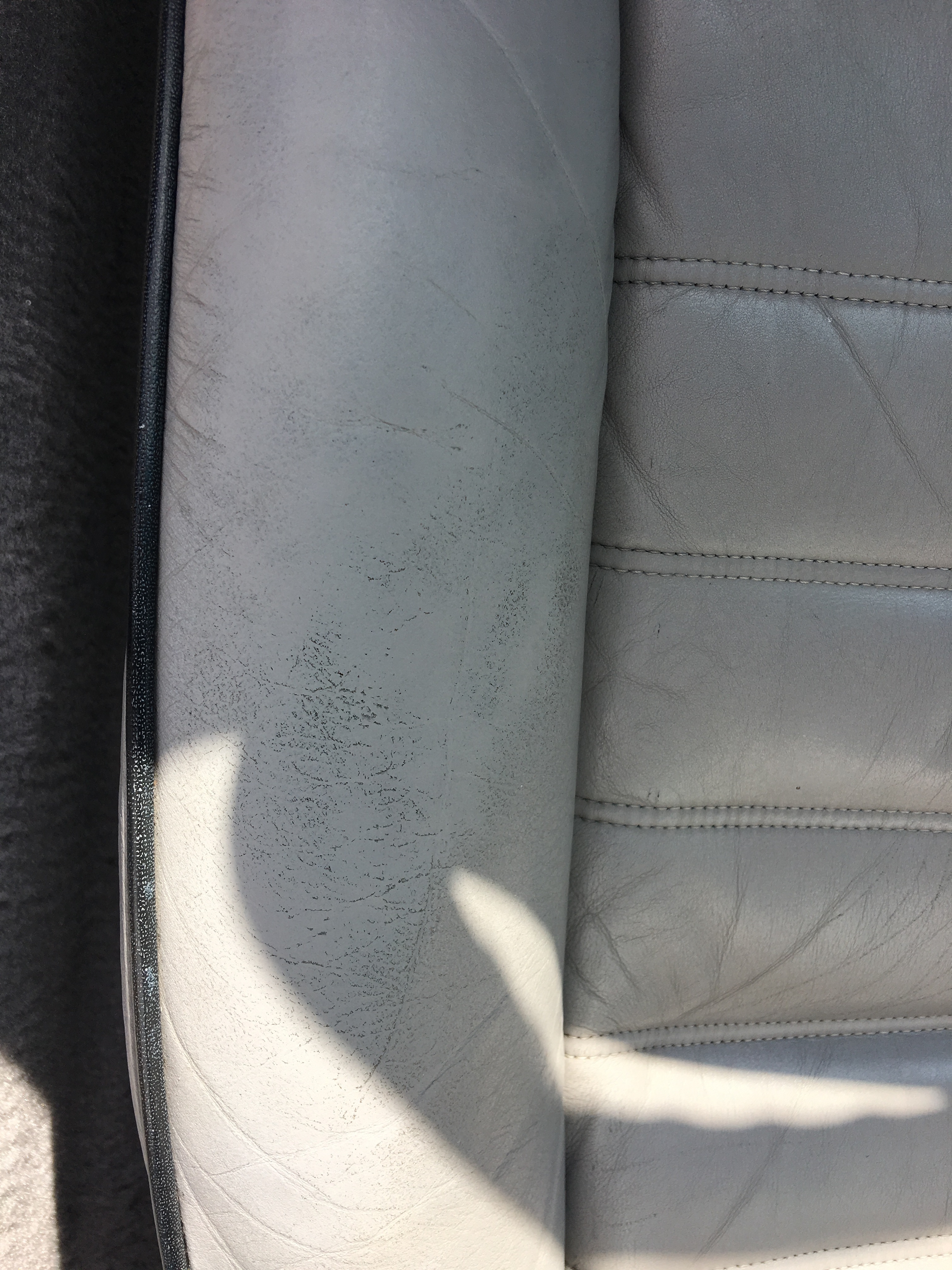

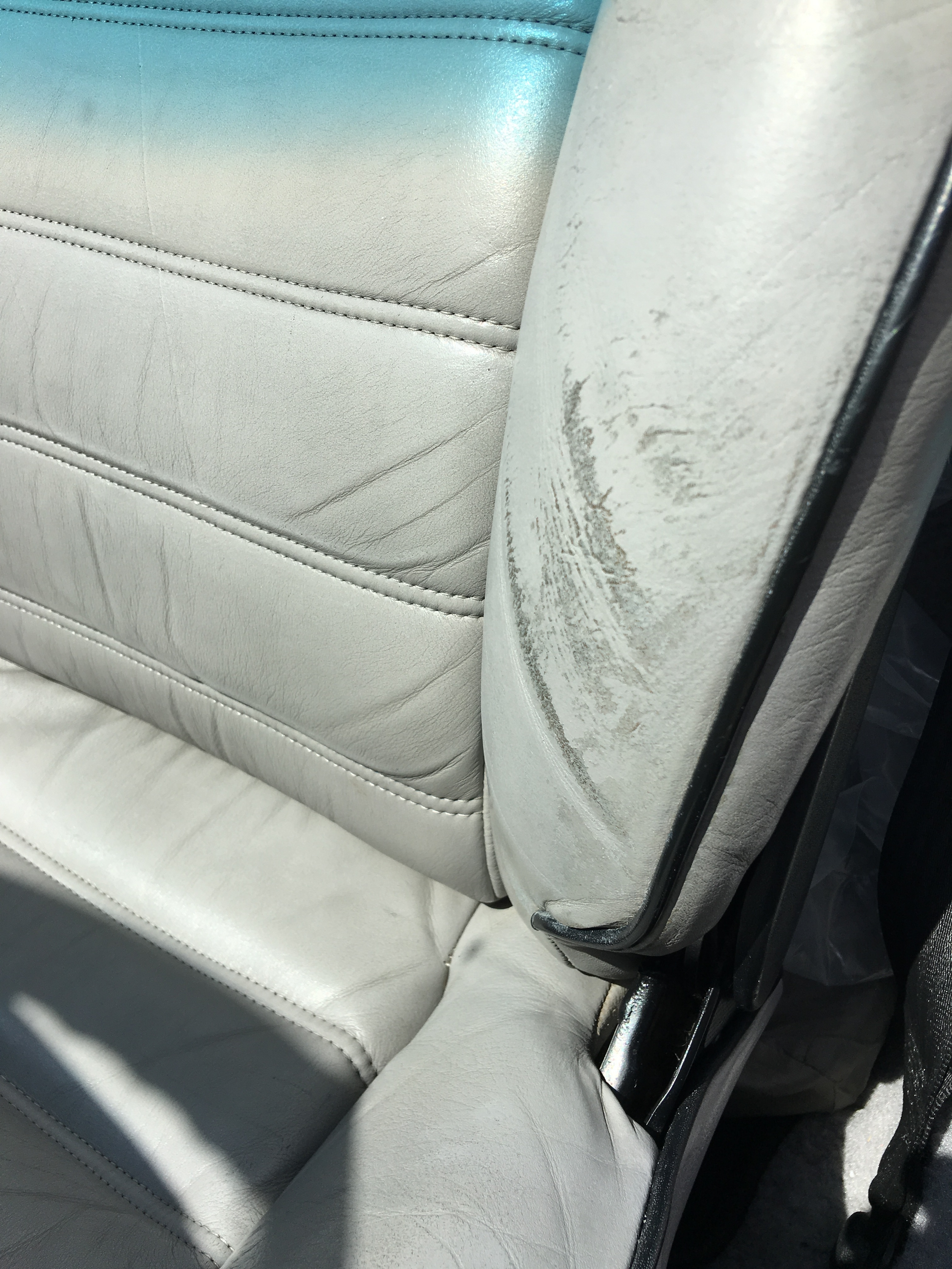

Bon le Colourlock reste, et restera, de la simple peinture...
Sur la 3.2 d'un pote, il y croyait peu mais voulait quand même tester.
Pas de miracles sur une matière vivante comme le cuir.
Du coup il fera les sièges chez un sellier ;)
Membre cotisant n°2101
Messages : 44904
De ce que je vois, le dégraissage a été mal fait ;)
Messages : 4541
Enregistré le : 11 mai 2005, 08:11
Si, si ;)
Mais le cuir, très clair, a pas mal souffert des années...
Messages : 44904
DANC a écrit :
Si, si ;)
:thumbup: :thumbup:
Le seul "souci" de Coulourlock est qu'il faut les appeler avant. En effet, seul eux pourront dire si le Kit tout-en-un convient ;)
Je suis en pleine restauration d'un salon Chesterfiled des années 50. Un coussin est parti chez eux pour faire une "lasure" sur mesure afin de conserver la patine. Mon interlocutrice, très pro, m'a confirmé que le nettoyage, dégraissage et surtout ponçage était crucial pour une durée dans le temps de plusieurs décennies.
