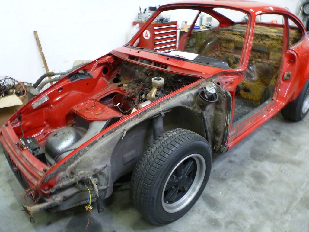

Bonjour les amis

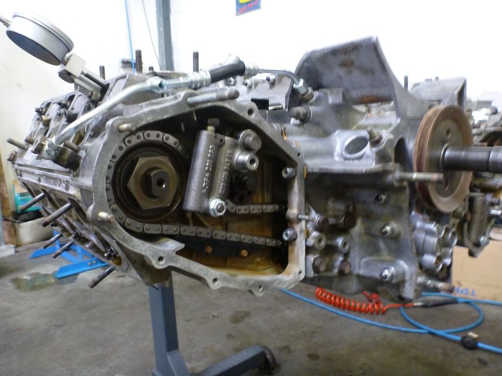

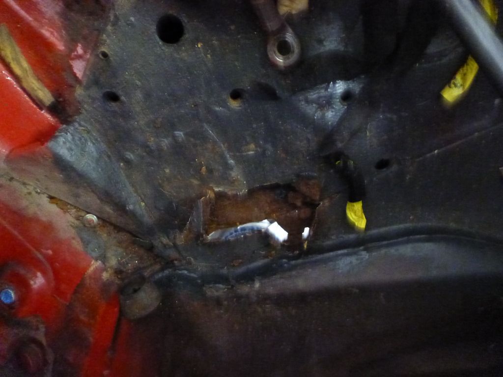

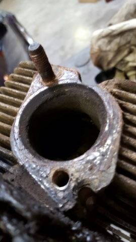

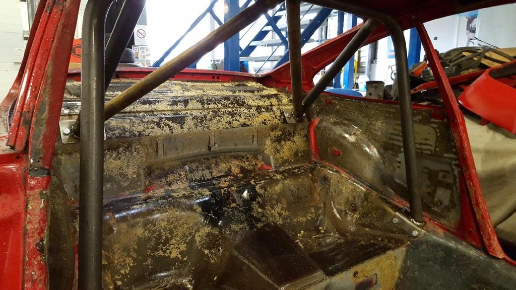

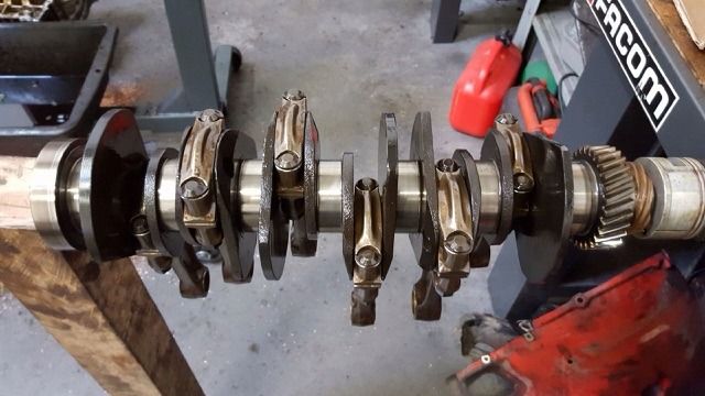

Un peu de 'news' de cet projet. Moteur et caisse déshabillés chez GTS Souvenirs. Ooouf - pas de mauvaises surprises coté carrosserie - pas beaucoup de corrosion, juste un petit trou au niveau du bac batterie. Le moteur a plus souffert - une culasse bien endommagée, par contre le bas moteur/vilebrequin est très solide, une bonne base donc pour l'as des Flat sixes chez GTS, Eric, pour son travail.
Quelques photos for le fun :

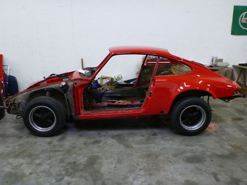

A nu..
Petit trou...l'acide, ca bouffe !
Assez solide...je suis soulagé !

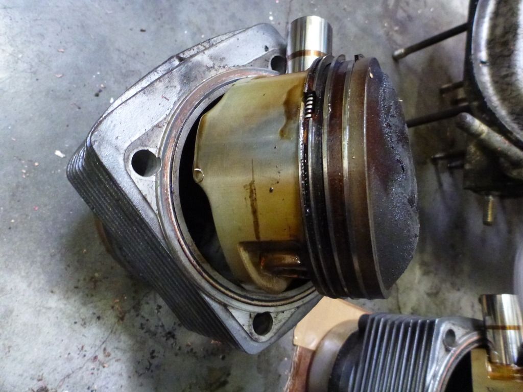

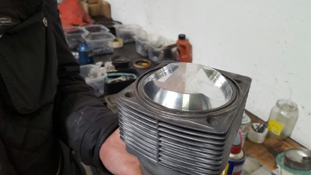

Pistons et chemises en bon état après 35 ans de service....
La, on rigole moins, goujons cassés, reparation 'approximative'...bref, culasse morte !

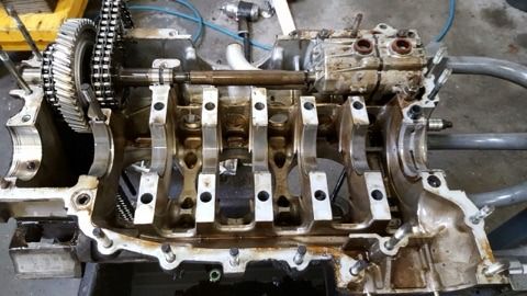

Par contre, bas de moteur solide - bien !

Pistons Wossner 10.1:1..

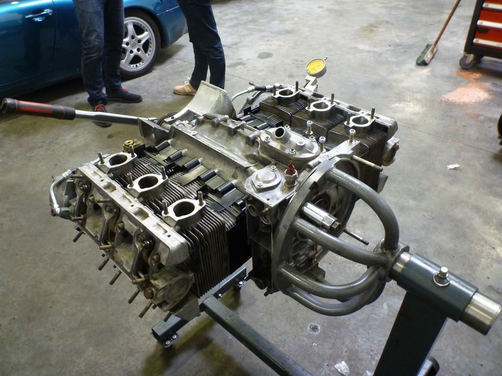

Moteur refermé :
..avec les tensioners qu'il faut :

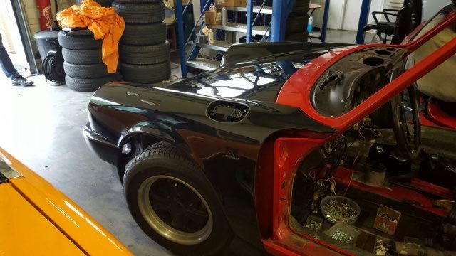

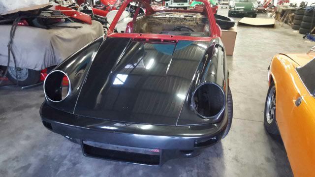

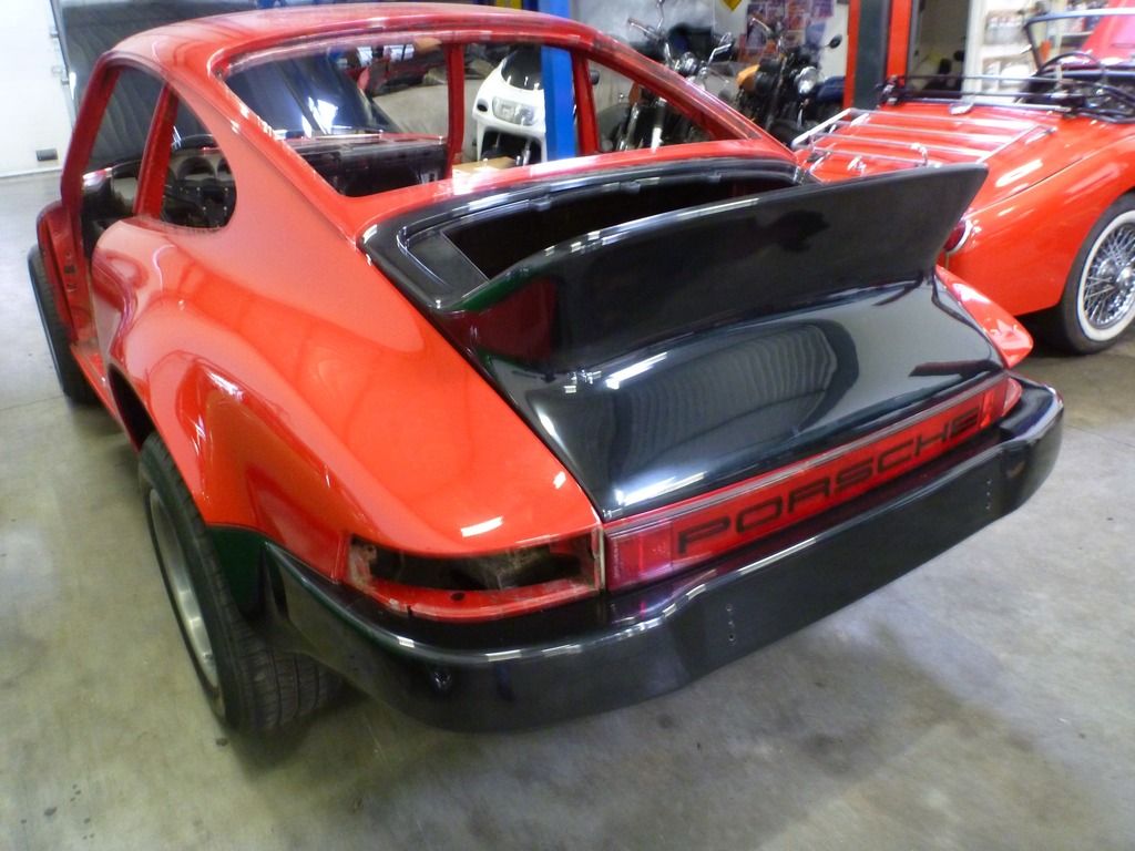

Entretemps, un kit carrosserie 'poly' de chez D.Moris pour perdre quelques kilos - avant style RS 1974 'étroit' :
L'arriere avec un bouclier 1974 RS 'étroit' , mais avec queue de canard d'une 1973 RS - OK, ce n'est pas pour les puristes, certes, mais peu importe, c'est relativement fidèle aux bolides de rallye fin des années 1970s/débuts des 1980s!
Demi-arceau pose et la caisse et prête a partir chez le carrossier.
A bientôt pour la suite de l'aventure..
