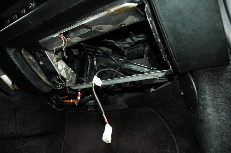

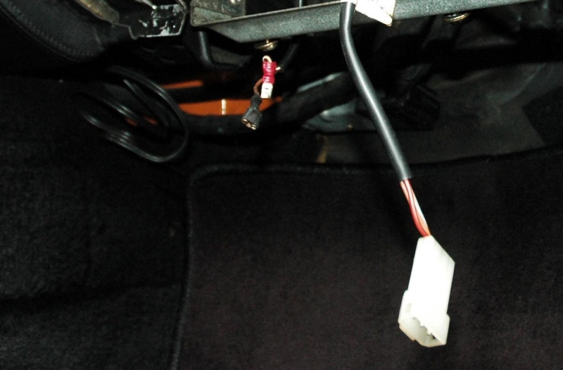

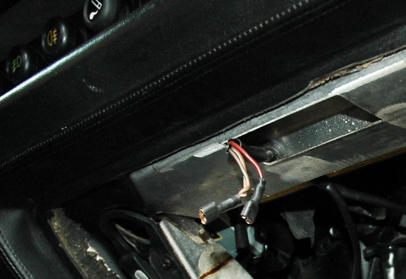

hop ...
si ca peux t'aider ..
photos prises avant de refaire les cosses ..
noter que pour démonter l'intérieur de la bag ... faut démonter otout el bas du tableau de bord .. sinon ca passe pas .. ou alors en forcant comme une brute et ca bousille le contacteur d'éclairage ..
detail fils côté loupiotte
côté contacteur ( le marron c'est la masse l'autre est sur le truc coulissant du contacteur .. ) ne te fie pas aux cosses c'était avant que je refasse proprement le boulot du précédent "bricoleur" ..
on voit la prise ( Trois contacts ) qui se branche derrière la boite à) gant sur l'arrivé qui vient des...fusible?
le plan large ..

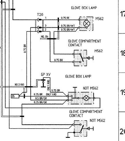

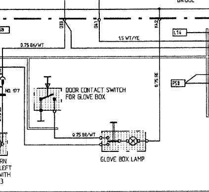

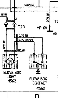

voici les couleurs des fils ..
shéma pour une 1990 et après
normalement rien de bien compliqué ..
RE : rouge
BR : marron
BR/WT : marron/blanc
le rouge arrive à la lampe ..
on repart de la lampe en maron/blanc ( fil "pilote" ) pour aller jusqu'au contact , .. on repart du contact vers la masse ... :)
pour une 1889 ( sans airbag donc je suppose )
pou une 1993 avec ou sans airbag ( option M562 ) ca a l'air encore un peu différent
on s'y perd .. mais néanmoins le principe reste toujours le meme ..
rouge arrive a la lampe ..
entre lampe et contact : marron/blanc
apres le contact : marron ( la masse )
