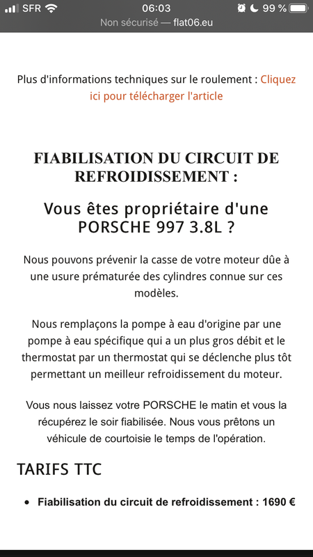

J'ai aussi entendu parler de pompe à eau qui serait limite niveau capacités.... ?
Jamais entendu de souci de ce côté-là.
Pour ajouter de l'eau au moulin de cette théorie :D et de ce que dit Iceman29, j'ai trouvé ça très récemment ...
Edit: ça vient de Flat 06à Cagnes sur Mer
http://flat06.eu/index.php/fr/l-atelier ... ion-moteur

Ça pique un peu niveau prix quand même pour un simple thermostat et une pompe à eau :o

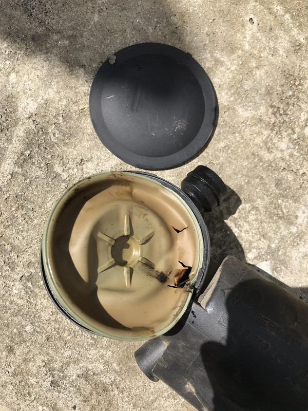

@Michael pense à remplacer l'AOS si il a des bornes, même en préventif. C'est bien plus facile à réaliser moteur déposé. J'ai le mien à remplacer sur le Cayman, ça commence à fumer un peu au démarrage, un classic, les cata n'aiment pas..
A faire à chaque embrayage.
J'avais remplacé celui du Boxster 986S avant la vente il y a peu, pas facile mais ça se fait:
Je l'avais ouvert "pour voir":
