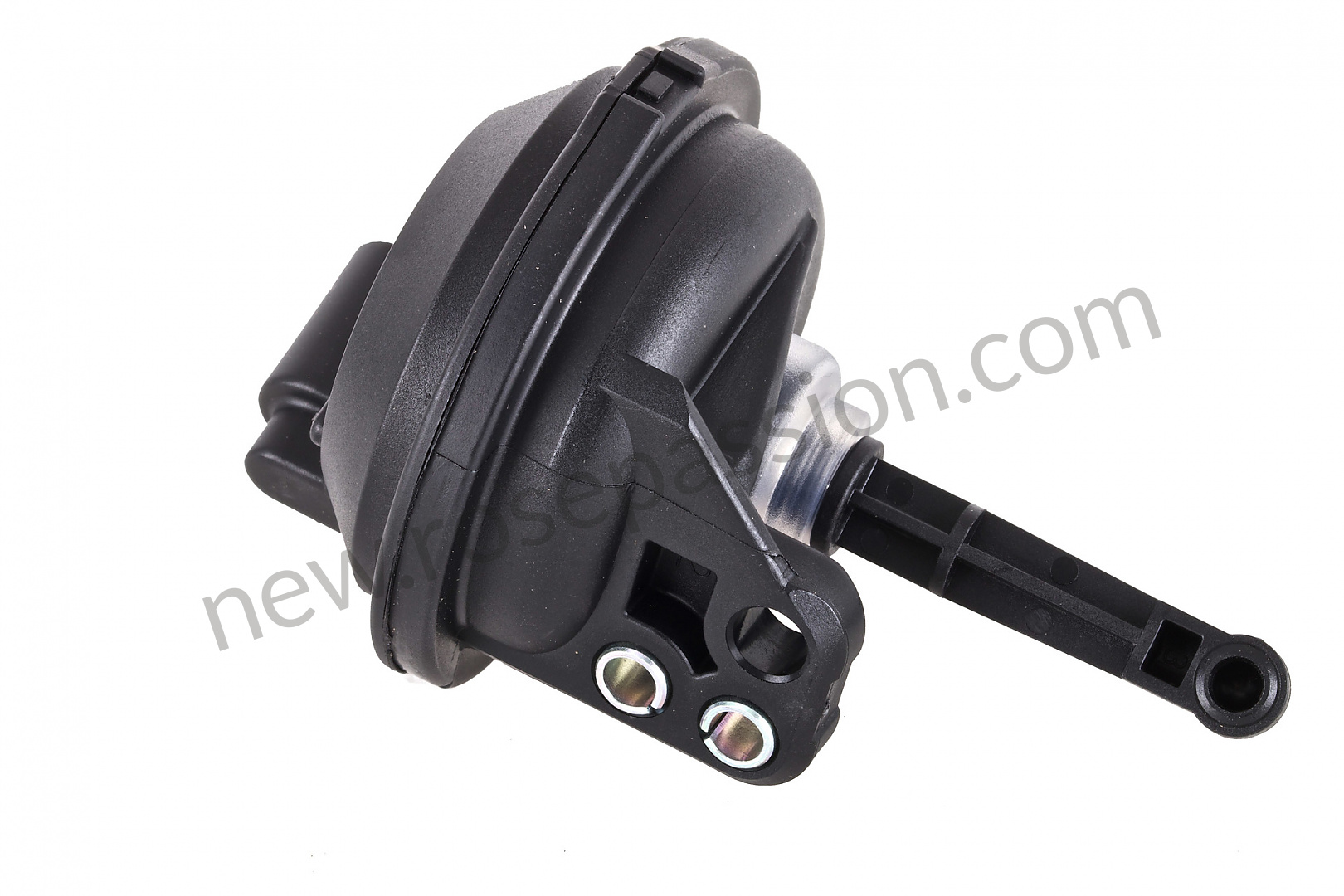

Voici la fautive :
Ceci est une capsule à dépression, elle pilote un volet servant à l'admission d'air dans les cylindres. Seulement, le doigt à droite, a réussi à se déclipser de la commande du volet. Ce dernier faisait donc tranquillement sa vie, envoyant de ce fait de mauvaises informations aux sondes lambda quant à la qualité du mélange air/essence, provoquant l'allumage du voyant "Check engine" au TDB. Les soupapes, présentant une quantité plus ou moins forte de calamine, vont être nettoyées et remises à neuf, avant d'être rodées sur les anciennes culasses, lorsque celles-ci reviendront de chez notre sponsor Rectification2000.
Le démontage a montré aussi que le volant moteur était un peu secoué (à rajouter sur la facture). Le disque d'embrayage, fort de ses 114 mkm, n'est pas si attaqué, mais pas question évidemment de le remonter.
