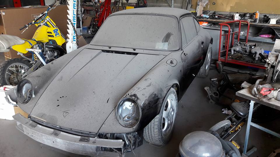

il y a quelques temps j'ai craqué pour une 3.2 de 1985 boite 915
cela faisait deux ans que je la croisais au fond du dépôt d'un client et il a fini par me la vendre,pas tout a fait complète mais rien de bien grave

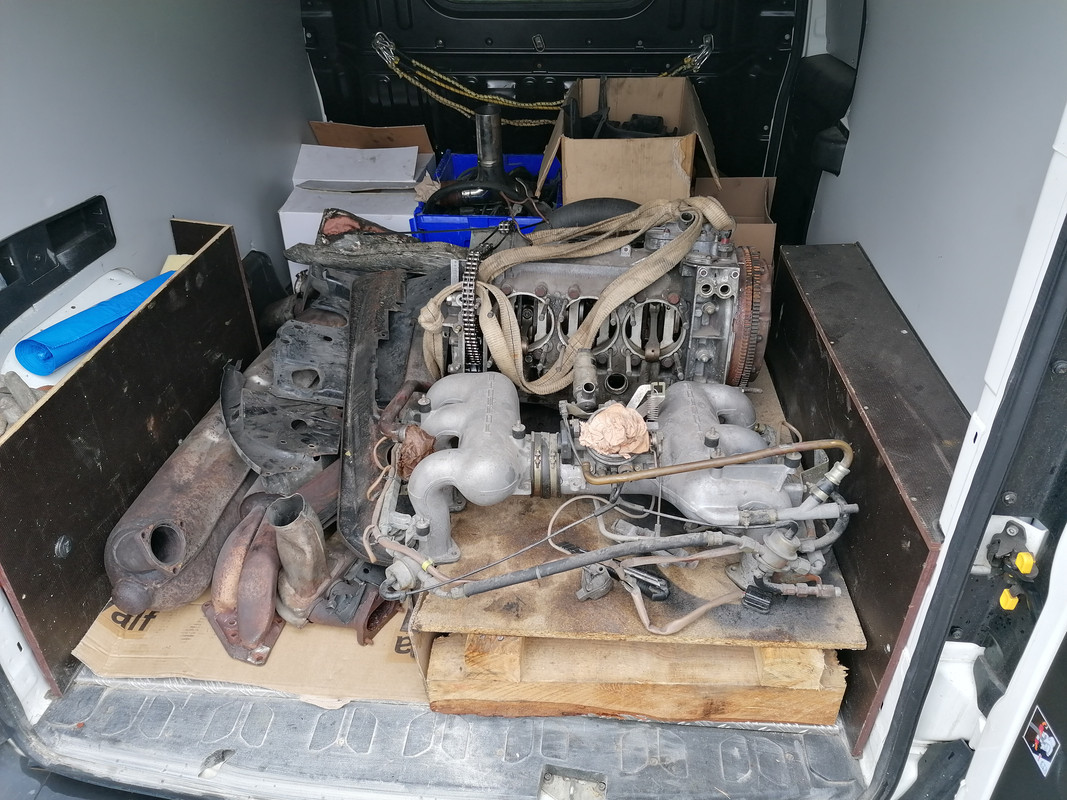

c'est une voiture qui est passé chez un preparateur porsche allemand pour etre transformée en 964 (que de la pièce neuve de chez porsche)
petit soucis,attendre la fin du confinement pour récupérer la belle ....

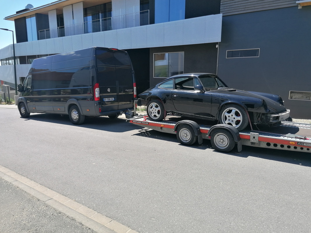

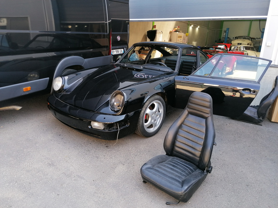

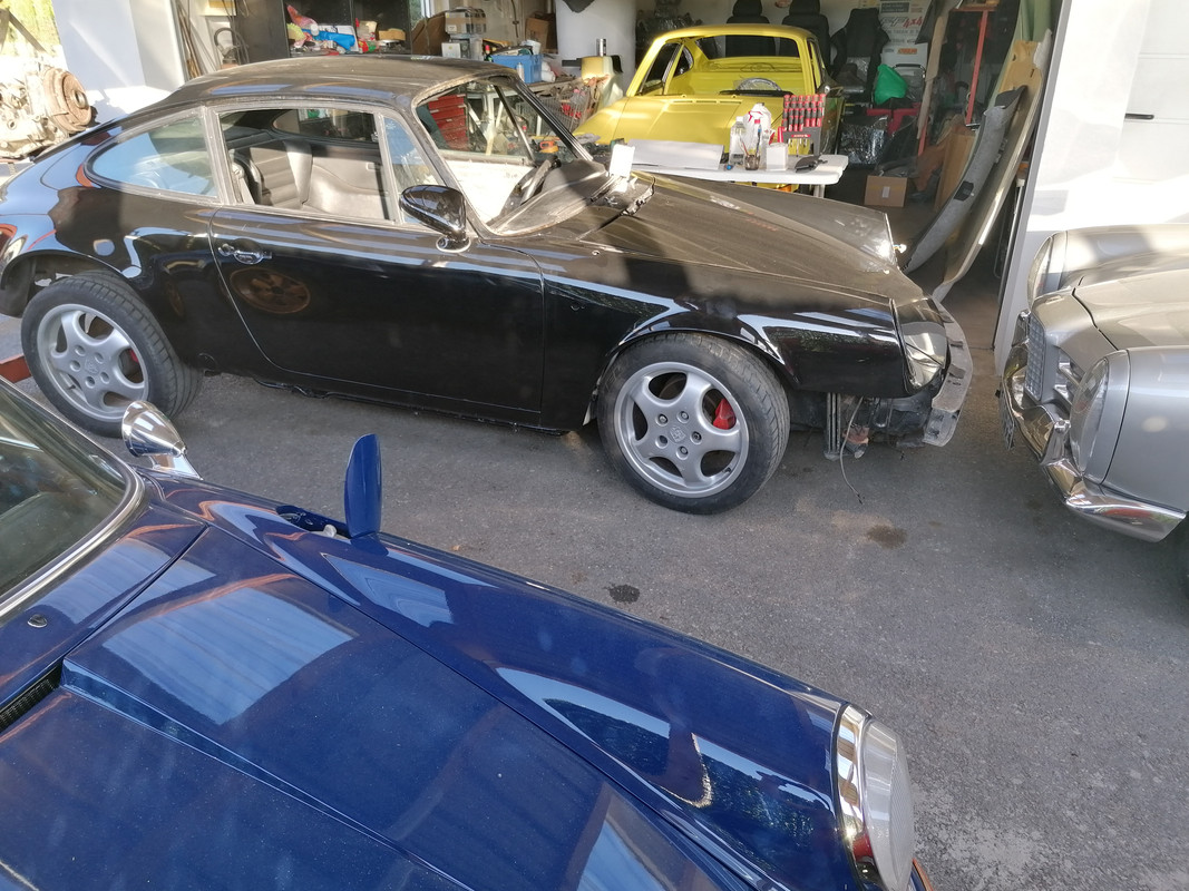

et enfin le grand jour
presentation aux copines a son arrivée a la porscherie

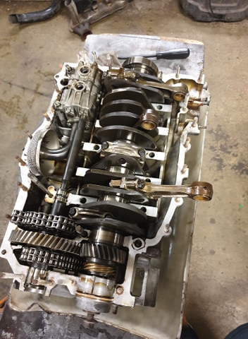

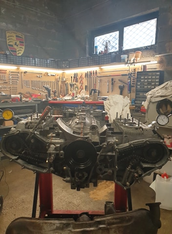

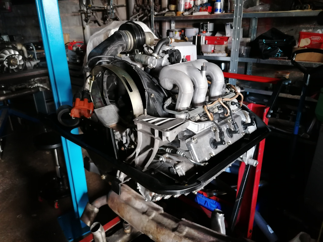

et c'est parti pour trier toutes les pièces et rapatrier le bloc et accessoires chez mon motoriste

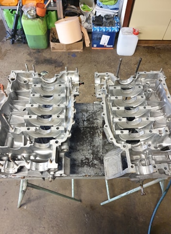

decision de le refaire complet donc démontage et nettoyage de l'ensemble pour repartir de 0

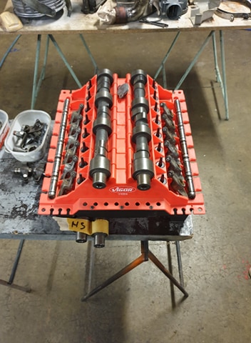

mauvaise nouvelle concernant les arbres a cames,ils sont hs,donc passage sur des 964
apres quelques jours de boulot il commence a ressembler a quelques chose
en attente du retour de l'alternateur,demarreur et quelques pieces a traiter ;)

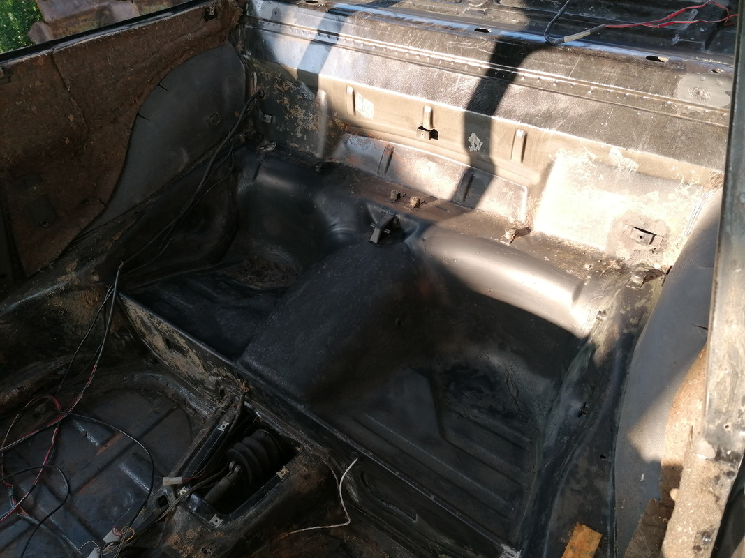

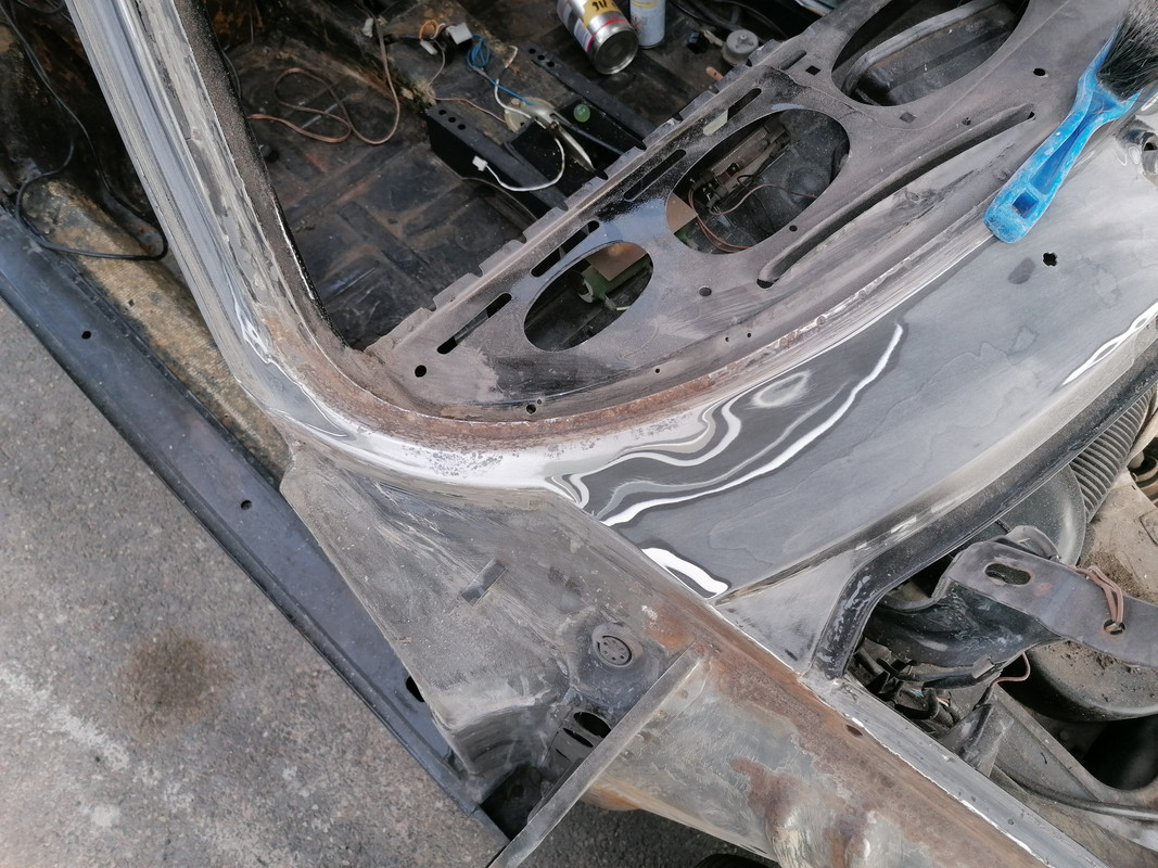

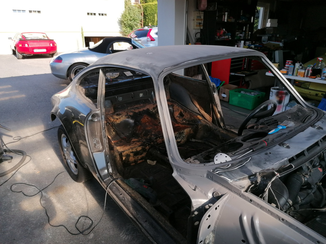

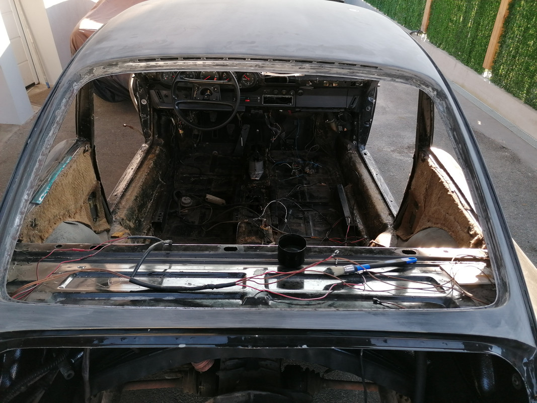

la suite,depose de l'interieur complet,la je vais m'eclater,c'est mon boulot
la peinture noire n'est pas vieille mais le boulot ne me conviens pas et surtout elle a ete peinte sans demontage donc depose des vitrages et de l'ensemble de la carrosserie

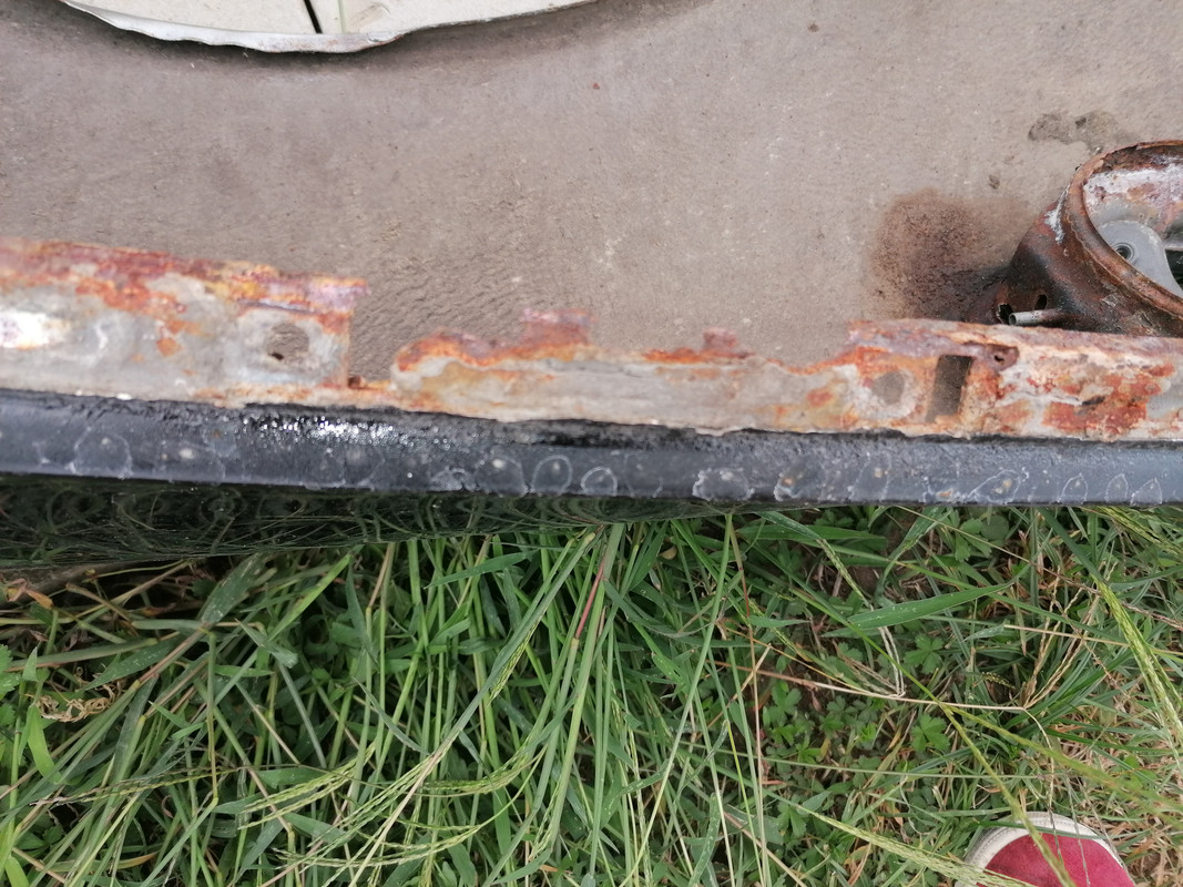

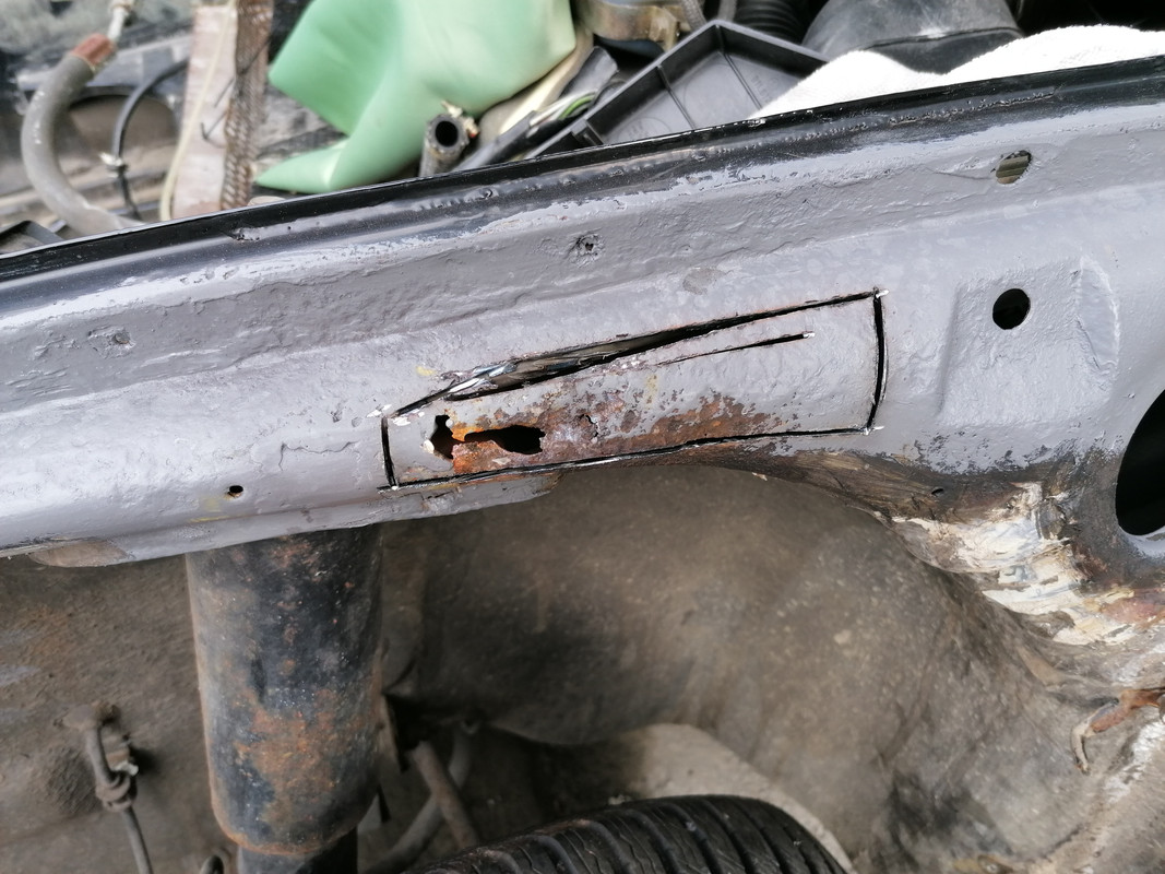

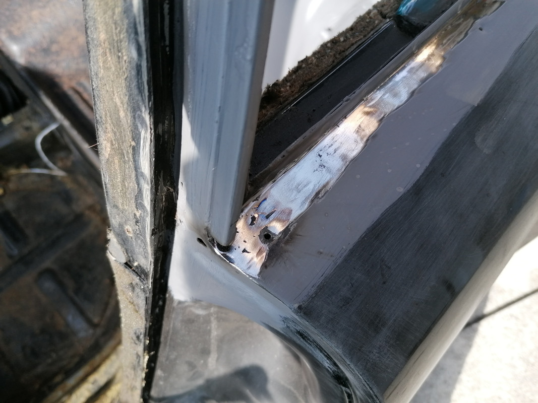

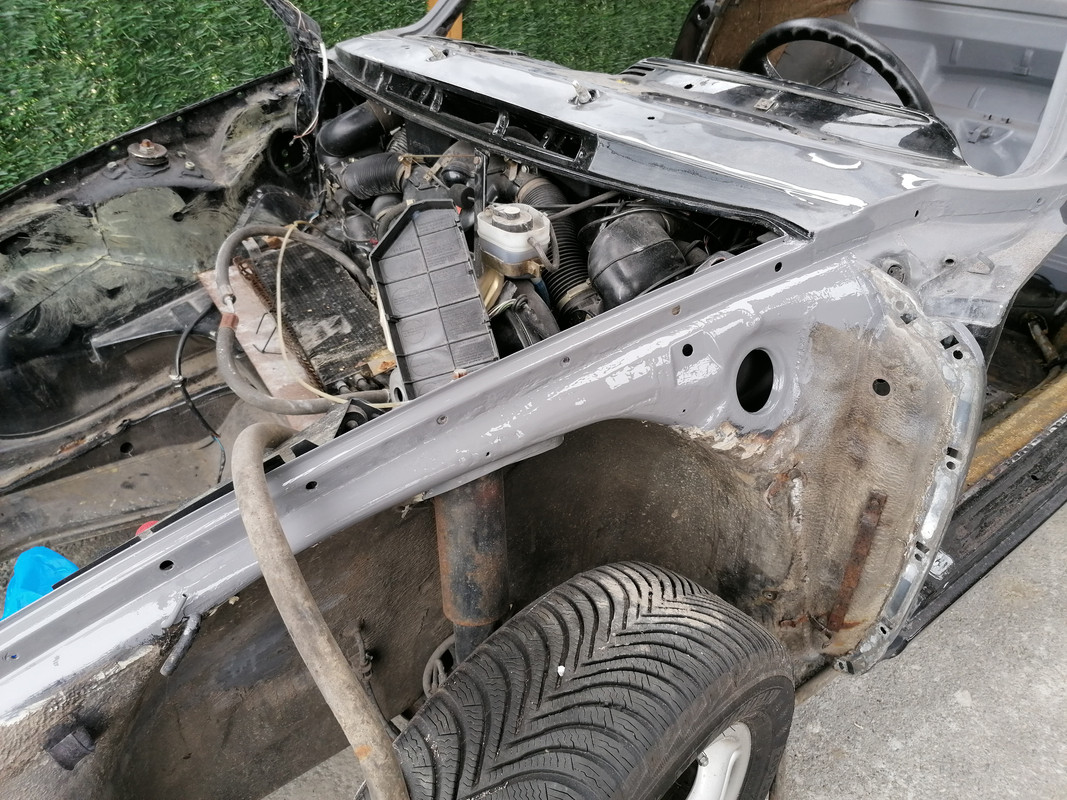

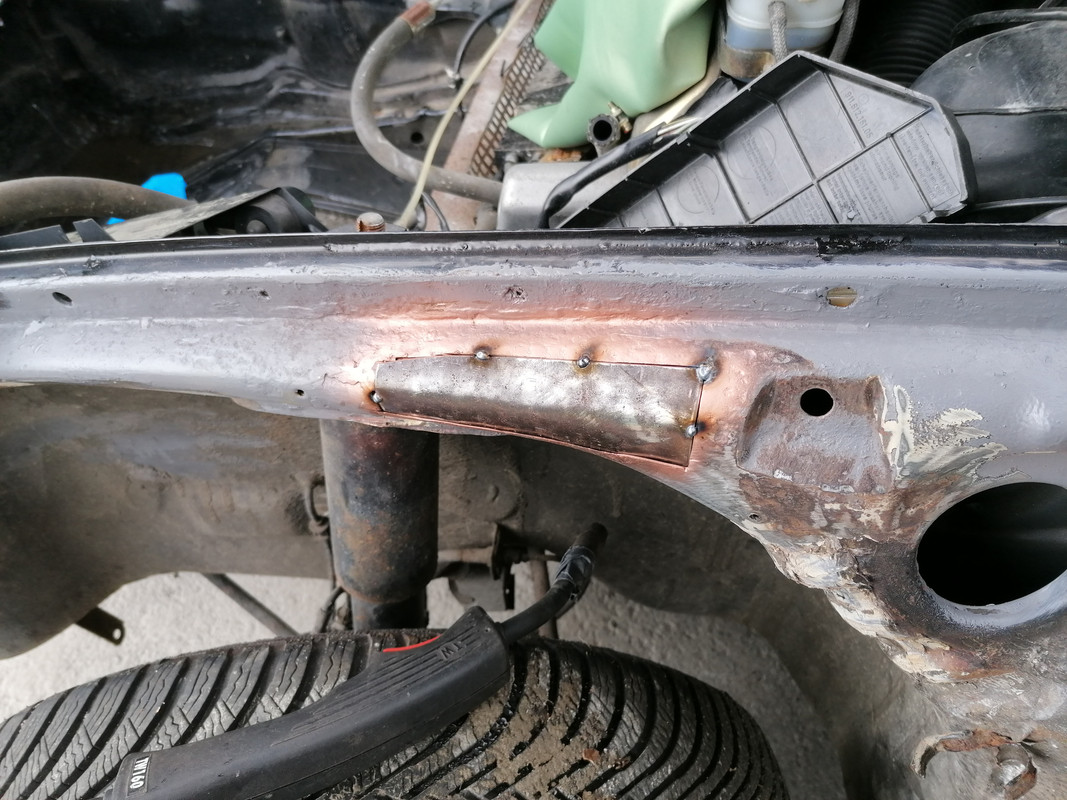

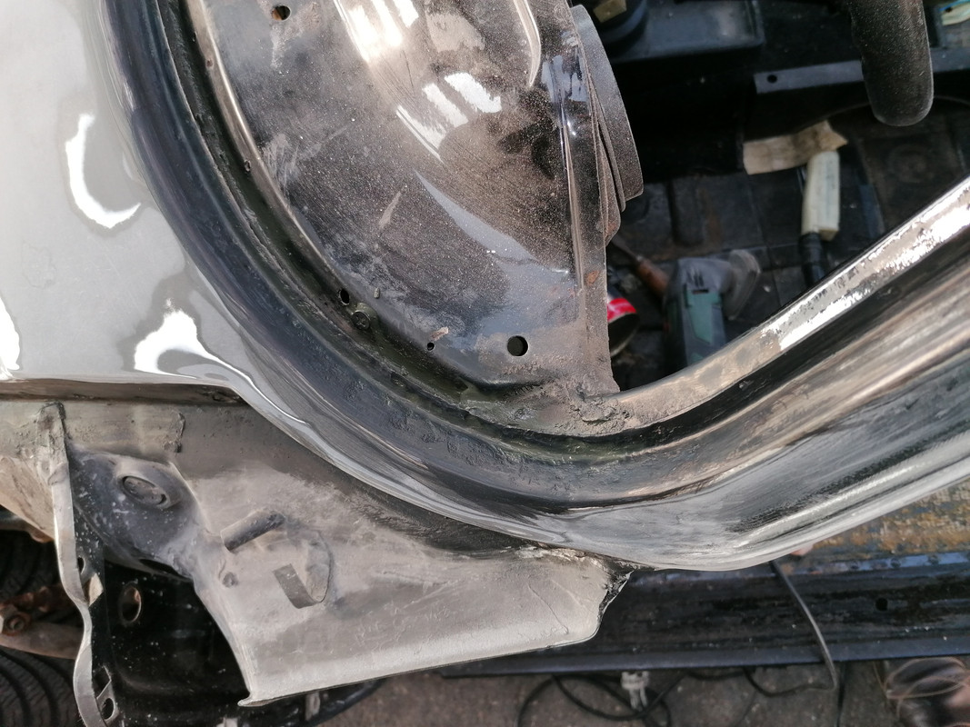

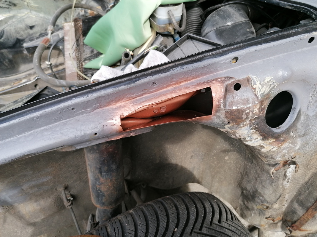

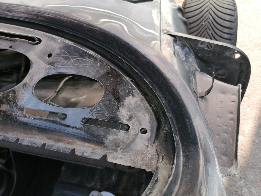

niveau rouille rien d'effrayant pour une porsche,les endroits habituels
une reparation au niveau d'un bord d'aile et le reste a traiter
le plus long est maintenant de virer tout l'antigravillon du bloc avant
vas falloir s'occuper du bac a batterie,il vas y avoir de la tole a changer :)

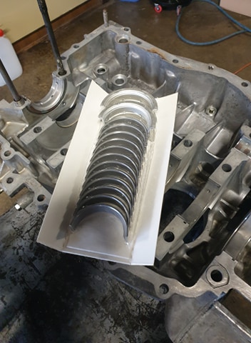

Cool un nouveau topic pop-corn ! :D :thumbup:
Et un sauvetage de plus :cool: :thumbup: .
Qu'avaient tes AàC comme problème ?
Ils étaient "bleus" ? Ils étaient rayés voire avaient subit des enlèvements matière ?
Quand on a refait le moteur de ma 3.2L (kilométrage approximatif entre 156 000 et 200 000 kms), pareil, HS et bien comme il faut (rayures parfois profondes, traces de surchauffe...).
Messages : 28
Enregistré le : 27 août 2018, 20:53
oui,rayures et quelques parties bleues ,le bloc a 170000 kms ;)

Dans ce genre là ? Photos des mes arbres à cames... :( :mad:

ouahhh,les miens n'etaient pas aussi atteints mais je prefere ne pas prendre de risques ;)

jhub a écrit :
Si vous n'en faîtes rien de vos AAC massacrés, je suis preneur... :)
donnés au mecano pour une table basse :D

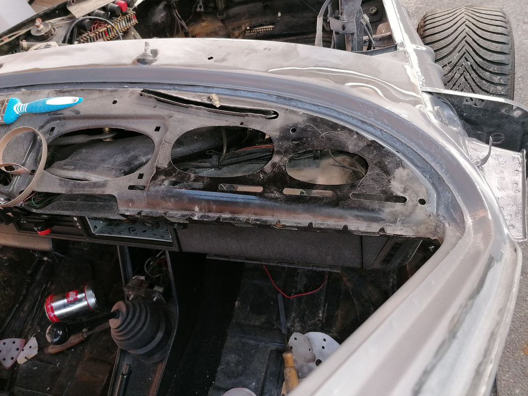

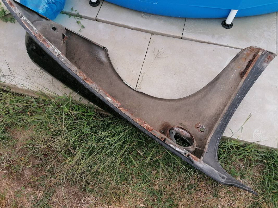

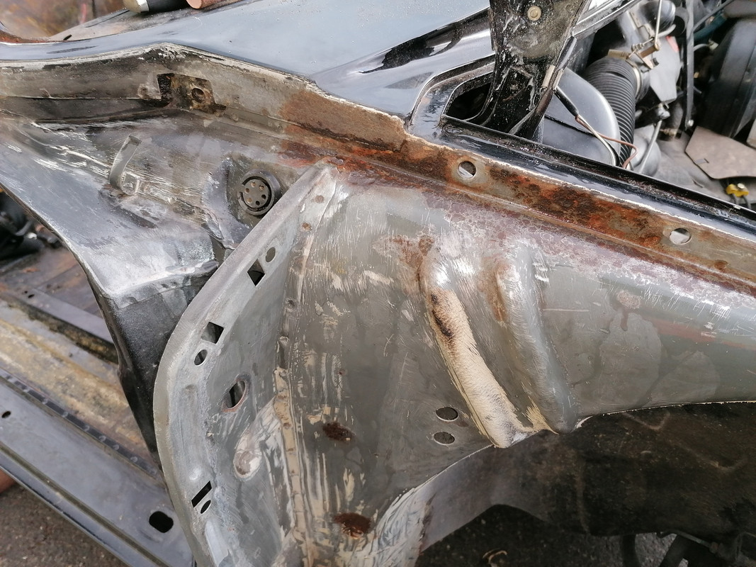

la suite,le depouillage continue ,les ailes ont pas mal de rouille donc elles passeront au bain et phosphate
vas y avoir un peu de soudure aussi ;)
ensuite les cadres de fenetres,poncage,traitement et sous couche phosphatée
bien fait d'enlever l'iso sous les assises ar,ca commencait a rouiller aussi .....

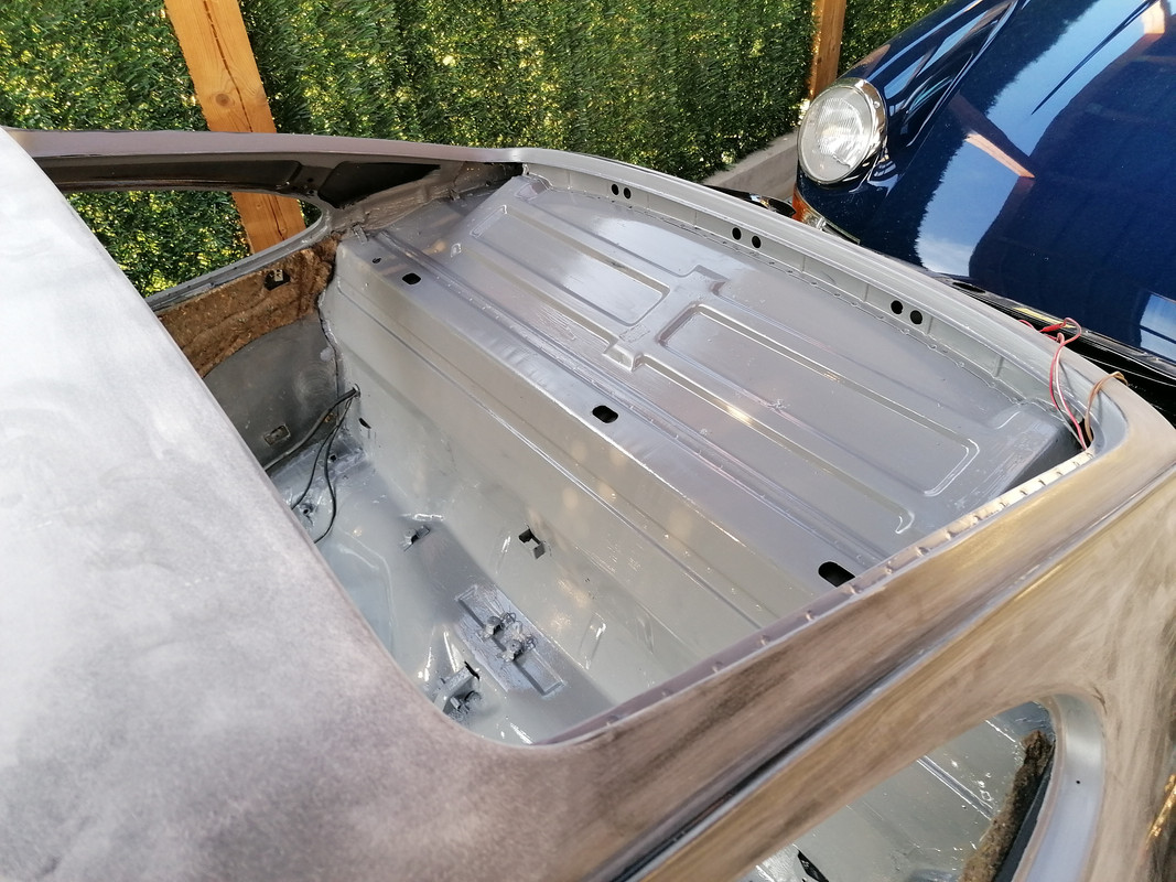

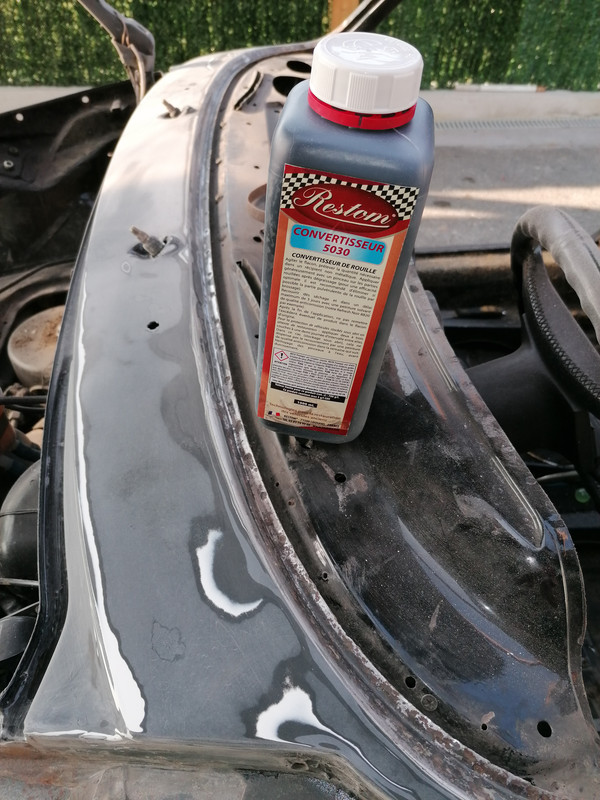

traitement de la partie interieure ar

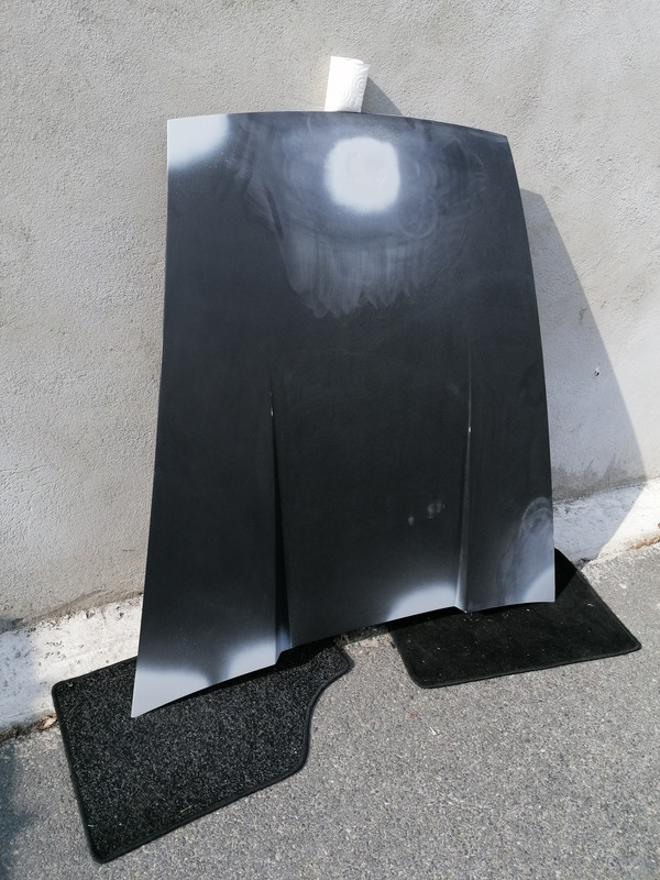

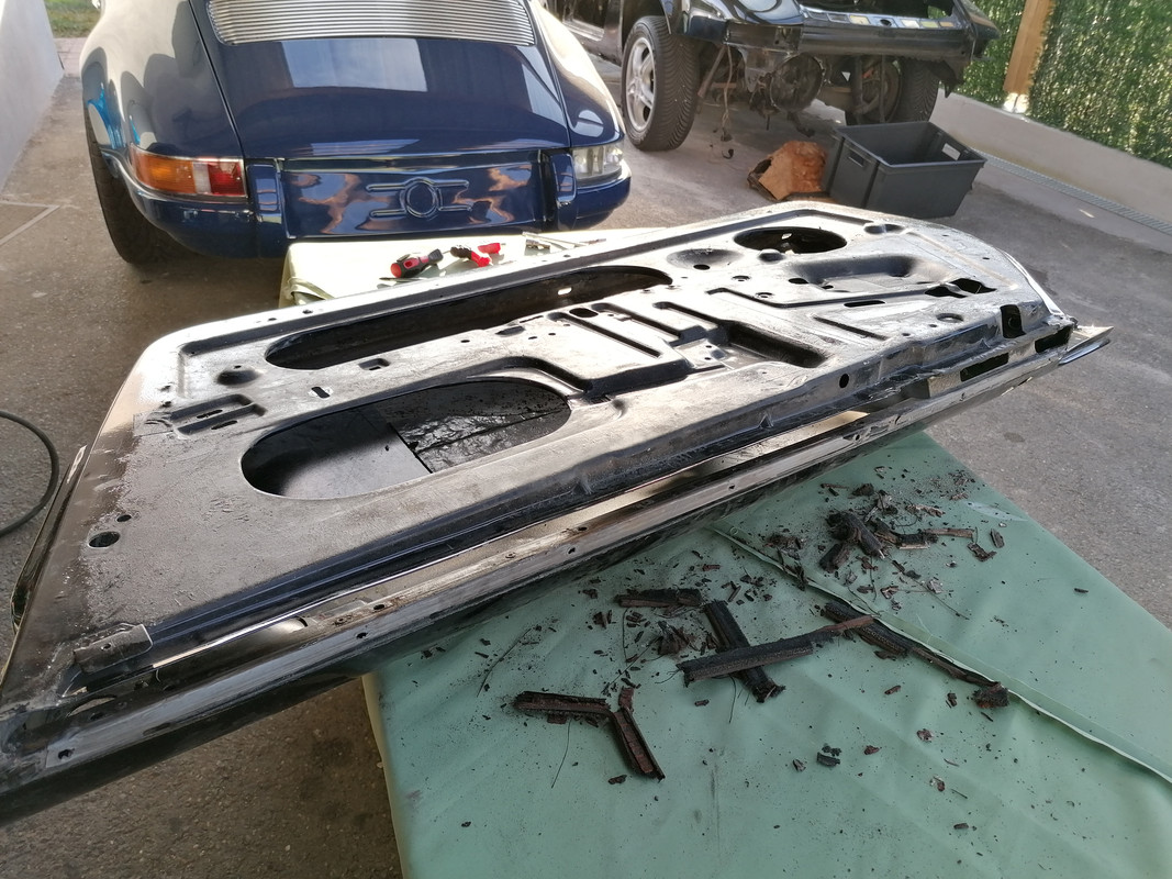

depouillage des portes pour les emmener chez le peinte,les joints etaient legerement "fatigués" ....
meme tarif pour la capot,avec soudure des trous de logo
si deja le poste a souder est dehors,j'ai encore un petit trou au niveau de la fenetre ar
si deja je suis lancé ....
voila,ca ne devrait plu bouger :)

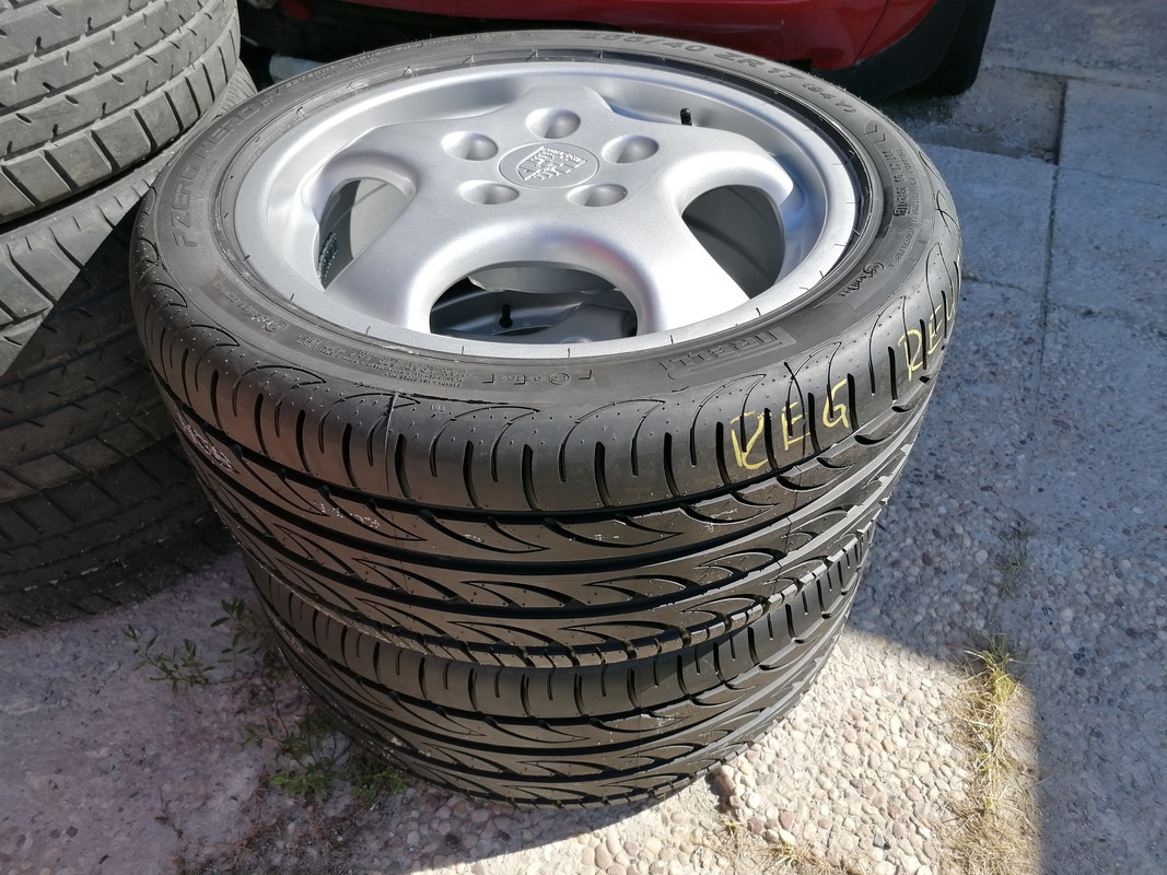

sinon les pieces continuent a arriver ,reception des roues avec peinture poudre et pneus pirelli
finalement j'ai décidé un changement de teinte,elle ne sera plus noire :D :D
