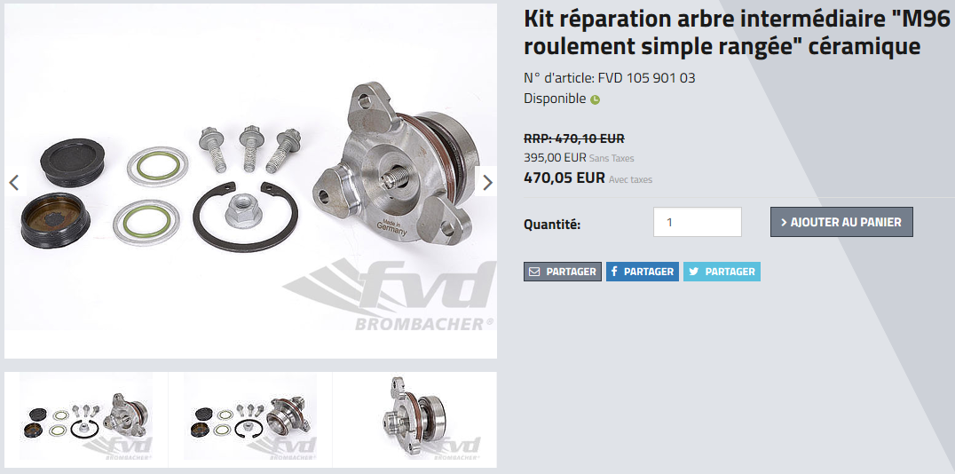

C'est dingue cette histoire, voir incompréhensible :o
En effet, le roulement de l'arbre intermédiaire de marque FVD Brombacher est pourtant le roulement le plus utilisé par les spécialistes Porsche et manifestement il y a peu de retour.
Si l'on lit la brève Palmer, près de 150 IMS remplacé en dix ans par un spécialiste interviewé et pas un retour …
Es-tu certain que ton roulement soit un FVD ? Cup Spirit connais trop mais quand je regarde la photographie du produit sur leur site, j'ai pas l'impression que ce soit le même… Je peu me tromper, il faudrait voir qu'elle est la référence de ton IMS si tu as la lisibilité là-dessus.
Pour ma part ce modèle ci-dessous monté depuis bientôt 3 années en préventif suite à une grosse révision moteur (embrayage, boite, courroies, etc) et RAS…
Est-ce que tu as reussi à remettre ta grenouille sur pattes depuis décembre dernier ?

oui , elle est remise sur patte , en fin de rodage (qui aurai déjà du être fini mais pour rouler en ce moment :mad: )
moteur partiel + réfection culasse , bref un moteur neuf
sinon je te confirme que le roulement qui a éclaté était bien un de chez FVD.
