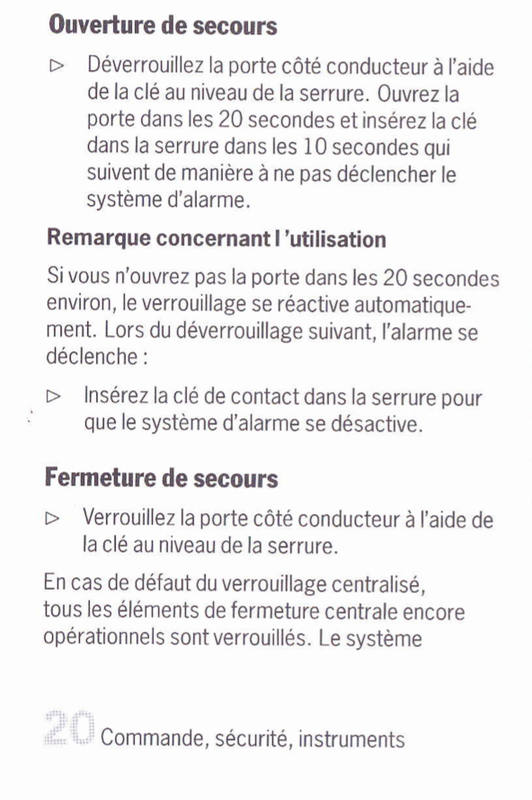

Tu ne pourras ouvrir l’auto qu’en rétablissant du jus sur la batterie et donc il faut ouvrir le coffre avant avec le câble de secours, pas très facile à atteindre et pas toujours efficace sur 987/997, si ça vient de là.
Le problème et tu n’as pas de chance, c’est probablement une petite pièce plastique ou parfois alu qui lie le barillet de serrure et la serrure (gâche) qui doit être soit cassée, soit a été mal remonté lors d’un remplacement de la gâche de la porte.
Il est important de faire fonctionner la porte en la déverrouillant manuellement avec la clef dans la serrure de temps en temps pour voir si ça fonctionne.

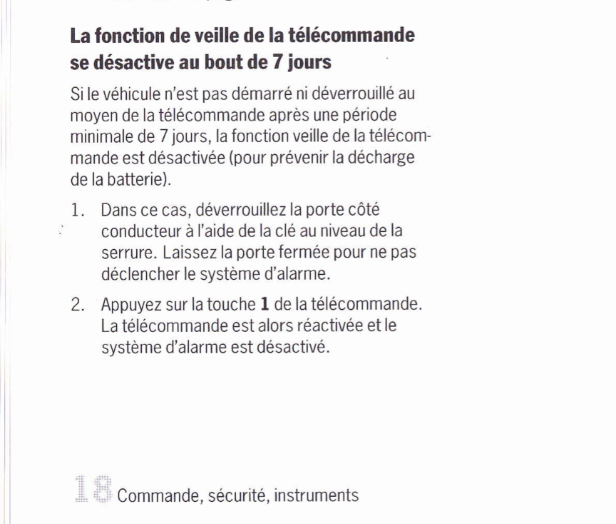

Il faut savoir qu’au bout de quelques jours d’inactivité, le déverrouillage par la télécommande de la clef n’est plus possible car le système se met en vieille pour préserver la batterie, la seule solution est d’ouvrir l’auto avec la clef et la seule serrure côté conducteur, tu as alors une dizaine de secondes pour insérer la clef dans le neiman et mettre le contact avant que le Klaxon d'alarme ne se mette à beugler..
C’est la pièce blanche dont je parle plus haut qui pourrait être cassée, ou plutôt mal remonté dans son logement de la gâche (un méplat):

Pour être plus précis encore : lorsque la télécommande est désactivée, il suffit de tirer sur la poignée pour la réactiver ;)

Non, il faut déverrouiller la serrure en manuel avec la clef et la télécommande est à nouveau active ou il faut introduire la clef dans le Neiman et mettre le contact. Si la serrure, où tu mets la clef, n'est pas connectée correctement mécaniquement à la gâche de porte, c'est mort. ;)

Comme expliqué plus haut, l'entraînement de la serrure par la clé est inactif, pièce manquante ou mal montée. Par ailleurs tu es visiblement devant une panne totale électrique, il faut donc realimenter tout ça et donc accéder à la batterie pour la changer/recharger.
Seule solution l'ouverture auxiliaire de secours (câble) et pour ça, le plus rapide est dxe lever l'avant gauche et de retirer le passage de roue avant au moins partiellement pour dénicher et actionner ce câble et déverrouiller le capot.

Pas du tout, je reactive la télécommande quasi toutes les semaines depuis + de 3 ans, simplement en tirant sur la poignée conducteur ;)
Bien sûr, il faut que la batterie ne soit pas hs...
Messages : 4584
Je confirme les dires de Bruno, testé et validé sur ma 997.
Les 996 ont juste besoin d'un coup de clé dans la serrure. Surtout ne pas ouvrir la portière, mais donner un coup de télécommande qui va désactiver l'alarme.
Donc si le récepteur de télécommande s'est mis en veille (5 ou 7 jours) :
986/996 : réveiller l'auto par un coup avec la clé dans le barillet, puis reprendre une ouverture normale (telco, puis portière)
987/997 : simplement tirer la poignée de porte, puis reprendre une ouverture normal (telco puis portière)
