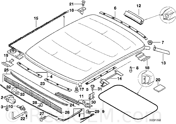

Ce soir je fais comme d'habitude, j'ouvre le toit de la BMW, et il s'ouvre en saccades, mais vraiment très légères.
En re-fermant par contre à la fin au lieu de s'arrêter, un "claclaclaclaclacla" :( ça va faire bientôt 2 ans que je l'ai, j'utilise peut être un peut trop le toit, dès qu'il ne pleut pas, hiver / été, presque à tout les trajets, j'ouvre :D
Pour l'instant j'ai rien touché, de peur de ne plus pouvoir le fermer du tout, si quelqu'un a une idée, je sais bien que c'est vague, au pire un garage de confiance pour réparer ce véhicule "exotique" ( je suis le seul sur le forum 6enligne a avoir ce modèle :D :D ou alors les autres ne répondent jamais :D )
pour rappel, car 90% des baltringues ici ne savent pas de quoi je cause: :D
Merci, car j'suis deg, c'est LE truc de cette voiture :(

Salut les LooSers
Grace à mon incroyable et formidable ingéniosité, j'ai pu venir à élucider cette panne aussi impensable qu'incroyable...
Après démontage du moteur, j'ai testé "à vide". A oreille, on entendait que ça ne tournait pas rond.
J'ai ouvert le réducteur accouplé au moteur électrique. Un engrenage est abîmé.
C'est là qu'on se rend compte qu'une voiture qui dort dehors s'abîme sur beaucoup plus de "petit" détails qu'on ne peut l'imaginer ... On dirait que l'engrenage a "fondu" au contact de la vis sans fin (en acier) sur l'arbre du moteur.
Bilan:
-j'ai appris à utiliser le petit outils pour fermer manuellement le toit
-surtout: vais-je pouvoir trouver cet engrenage quelque part ?
Je suis preneur de toute information permettant de localiser de près ou de loin cet engrenage.
