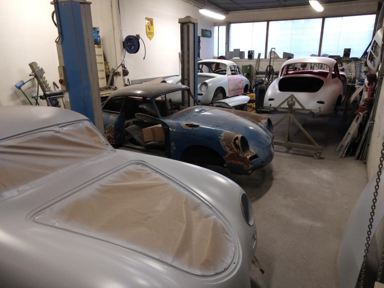

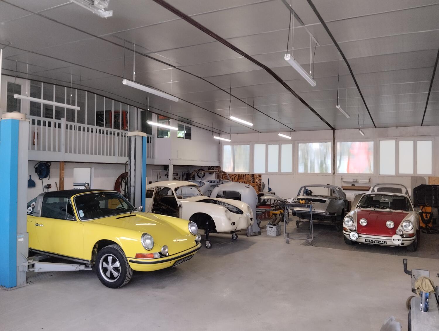

Classic Collectors c'est depuis 2013 à sa création , un lieu dédié à la restauration carrosserie des Porsche classic .
Passé d'un petit local ou pouvaient se tasser 4 petites 356 au maximum ...
...à un local bien plus accueillant , mais qui se remplit vite également
A suivre , quelques restaurations passées et en cours ...

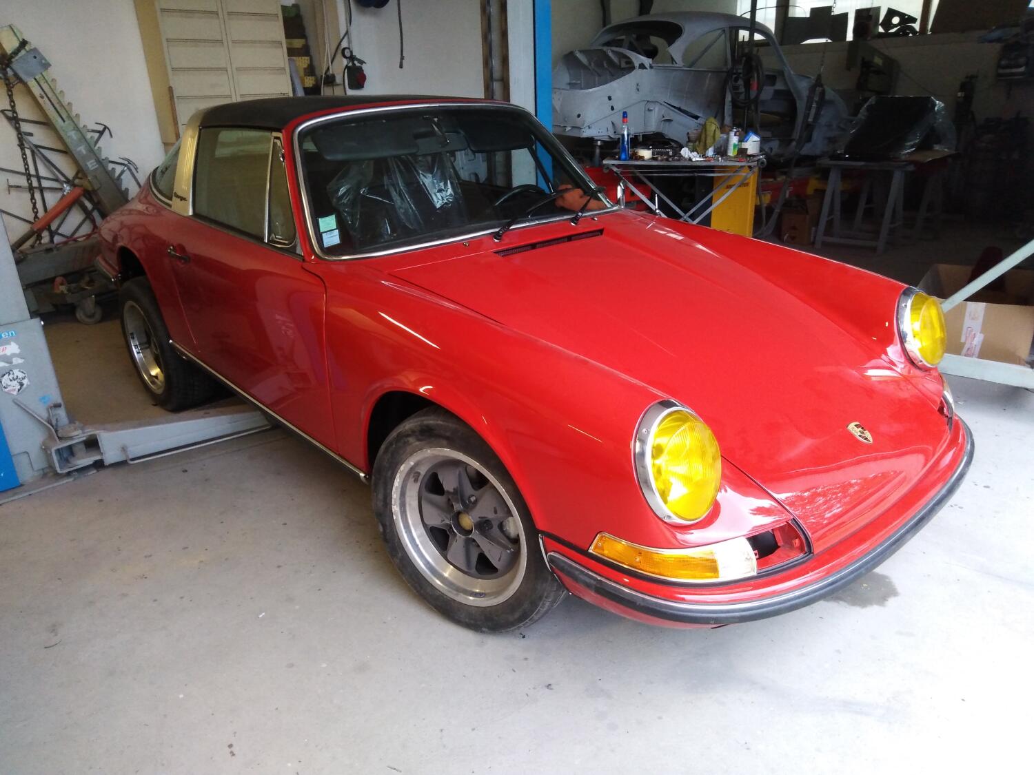

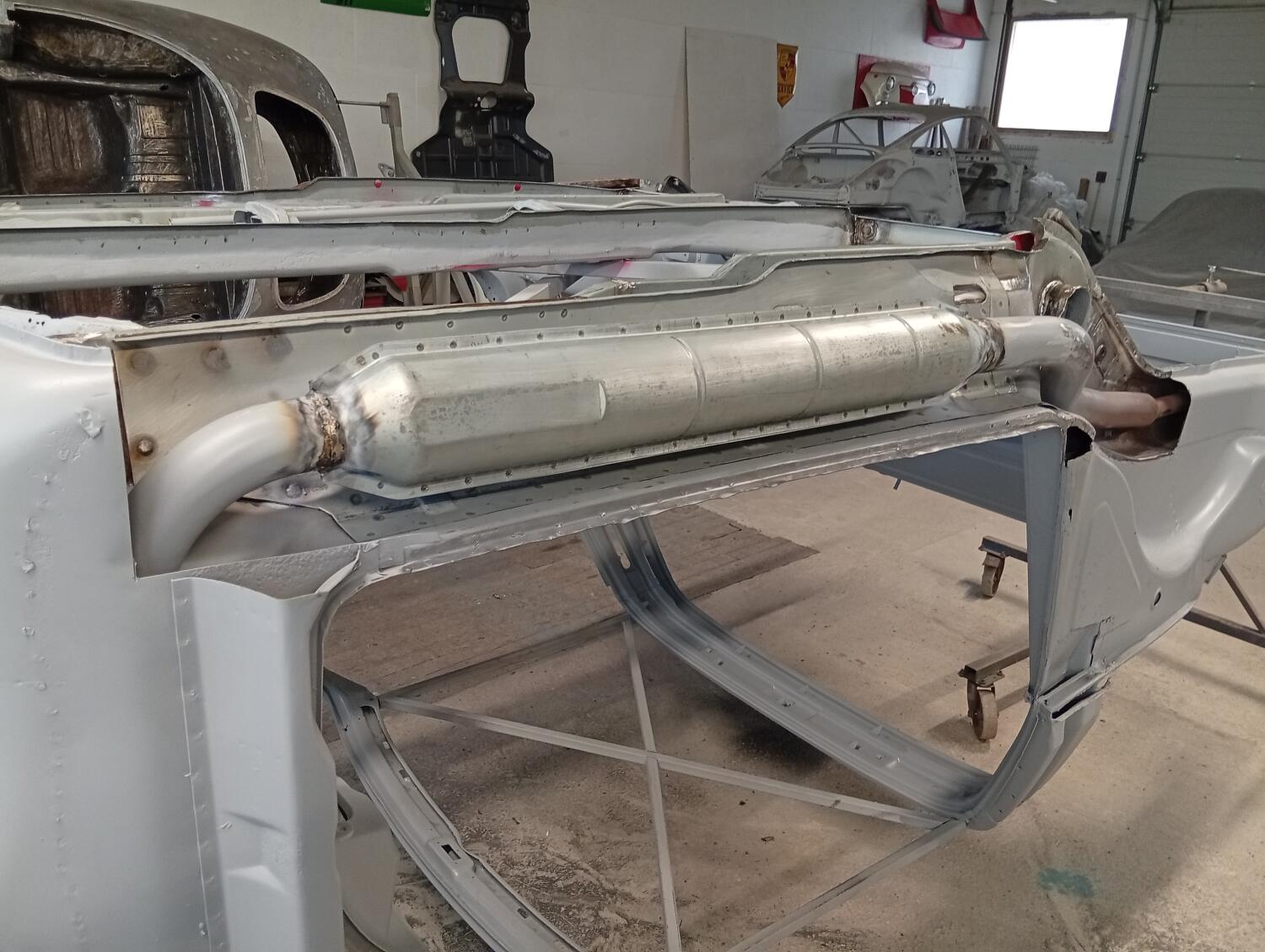

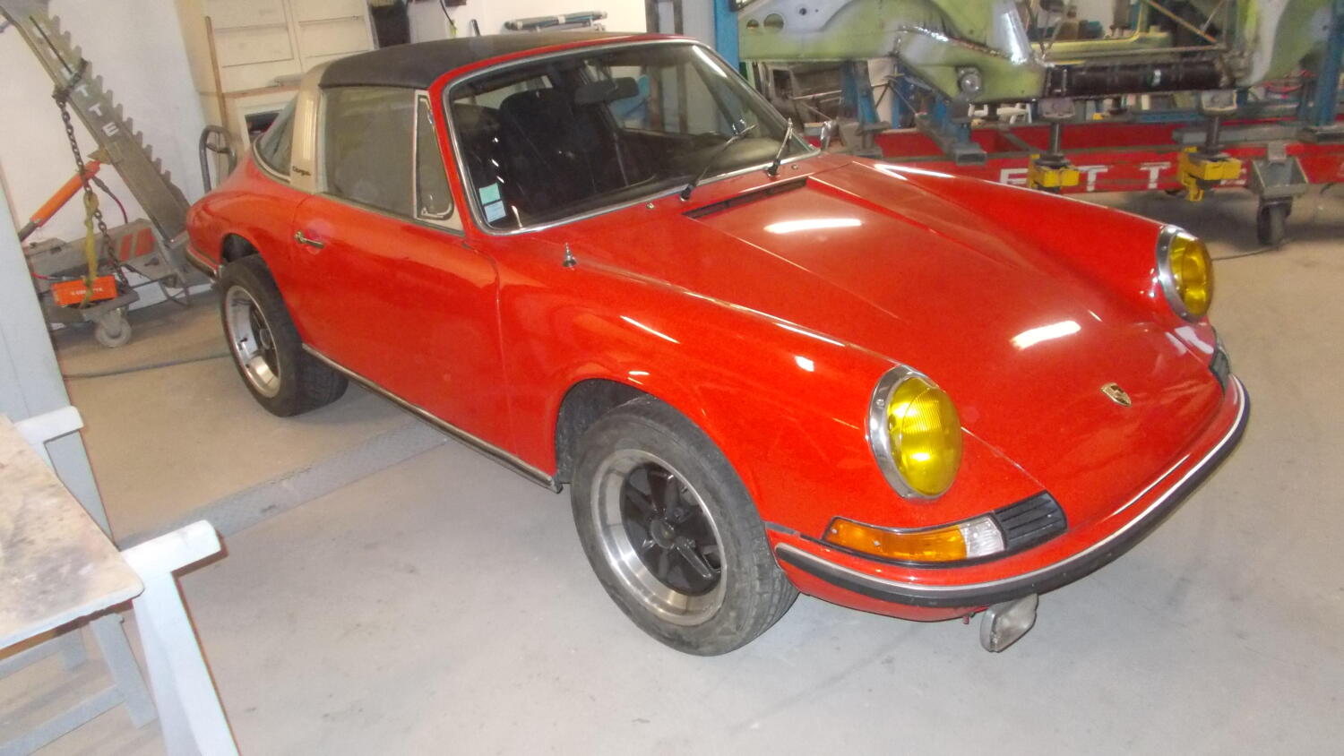

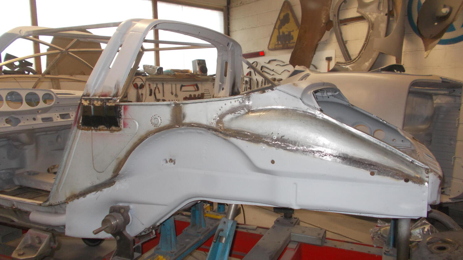

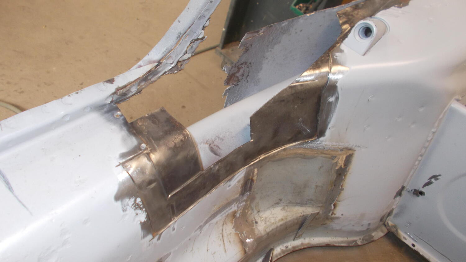

Ce n'est la faute de personne si quand on attaque un chantier qui paraît "plutôt pas mal " on se retrouve avec bien plus de travail que prévu , multiplié par le nombre de voitures en cours ...çà fait un paquet d'heures en plus :D
Donc au moins jusqu'à Juin , çà va être très tendu :cool:
La Volcanic , avec regrets ce sera pour une prochaine fois
Côté atelier , restaurer des Porsche classic , malgré tout le plaisir que çà procure ce n'est pas toujours simple , c'est même parfois de vrais défis qu'il faut relever !
Il faut aimer la dentelle !
sur une 356 de 1958...
sur 911 Targa de 67 çà marche aussi !
il faut aimer la choucroute :D
et aussi les rivets pop :thumbup:
Bien sûr , il faut également savoir apprécier de très belles créations artistiques ! :cool:

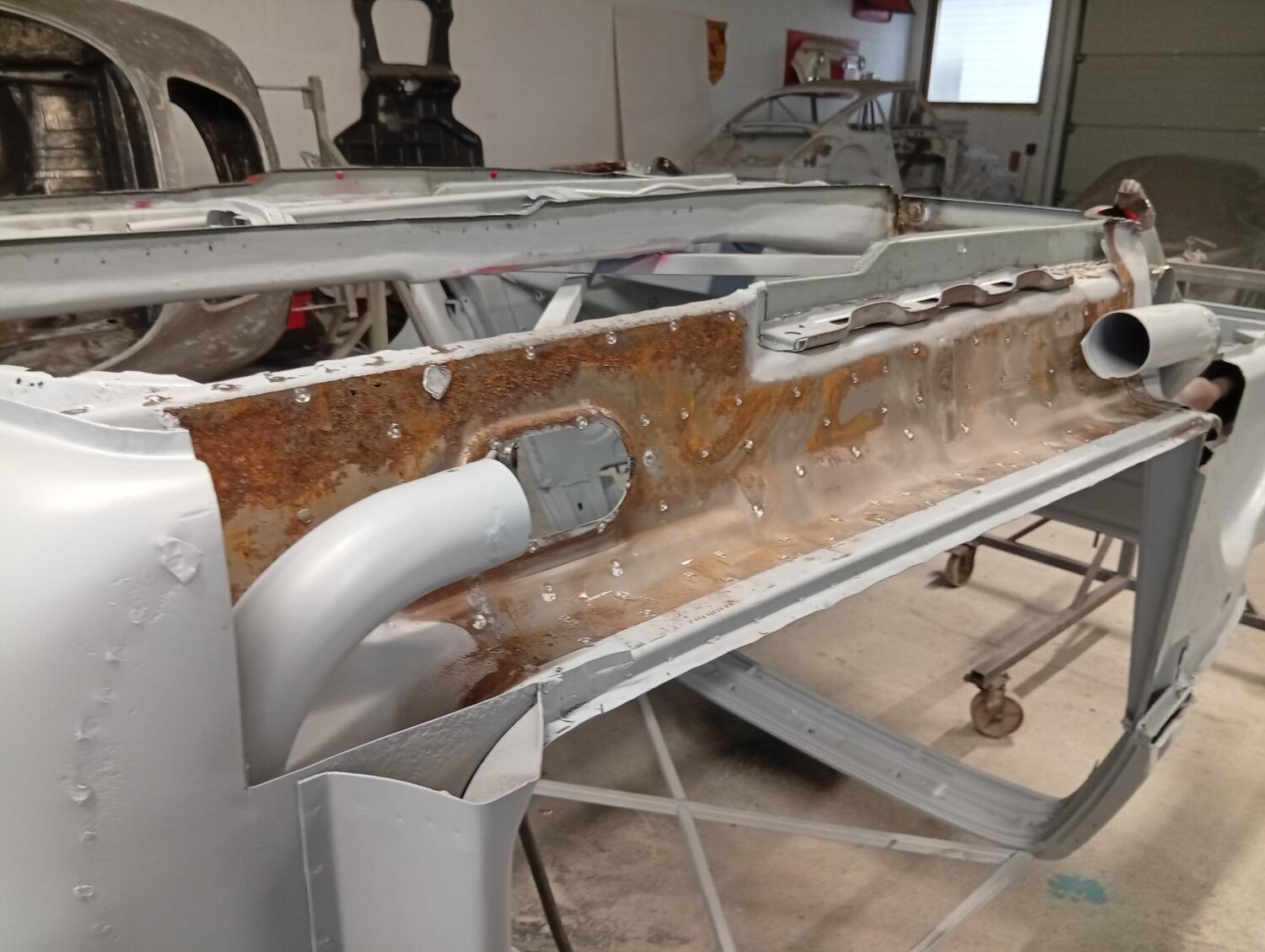

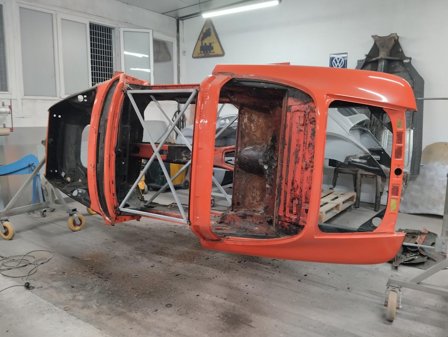

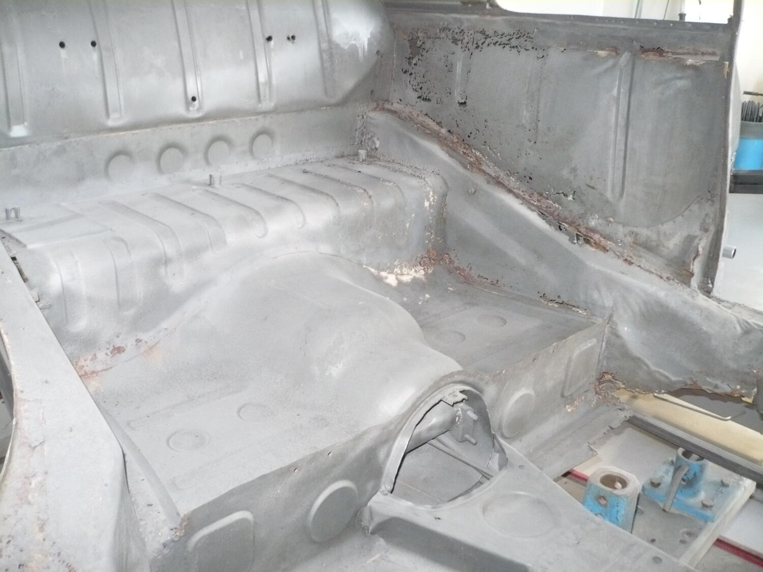

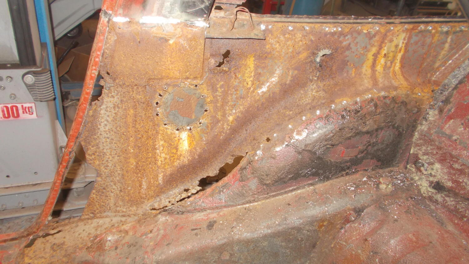

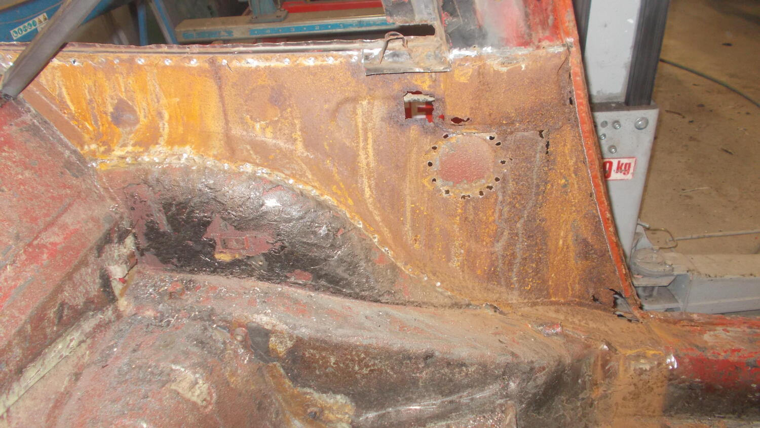

certaines autos annoncent clairement qu'il y aura de quoi s'amuser ! :D
Pour d'autres c'est moins évident ...
Mais en cherchant un peu , on finit par trouver

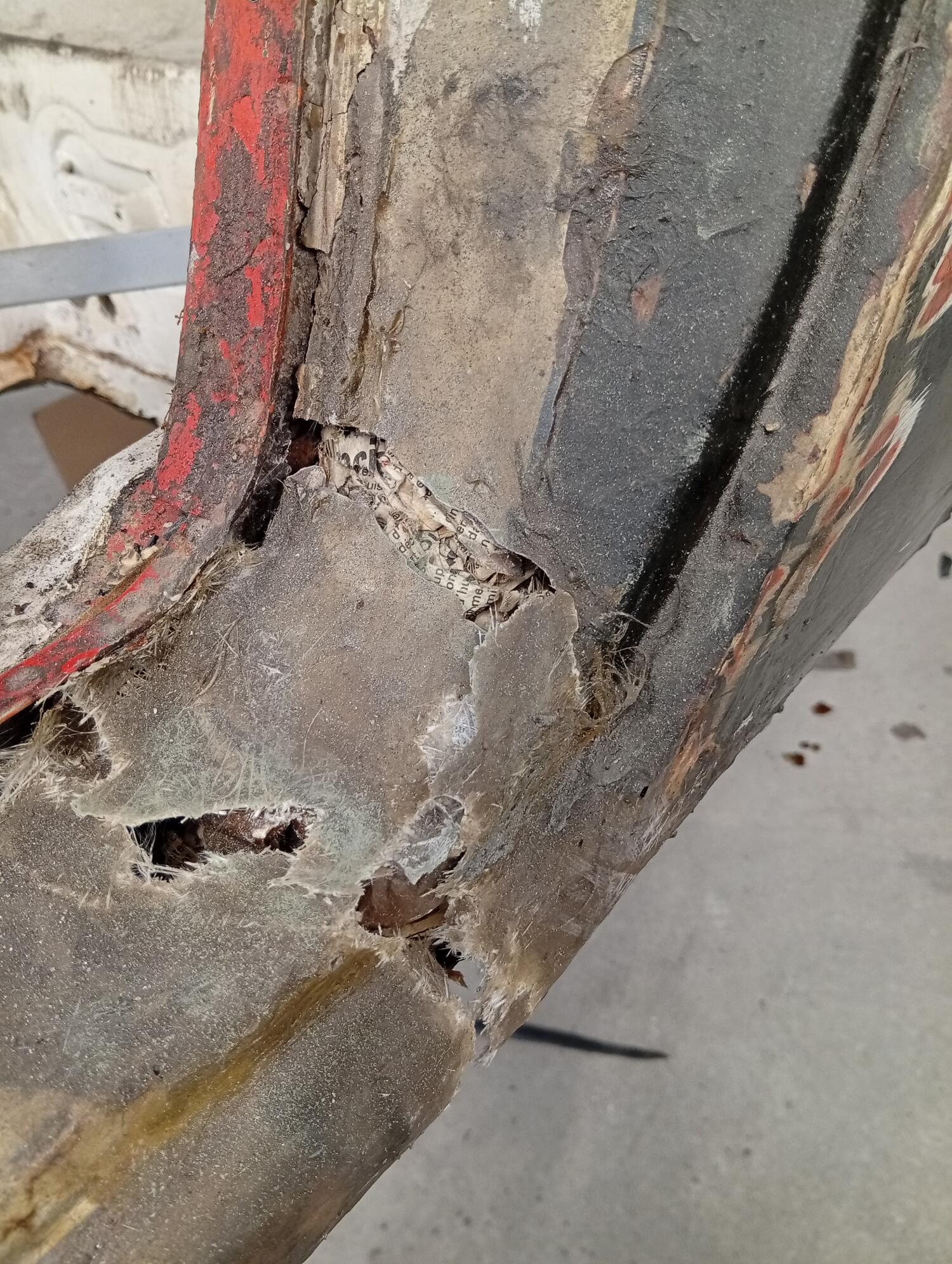

C'est bien la même photo que j'avais mis plus haut

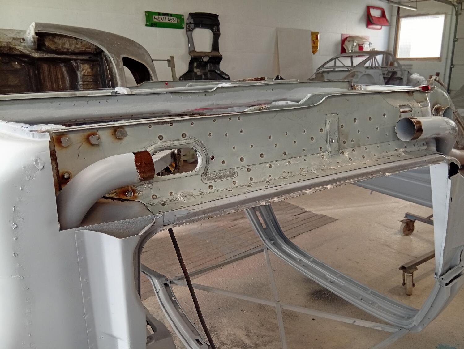

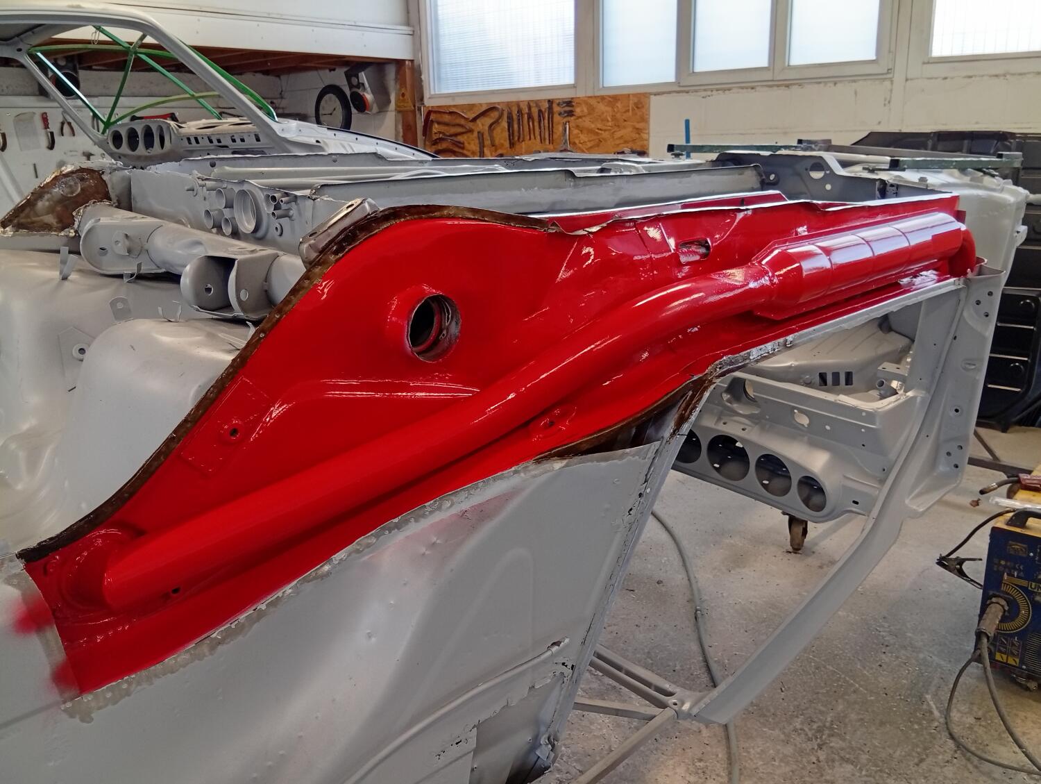

Les Targa ont tendance à rouiller à la base de l'arceau inox à la jonction avec l'aile , une fois que c'est percé par la rouille l'eau s'infiltre et si ce n'est pas traité rapidement , voilç ce que çà donne ...
Messages : 60710
34
Il est en inox l'arceau ?
Je pensais que c'était de l'alu :(
Messages : 15013
Lorsque l'on voit les photos de ces carnages, on réalise à quel point les carrossiers chevronnés sont des magiciens.
Bravo Benoît, c'est très impressionnant. :thumbup:
Sponsor Club n°2838
Messages : 2483
120
oui Pierre c'est de l'inox poli puis brossé , et c'est bien long à repolir quand il y à des rayures , s'il y à des trous (antenne ou autre ) çà se rebouche mais çà laisse toujours une tache à l'endroit du trou ...
Dans certains cas les vis de fixation inox qui sont soudées sur l'arceau sont à remplacer également car elles finissent par rouiller .
L'intérieur de cet arceau sur les châssis courts comporte le numéro de série de la voiture écrit à la main comme sous le tableau de bord
Inox et acier ça fait pile galvanique non ?
Rien de pire pour la corrosion Image

18 mars 2026, 22:00leova a écrit :
- iPhone -
Exactement , c'est pour çà que les vis inox de l'arceau sont souvent bien attaquées ;)

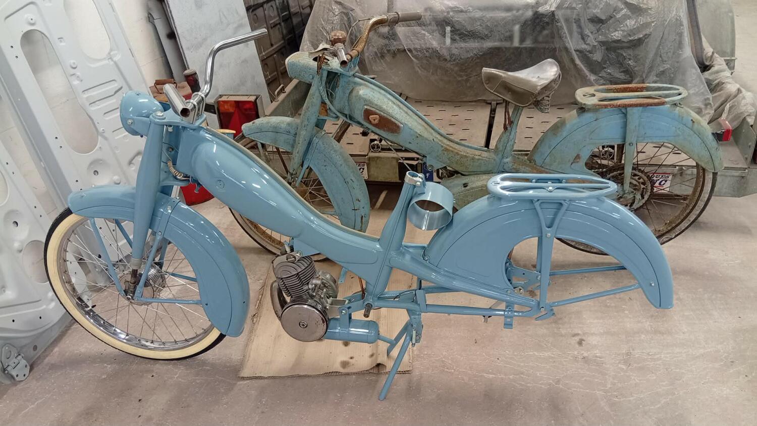

@le tolier
Ah ben voilà !
Je n'y avais pas pensé
C'est ma mob que je vais te donner à restaurer :D
(En plus le moteur est neuf :) )Image

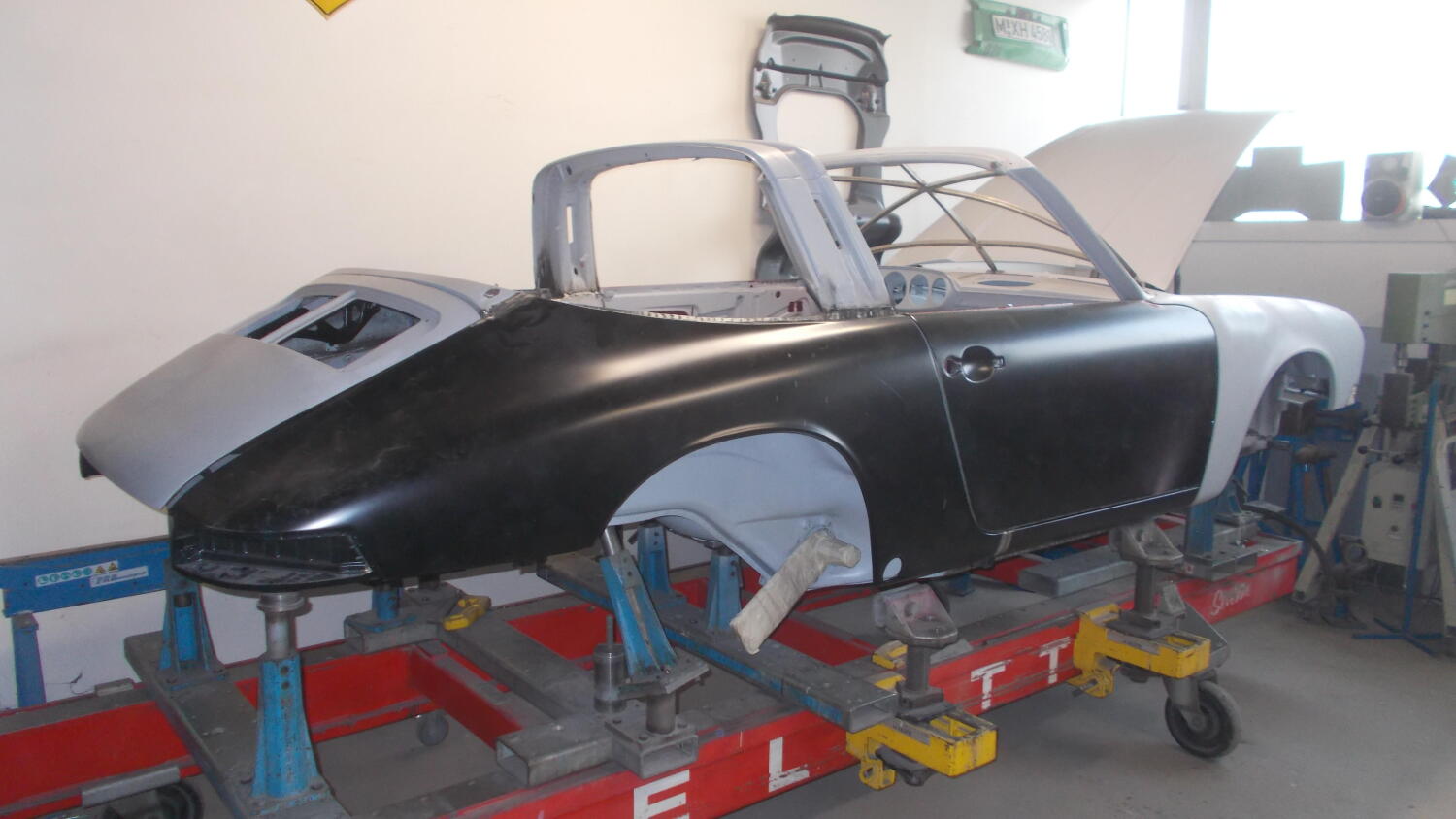

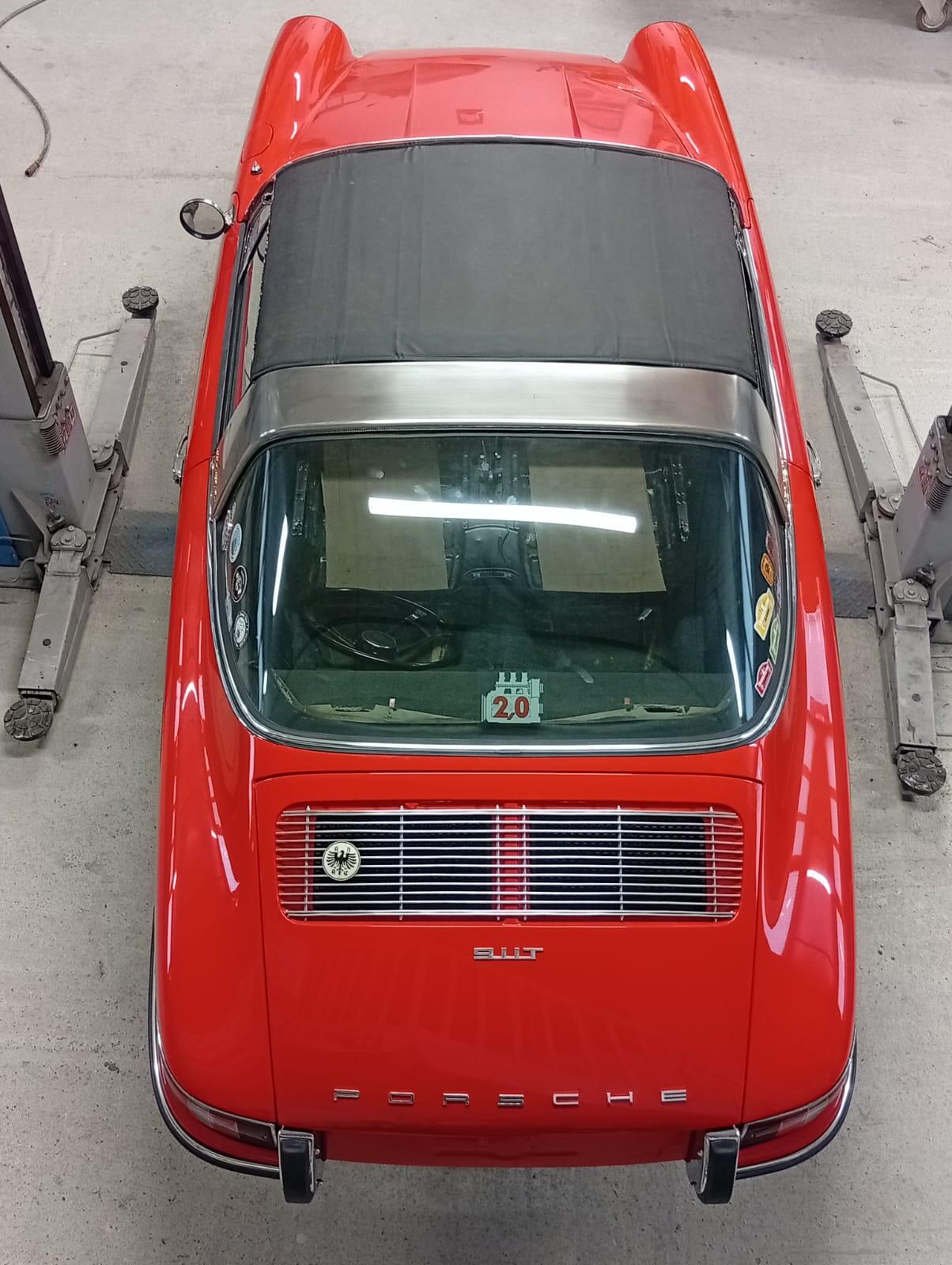

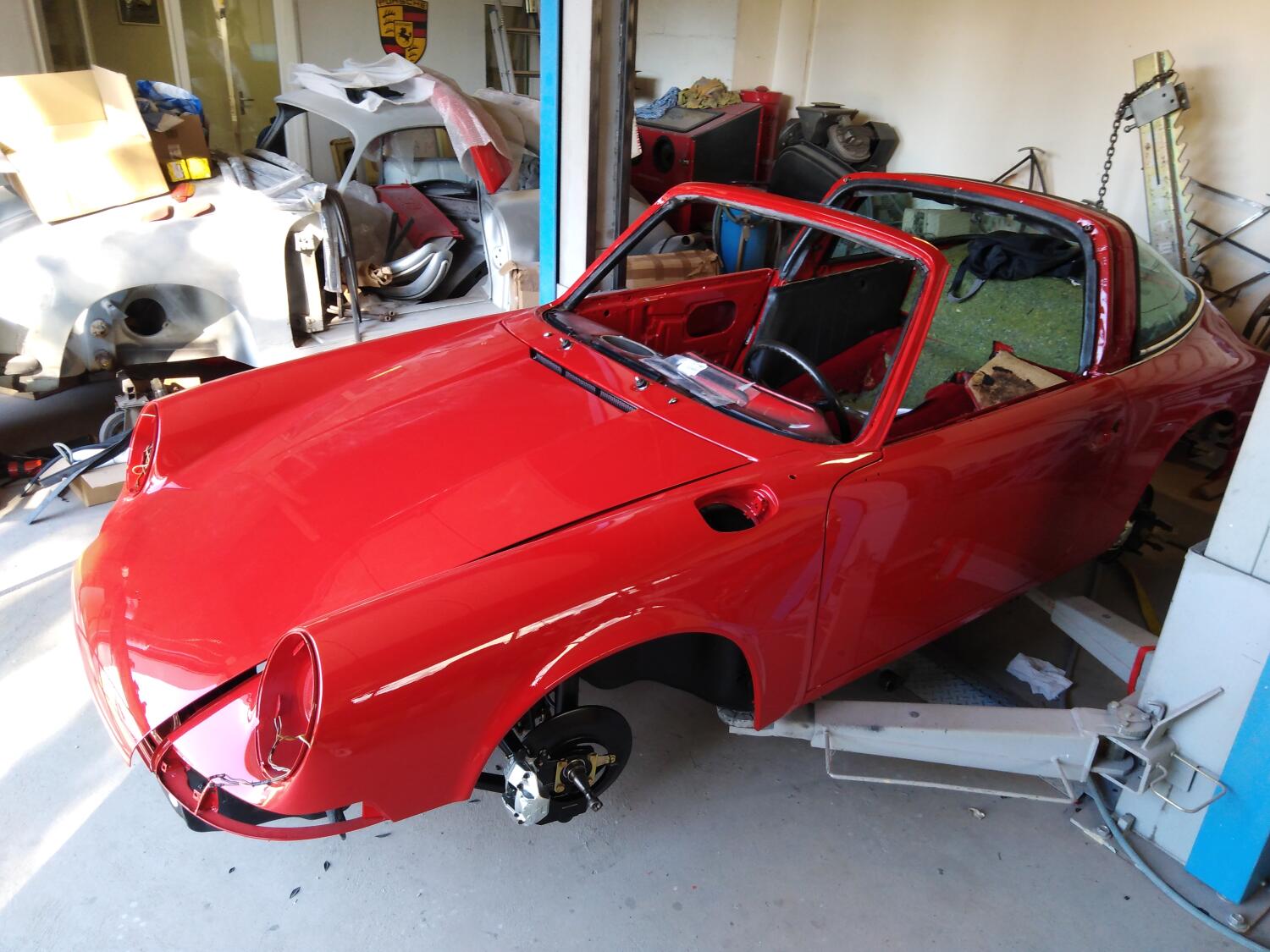

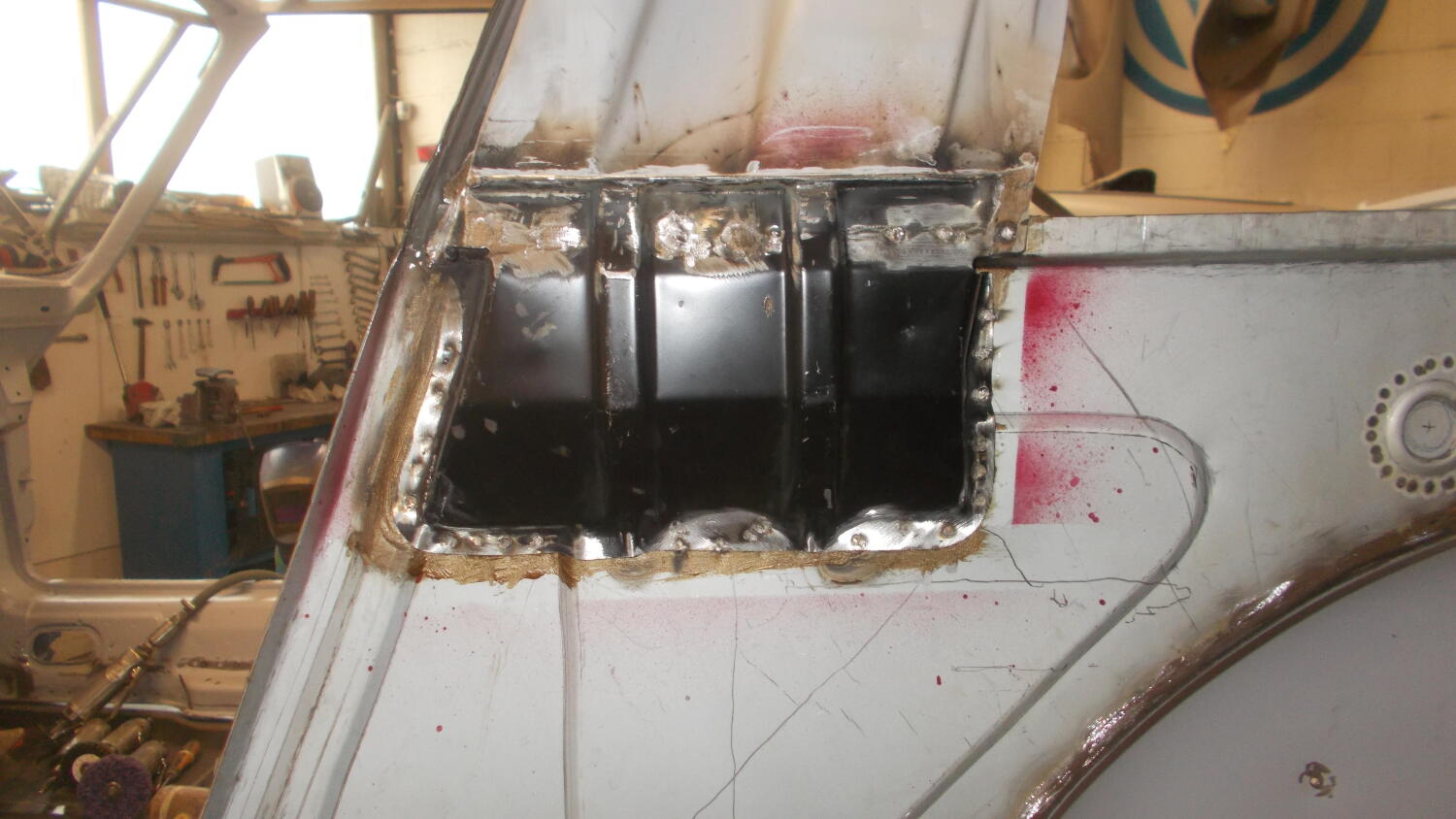

Revenons sur cette Targa polo red de 67 , c'était à la base une soft window ...modifiée en vitre rigide , elle était déjà comme çà lorsque le père du propriétaire actuel en à fait l'acquisition il y à plus de 45 ans !
Elle est repartie comme çà de mon atelier avant de récupérer sa mécanique et ses jantes d'origine qui étaient en restauration

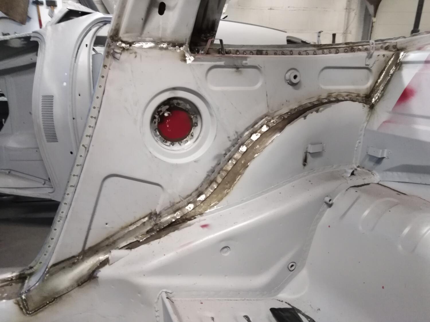

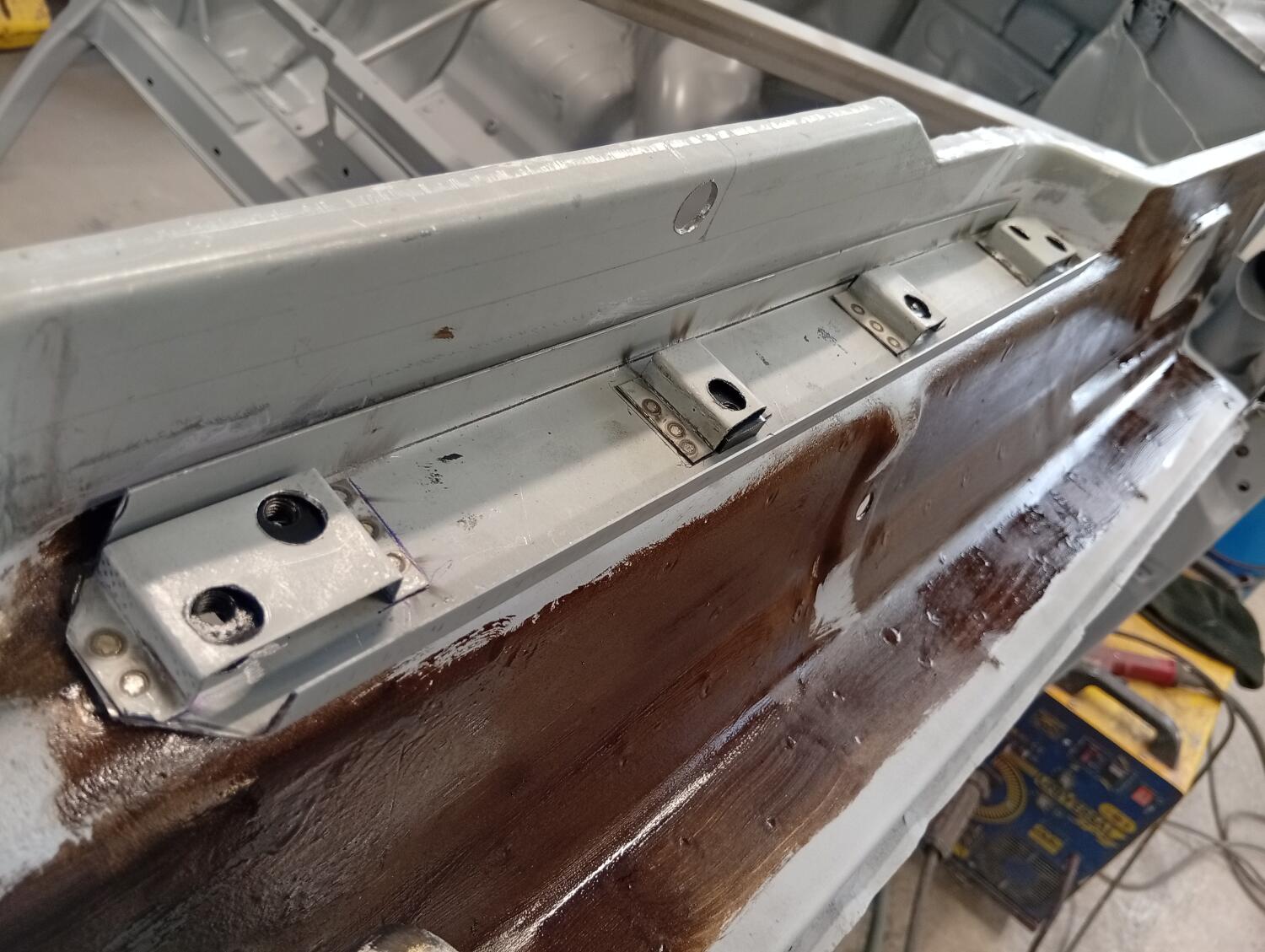

mais avant d'en arriver là , il y à eu quelques morceaux à remplacer :

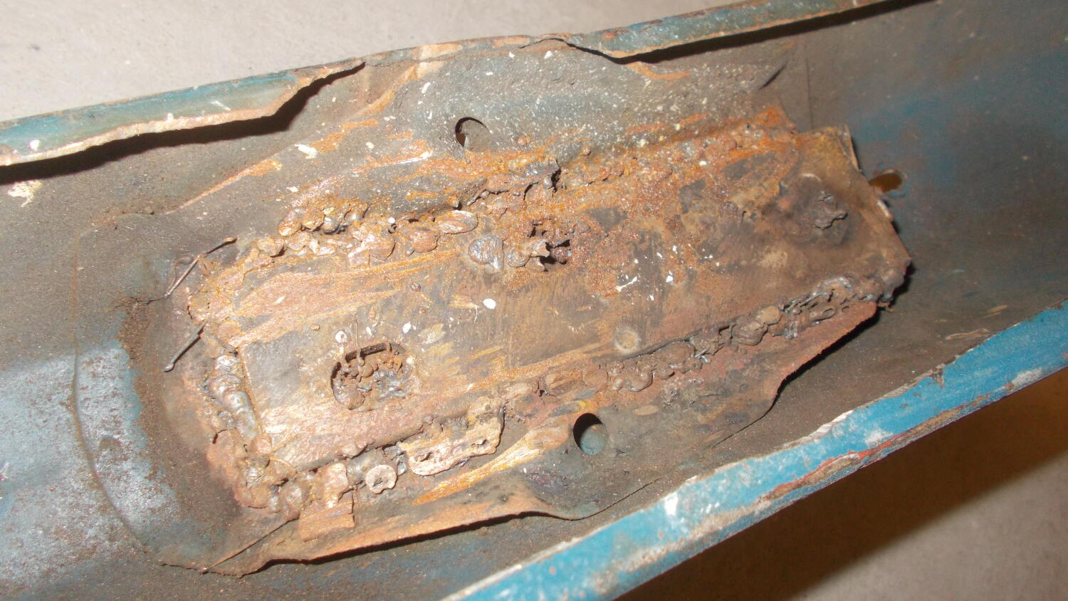

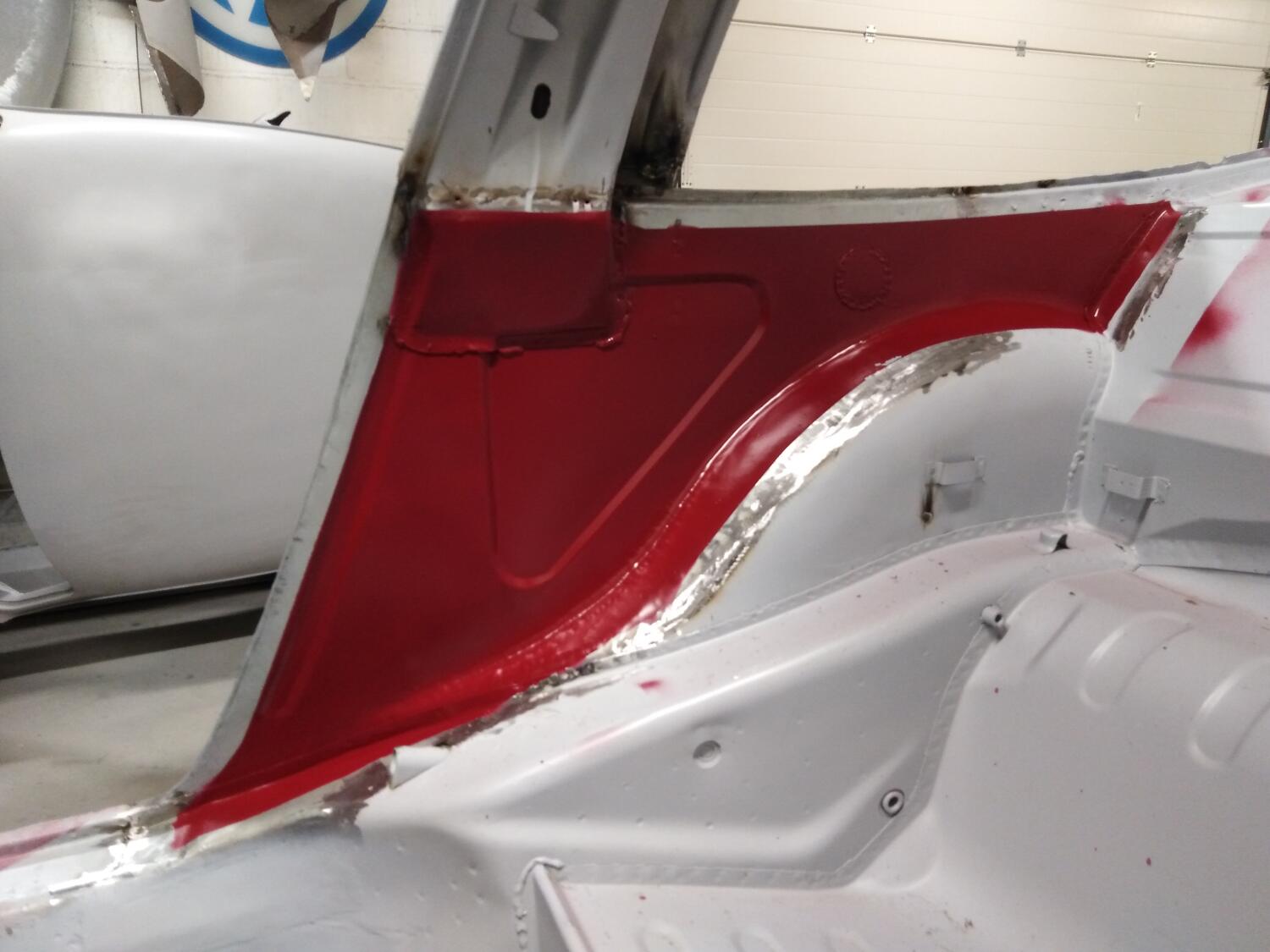

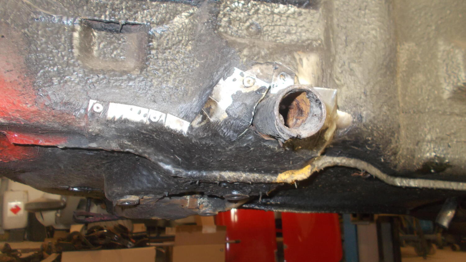

Le point faible des Targa , une fois que le renfort sous l'arceau est percé et que l'eau s'infiltre ...
Cette petite pièce est la source de tous les ennuis , elle coûte à peine 30 € ( un des rares morceaux bons marchés sur une Porsche ) mais l'e souci pour la remplacer c'est qu'il faut déposer les ailes arrières ...
Dans un cas extrême comme celui ci , la question ne se posait pas , il fallait de toutes façons tout remplacer , ici la joue d'aile est reformée partiellement
Une fois soudée , elle est mise en apprêt et peinture avant de ressouder le renfort intérieur

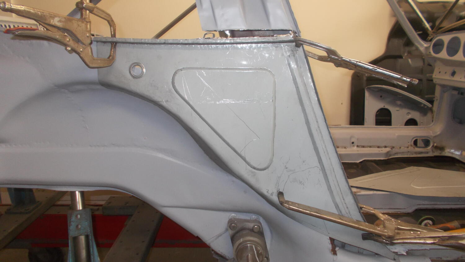

Le renfort intérieur ressoudé en place , c'est spécifique au Targa , il n'y en à pas sur un coupé

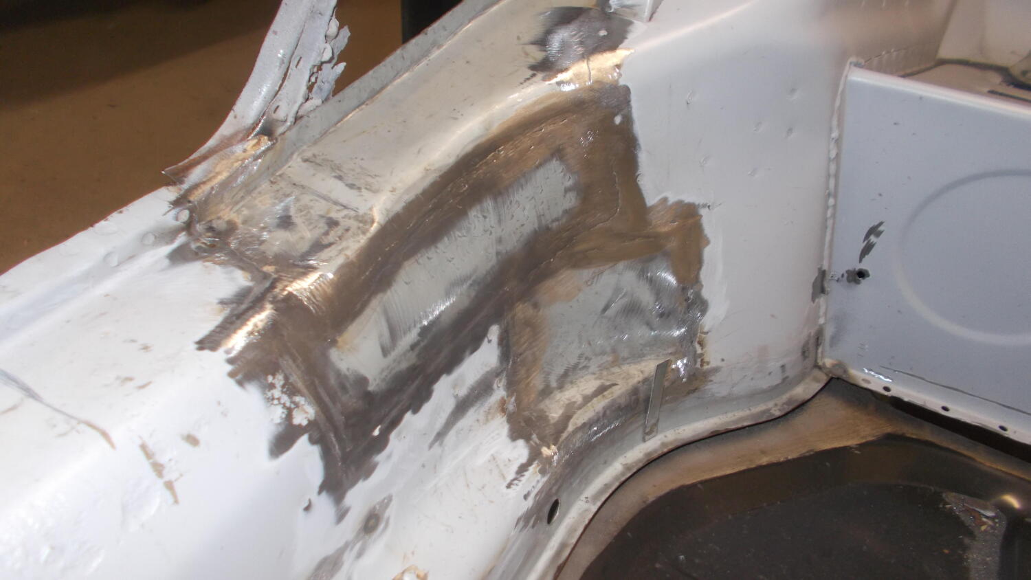

Dans ce cas , il aura fallu également réparer le longeron et sa doublure intérieure car la rouille avait bien eu le temps de faire son travail
Heureusement ce n'est pas aussi grave sur toutes les Targa ...

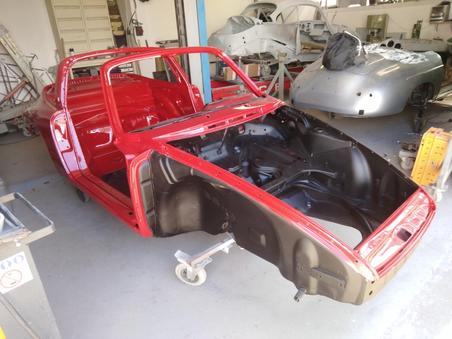

Le côté gauche à reçu le même traitement avec le remplacement d'une bonne partie de la joue d'aile
Le reste des travaux était classique sur une classic :D
Plancher , bas de caisses , bas de longerons , pieds de portes , traverse avant ...et + si affinités
et aussi bien sûr les ailes et panneaux de portes
Seule l'aile avant droite et les capots ont été conservés ...
Les plus pointus d'entre vous auront sans doute remarqué que les ailes avant sont des modèles pour châssis long , le client n'ayant pas souhaité revenir en arrière ... je sais c'est dommage mais c'est toujours celui qui paie qui à le dernier mot ! ;)

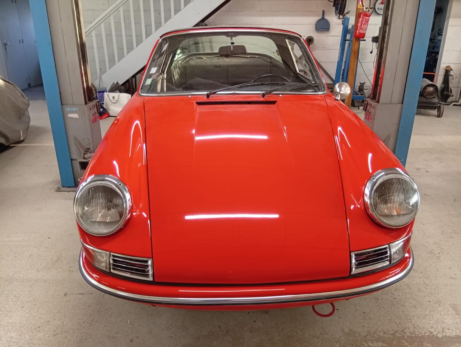

21 mars 2026, 10:10JC26 a écrit :
Perso je ne suis pas choqué par les ailes avants non origines (que je ne sais pas reconnaitre) et à partir du moment que c'est une belle reconstruction il reste quoi d'origine sortie d'usine ?
Sur celle ci malheureusement , en plus des pièces de tôlerie remplacées lors de la restauration ,elle avait déjà subi des modifications dans sa jeunesse , les ailes avant et les portes sont des modèles châssis long , la vitre arrière à été monté en place du soft window ( arceau inox et moulures spécifique ) , les sièges , le volant et les moquettes remplacés
...il est parfois très difficile et très coûteux de revenir à l'origine même si c'est faisable , et çà reste toujours au choix du propriétaire ;)

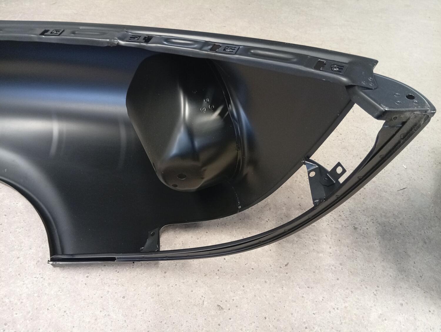

Hello Benoit
C'est quoi les différence entre les ailes avant et les portière des SWB ? je pensais que seule la partie arrière était différente ?

Messages : 7796
La taille des grilles d'aération et des clignotants/feux de position ;)

Peut-être aussi le galbe sur les ailes AVANT, j'aurais tendance à dire un poil plus plates sur les SWB (il y avait un jeu à une époque avec les ailes Porsche Origine, quand on les recevaient il fallait déterminer si on avait la bonne dans le carton, c'était rarement le cas, il y a avait souvent mélange .... je te raconte pas le bin's pour faire comprendre ça à l'usine, faire accepter l'erreur, lancer l'échange, et je n'aurais pas aimé être à la place de l'aile qui allait refaire le trajet vers l'Allemagne, emballages à minima .... Deutsch Qualität, Deutsch-roi-du -pétrole Meilleurs que tout le monde .........)
Pour les portes, là je dirais la forme et les perçages de la feuillure intérieure, faudrait que je vérifie, me reste quelques jeux de portes neuves, du temsp où Dansk refabriquait chaque porte au plus juste, SWB, début de LWB, fin de LWB / premières Type G.

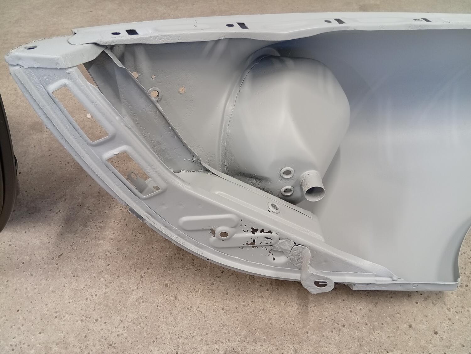

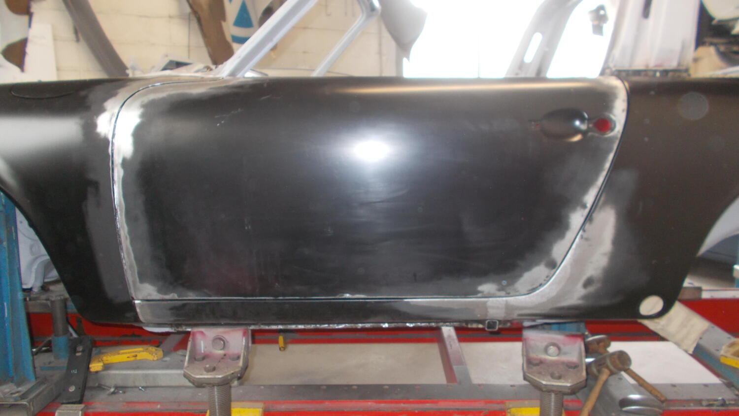

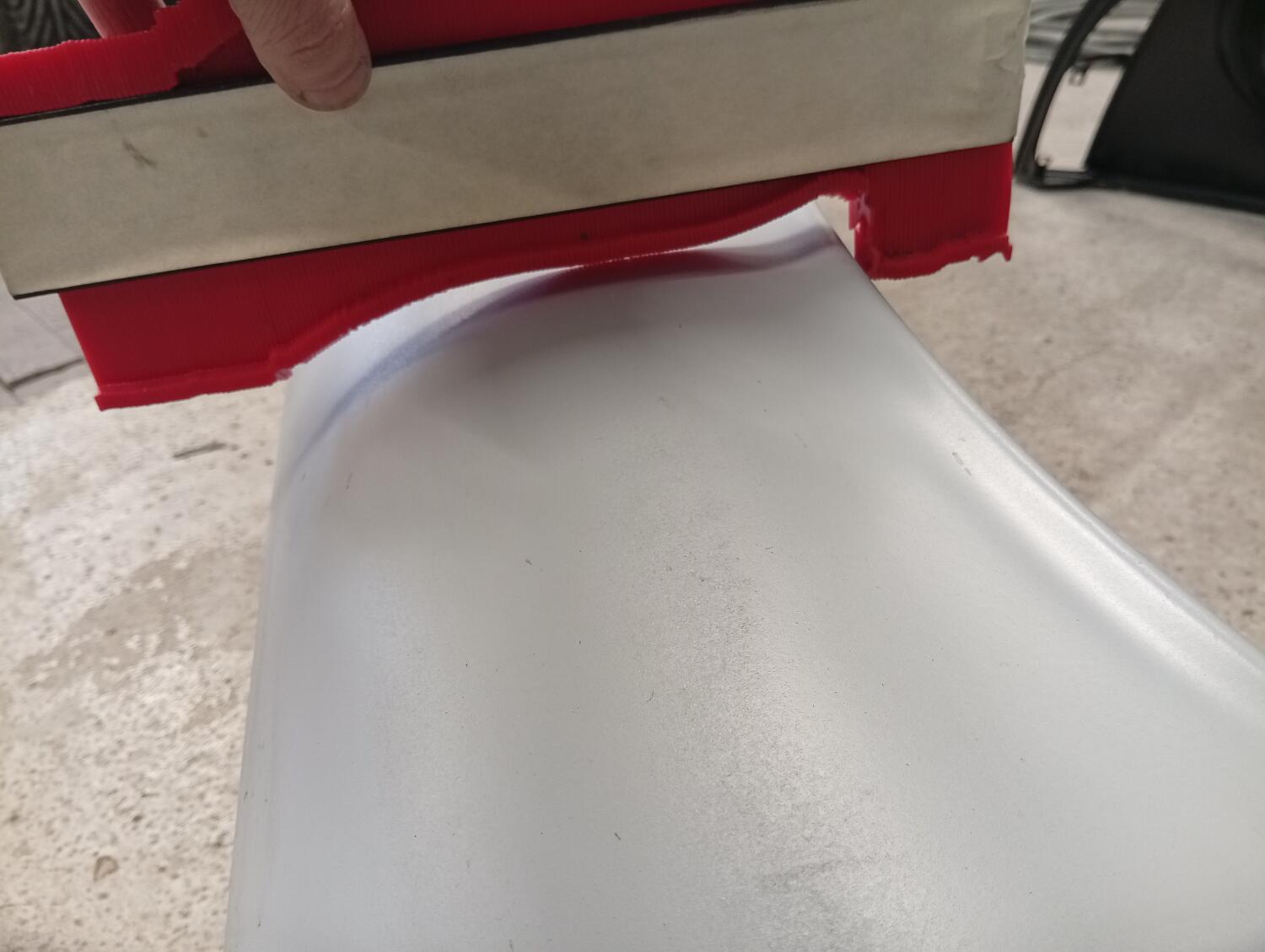

En gris une aile châssis court , en noir une Châssis long , le jeu des 7 différences ...
et au niveau du galbe l'aile châssis court est toute plate ;)

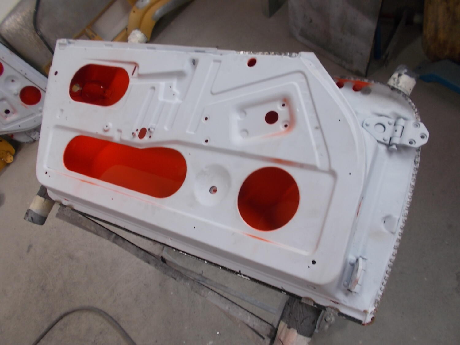

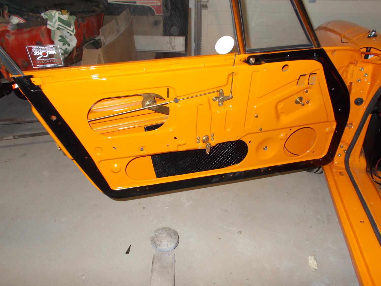

Pour les portes c'est beaucoup plus subtil ...
Les fixations du renvoi de serrure au centre de la porte , et les fixations de l'accoudoir qui sont différentes entre swb et lwb sinon pour le reste c'est la même chose
Châssis court :
Châssis long :
Membre cotisant n°603
Messages : 6612
Merci benoit pour ces précisions ... le diable est dans les détails
Bertrand
Membre cotisant n°3418
Messages : 1617
16
Châssis court :
Châssis long :
Les ouvertures pour les interrupteurs des lèves-vitres également ;)
Quel dommage pour les ailes qui reste une évidence sur une SWB :( Décote assurée, certainement plus importante que deux ailes neuves.
jantes tôles au final ?

Et entraxe de fixation de lève vitre différents sur certaines ;)
Le propriétaire actuel n'à aucune intention de la vendre et son père l'a achetée comme çà il y à environ 45 ans , donc il est presque excusé :D :cool:
elle à quand même ses jantes en 4,5 d'origine ...elle aurait pu les perdre aussi !
Pour une vraie soft window je trouve dommage de ne pas l'avoir remise d'origine :(

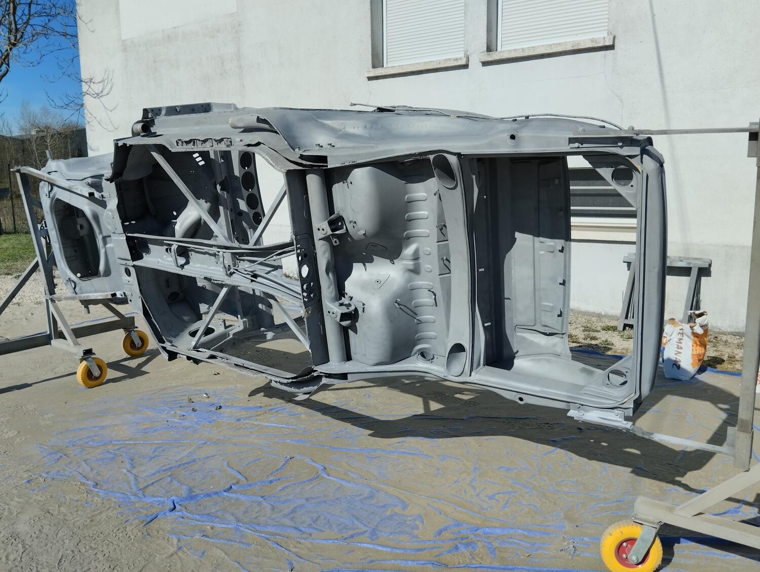

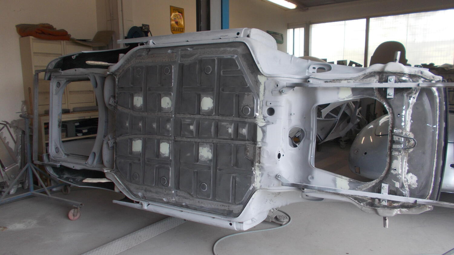

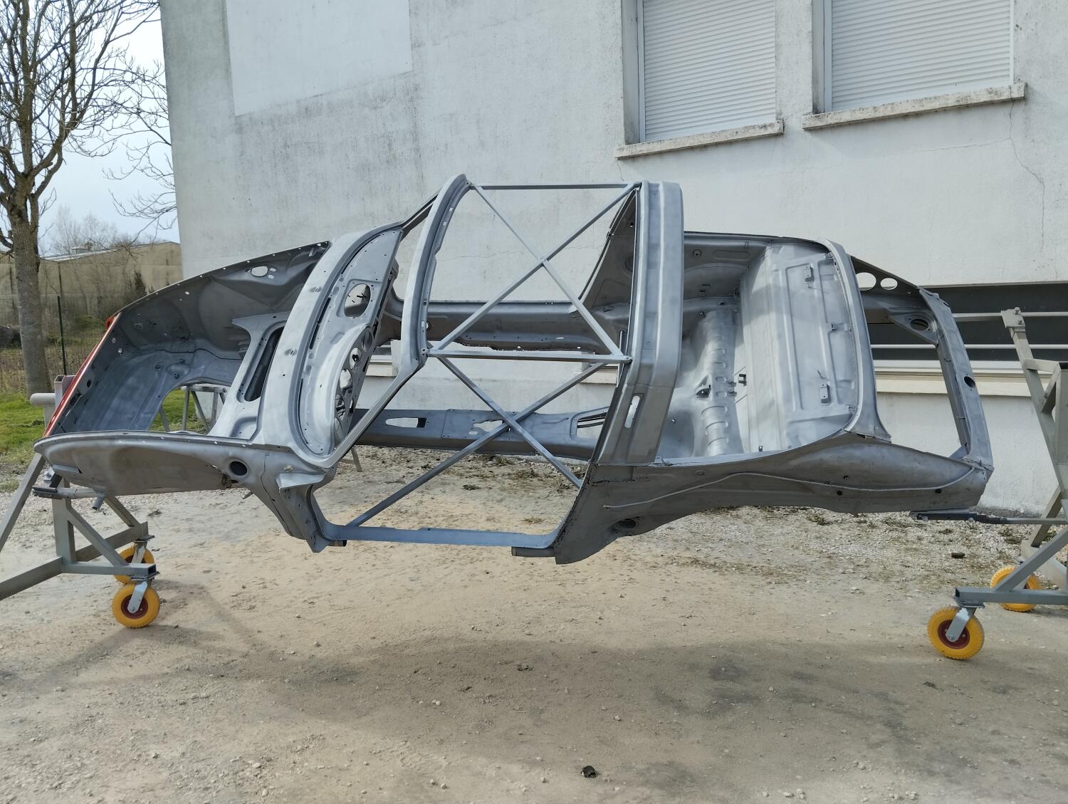

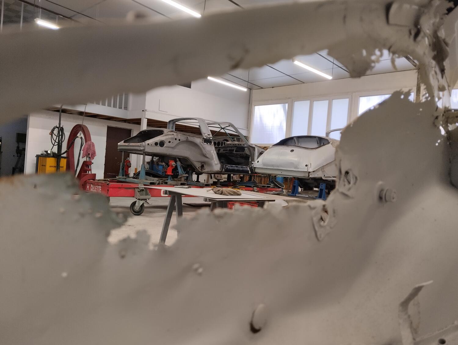

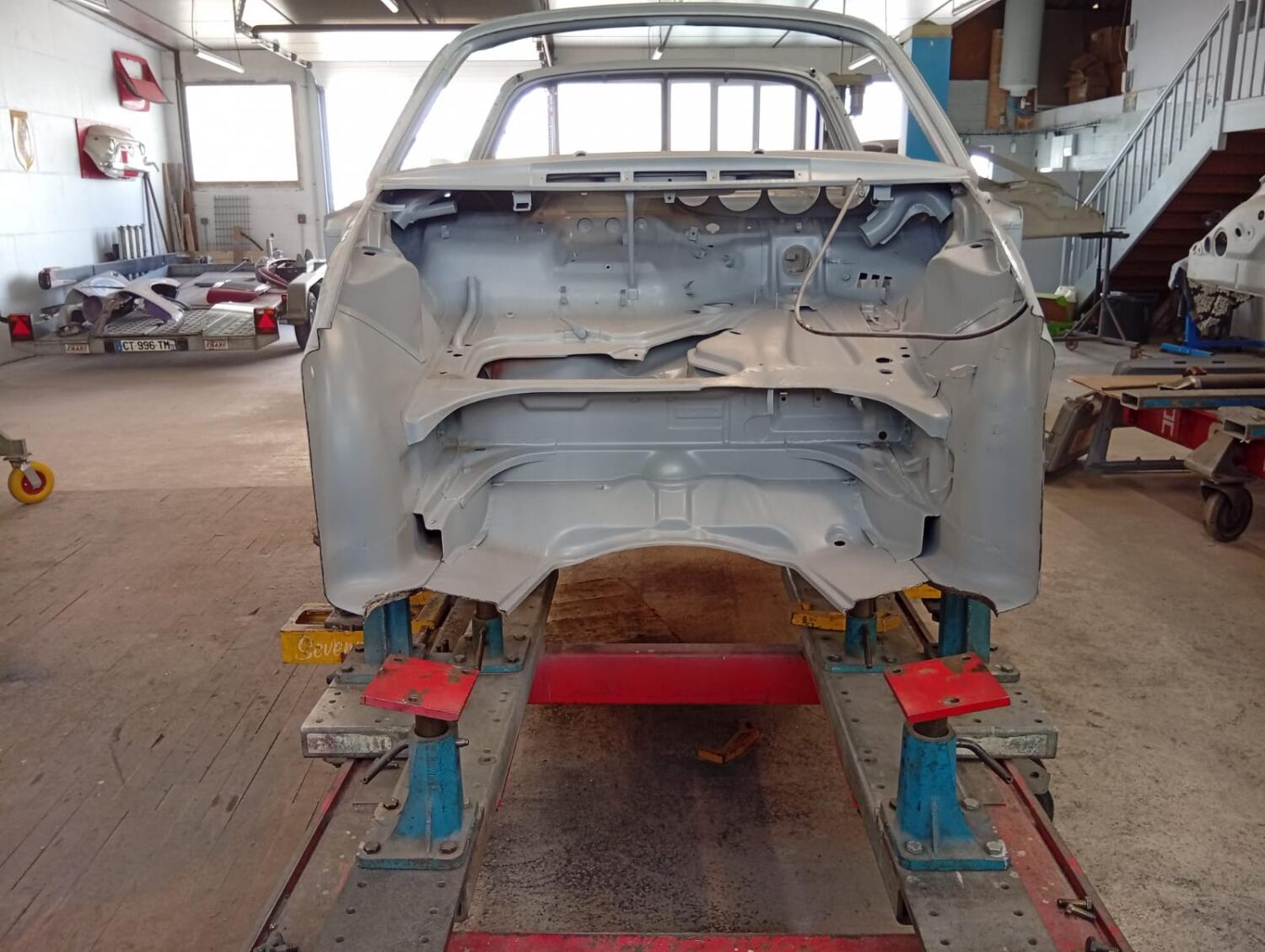

Puisqu'on est dans les Targa châssis court , en voici une autre... de 1968 mais pas de la bonne couleur :D et qui vient de faire ses premiers tours de roue après restauration de la carrosserie
Après découpes et aérogommage , on peut repartir sur des bases saines pour la reconstruction :thumbup:

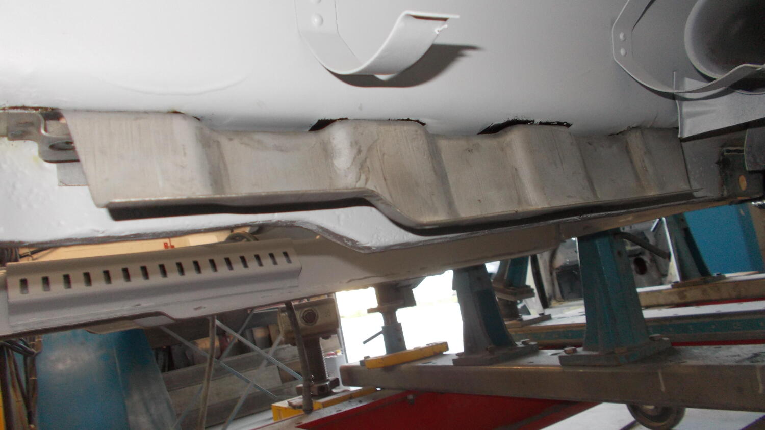

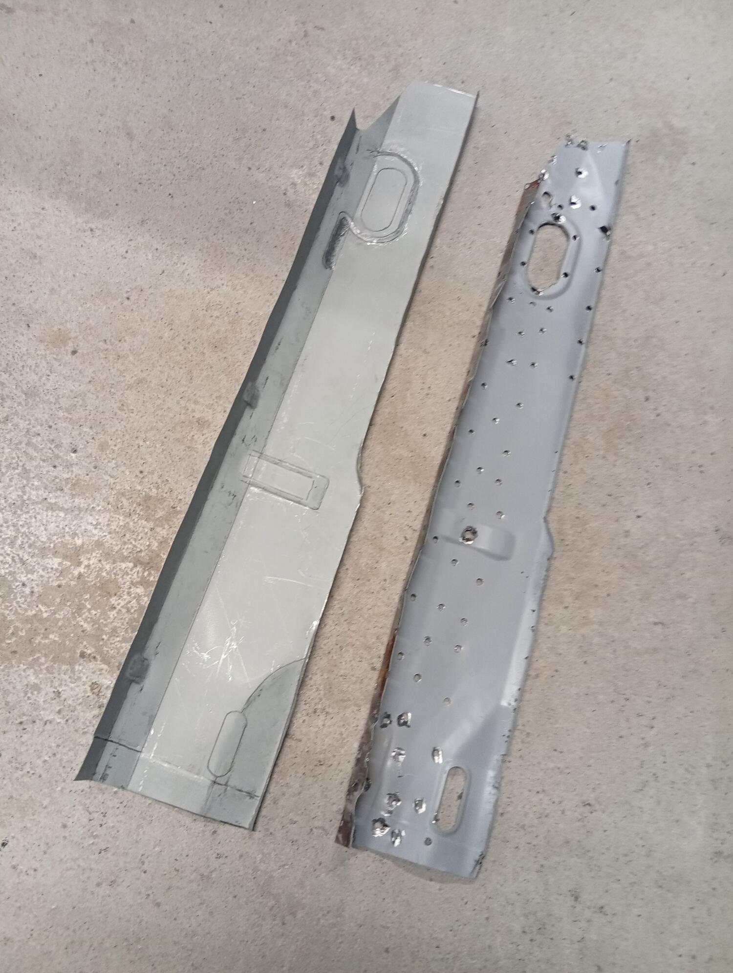

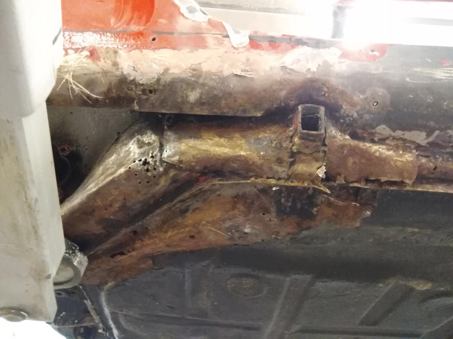

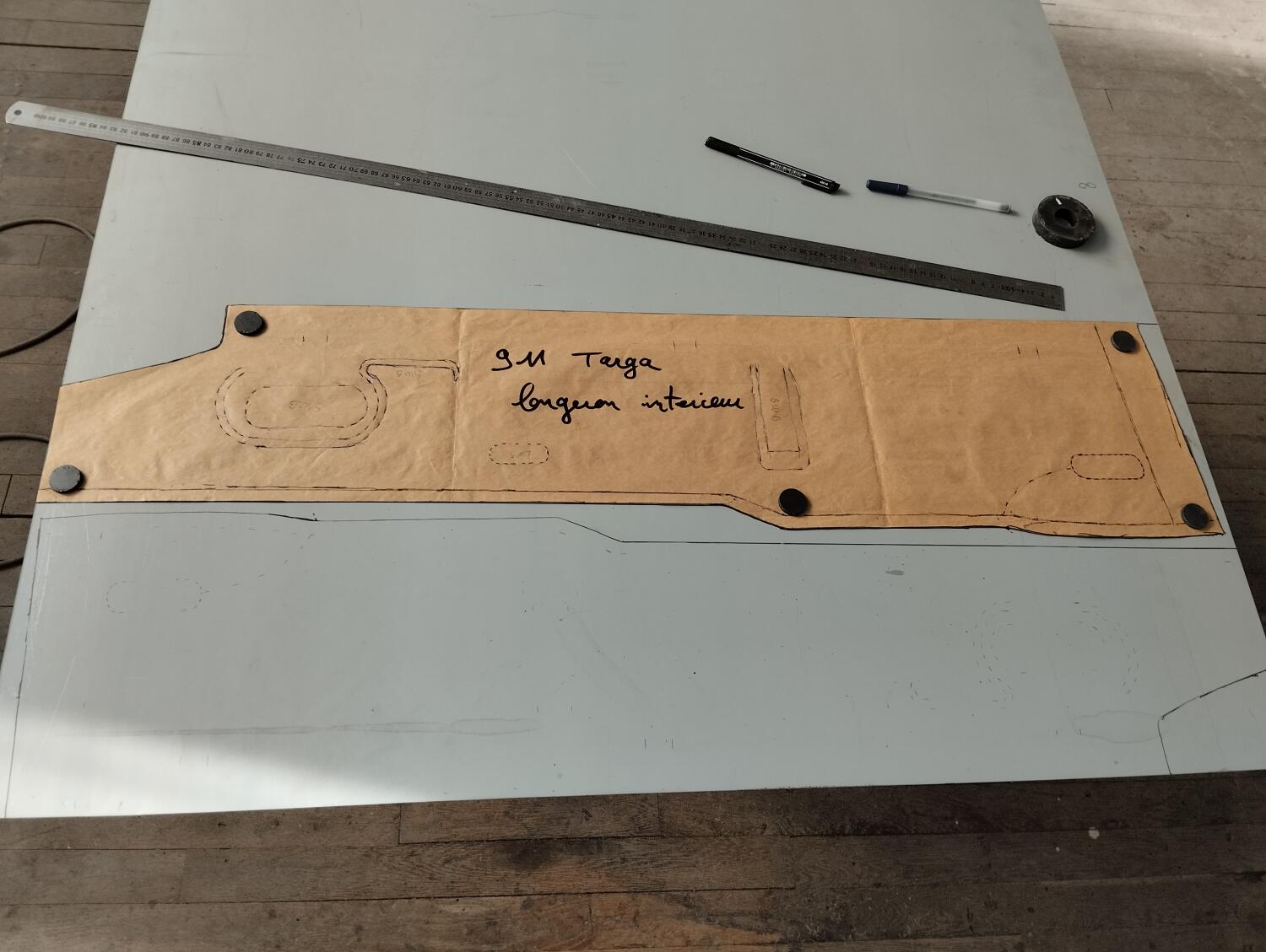

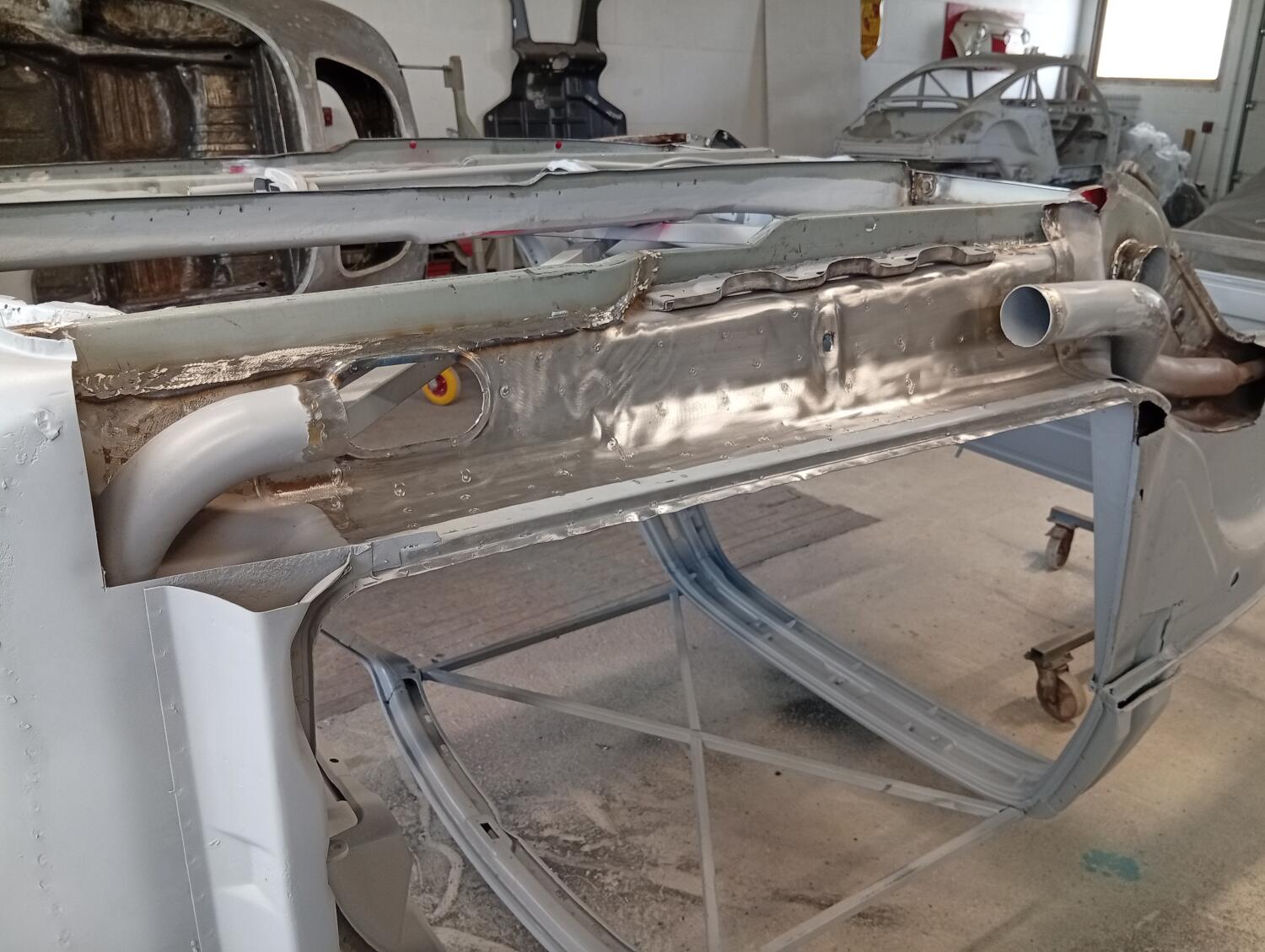

Sur les Targa il y à une doublure intérieure sur toute la longueur du longeron latéral , logique , il faut que ce soit renforcé pour ne pas que la caisse se plie en deux
Sur la 68 d'Eric le bas de ce renfort est comment dire ...inexistant :D
donc il faut refaire car bien sûr çà n'existe par en pièce de refabrication
Pour assurer la longévité je refait les pièces en tôle electrozinguée
à droite , ce qu'il reste de l'ancien , à gauche le morceau neuf , quelques subtilités entre le modèle châssis court et le modèle châssis long mais la forme générale reste la même
Après dépose , les parties basses du longeron intérieur sont hs
remplacement partiel des parties basses du longeron et décapage avant la mise en place de la doublure
doublure refabriquée et mise en place
Reste à souder le tube de chauffage , c'est une brasure laiton au chalumeau comme d'origine
Une fois que tout et refait à neuf , c'est apprêté et peint avant de refermer , les deux côtés sont faits évidemment :D
Une différence aussi entre Targa et coupé , les renforts sous les rails de sièges au niveau de longerons latéraux
Sur la Targa c'est comme çà , du fait de la doublure de renfort , c'est un simple maintien des pattes filetées emprisonnées dans des cages , je ne me suis pas amusé à reproduire exactement les formes d'origine vu ou c'est placé
Sur un coupé , il n'y à pas de doublure de longeron , donc le support est différent pour renforcer la fixation latérale des rails de sièges , c'est fait comme çà :
