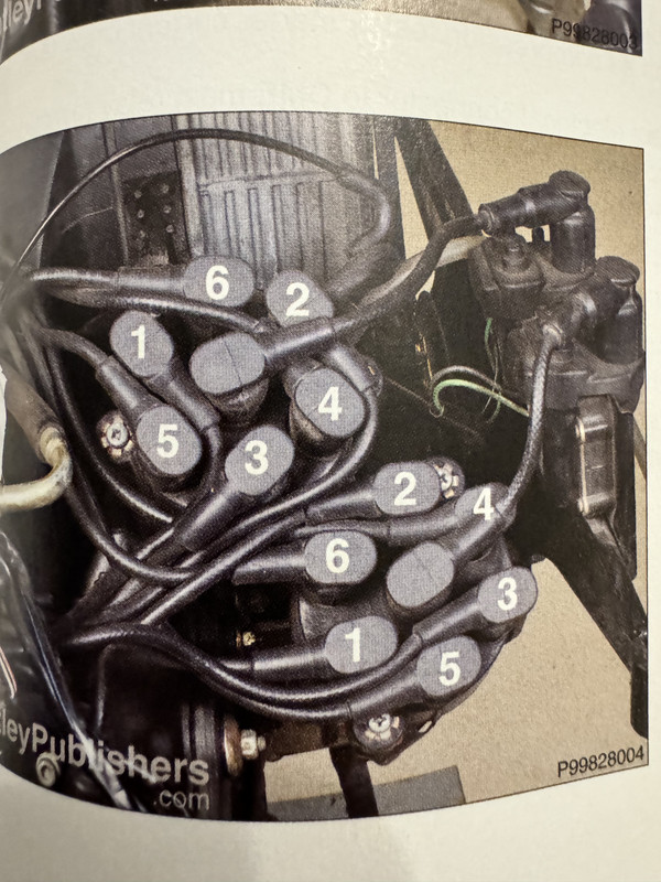

Bonjour à tous, si vous avez le temps où vous vous souvenez de la chose ça m'arrangerait lol, un double allumeur, 2 bougies par cylindre ... L'allumeur principal ( le plus haut) alimente toutes les bougies du bas moteur, aussi bien à droite qu'à gauche, celui plus bas alimente tout le haut...
Voivi le schéma des DA

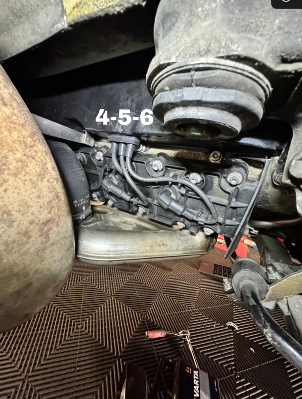

Ce qui me paraît bizarre sur ma 993, c'est pas le côté droit le voici :
On voit bien qu'au niveau du passe fils la disposition est cohérente avec les fils 4-5-6 qui alimentent les bougies basses des cylindres 4-5-6, l'organisation des fils est satisfaisante rien ne se croise

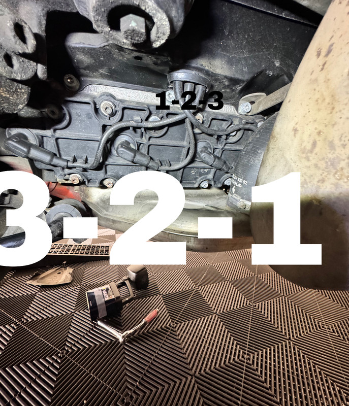

Mais le côté gauche
Bizarre, pourquoi ça se croise au niveau du passe fils ? Je ne comprends pas... J'ai bien regardé le parcours du câble 1 et effectivement je je retrouve correctement à l'endroit prévu sur le DA supérieur...
Une idée ? Pouvez vous vérifier sur la vôtre ou évoquer le souvenir ?
Messages : 3353
Je ne me souviens plus de mon moteur, je suis allé regardé mais j'avais oublier qu'il y a un cache sous moteur :D
Si tu tournes le passe fil, il n'y aura plus de croisement ;)
Messages : 3353
J'ai trouvé ça sur le net, ça se croise pas ;)
Messages : 46
Enregistré le : 17 déc. 2021, 21:31
Merci Fazer, tu confirmes bien ma pensée, un très bon weekend à toi :thumbup:
