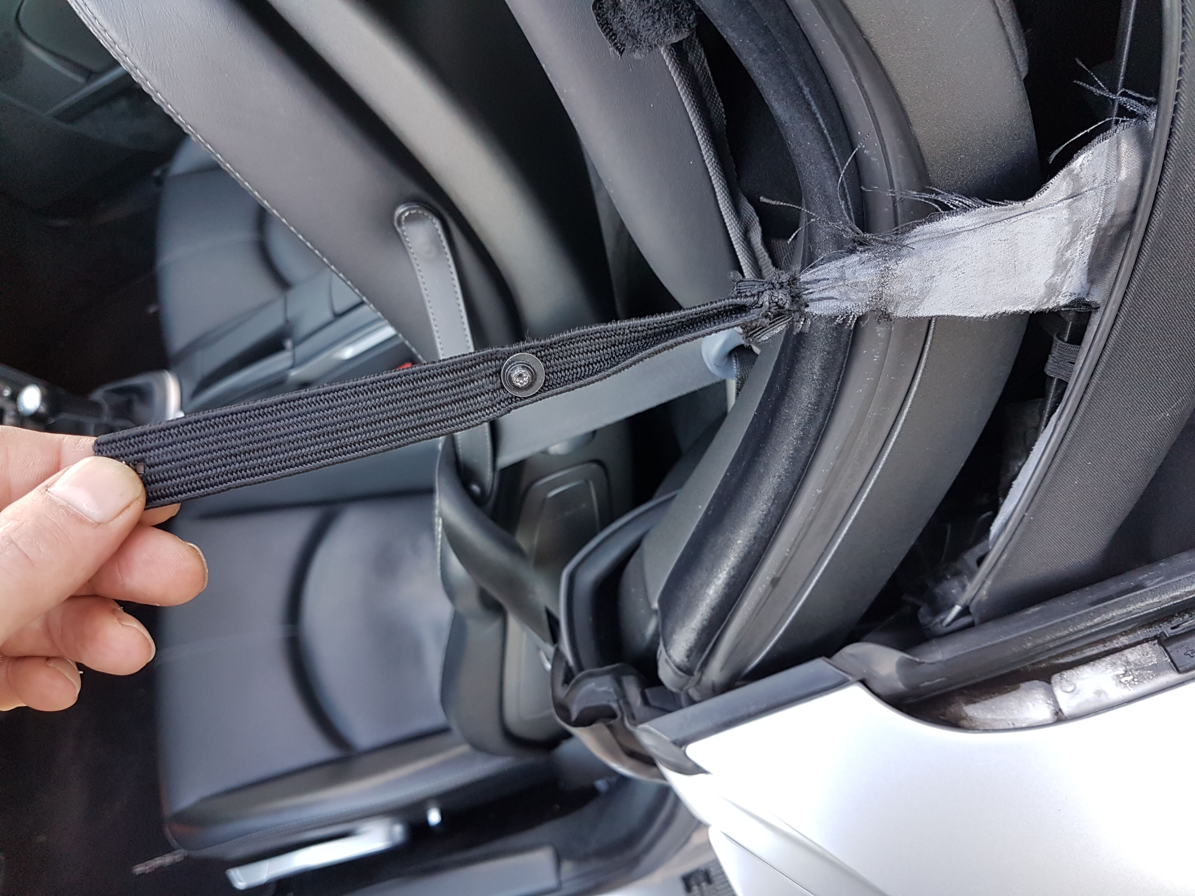

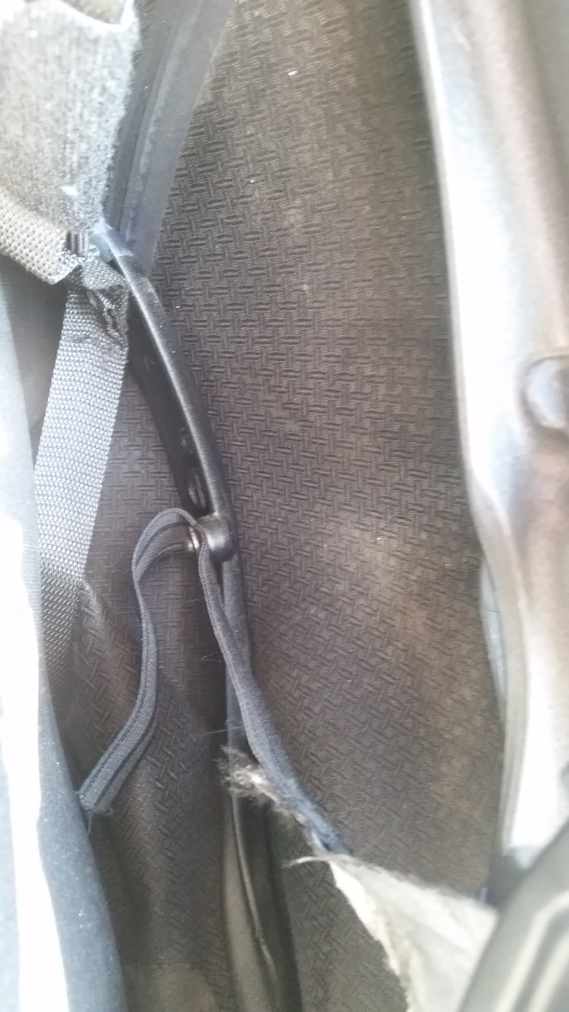

5€ en mercerie
Élastique avec petits trous
Porsche utilise les meme
Il y a un post sur le forum pour les changer.
