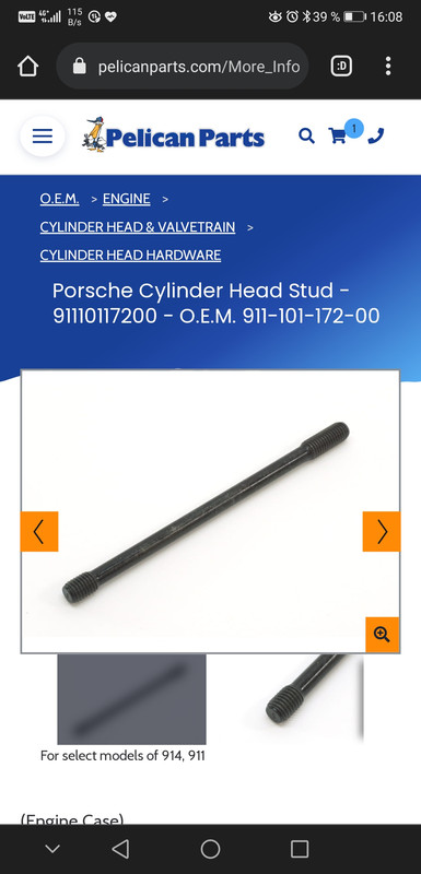

Messages : 4850
La Réf est remplacée par 901 101 172 00
https://www.pelicanparts.com/More_Info/ ... 72-00-M260

Pierre, comme dit au téléphone ce matin, la référence que tu indiques dans le titre de ce topic est :
901 101 174 00
Sur le PET planche 101-05, c’est le repère 14 qui est indiqué dans la nomenclature 901 101 174 00 au nombre de 2
Attention donc, il ne s’agit pas des goujons repère 3 qui eux, sont au nombre de 24 (référence donnée par Olivier) ;)
Sur le site de Porsche Poitiers qui permet d’avoir les références (surtout pour les nouvelles, celles qui ont pu changer) c’est idem :
Indisponible :(

Bon je vais mâcher le boulot pour aider le nécessiteux:
Tirant de carter ou goujon, bonnet blanc ou blanc bonnet!
Il faut commander la référence 930 101 174 04 avec laquelle il faut prévoir l'écrou borgne qui a le même filetage (930 101 172 01).
Et j'enfonce le clou: si tous les autres "goujons" (tirant de carter pour moi) ont été achetés avec l'ancienne définition (filetage M10x150) et bien c'est "ballot" car les "nouveaux" avec le pas fin sont plus costauds!
