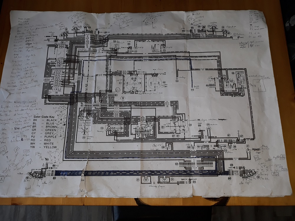

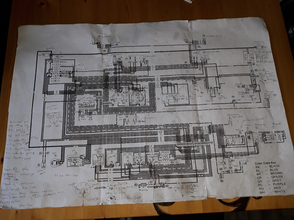

deux photos de mes "outils" de travail entre autres:
Ça fait brouillon comme ça mais il y a plein d'info dessus. Je vais remettre au propre sur un format A0 , j'ai récupéré un schéma en couleur qui est presque bon.
Il y a toujours des erreurs et qui n'en fait pas ;)

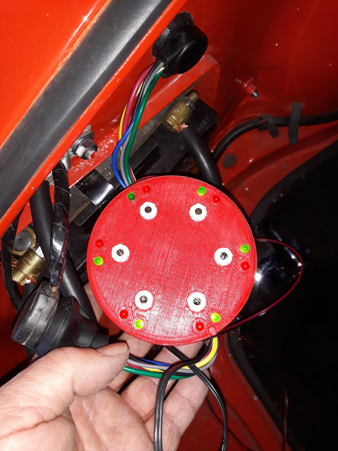

Pour faciliter la recherche de "pannes" et être sûr de mes câblages, j'ai confectionné ce bornier:
Il reprend les connecteurs mâle femelle disponible en pièce détaché. Je les ai câblé dans une boite imprimé en 3D. J'y ai mis des bornes pour le test et des leds pour le contrôle de la masse ou du plus de chaque fil.
Reste le travail du sellier qui prend un peu de retard (maladie).

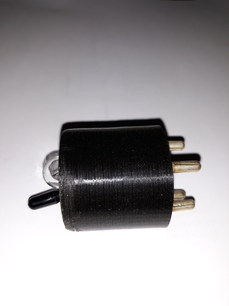

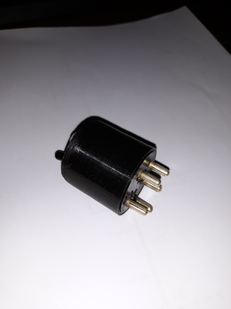

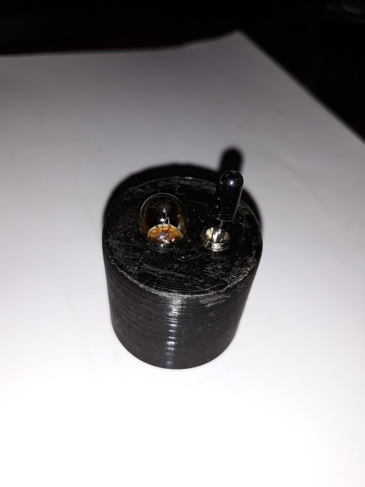

Pour verifier le bon pilotage et la commande des relais, j'ai réalisé ce relais visuel:
Une ampoule de 2w a la place de la bobine du relais et un inter a 3 positions a la place du contact. La troisieme position etant celle où rien n'est relié.
voila pour ma part, je reste a l'afut de probleme que je pourrai resoudre avec ma faible connaissance des 911 type 901
