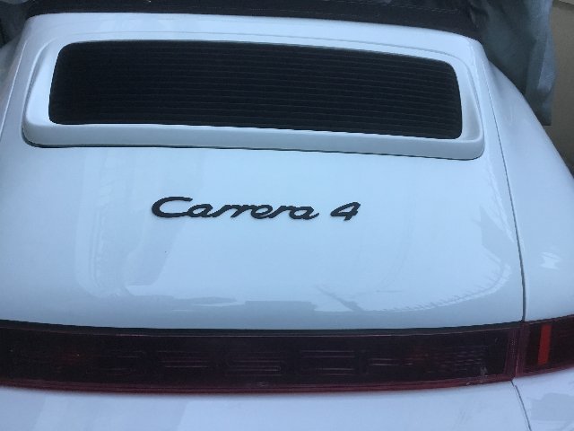

Pendant le confinement, j'en ai profité pour travailler sur l'aileron (changement du soufflet qui était légèrement déchiré, du roulement du moteur qui faisait du bruit et rajeunissement de la grille au Polytrol) et le polish des feux arrière.
Du coup j'ai deux questions :
- l'aileron est mal centré et légèrement décalé vers la droite. Je ne sais pas si c'était déjà le cas avant et je ne vois pas ce qui a pu générer ce décalage : comment fait-on pour régler le décalage de l'aileron ?

Il est mal centrė par rapport à quoi?
Les ailes ou la lunette ?
Une photo vaut bien des discours et moi sans photo je peux pas dire quoi que ce soit
Messages : 46
Enregistré le : 09 mars 2018, 22:56
En fait, il est légèrement plus haut à gauche qu’à droite :
Et légèrement décalé vers la droite :

Messages : 572
Enregistré le : 26 nov. 2010, 14:29
Les rondelles que tu a changer c’est pour le réglage latéral !!
Ton problème est dans le réglage de la hauteur de l’aileron côté droit ..
Tu doit avoir une cale ou une butée qui est manquante quand l’aileron vient
En buté Dessus !!
Demande à quelqu’un qu’il face fonctionner l’aileron de l’habitacle et tu regarde sont fonctionnement !!!! ;)
