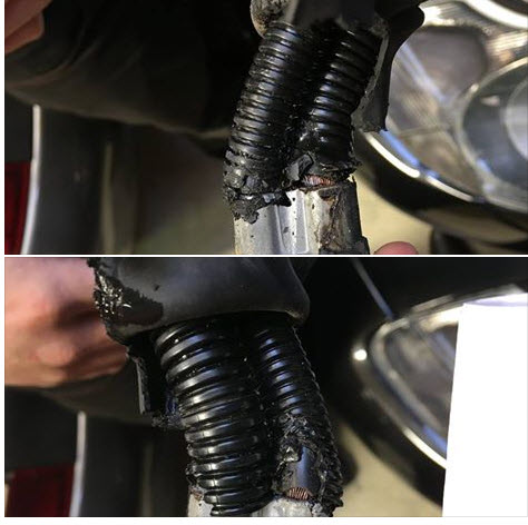

Un cable en mauvais état, ca ressemble à ca :
J'ai fait changer le mien sur ma 997 4S après moults problèmes de demarrage, 1 changement de batterie et d'alternateur (pour rien …)
Ca change la vie
Le cable vaut +/- 150€, et mon indépendant m'avait facturé 1h de main d'oeuvre si mes souvenirs sont bons …
