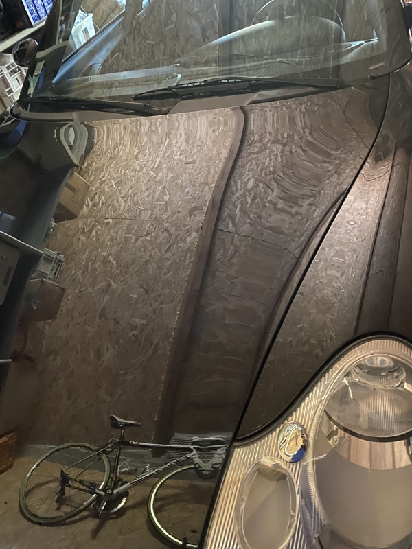

Après une expérience malheureuse dans un garage , j' ai fait refaire la rénovation de mes phares et retirer quelques bosses sur l' aile arrière droite . Les phares ont été vernis , après ponçage, et le travail est bluffant ( 70 E chaque phare ) . Pour les bosses ( 150 E ) , là aussi très bon travail . Je recommande donc le garage les chasseurs de bosse à Monthléry ( 91 ) / au travail fait sur la 996 4S . Ils font aussi du polissage / traitement protech mais là je n' ai pas essayé . Pour le polissage , il serait OK pour négocier un prix ( autour de 400 E ) si nous y allons à plusieurs .
Avez vous d' autres expériences et testés le polissage ou le traitement ?

bonjour. C'est surtout dans la chronologie du traitement que c'est important. Ils se traitent comme une surface peinte, ponçage, son l'état de 800 à 4000 puis polissage avec un abrasif et des pads adéquats. La détérioration étant sur le polycarbonate générée par les voiles routiers. Moi je suis amateur et maniaque, c'est relativement simple en prenant son temps, mère de tt choses.
Pour les miens, 1200, 2000, 3000 et 4000 à l'eau bien entendu, puis deux passes de Menzerna super finish, puis céramique et voilà...like new

Les phares ont été polies puis vernis .
