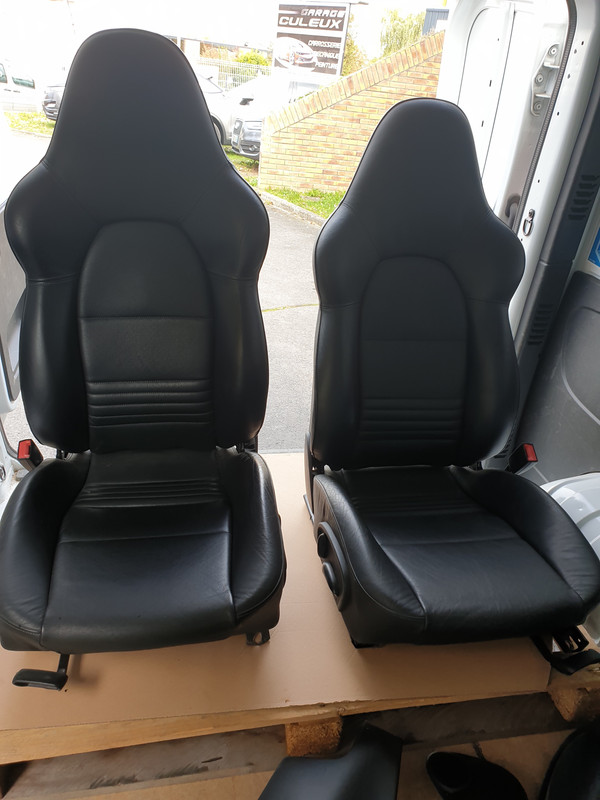

J’ai l’opportunité d’avoir des sièges sport pour mon auto, je vous met les infos et poserai ma question ensuite.
Ils proviennent d’une 3,4 et moi j’ai une 3,6 je sais pas si c’est important
Seul le dossier est électrique, moi tout électrique.
Ma question : est il possible de mettre les dossiers des sièges sport en lieu et plac des miens pour garder le tout électrique ?
Merci pour vos avis éclairés.

Les mettre physiquement avec leurs glissières dédiées Oui
Maintenant, faut voir si la prise sous le siège a le même brochage pour alimenter le moteur du dossier uniquement et peut être ausssi le chauffage des assises au cas ou ...
Sans démontage point de salut;)

Ce que j’ai fait c’est que j’ai gardé mes sièges d’origine sur lesquelles j’ai mis les garnitures mousses, les coques que j’ai fait peindre couleur carrosserie et les pièces de cuirs des sièges sports. Comme ça tout se qui était connectique était d’origine.

J’ai effectivement fait reprendre les teintes par un sellier avec remplacement d’une pièces troué.
Il m’a refait les deux sièges. Il y a un différence avec le reste de l’auto mais vraiment très très mineure et le sellier m’a affirmé que ça se verrait de moins en moins avec la patine.

Merci pour ton retour, plutôt intéressant la modification que tu a faites !
Effectivement j'ai aussi tout électrique + chauffant + à mémoire (4s)
Ceux que je viens d'acheter semi electrique et non chauffant :(
Donc on va voir si j'arrive à faire une modif plus ou moins similaire avec le siège chauffant et la mémoire....
Messages : 23598
Ils ont l'air plutôt bien conservés :thumbup:
Messages : 544
Enregistré le : 25 juin 2017, 12:57
Effectivement :D le véhicule d'où ils proviennent avait 65 000 km…..autant dire presque neuf :cool:
