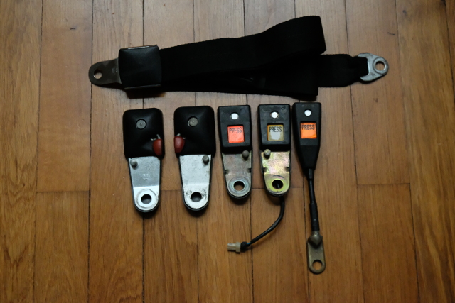

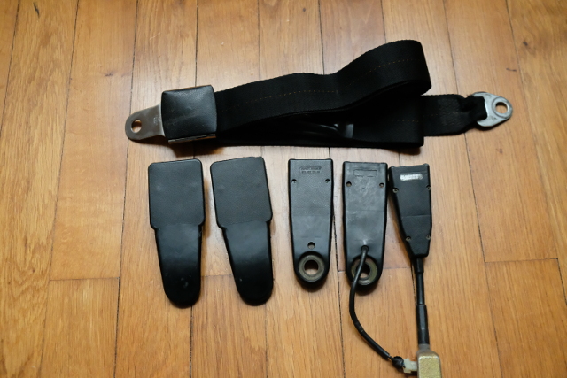

Modèles REPA
dans l'ordre de gauche à droite 1971, 1972/73, 1972/73 US, 1978+
Pour le modèle 71, c'est une version dédiée au montage de sièges Recaro sport. Pour les sièges standards, il existe une version courte. Avec cette version, 2 possibilités de ceintures fixe et enrouleurs fin 71 ( mécanisme enrouleur différent)
Pour les autres montage avec enrouleurs
Pour toutes les versions : enrouleurs et émetteur à trou central uniquement.

Merci c'est très clair ! Du coup effectivement je ne peux pas mettre autre chose !
