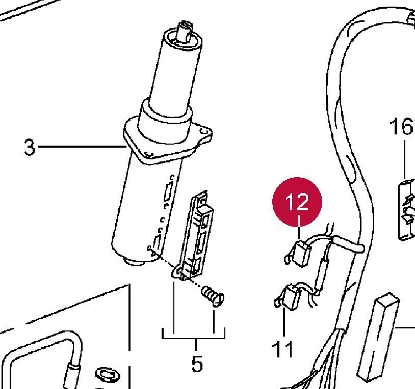

Comme vous le savez, la "maladie" des 996 turbo est l'aileron un peu capricieux. Et comme il est difficile voir impossible de vendre une 996 turbo dans cet état ICI sans remarque, j'aimerais le résoudre.
L'aileron ce lève bien à 120km/h mais ne ce rebaisse pas toujours tout seul. Je suis obliger de couper le contact et d'appuyer sur le bouton dans l'habitacle pour le rebaisser manuellement.
J'ai enlevé le petit capuchon noir des vérin et je ne sais pas si c'est normal mais j'ai comme un peu d'huile autour de l'écrou (au niveau du clips).
Auriez vous des pistes à me proposer ? j'ai bien sur chercher un minimum mais je n'ai aucune piste.
Merci :thumbup:

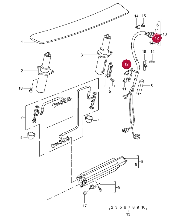

Messages : 26175
Ok les loulous.
Il y de très grandes chances que ce soit le capteur qui soit mort (panne fréquente).
Pièce n°5 sur le schéma - se trouve sur le vérin droit
Part: 99651291800 - prix: 19.89ttc...info à vérifier avec le CP, c'est pas assez cher ;)

Par contre la pièce numéro 5 avec la référence donnée est un support de capteur et non un capteur . http://www.rosepassion.com/fr/cat/porsc ... ort/P60216

Messages : 1948
Enregistré le : 13 sept. 2005, 18:41
La 5 c'est pas la bonne pièce! c'est la 12 ou 11 sur le schéma (micro rupteur)
Attention le 11 semble ne plus être livrable (chez la Rose):(

Messages : 3670
Message original : Olivice
Il est recommandé sur le PET de remplacer la pièce N°5 "support de switch" avec les 2 microswitchs, à voir donc.. 19 euros
Ils ont deux références différentes.
n°12 : 99661317100 : 46 euros (cp)
http://www.rosepassion.com/fr/cat/piece/P167997
n°11 : 99661316700 : 44 euros (cp)
Plus livrable, faudra les appeler.. Ou passion auto.

C'est étonnant qu'un capteur de ce type lâche comme ça ! Bon on ils ont 13 ans mais c'est y défaut d'origine des 996 turbo. Peut être qu'en demonten le switch et en le décapant cela mourais résoudre le soucis AUSSI
Messages : 3670
Peut être l'humidité qui s'insinue dans le Switch et détériore les contacts.
C'est déjà le cas pour les Switchs des gâches de portières, problème connu également.

Et bien je pense que tu a vue juste !
À peine rentré de vacance je me met sur la Porsche je démonte le cache des switch et les test avec un multimètre directement puis en bout de faisceaux . Et le switch qui détecte la monté de l'aileron ne fonctionne pas. Je nettoie le minuscule contact couleur OR je remonte le tout, je test via l'interupteur dans l'habitacle et miracle plus d'erreur ! Je n'ai pas encore essayer sur route mais ça sent bon en tout cas :)
Messages : 3670
Je pense que si t'appelles Fabien, il va te trouver ça. Les ailerons mobiles de 911 n'ont jamais aimé l'eau. Un peu comme moi, exception faite.. L'eau du Ricard. :D
[Édite le 3-5-2013 par Iceman 29]

Messages : 3670
Sur les micro switchs, tu as une petite capsule en silicone à l'endroit ou le petit poussoir rentre dans le switch.
Souvent cette pièce en silicone de couleur, rouge sur cette photo, prévue pour étancher le système, se dégrade dans le temps et se fendille, laissant passer l'eau/humidité. ;)
