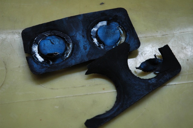

tu as remis les anti bruits la dernière fois? je pense que tu as du faire des bords droits suite à ta sortie circuit, donc
si tes antibruits sont bien là, il faut enlever les plaquettes et faire un léger chanfrein.
:thumbup: +1
pour les antibruits vérifie en enlevant les plaquettes que ce sont bien les AB d'origine ( pastille rondes avec un truc élastique métalique à "clipser"
moi j'avais des truc bleu rectangulaire ( je parles pas des plaquettes ... mais bien des antibruits ) complètement écrasés et ca couinait systématiquement..
vachement créatif comme entretient :mad: :mad: :mad: :mad:
j'ai démonté et mis des antibruits neufs ..
--> plus un bruit :D
