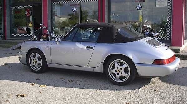

j'ai un souci de capote. Au dessus de la vitre conducteur, entre la moitié de la vitre jusqu'à l'arceau, la capote ne colle plus à l'armature au dessus de la gouttière, elle baille. On peut passer les doigts à l'intérieur. Une idée de la cause (et de la solution!)?

Voilà : (désolé pour la qualité, c'est pris au téléphone dans le garage)

C'est "marrant", ta capote ne ressemble pas à la
mienne... Pourtant identique entre 3,2 et 964...
Exemple:
[Édite le 5-8-2011 par Airald]
Mrs
Messages : 312
Enregistré le : 23 mars 2009, 21:17
si, c'est la même que ça.
