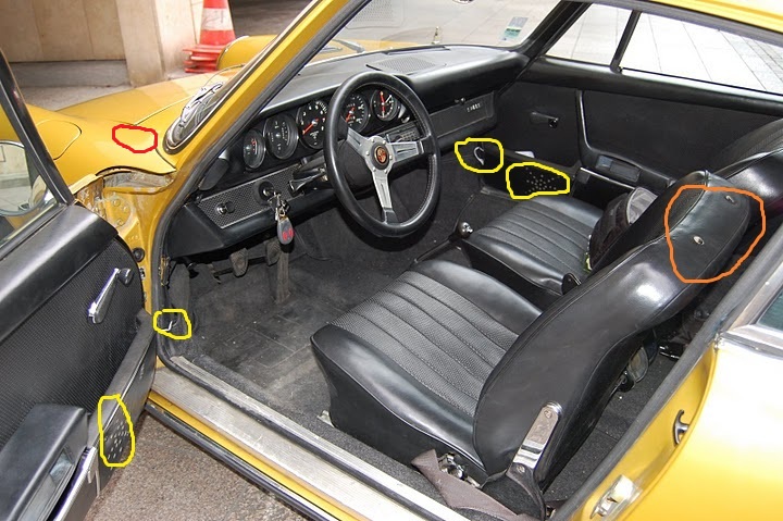

Voici un petit rapport de ce que j'ai vu :
- aspect très propre au premier abord
- couleur superbe malgrè différence de teinte entre 2 ailes avant + capot et reste de l'auto, mais çà on savait déjà.
- les 2 grilles chromées à l'avant son légérement piquées.
- plastique clignotant avant droit cassé.
INTERIEUR : très beau avec quelques petites choses notées mais pas repoussantes pour autant :

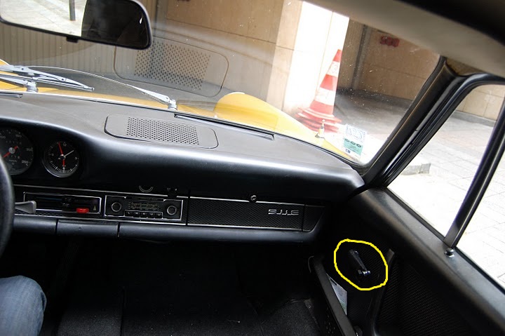

Manivelle défectueuse, du jeu dans la fixation, mais elle fonctionne encore. Côté conducteur elle fonctionne mais il faut aider la vitre pour quelle descende correctement.
Autoradio becker grand prix superbe
Rajout par qui ?? de 2 hauts parleurs dans les bacs de porte (mis en force il semblerait) avec le passage du fil du plus bel effet (en jaune sur la photo) :D
2 beau recaro montés par la suite mais dont il manque les repose tête (ils étaient bien présents à l'époque sur le post de vente de Damsroy !!??)
En rouge sur la photo : c'est reparti, 3 belles cloques que reviennent.
Le ciel de toit est très propre, pas de trace de fumée, juste une petite déchirure sur l'arrière de 3 cm à peine (:D oui bin là y'a pas de photos !!)

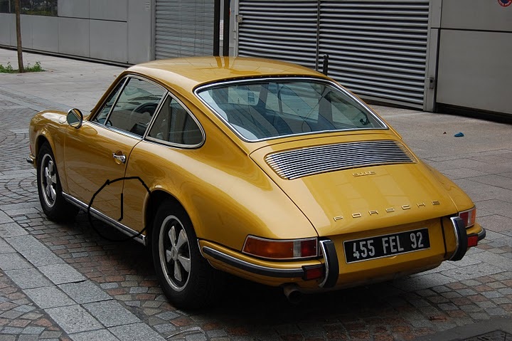

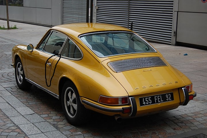

Passons aux choses sérieuses :
un petit enfoncement sur le capot (pas très méchant)
un défault d'alignement surtout côté conducteur, mais le côté passager n'est pas super non plus, trace résiduel comme souvent après démontage des ailes et reprise en carrosserie pas super bien faite
un enfoncement pas super joli

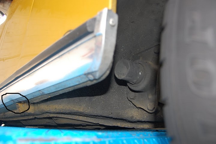

ET MAINTENANT CE QUI M'A FAIT PEUR :o :D
Des 2 côtés, à l'intérieur, une boursouflure (sous la peinture d'origine) très prononcée de la taille d'un bon steak (pas haché !:D)
SINON? ELLE MARCHE BIEN :D :D :D

non mais regarde mon deuxième message
"cancer" sur les montants arrières des "entrées de portes"
ouais ... pas la joie finalement ... à croire que la restau précédente n'a pas été suffisamment "approfondie" :(
Messages : 506
Enregistré le : 05 févr. 2008, 20:54
les ailes sont ok mis à part les 3 cloques qui reviennent coté gauche (voir plus haut photo)
mais les montants intérieurs on t morflés grave :D.................ou alors y'avait un méchnt courant d'air dans le garage :D :D :D
