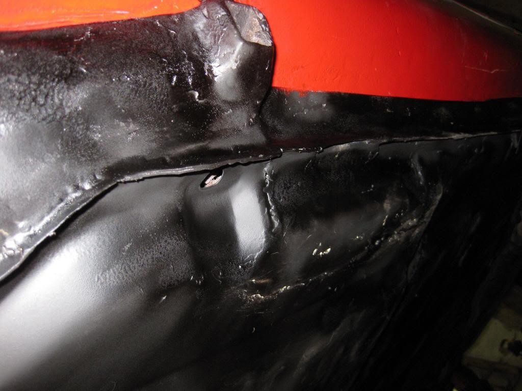

Messages : 12595

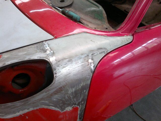

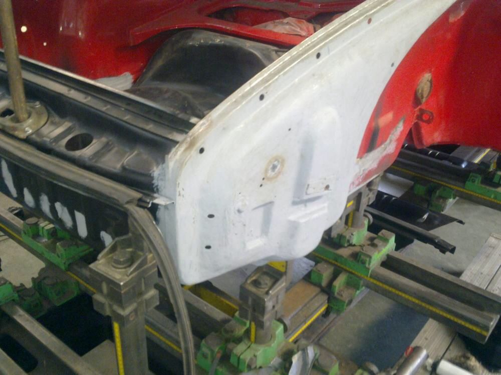

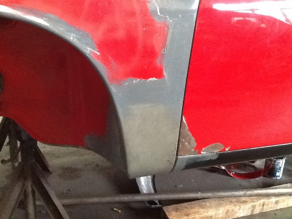

Pour comparaison avec les miennes, voici 2 tofs de celle de hier :
Messages : 12595
Ces dernières photos ne vous arrachent aucun commentaire. Vous avez les mêmes à la maison ou quoi ? :D :D
Membre cotisant n°772
Messages : 11698
OH que non !!!,je pense que dessous cela ne doit pas très jolie :D
Messages : 12595
Note: Je poste pas ces photos ni ne détaille cette visite pour offenser qui que se soit, le vendeur en premier lieu - dont l'anonymat est préservé - et sa voiture ensuite, que je ne montre pas extérieurement afin qu'on ne puisse pas la reconnaître. Le sujet est peut-être sensible pour d'autres, mais mon but n'est que de partager cette expérience de la quête, des visites et des pièges qui vont avec. Lorsque je m'étais lancé dans la recherche de ma première classic, j'étais à l’affût de ce genre de post. Et plus c'est illustré, mieux c'est...
Messages : 11698
De toute façon faut pas se leurrer une voiture de presque 50 ans les surprises sont obligatoire ;)

Messages : 12595

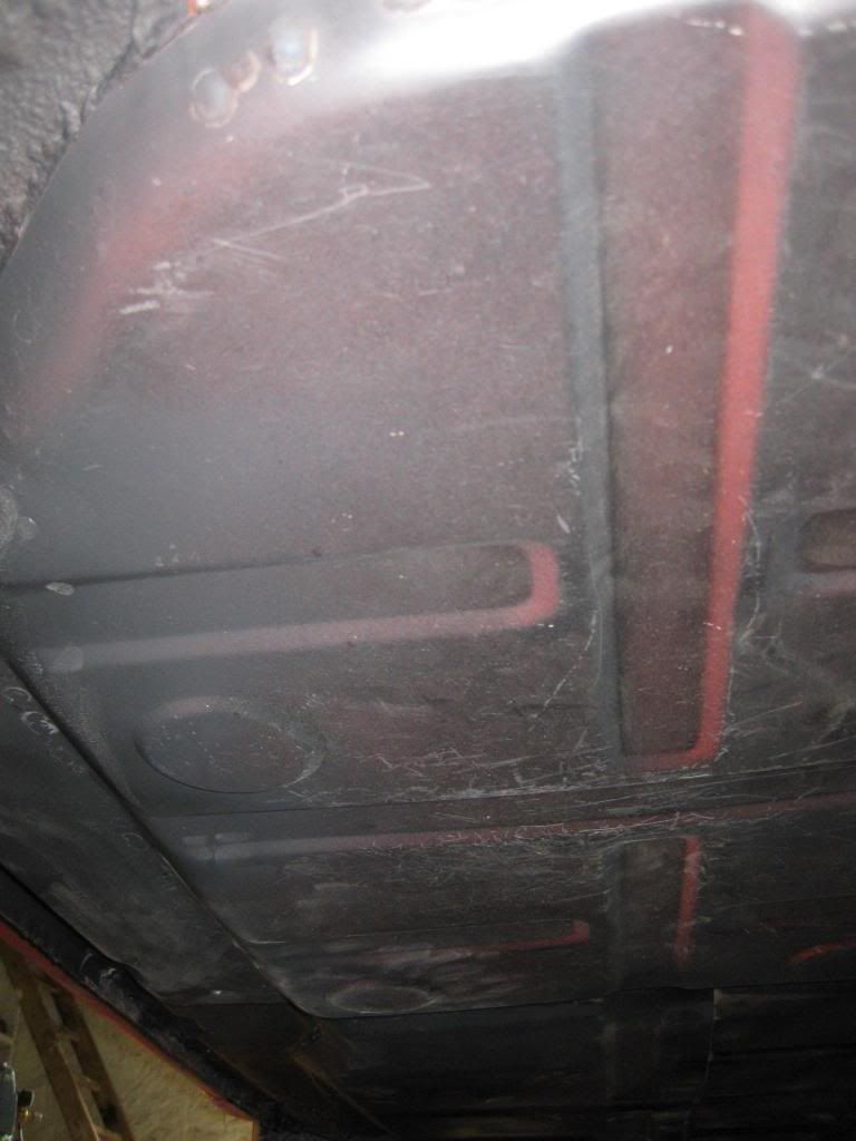

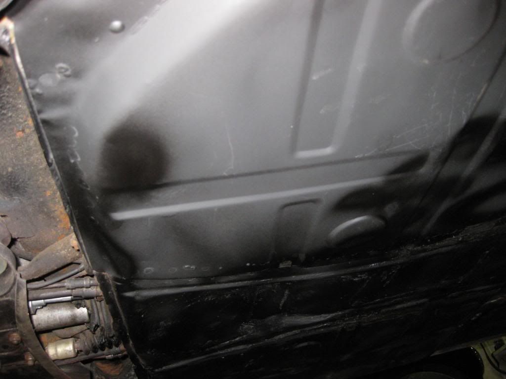

Voici des photos plus précises de celle de Lyon.
Planchers changés. Elle donne l'impression d'être bancale avec un support de cric visiblement neuf et l'autre, d'origine, tout molletonné dans son édredon, puis avec ses échangeurs/spaghettis différents d'un côté et de l'autre... Sinon, on voit pas mal de rouille apparente en dehors de ces planchers... Le moteur parait propre vu d'en dessous, la peinture non matching ne date pas d'hier (la première non matching, je veux dire, celle qu'on voit dans l'arche de la portière, pas celle des bas de caisse, toute fraiche). Vous voyez d'autres choses ?
Messages : 2529
Oublie... Ça pue la rafistole...
Next ! ;) ;)
Messages : 2204
Garde Vaillante :thumbup:
Pas mieux ca sent le plancher restauré à la va vite tu risques d'avoir d'autres surprises :(
à mon avis c'est une auto à restaurer
Membre cotisant n°796
Messages : 14713
je serais pas si categorique , meme si on sent pas la caisse super bichonnée.
Apres effectivement si les planchers etaient pourris ( et donc changés ) on a du mal à imaginer que le reste soit hyper sain.

Sans être un spécialiste, la lyonnaise me fait peur !!!...
Messages : 12595
Sur ma première classic, le plancher aussi avait été changé, puis reblaxoné. Le pb c'était plutôt autour du plancher... ;)

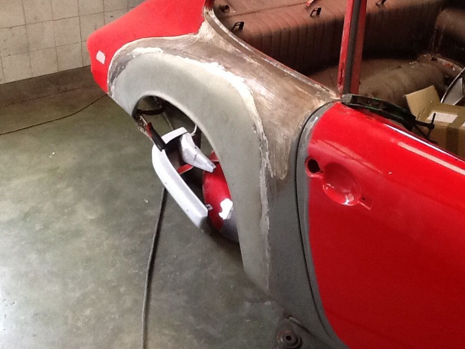

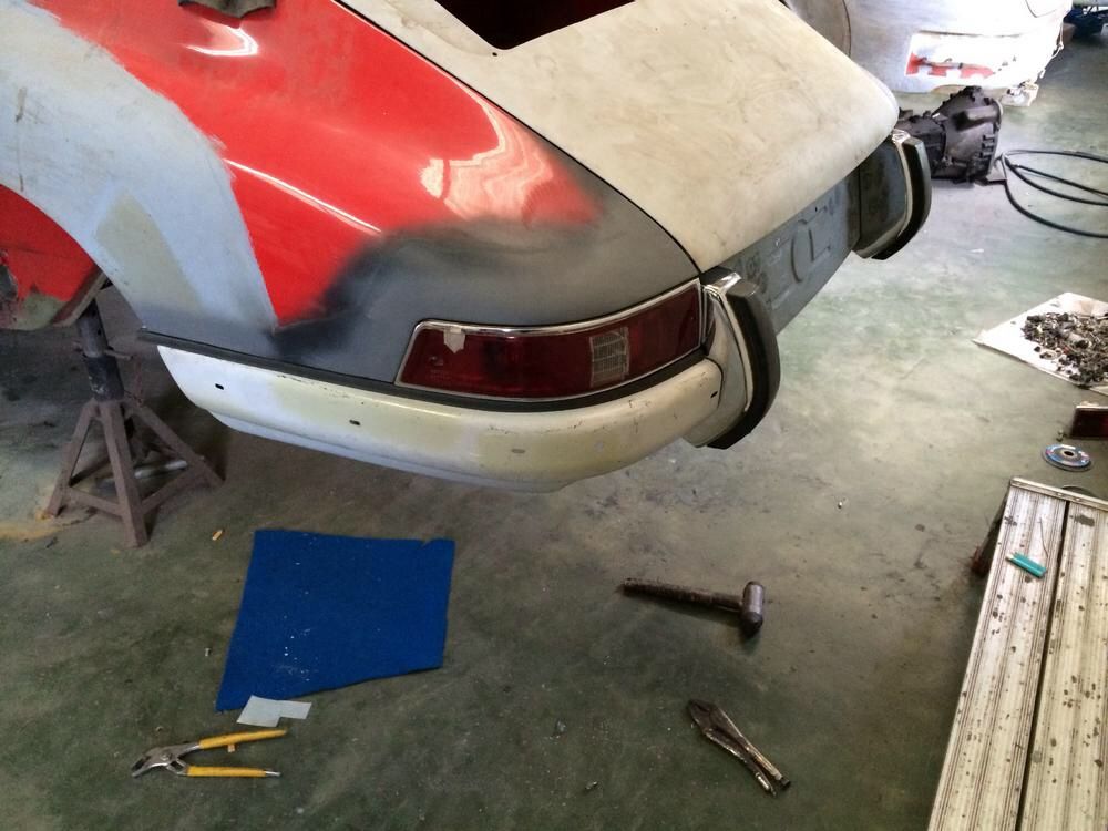

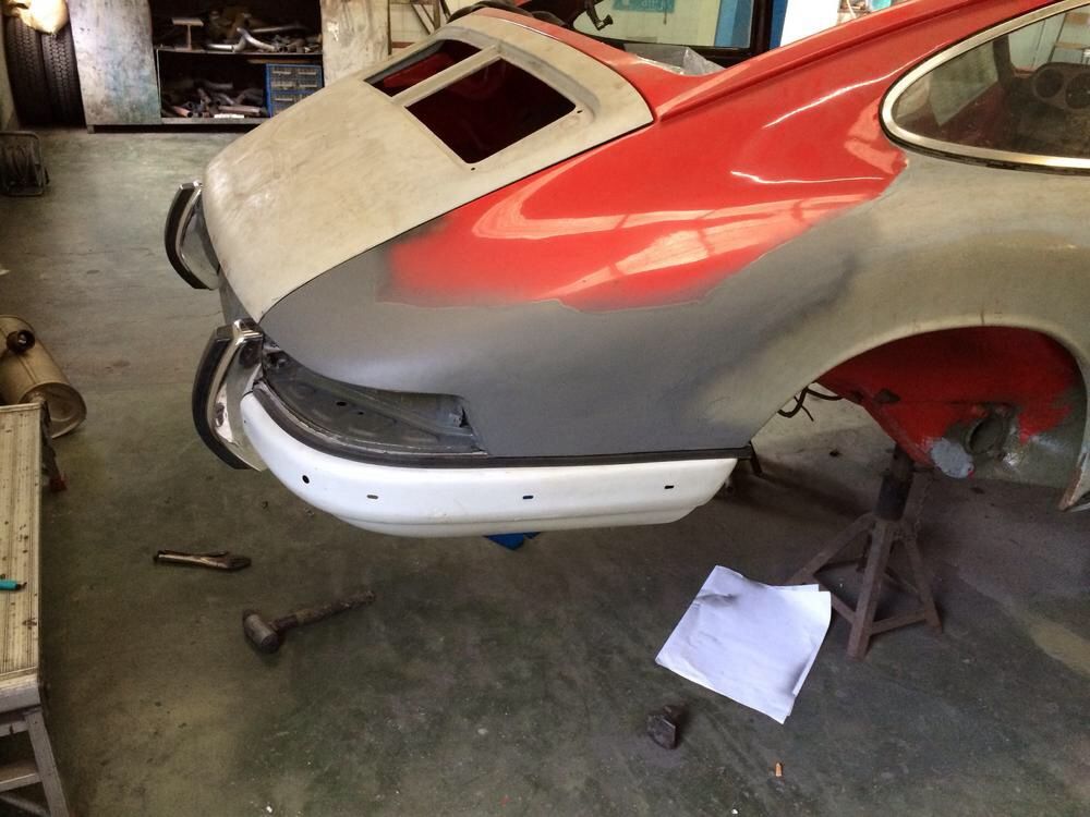

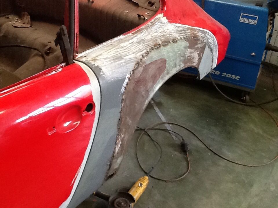

Sur celle-ci, le travail de soudure est resté apparent. Du coup, on voit le rapiècement. Dans l'absolu, on va quand même pas reprocher à une auto d'avoir un plancher neuf. Pareil pour le support de cric. Vaut mieux comme ça qu'originel et tout pourri. Comprends pas qu'ils n'aient pas aussi changé l'autre...
Alors oui, on se dit volontiers que si ces pièces ont été changées c'est que ailleurs ça doit pas être loin de la punition non plus. Et quand on regarde les tofs dans les coins, on constate suffisamment de rouille pour être dubitatif. Et puis c'est vrai que la vue d'ensemble donne l'impression d'un truc rafistolé uniquement pour être vendable.
En même temps, une SWB matching à 35/37k, avec le moteur refait et les dessous remplacés, c'est pas si courant. Pis si c'est pour lui foutre dedans en rallye, ya peut être pas besoin qu'elle soit trop classe. Le tout, c'est qu'elle soit solide et bien en ligne avec un bon bourin.
Voila ce que ça m'inspire. Pas emballé. Je reste sur ma première impression, c'est bancal. En plus elle est pas matching color... ;)

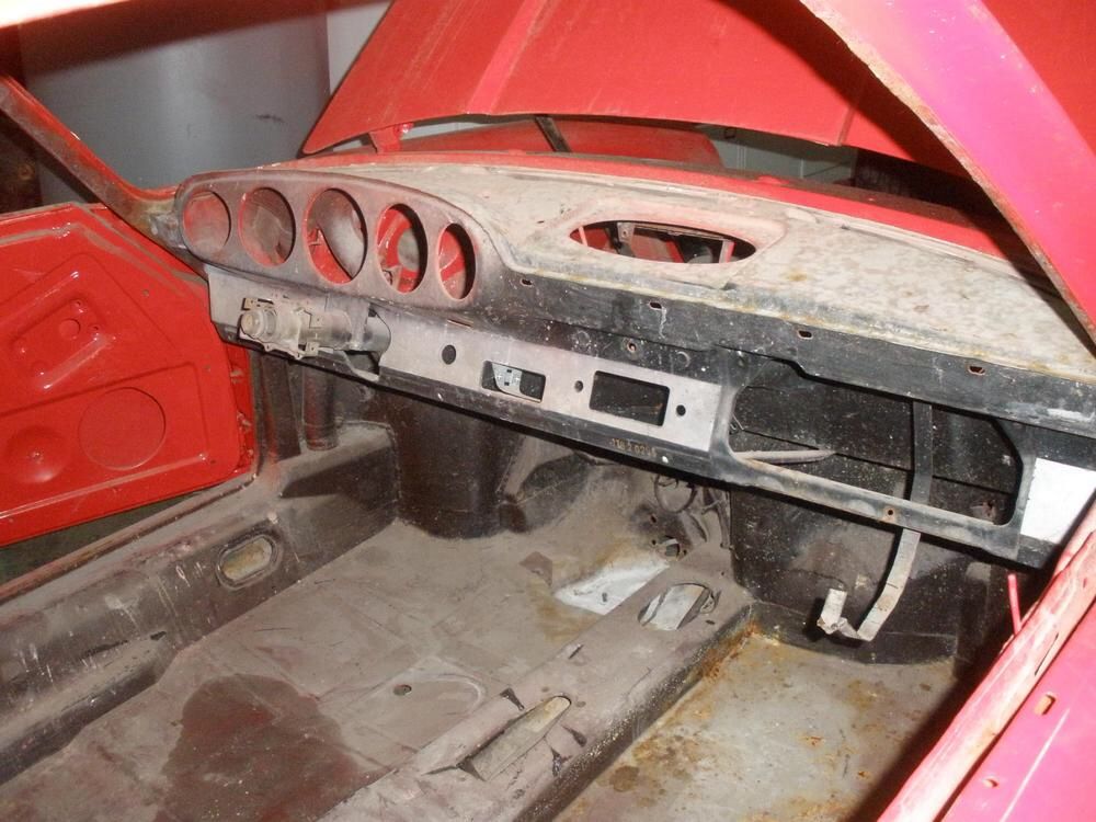

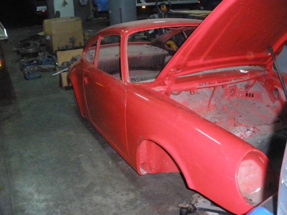

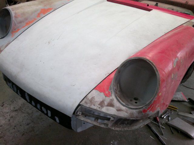

Je suis en discussion pour ceci. Le projet est visible sur early911s. Vraie T SWB pas Karmann, moteur 2.0 130ch 1967, presque complète avec upgrade moteur et amortos en cours (voir descriptif en anglais ci-joint). Quel offre devrais-je faire ?
À l'achat par le présent proprio :
VIN 11820296
Engine number: 2080297
901/03 10537
Transmission: 228027
Red polo d'origine
Image[/URL]

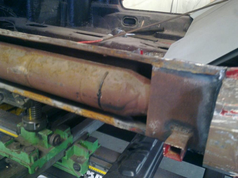

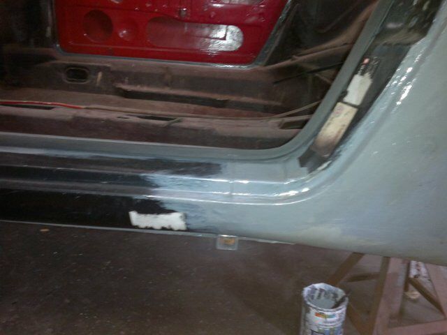

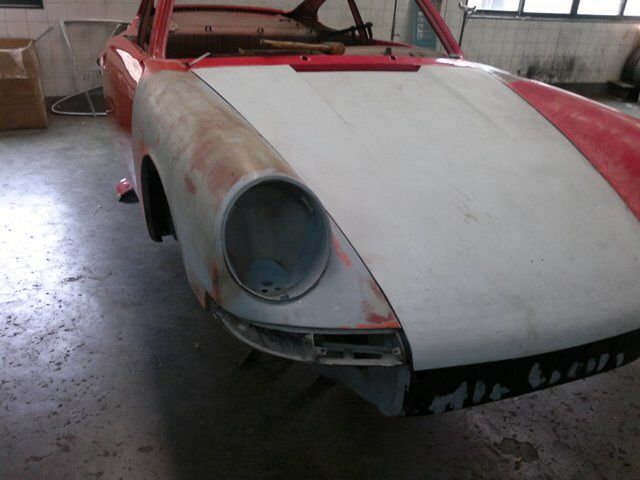

L'état de la restau en cours :
Image[/URL]
Image[/URL]
Image[/URL]
Image[/URL
Image[/URL
Image[/URL]
Image[/URL]
Image[/URL]
Image[/URL
Image[/URL
Image[/URL
Image[/URL
Image[/URL]
Présentation du vendeur potentiel :
"Before we start talking about Porsche, mind me to share with you a few considerations about my business and my person (don't worry, it won't be too long):
- I don't work with deadlines. With such small structure like mine, I wouldn't manage to develop an honest work if I accept deadlines.
- I am highly motivated for the T/R project. It would be my next full time project. Just need to finish two cars, which will happen next summer, to start it.
- The T body has been converted back in the eighties into a "G" body. All the body was converted back to SWB specs with some new panels and also with some used in good condition original panels. Some were fabricated - small details.
- Finally, I am located in Madeira Island - Portugal but ready to trade/delivery all over Europe with serious/honest/cheap carriage companies - again, as long there are no urgent deliveries or short deadlines.
Specifically about the car:
Because of the facts described above, my only interest on selling this car (besides of the fact that a good offer is mandatory), is stoping the project right now (except for the body wich will be delivered after sand blasted and first primer).
I have been thinking a bit more about the parts I already have and I am able to define a list of the usefull ones to build a T/R replica. Some of the parts listed are not yet with me but have been ordered and already paid:
- one T body (non Karman send non sun roof) restored, sand blasted with Epoxy primer coat (Spies Hecker 4500), including original steel doors, front bonet, 2 wings, front and rear bumper, engine hood with 68 grille.
- full set of Windows, including heated windscreen, all the rubber for the windows. Door window frames and rear side window frames need to be polished and probably rubbers.
- one original engine from this chassis, complete, assembled, unknown condition.
- one 911/07 type 2L engine (130 CV, 1967), in working order when disassembled, with heads and cylinders out. Heads are in the uk to convert to S specs (valve size and duct size only). You should consider the rest of the work to finish the heads.
- one pair of Webber 40 IDA carburetors, restored, full rebuild re-jet for rally use. Still in UK
- 2 original Heat exchangers in good condition. Seems no rust, needs painting. One Bursch rally rear silencer, needs painting and a gasket set.
- one original 901 transmission, original from this car, assembled, complete, as last owner stated, in working condition. I can check for acurate description.
- one 15 mm, front sway bar and one rear, the regulation size for a T/R replica
- 4 Koni shocks rebuild and set for Rally specs. Still in Uk.
- 1 set of front and rear suspension bushes
- complete rear arms suspension and trailling arms (used condition, bearings front and rear to be changed and arms painted). At front, ball joints to be changed.
- full set of brake original calipers for vented discs at front (needs to be rebuild), master cylinder (needs to be rebuild) and I recomend new copper brake lines to be fabricated. You should consider also new pads and discs - I probably have some set but I wouldn't take risks on brakes...
- heating system - I didn't care too much about this because I opted for a front heated windscreen which gives me the oportunity to delete the heating system for wheight reduction. I probably was going to put the blower case to make it look more tight.... If you want to install the original blower you will need new air hoses, 2 flapper boxes (I have the original ones but I wouldn't waste much time trying to restore it...). I have the blower and the levers at the dash board.
- I have the correct, one year only, two piece, 68 dash board cover.
- one set of correct gauges, already restored. I have some doubts on one of the clocks but if that is the case, I have decent alternatives.
- one interior trim set all in black, correct for the 68 model, one Year only, including two period correct door cards, one Knee pad, rear side panels, probably one set of sunvisors to restore, one rear view mirror to restored, rear parcel shelf, one ivory roof cover - I don't really know its condition... You don't need the original ront and rear seats from a T ...
- 1 pair H4 headlights (needs finishing)
- front turnsignal in good condition
- pair rear tail lights, new covers.
- original wiring harness - seems complete. Needs check.
- 1 steering rack, unknown condition. Needs check and rebuild for sure. Original steering wheel, needs rebuild.
- i don't have any exterior body trim. No bumper trim. No side mirror. No antena. Front and rear window rubber trim need polished or probably changed...
-1 original fuel tank. Not sure about fuel pumps... i have the complete ignition board... Needs check off course.
- gearbox levers and gear stick - need new bushes.
- complete pedal box, needs rebuild.
- some other bits like the floor lever of the heating system, I think I have the water reservoir, battery bracket, etc.
Resuming (sorry for being so direct):
- i am highly motivated to finish this project.
- The car is not for sale.
- I don't normally sell unfinished cars.
...but...
- if you trust that in my business is all clear, what you see is what you get, and feel comfortable to accept the suggested package;
- if you make me a good offer;
Yes, we can have a deal!
If not, it is all fine any way.
I might introduce you other projects I soon will have for sale. Maybe you know someone interested.
Please don't forget: from a complete and running "T" car to the point I already am, it takes a lot of time and money...
Sorry for the long text but I like things very clear. Hope you understand.
Membre cotisant n°2534
Messages : 12527
Je ne veux pas vendre, mais si vous faites une bonne offre............:D
Il en voudra cher JM et puis après pour toi c'est un job à plein temps.
Mais bon si tu réussis , ce sera top:)
Messages : 12595
Est-ce que cette base vaut que je fasse une offre, et de quel montant selon vous ? Toutes configurations semblent possibles...
