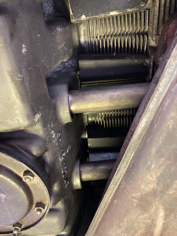

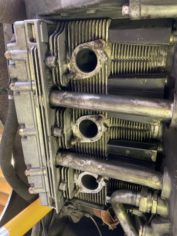

J'ai donc démonté l'échangeur coté gauche pour y voir plus clair
Coté droit c'est plutôt propre
Coté gauche rien d'alarmant non plus

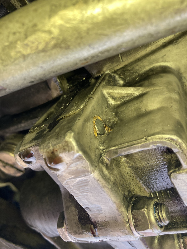

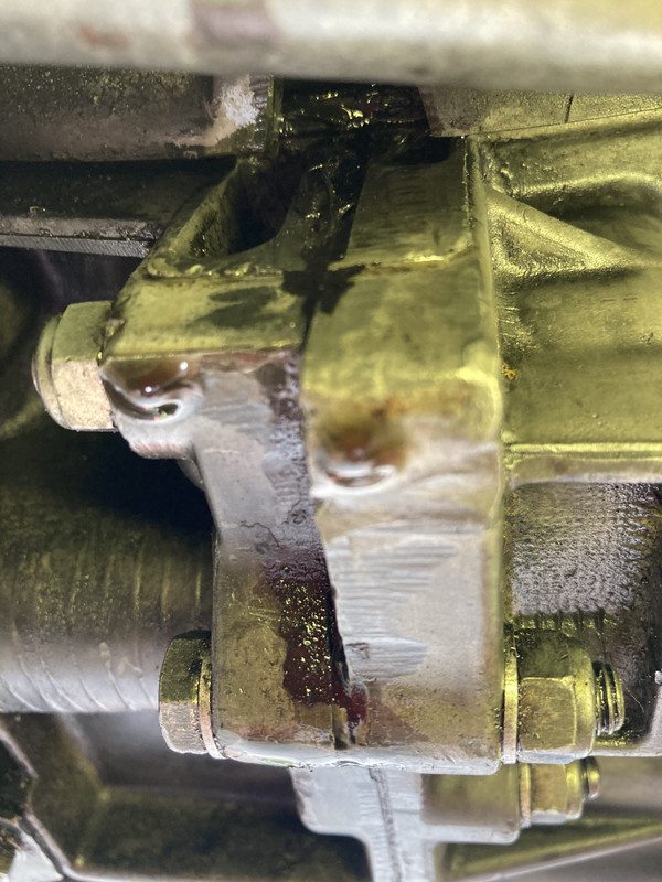

j'ai bien nettoyé le tout et voilà ce que je vois 24h après ...
C'est au niveau de la cloche d'embrayage, et ça me semble plus être de l'huile moteur que de l'huile de boite ...
Une idée de comment s'en assurer sans tout démonter ?
Et si huile moteur, de ou cela peut il venir ? (spi de volant moteur ?)

Oui spi de VM ou sonde pression huile sur le dessus ou radia ou...
Pas super grave non plus si tu n'a pas 1L par terre ;)

Pour savoir si c'est une huile de boite ou moteur, le plus simple c'est de la sentir ?
Si ca sent bon la vieille mécanique, c'est moteur.Si ça pue comme si un chat avait pissé dedans, c'est la boîte ...
Ok, un peu empire comme méthode, mais tu ne peux pas te tromper.?
Messages : 556
Enregistré le : 29 août 2012, 21:01
Merci acia29 pour l'info ..... c'est bien de l'huile moteur du coup ...
