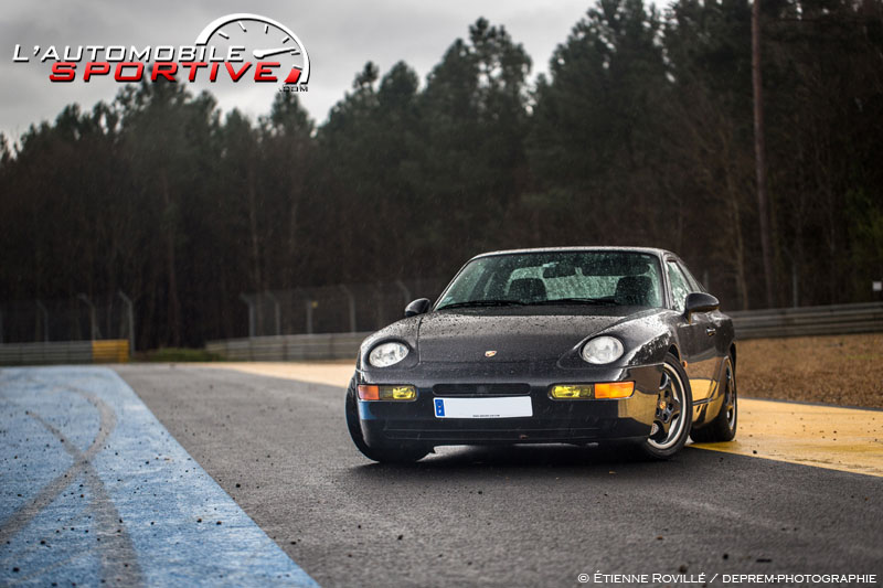

Des photos de la Fucking Didine (j'en ai plein d'autre mais autant mettre celle prise par un pro) :
Je me suis amusé comme un fou avec elle ! Et, j’ai beaucoup beaucoup progresser sur piste grâce à elle.

Des photos pas floues !
Et, après la piste j’ai prêter la 96 pendant 2semaines à un pote. Je la récupère, la prête directement à un autre et 20km plus loin :
