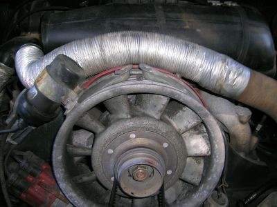

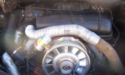

Je viens de peindre ma cage couleur alu, j'ai pris de la peinture pour jante.
Pour l'hélice j'ai poncé 200, 400, 600 et terminé au belgom alu pour obtenir un aspect alu brillant.
Voici le résultat ...
Avant :
Après :
par contre, je peux pas te dire ce que ça donnera dans le temps ...
