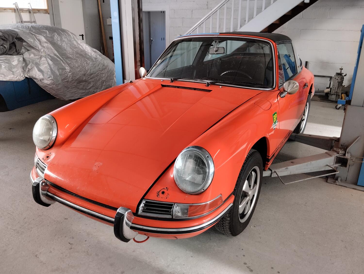

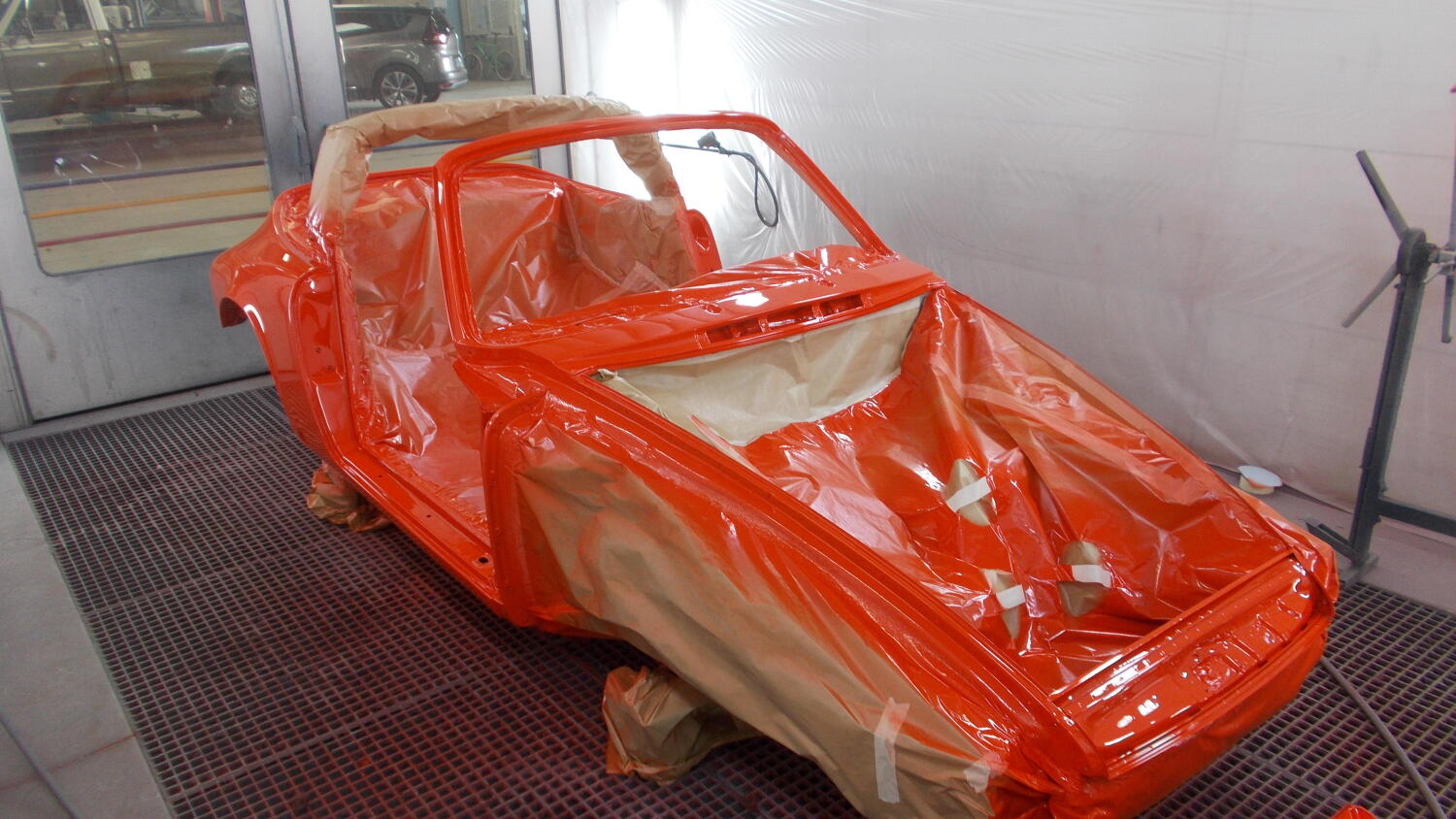

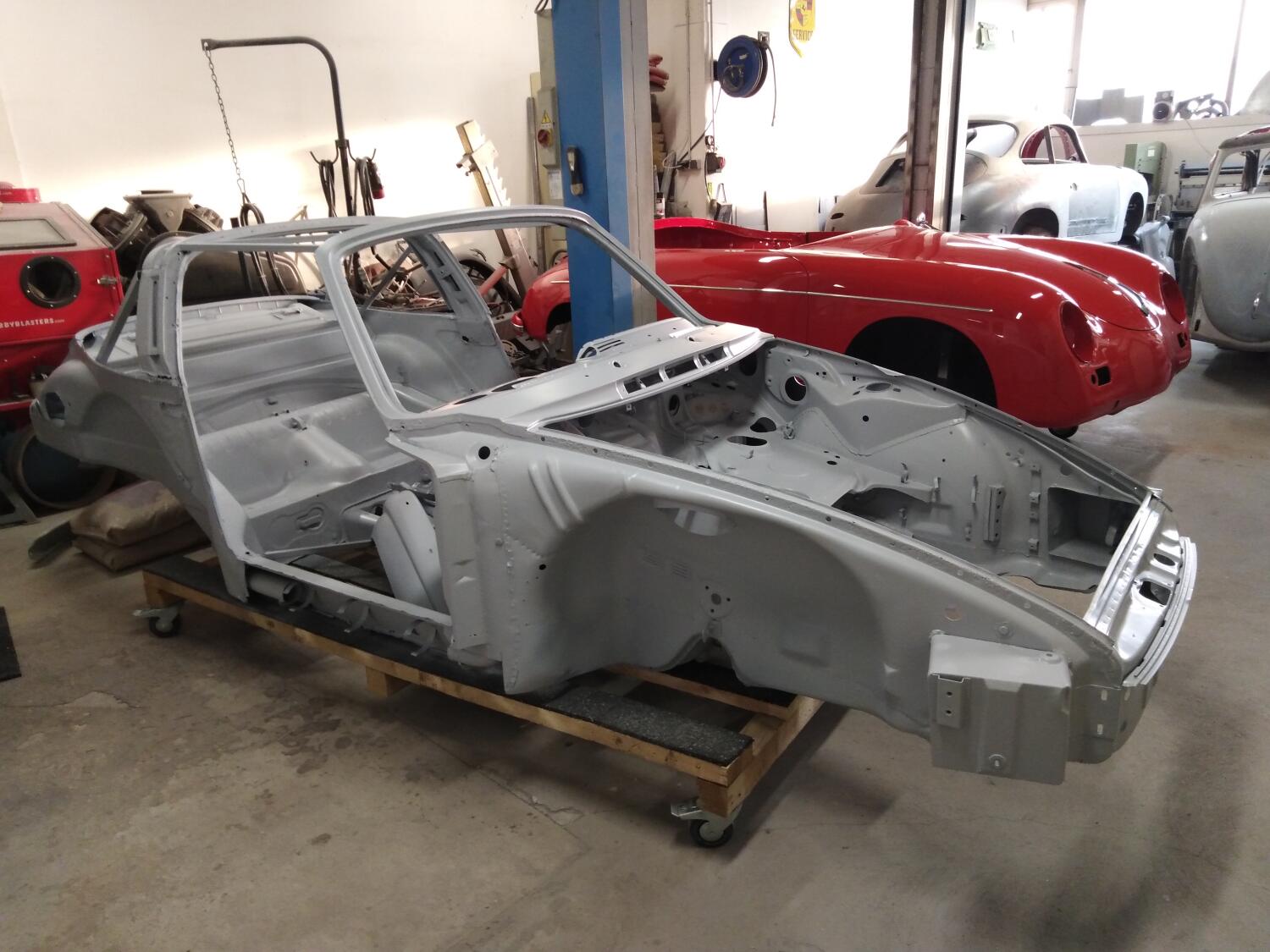

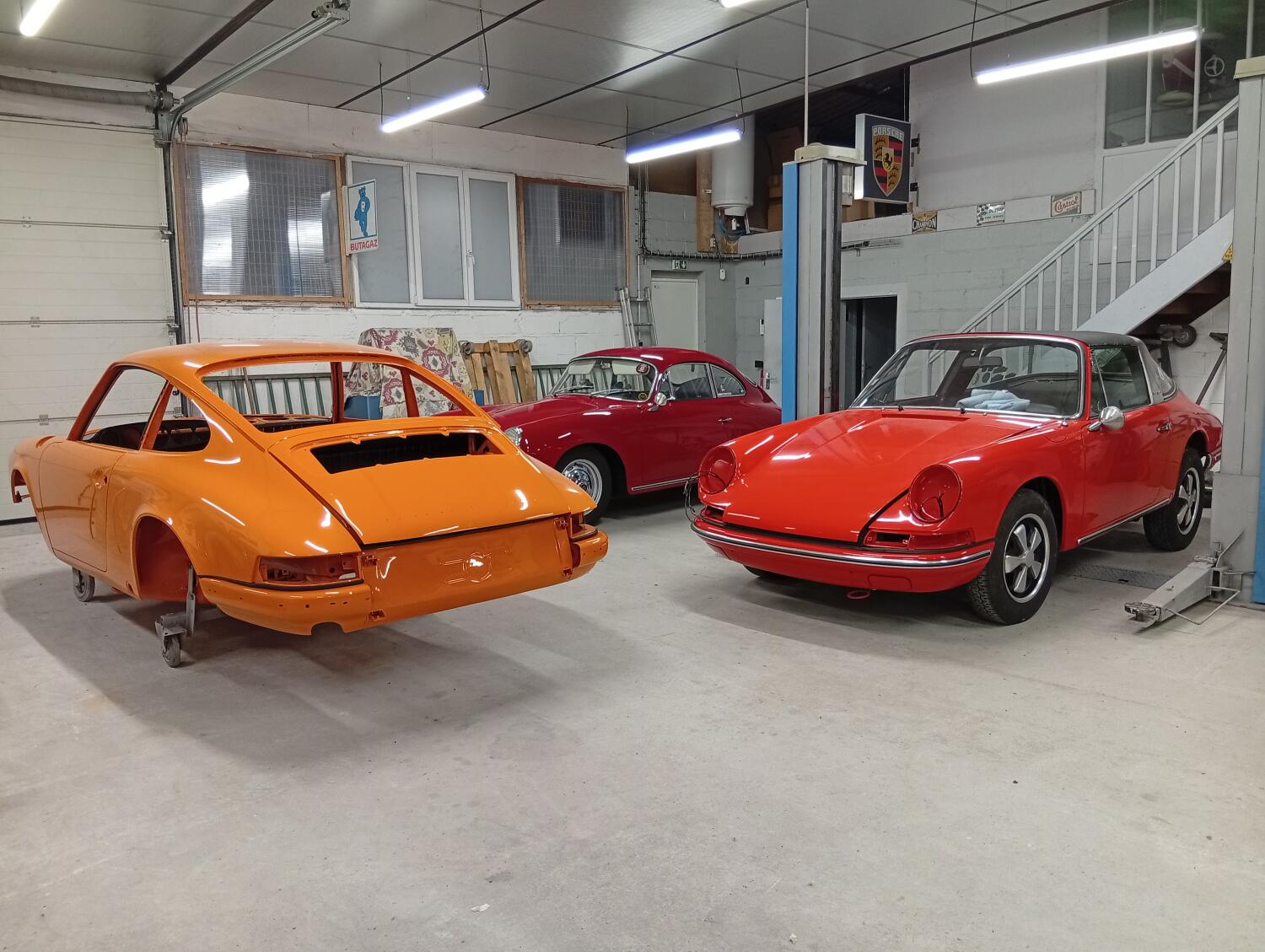

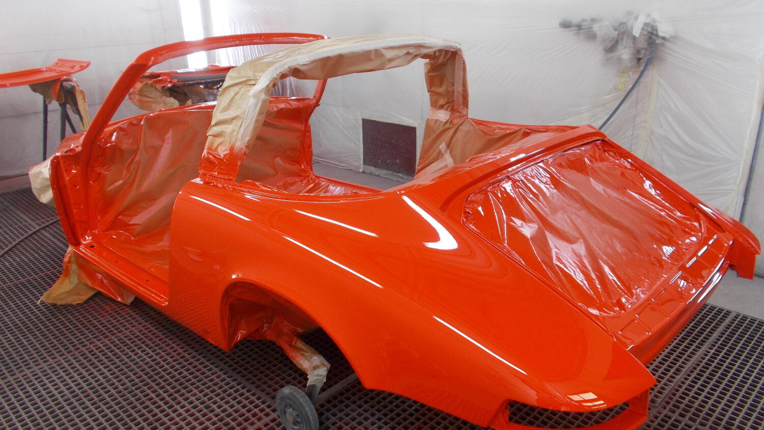

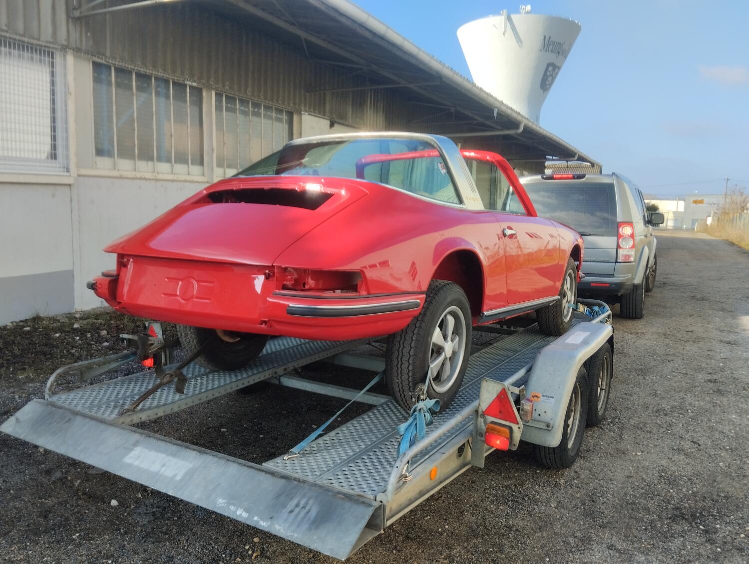

Une belle Targa tangerine de 1968
Pas de la bonne couleur en arrivant :D
...mais elle à retrouvé sa teinte Tangerine d'origine en peinture Glasurit !
Cà paraît toujours rouge en photo quand on n'à pas d'autre référence de couleur à côté
Mais quand on met d'autre couleurs aux teintes chaudes à côté , alors là , oui le tangerine paraît bien orange ! :thumbup:

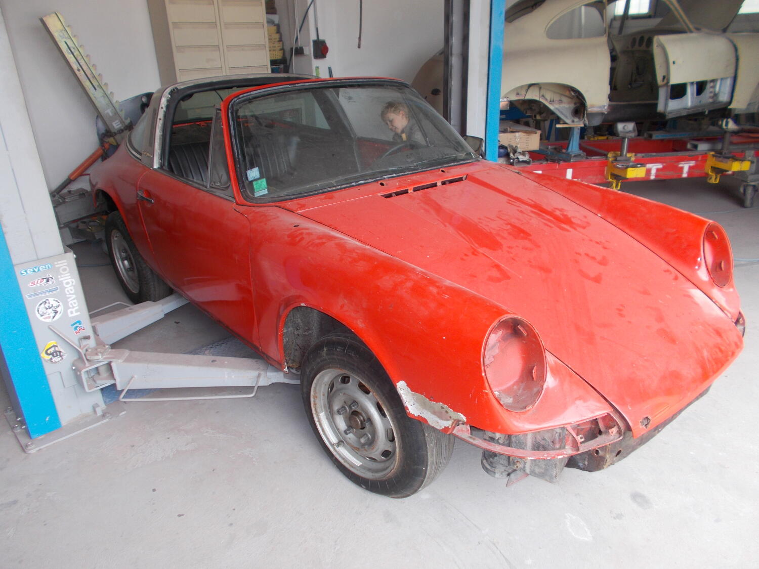

Comme le Tangerine est une belle couleur , en voilà une autre :thumbup:

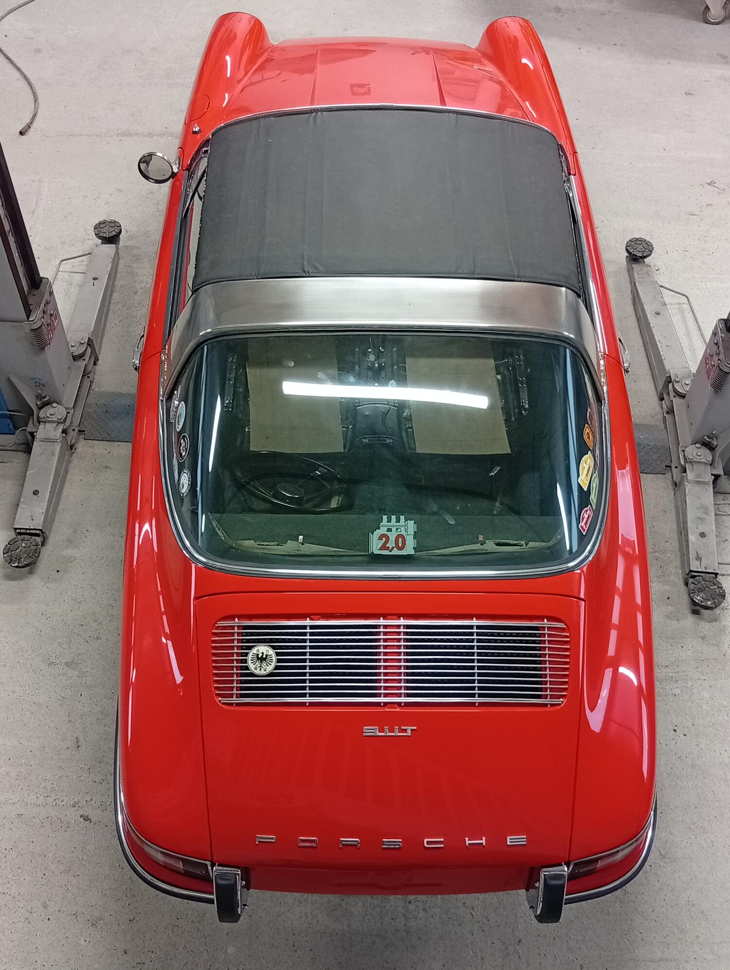

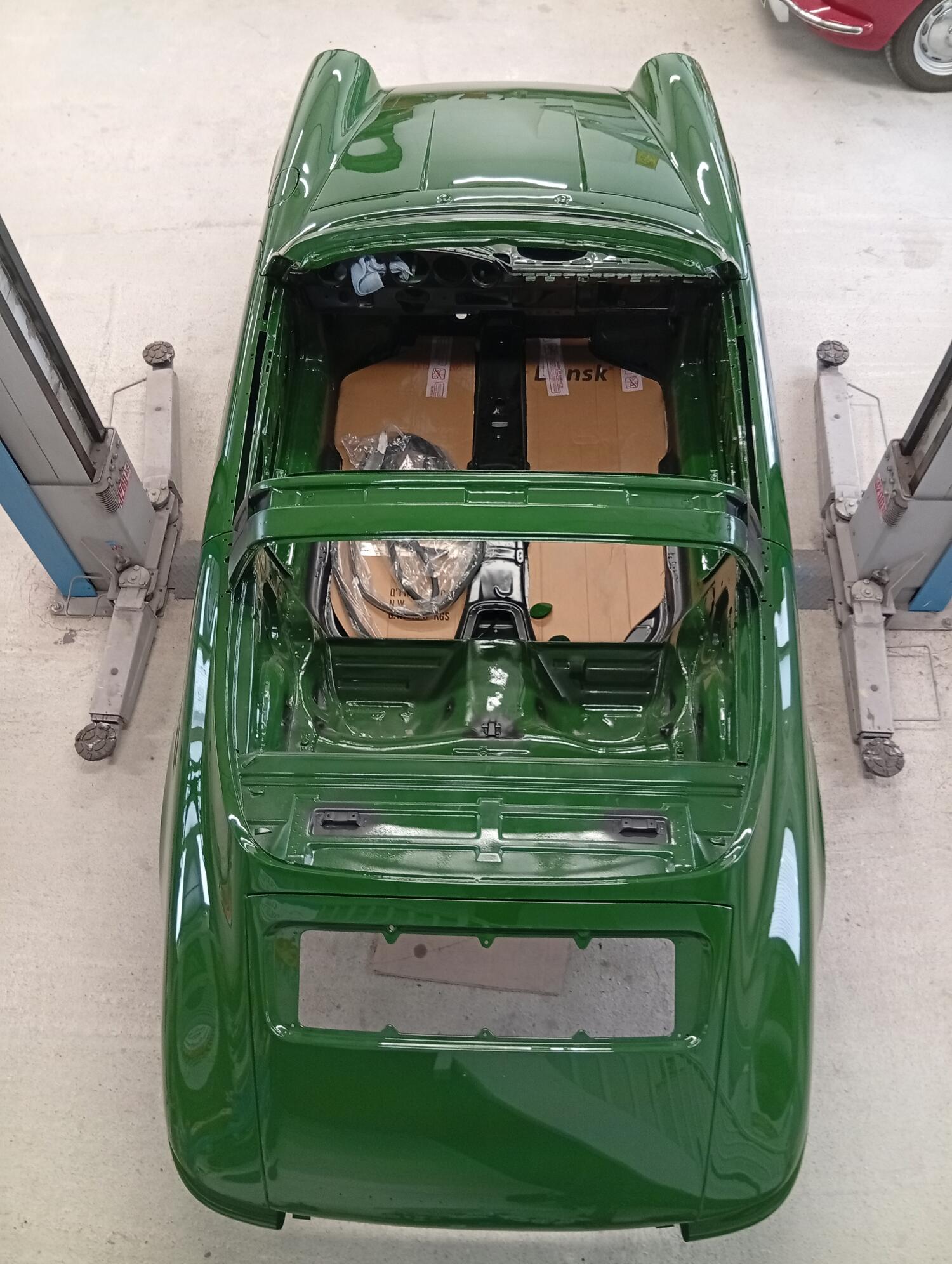

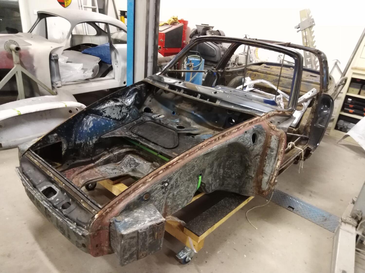

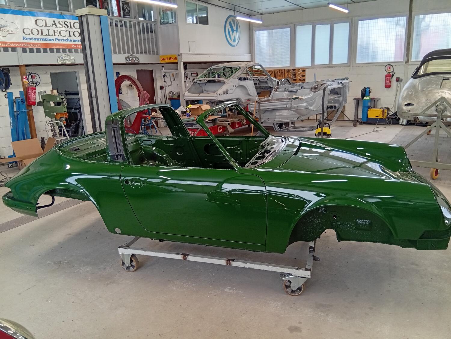

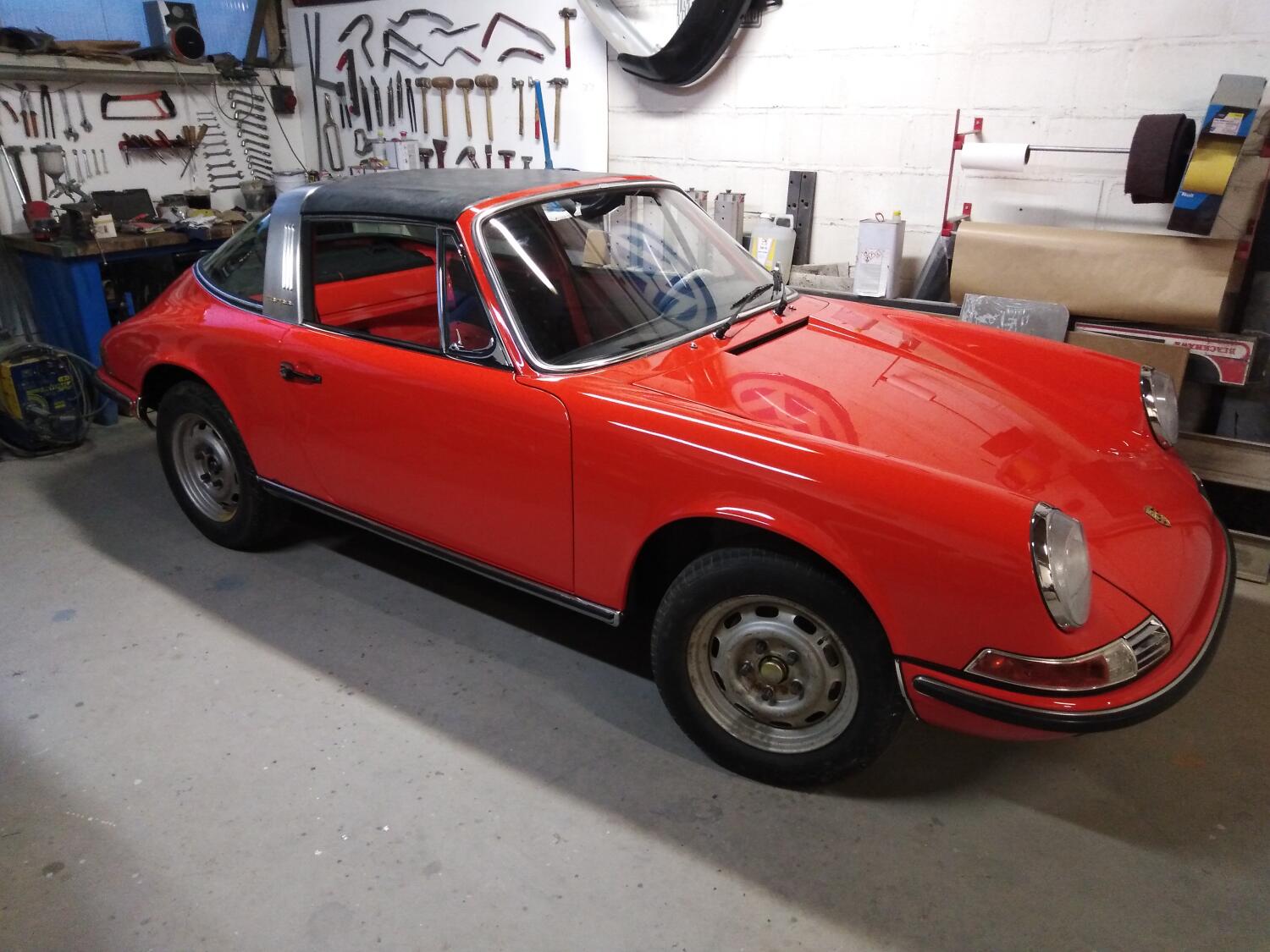

Une 911 Targa 2.0 1969
...pas tout à fait tangerine non plus au départ celle ci , mais il y a de l'idée
Toujours une petite tête blonde qui rôde dans l'atelier :D , il à 15 ans maintenant pour situer
Déjà à son âge c'était un touche à tout , donc il à démonté quelques trucs :D
Comme à chaque fois , une resto apporte son lot de surprises et les travaux peuvent être assez lourds
Mais j'aime bien quand il faut faire sans avoir à y revenir !

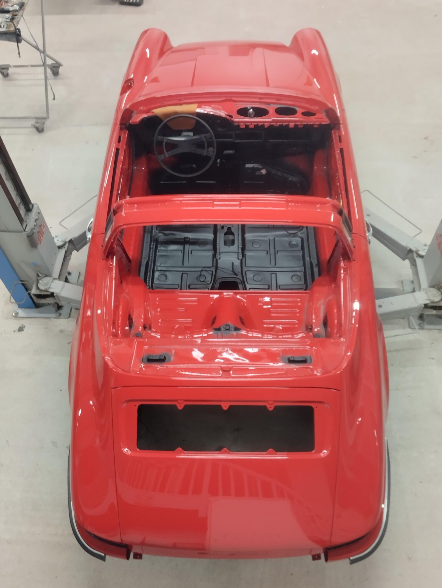

Au moins çà repart pour des années

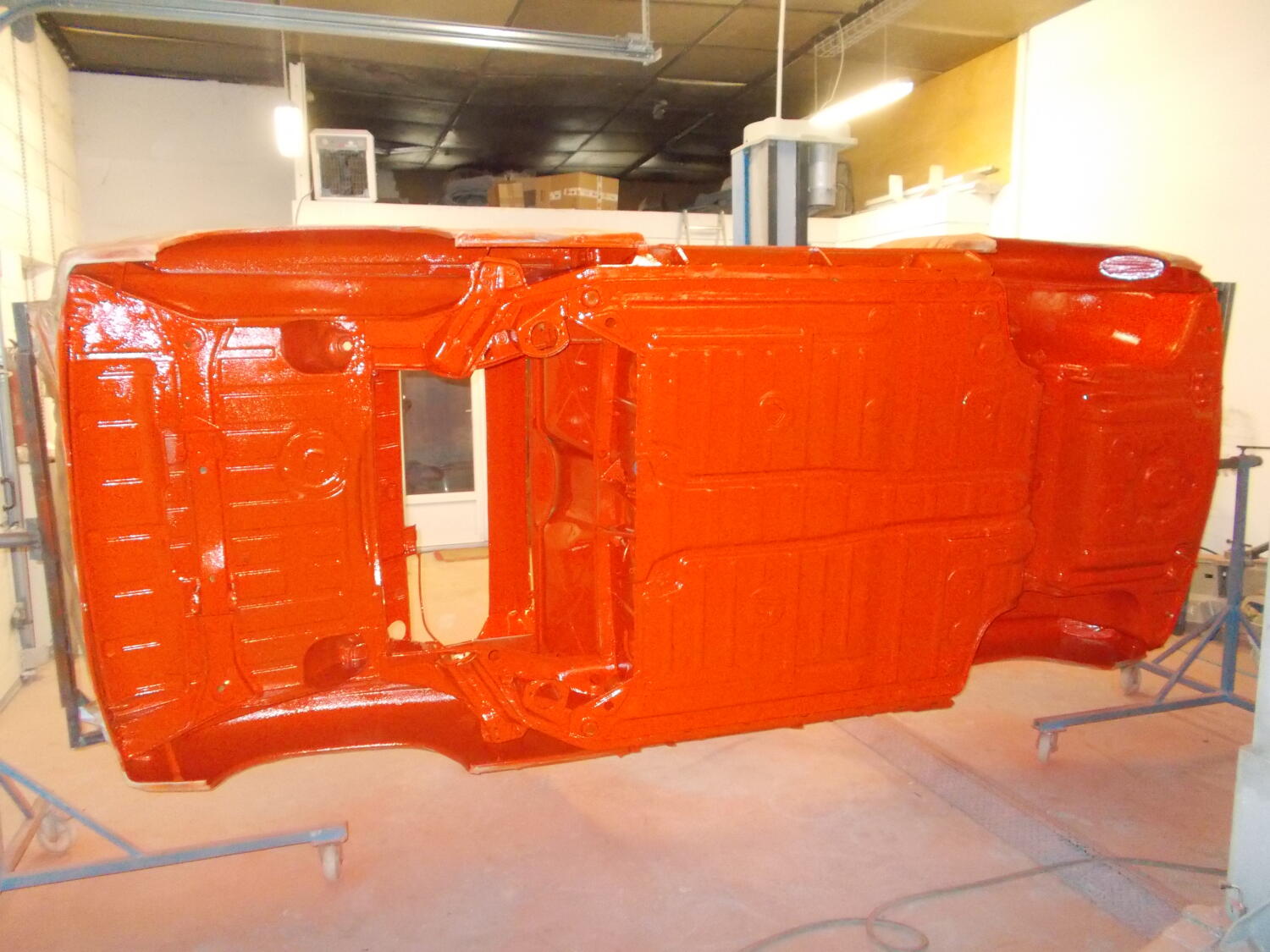

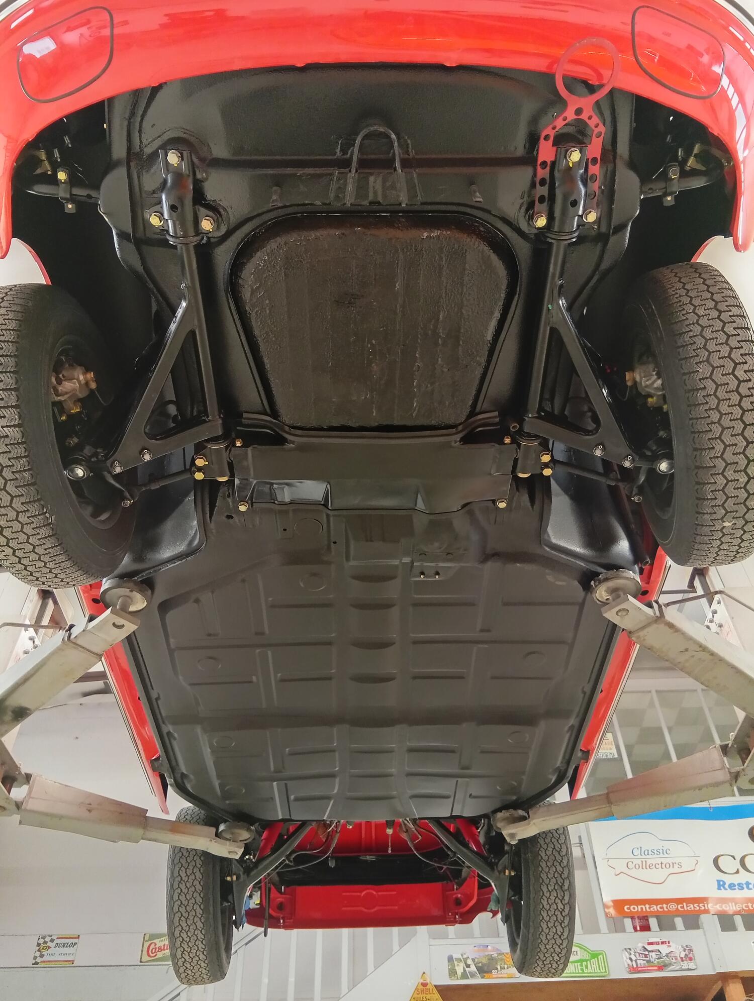

Derniers ajustages et montages à blanc avant la finition
Dessous et intérieurs peints avant la couche extérieure finale
Peinture fraîche !
...et après quelques heures de remontage , elle est prête à partir chez le sellier et ensuite le mécano pour recevoir sa mécanique !

Membre cotisant n°238
Messages : 14686
27
Ça reste impressionnant :o
Messages : 65179
90
Ça va super vite à faire finalement :D

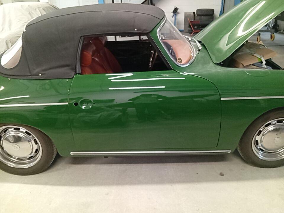

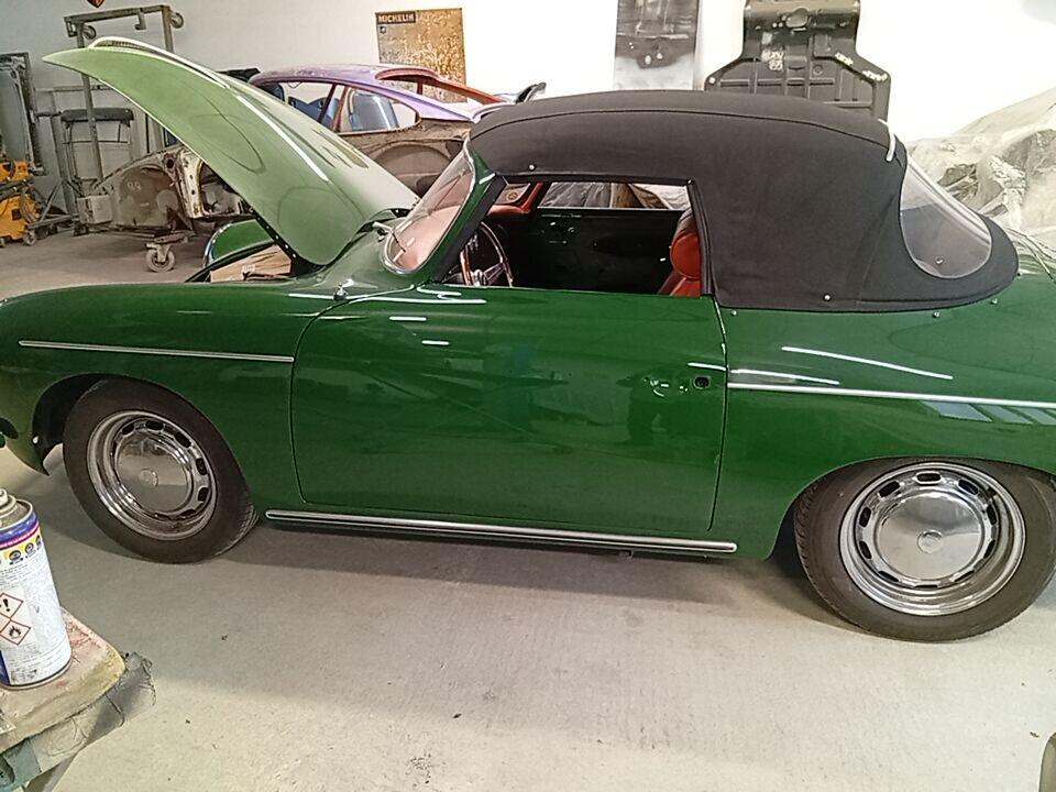

c'est le temps que j'ai mis aussi pour ma 356 :D , c'est toujours le cordonnier le plus mal chaussé :cool:

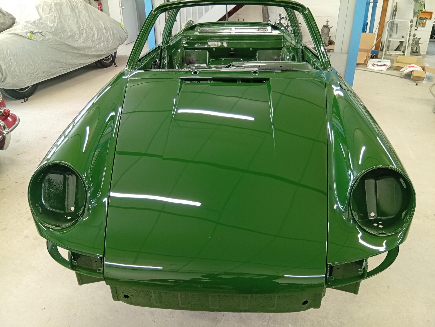

2.2 T 1971 conda green :P

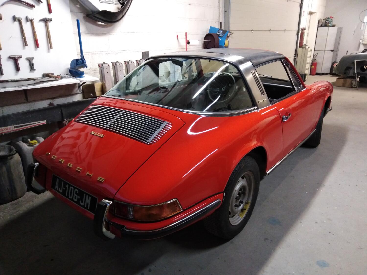

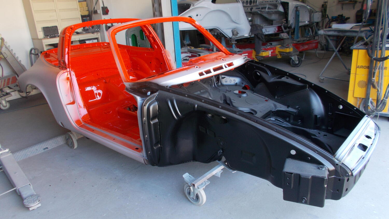

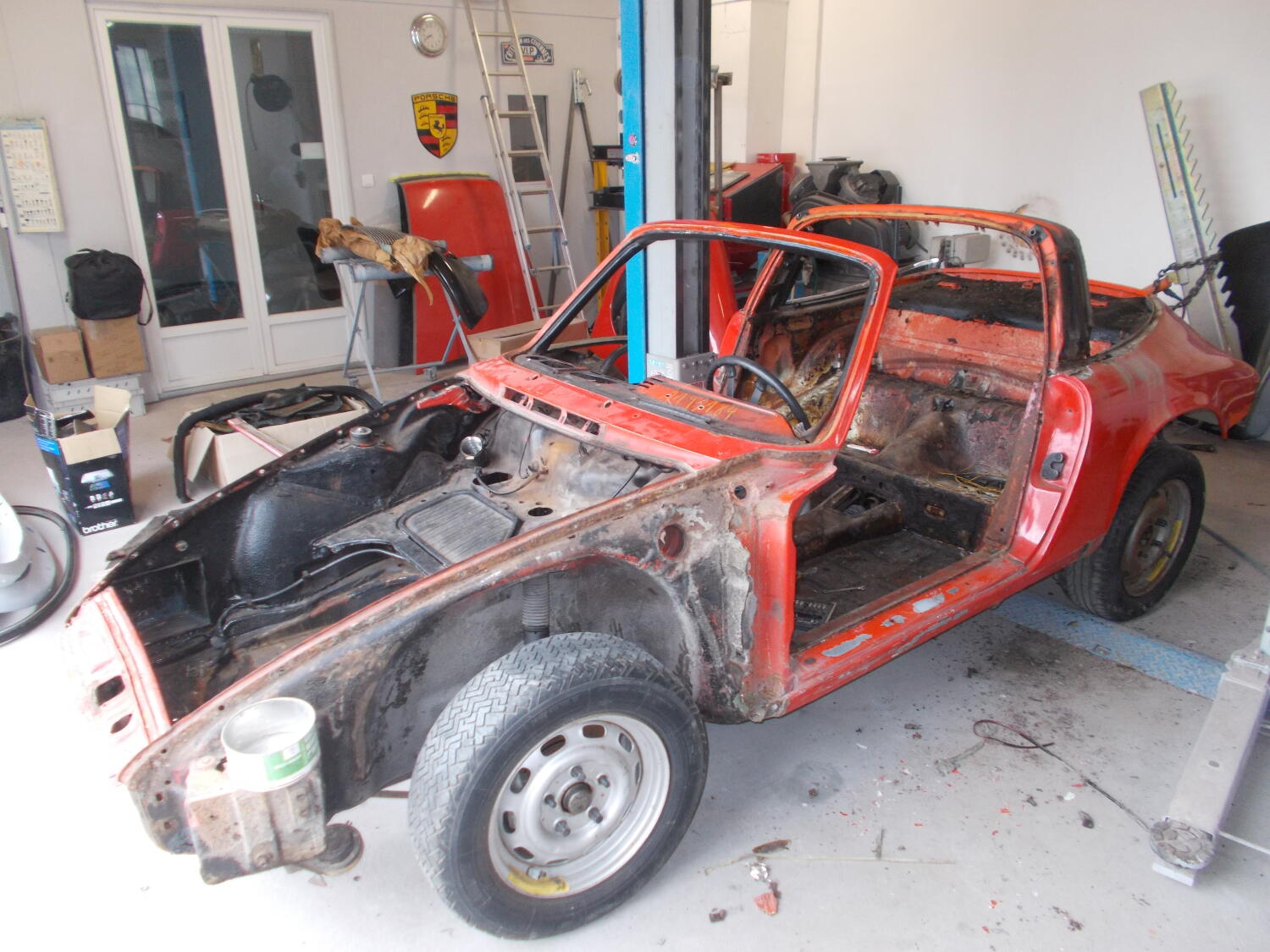

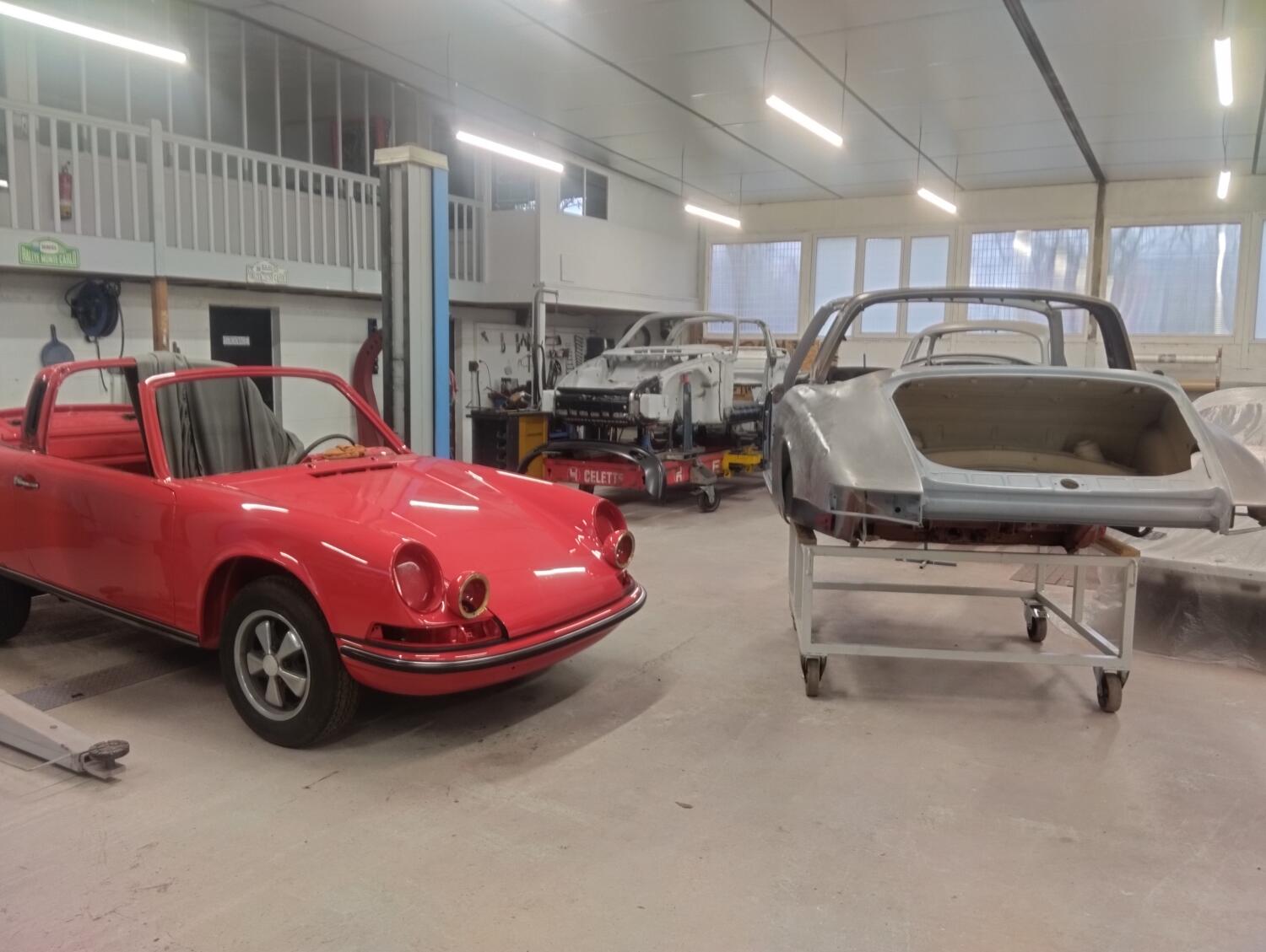

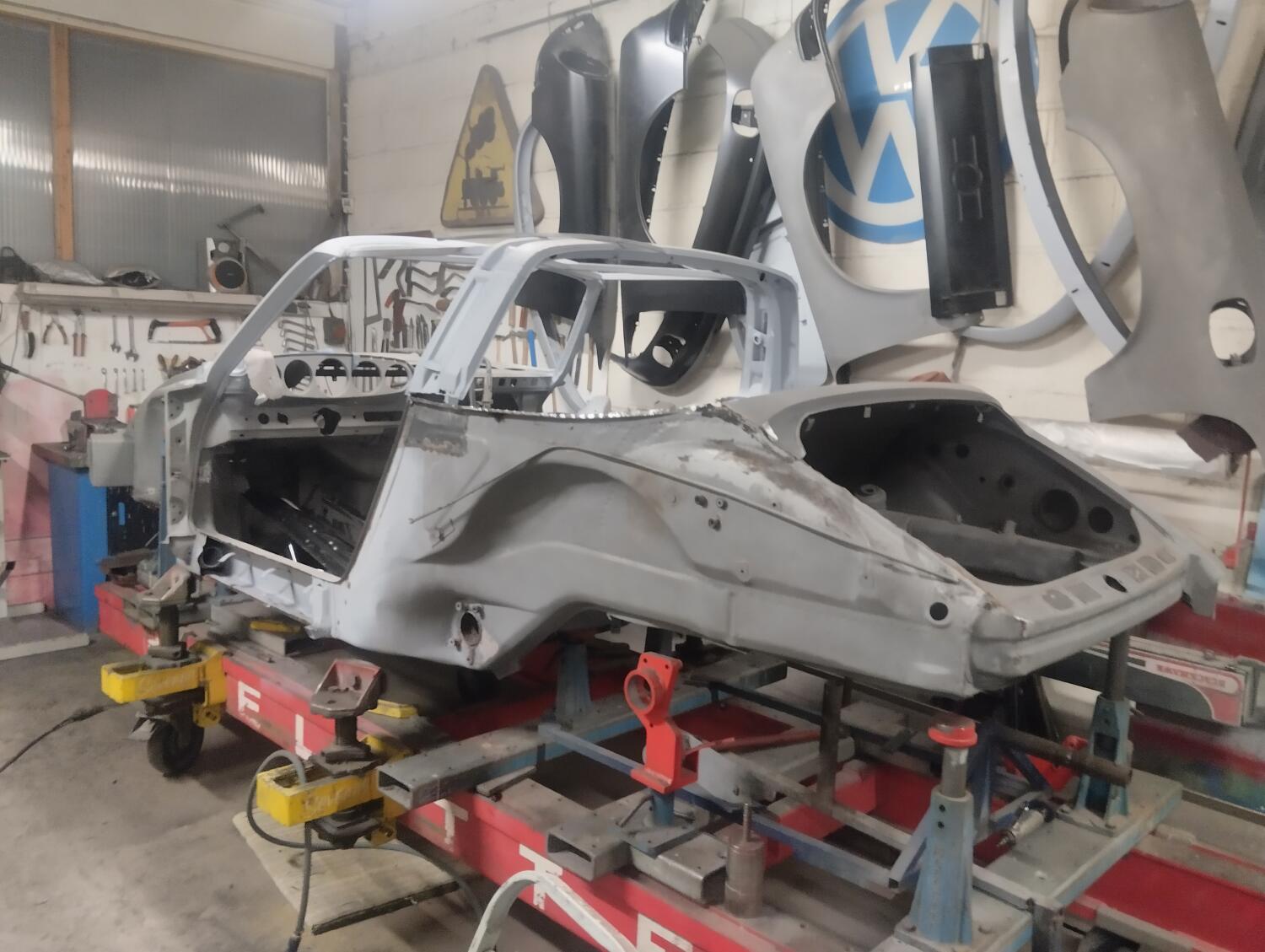

Le tangerine c'est beau , mais il y à aussi d'autres couleurs chez Porsche

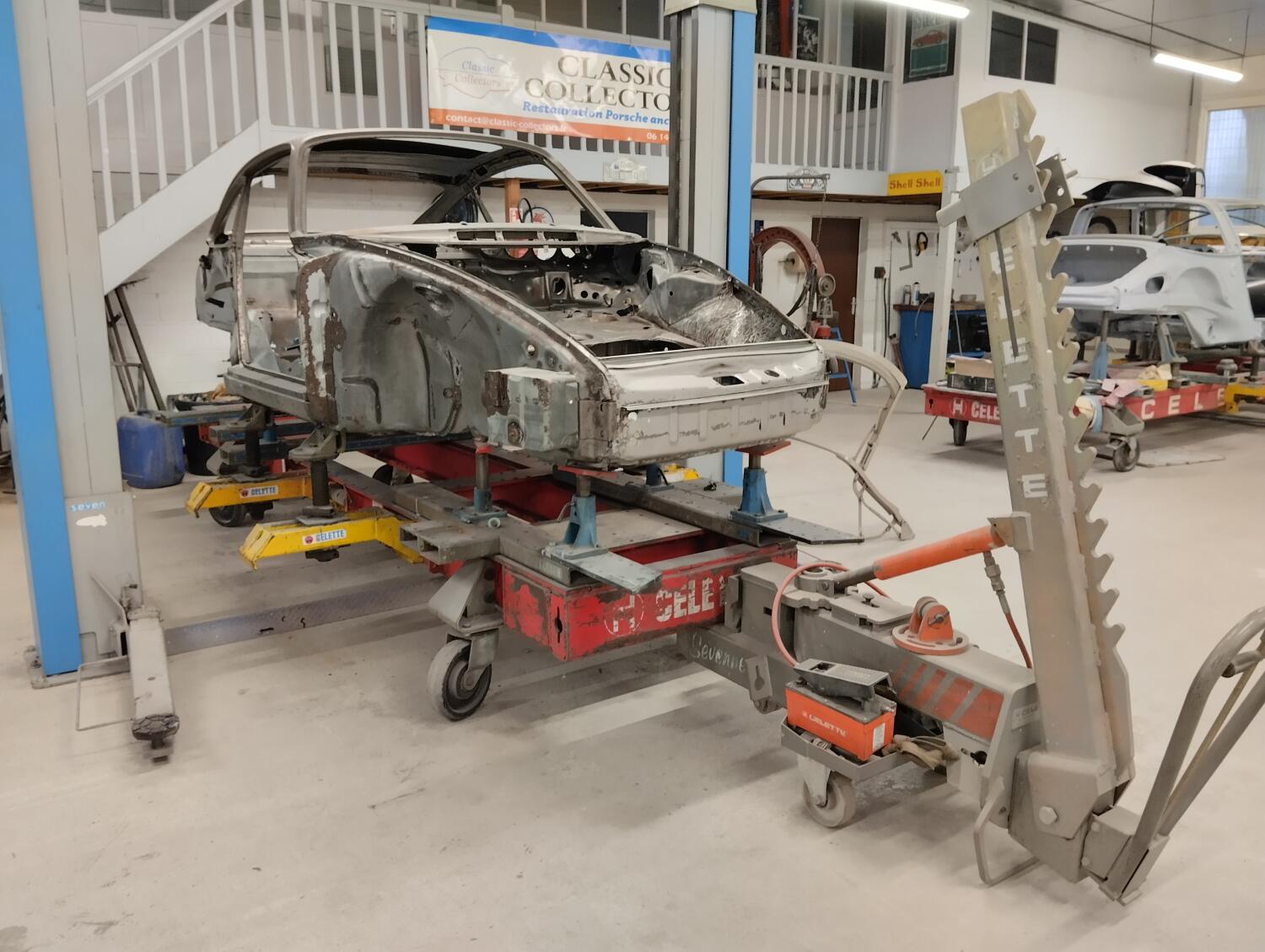

...comme le rouge bahia par exemple , sur cette Targa 2.2 S de 1970

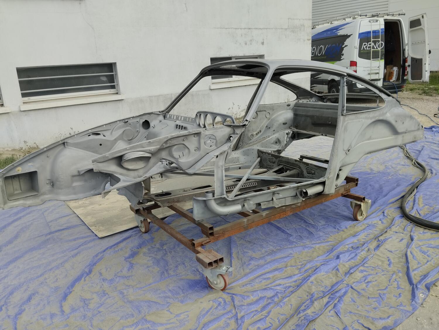

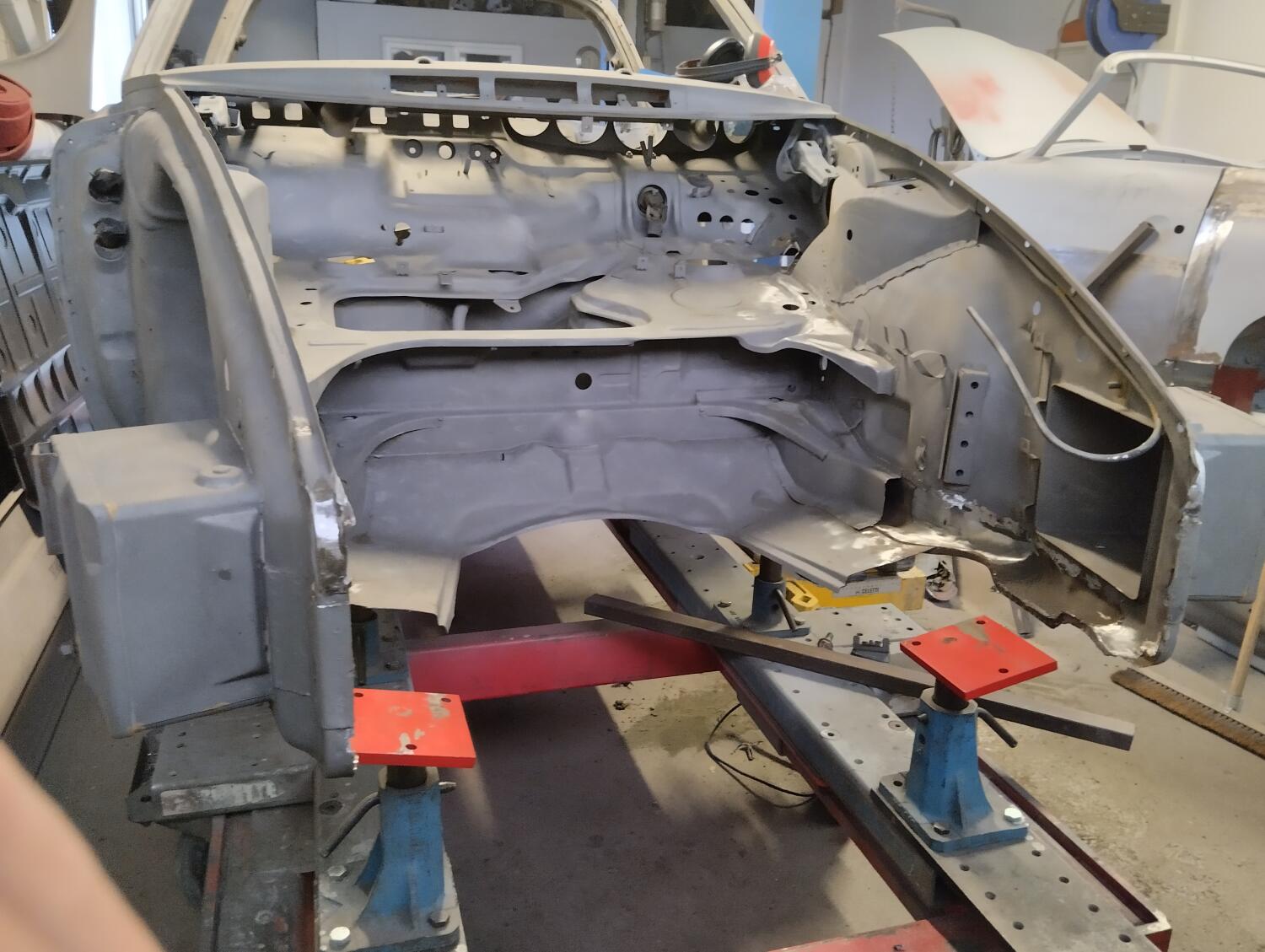

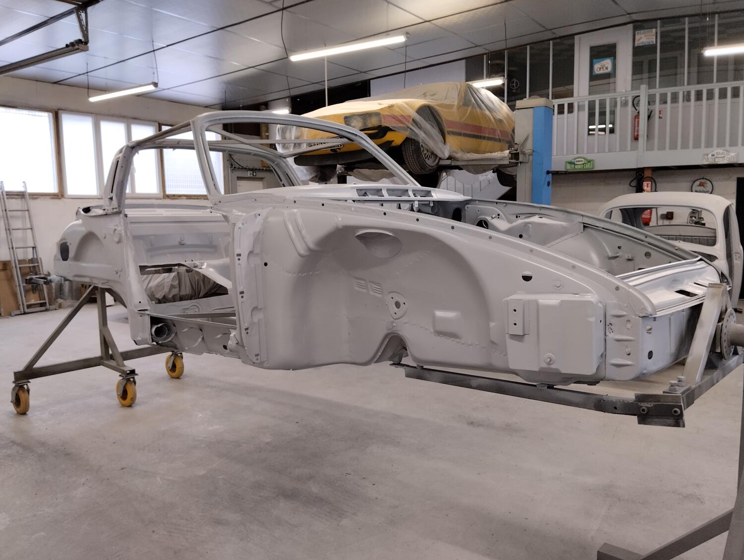

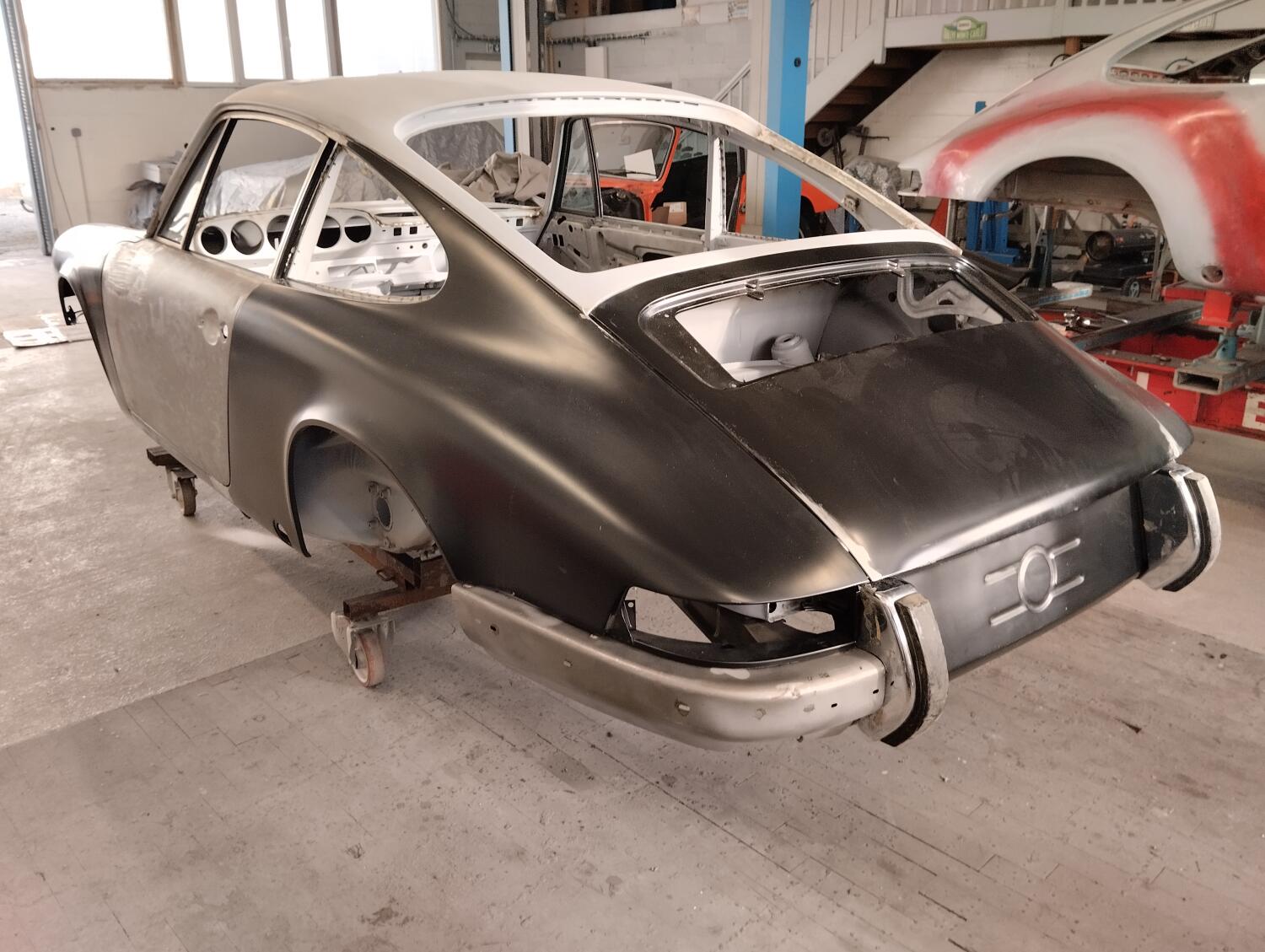

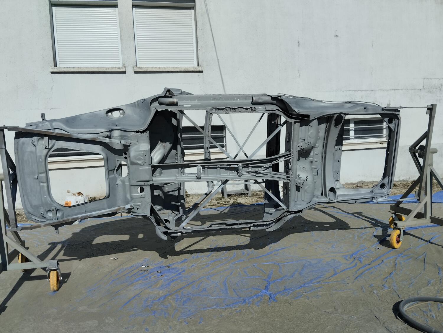

Avant la couleur , çà commence par du gris après aérogommage et mise en apprêt antirouille
Posée sur le marbre dans mon ancien atelier , il y avait moins de place :D

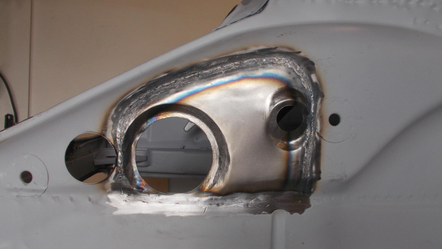

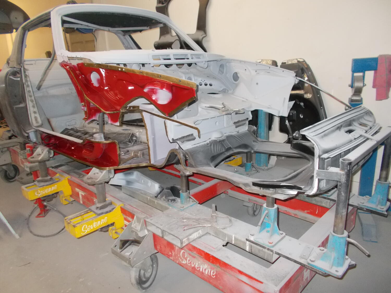

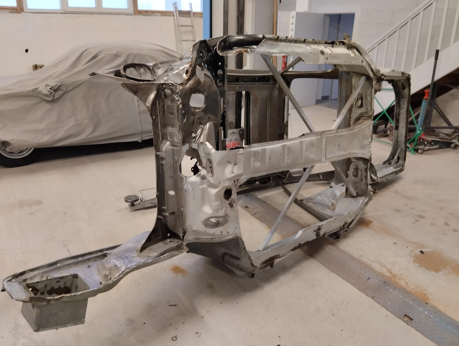

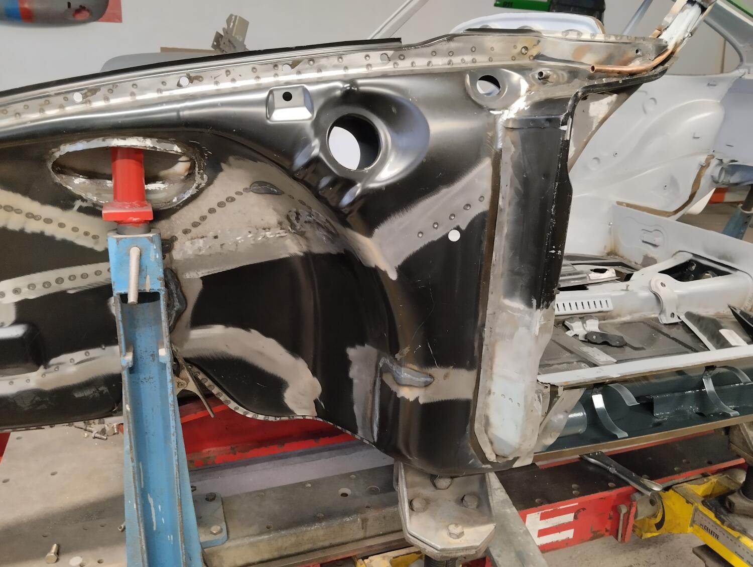

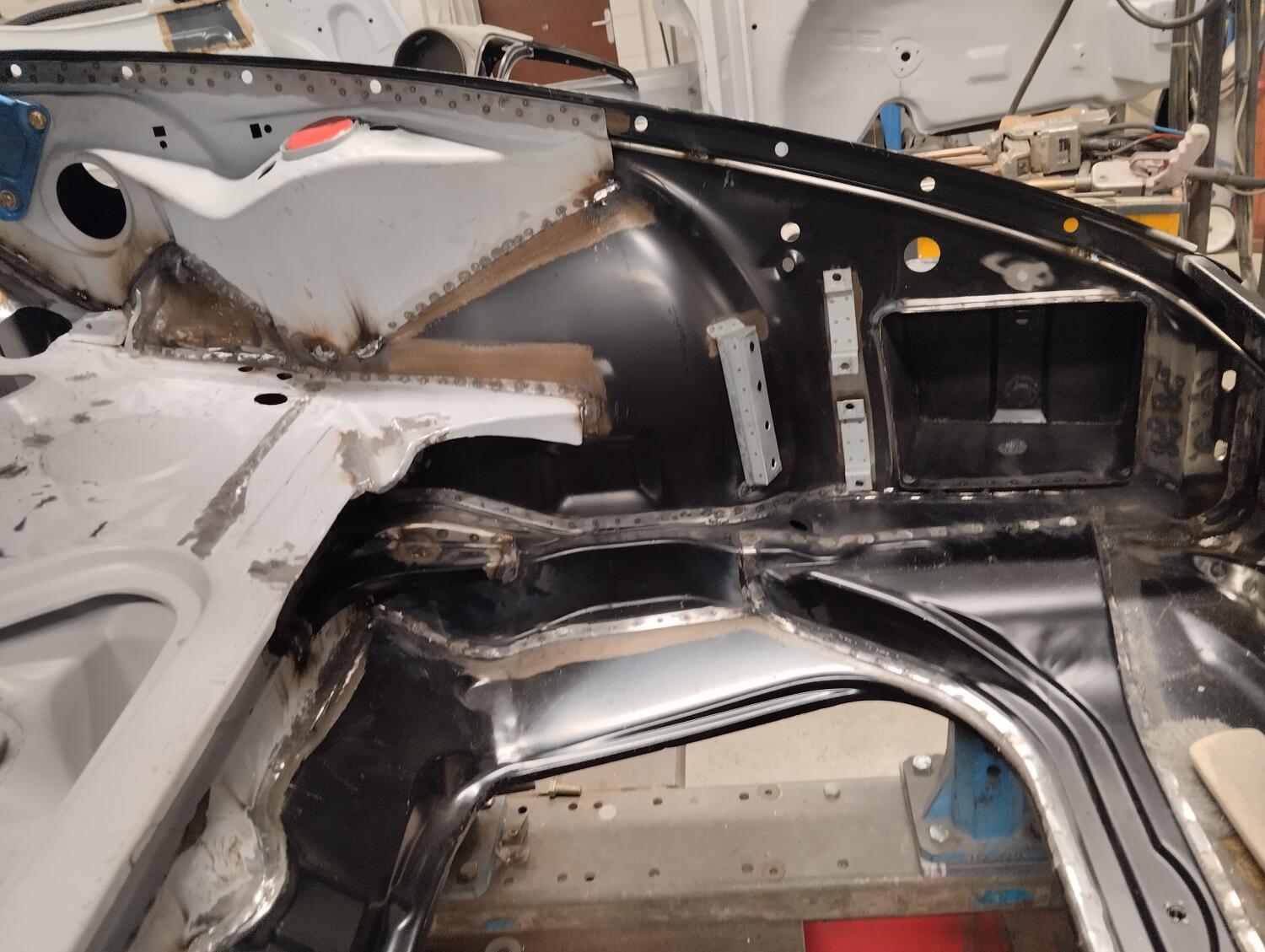

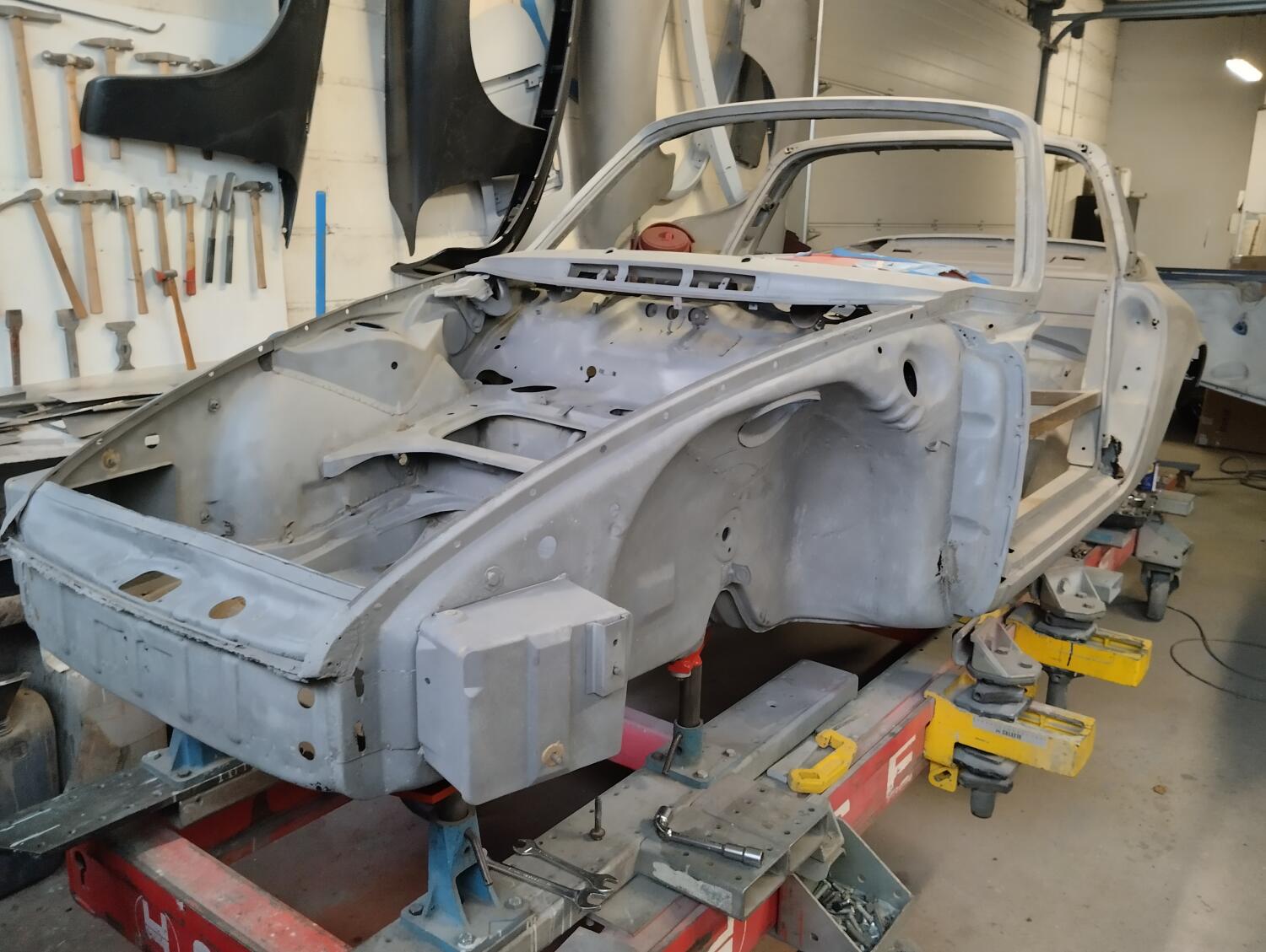

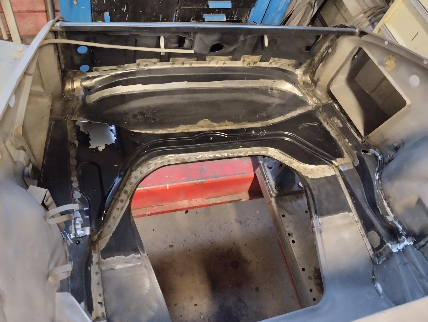

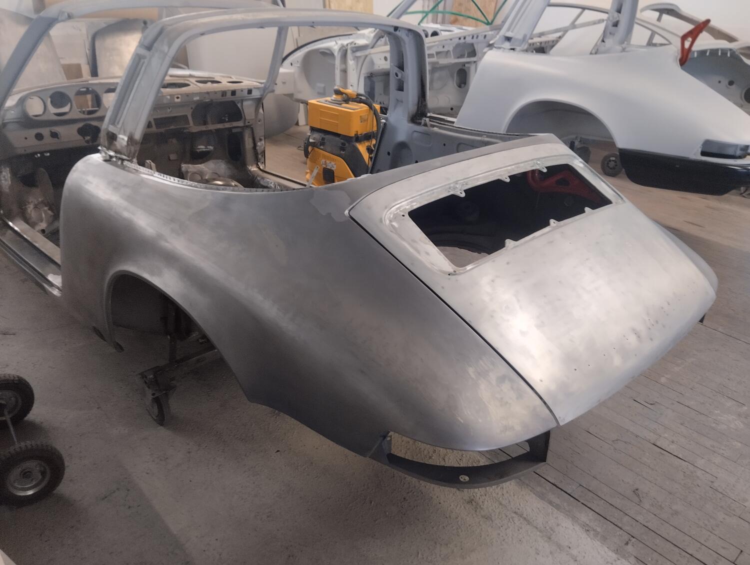

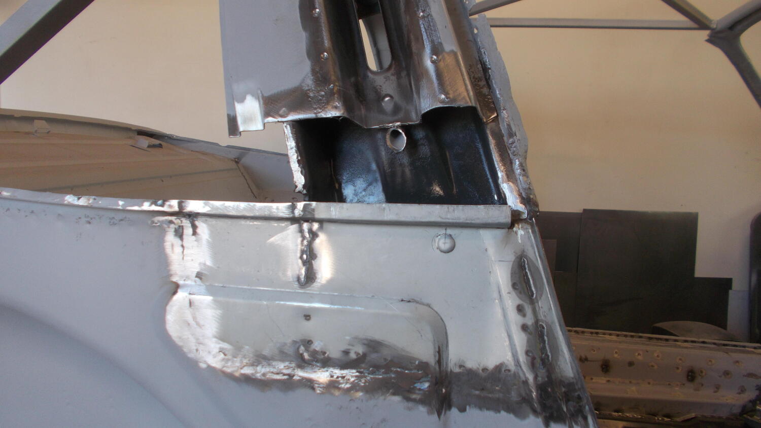

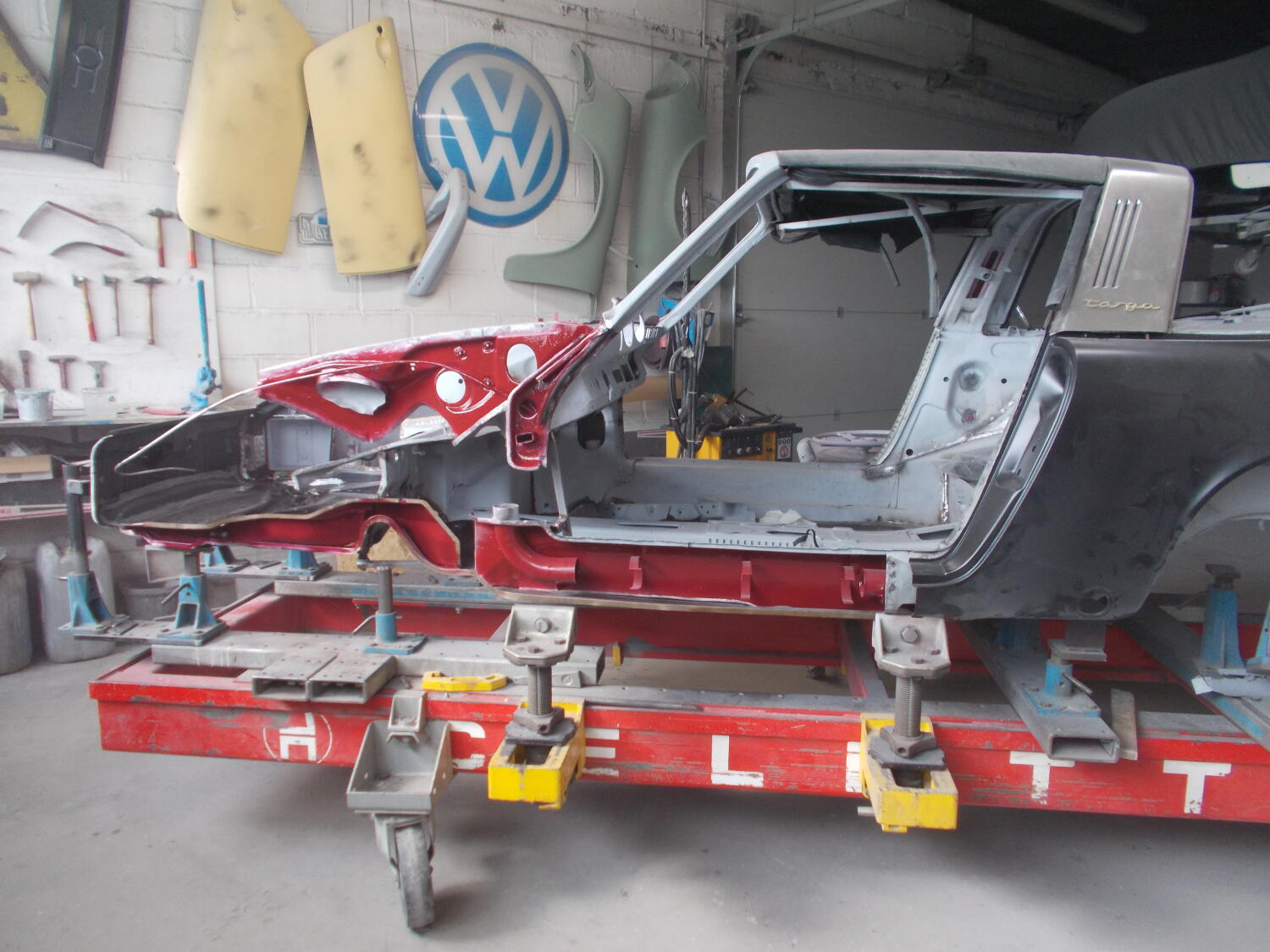

Comme souvent , pour ne pas dire toujours , la partie avant est grandement remplacée
et çà repart pour quelques années !

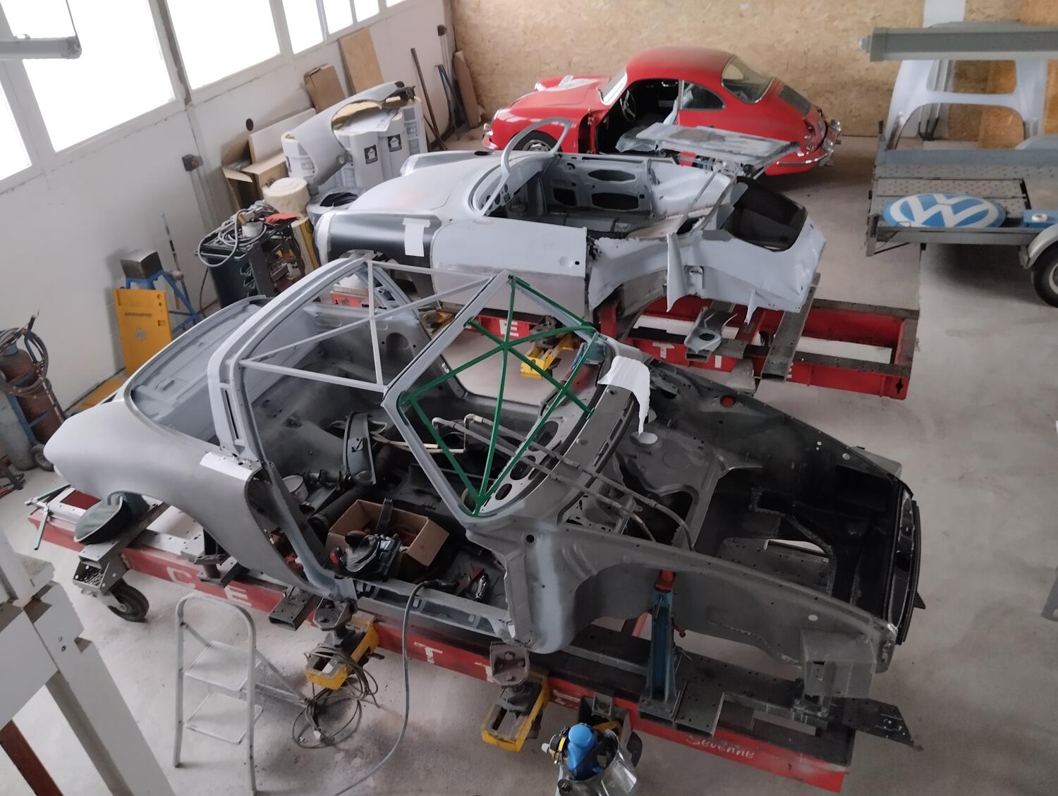

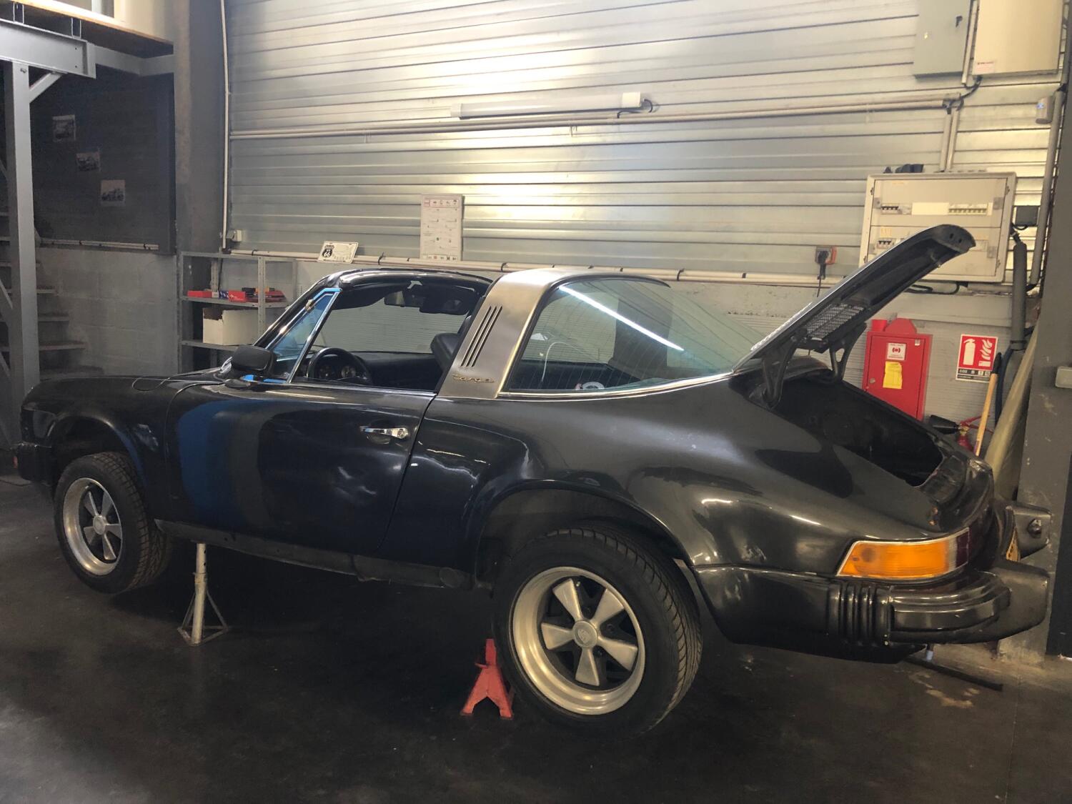

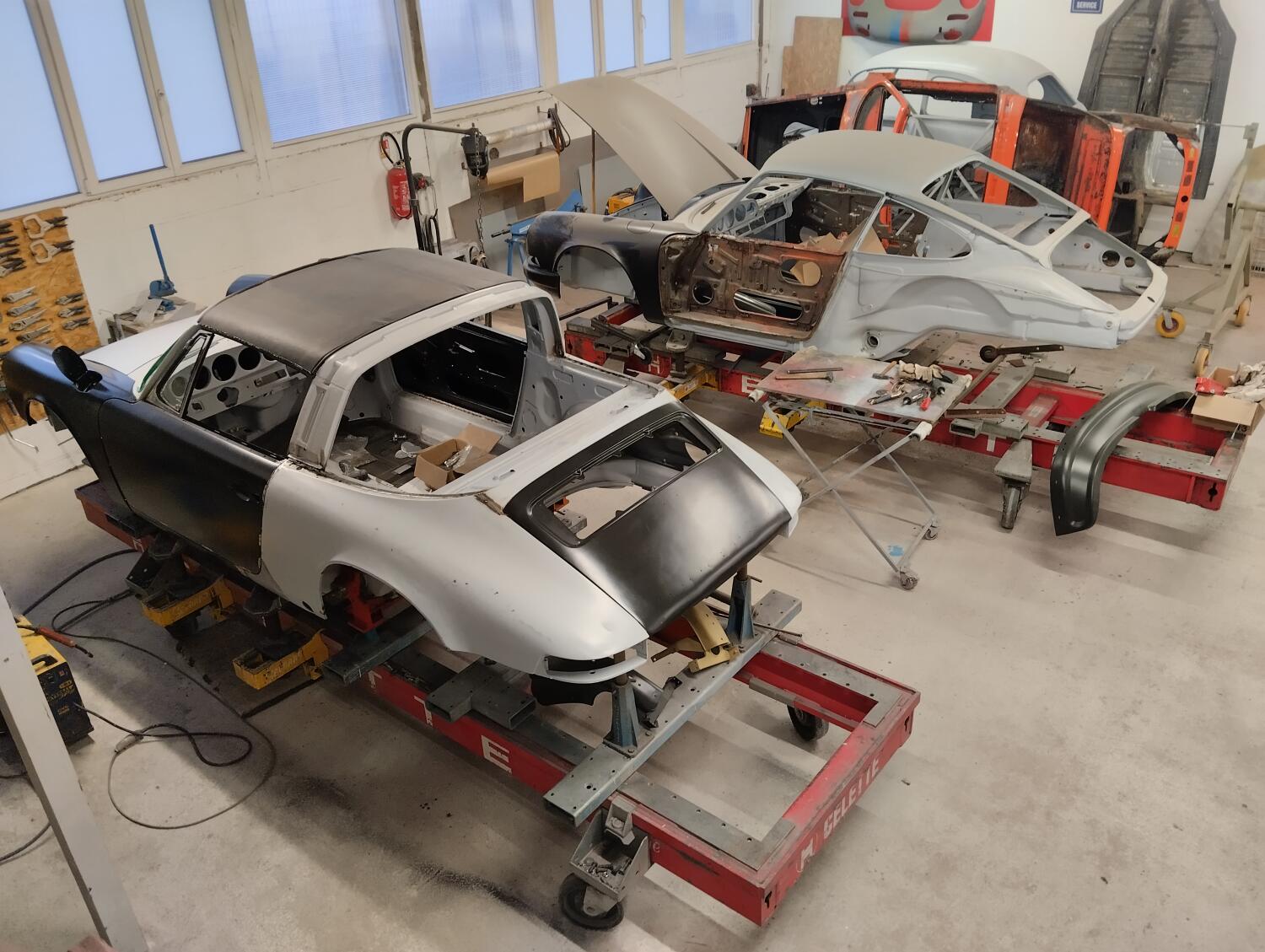

La transition avec mon nouvel atelier , il y à 3 ans , plus de place et toujours deux ou trois bricoles en cours ...

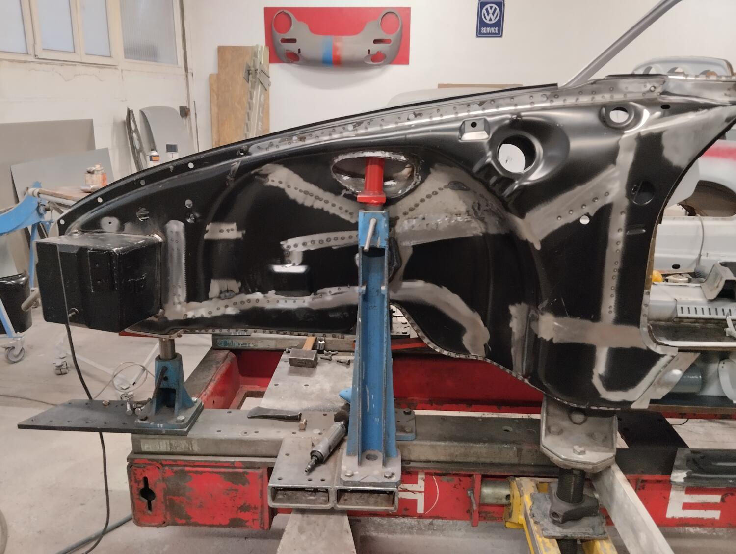

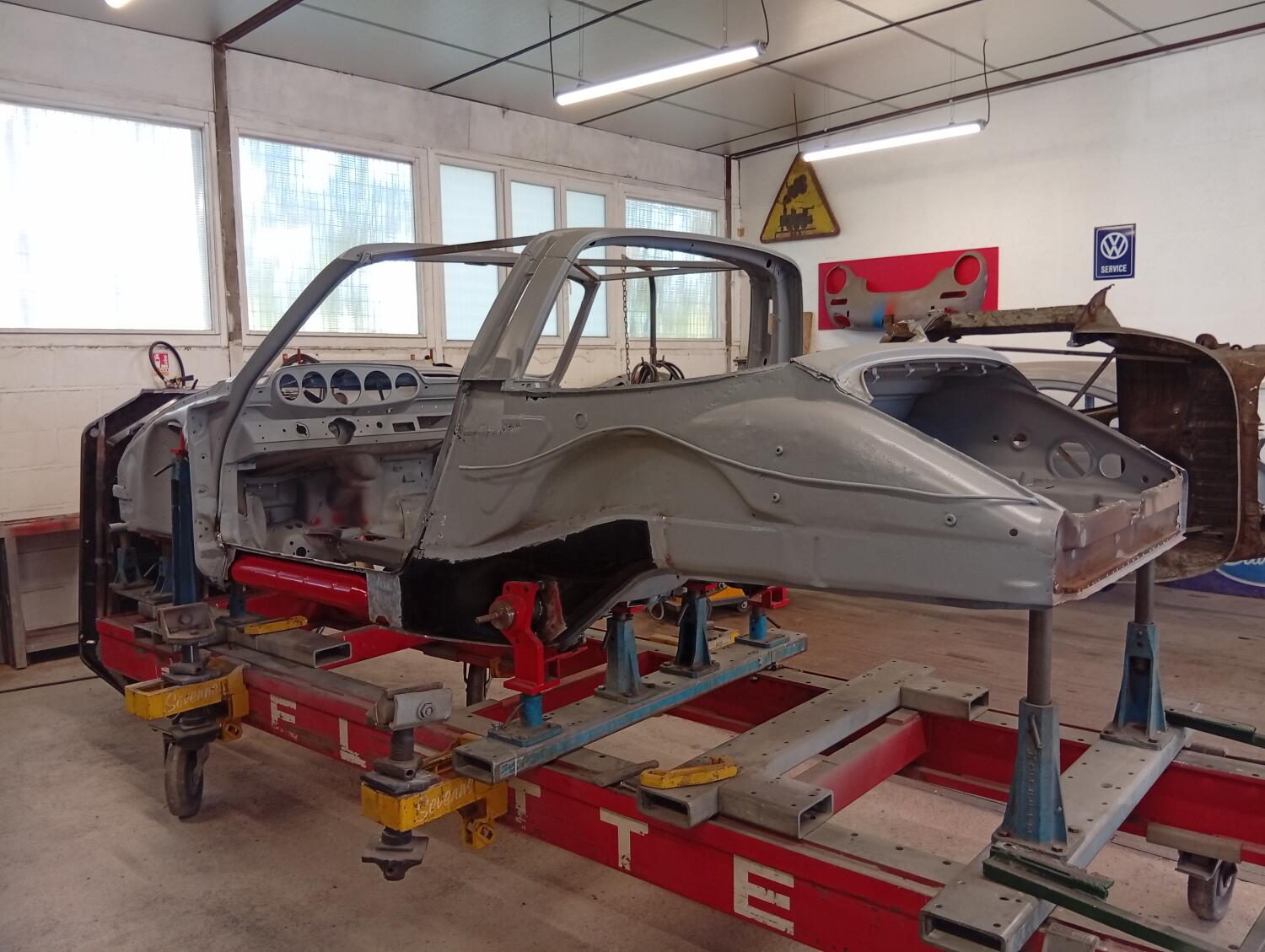

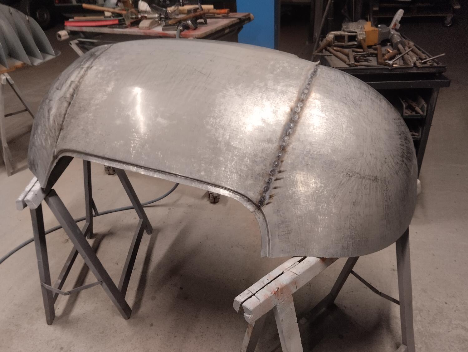

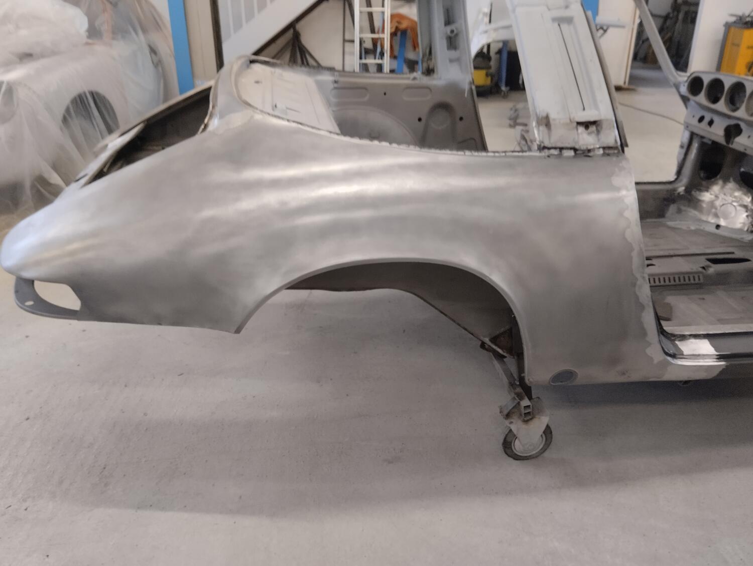

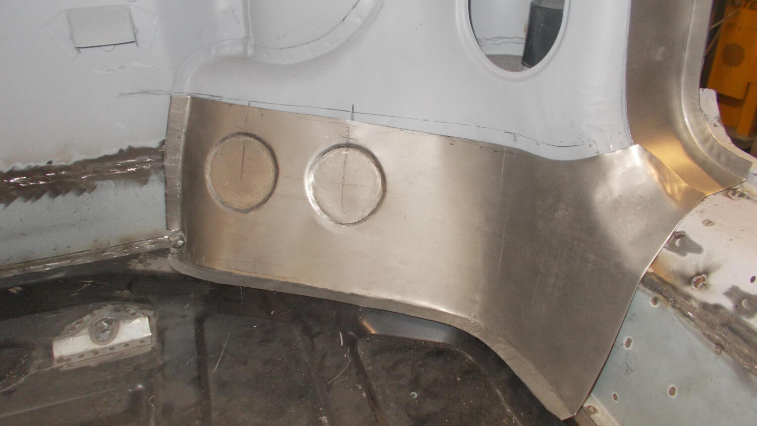

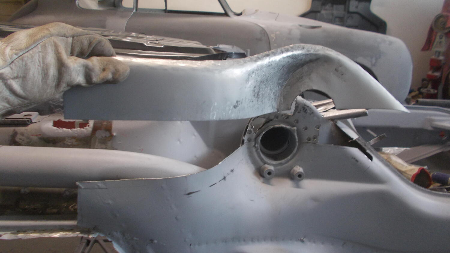

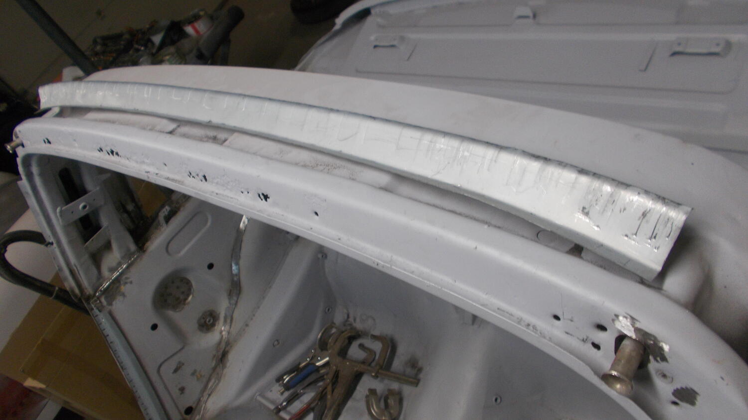

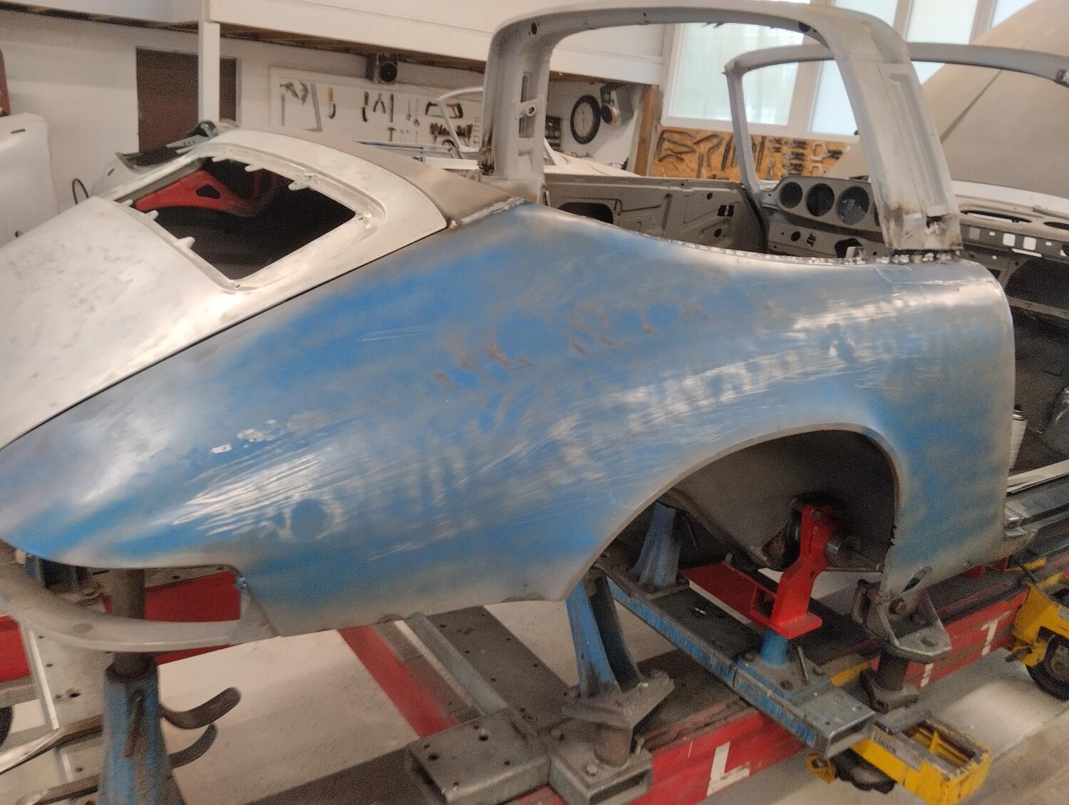

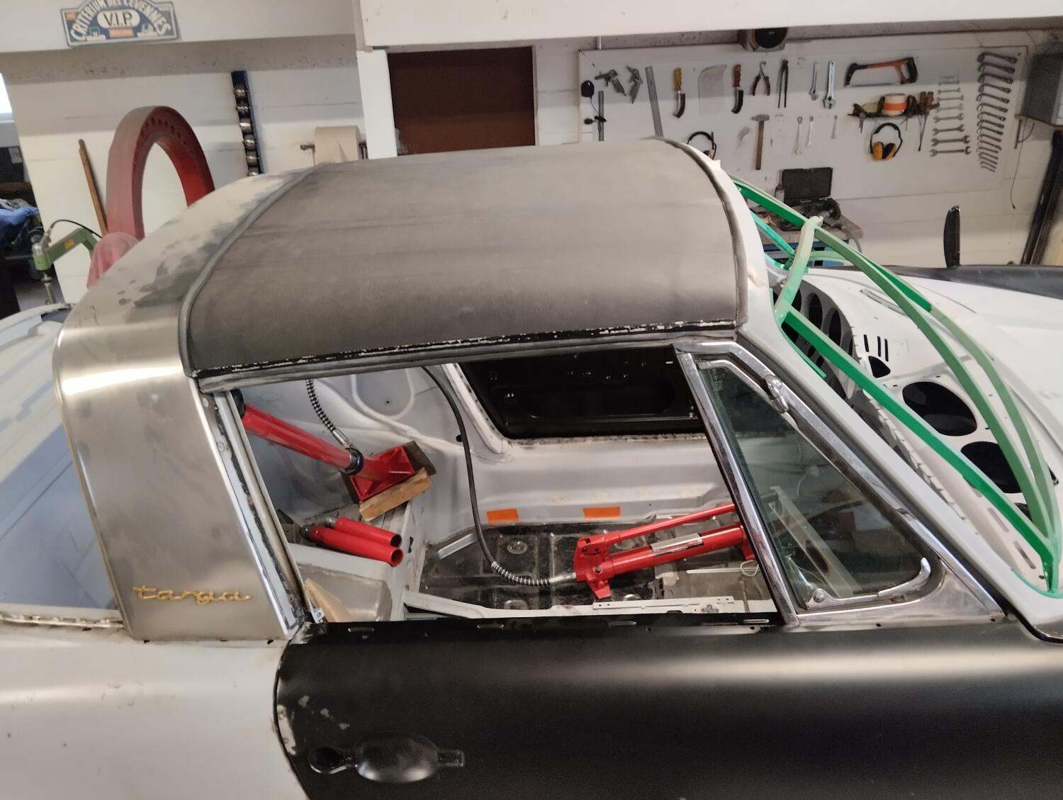

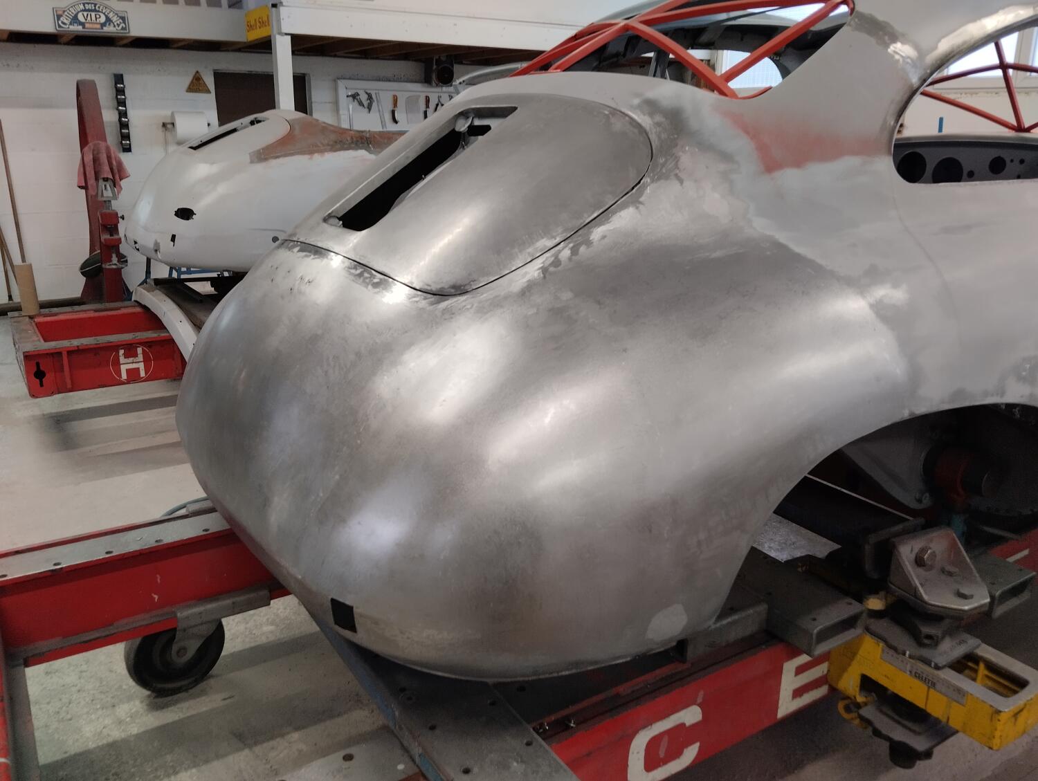

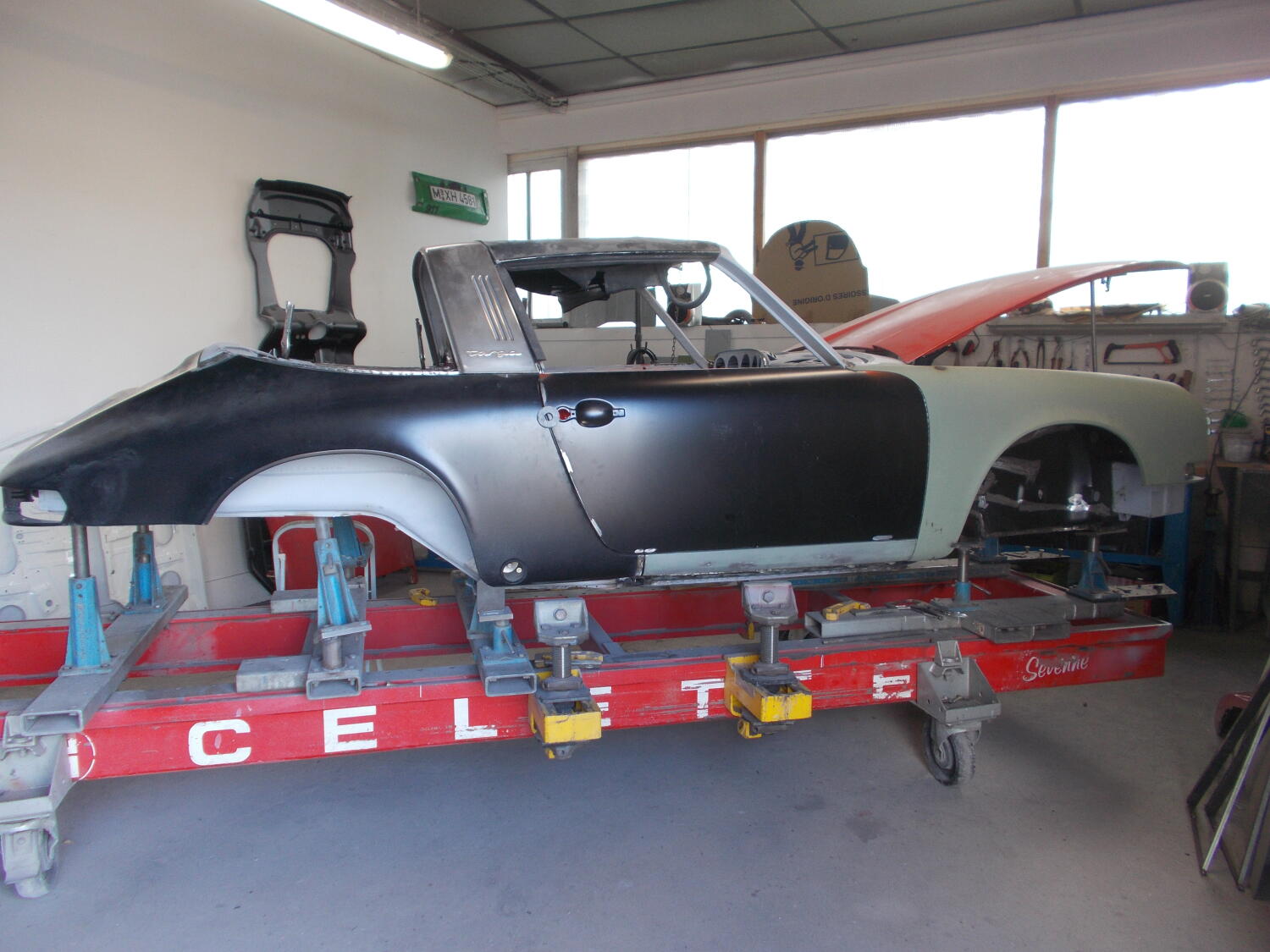

Pour changer un peu des tôles à remplacer que je vous montre habituellement , voici une aile arrière d'origine remise en place et dans sa phase de planage de finition .
Le but est d'enlever tous les creux et bosses pour lisser la tôle
Ce genre de redressage ne peut se faire que sur des parties ou la tôle est décapée ou juste apprêtée , par exemple on ne peut pas le faire sur une aile qui aurait son antigravillon à l'intérieur , les surépaisseurs empêchant de faire un beau planage

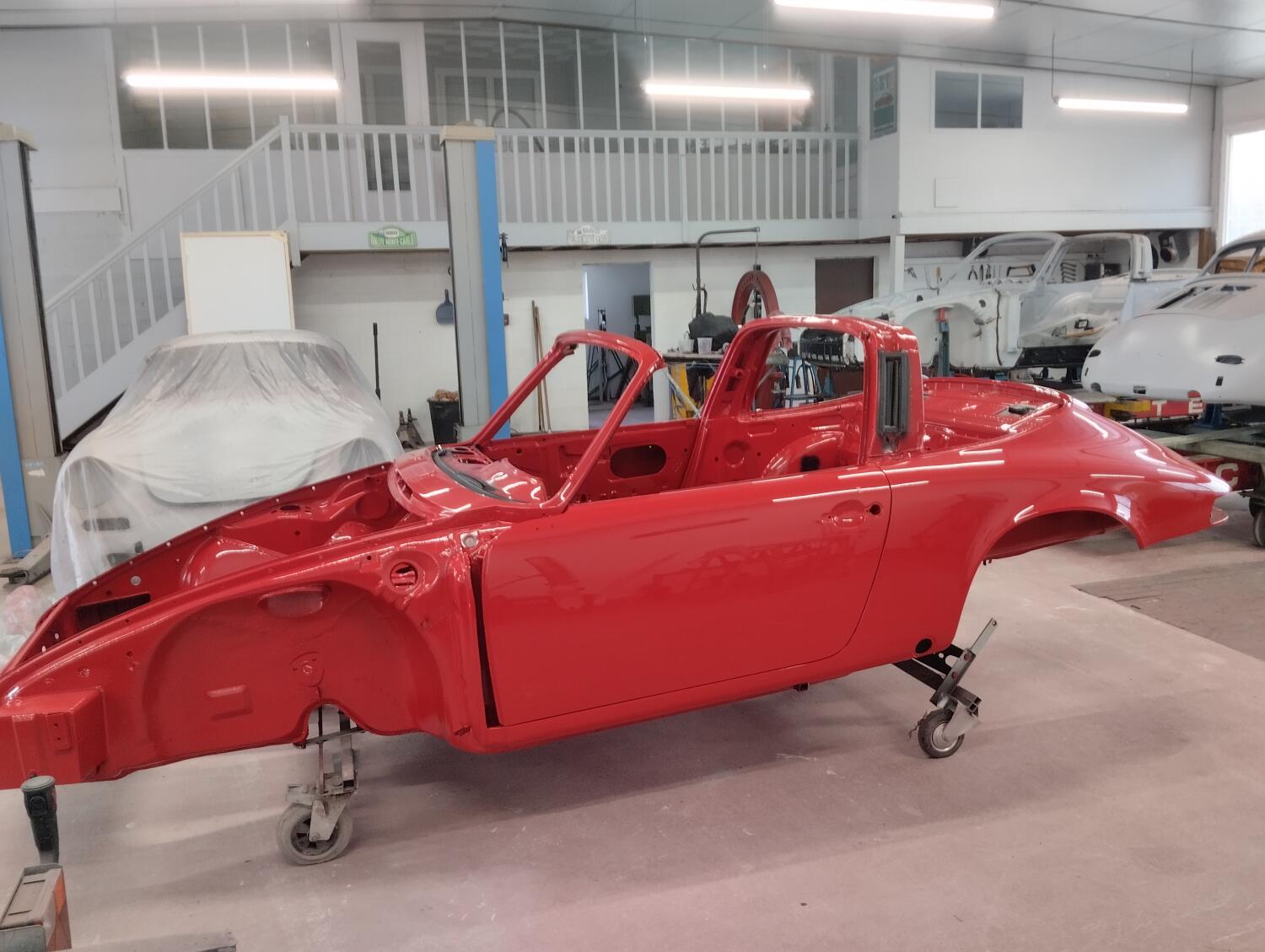

Sur celle ci , on à eu la chance de trouver un capot aluminium d'origine !

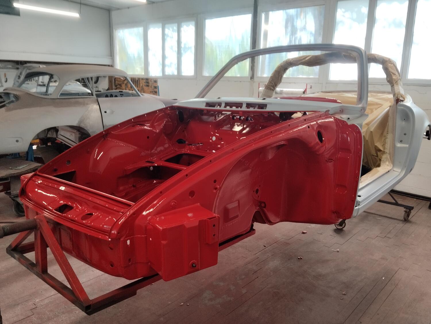

Les dessous et intérieurs sont peints , reste l'extérieur à préparer et peindre

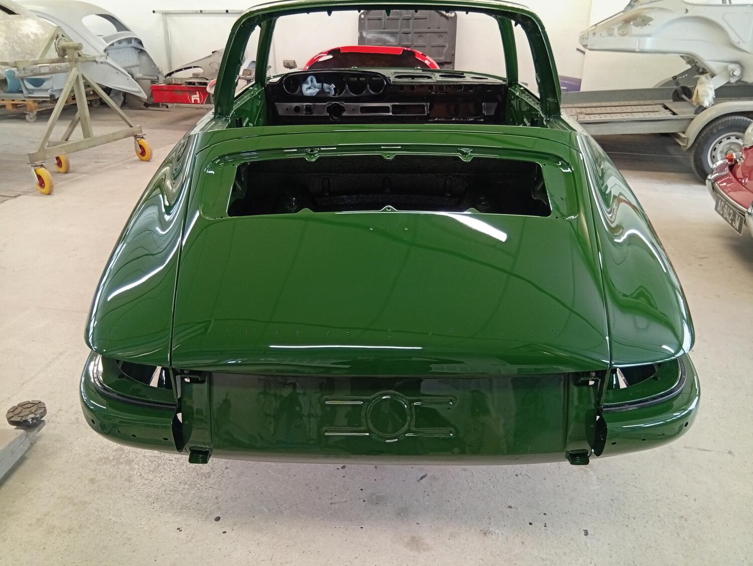

Et la voilà de retour, en début de remontage après son passage en cabine
une Targa pousse l'autre ...

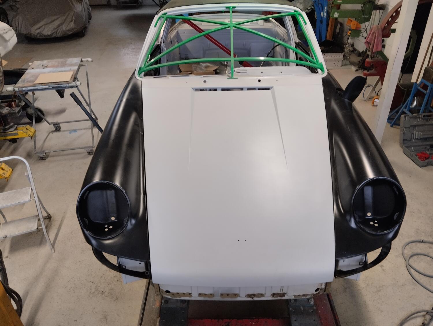

J'ai remonté les trains roulants pour pouvoir la déplacer et aussi quelques parties cossues comme la vitre arrière et l'arceau inox , et mon client est venu la récupérer pour la suite du remontage direction la région Bordelaise !

Le planage j’ai passé des heures à en faire pendant les vacances scolaires au garage de mon père
Enfin moi je faisais surtout des bosses :D
Les vieux carrossiers de mon père avait refait tout le capot de ma cox comme ça
Sponsor Club n°2838
Messages : 2483
120
Le planage , çà s'apprend sur le tas :D :D :D
comme tout le reste çà se perd , la plupart des carrosseries maintenant ne font plus ce genre de chose !

16
Ça c’est du service d’avoir remonté l’arceau et la bulle du targa, car tout le monde ne sait pas faire.
D’ailleurs un grand merci pour les conseils à la volcanic l’année dernière, depuis la mienne est montée correctement
Messages : 65179
90
A l’époque (il y a presque 50 ans :() c’était assez rare de remplacer un élément de carrosserie
Je les ai même vu refabriquer en partant d’une tôle des élément de 190 ou 300 SL et de Mercedes Ponton

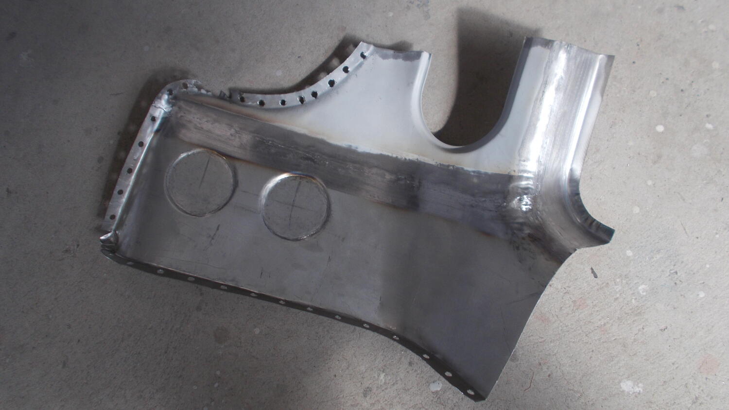

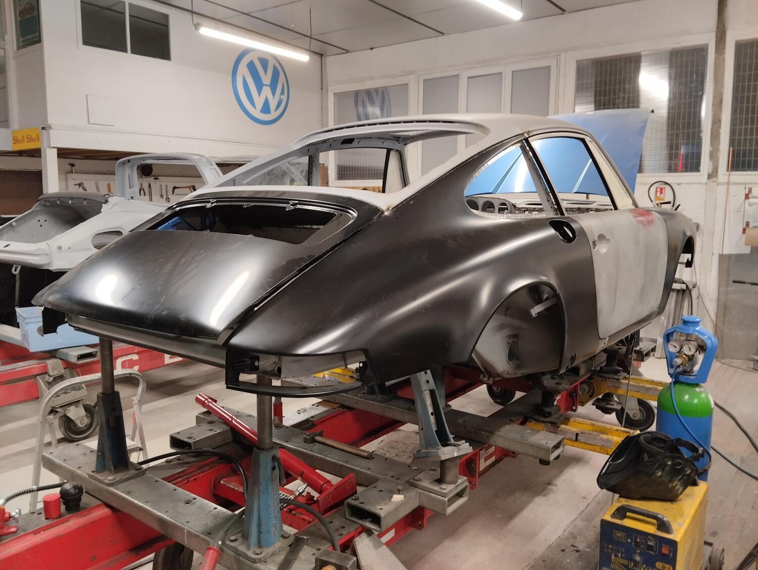

Cà arrive rarement d'avoir à reformer des pièces sur une 911 car quasiment toutes les pièces sont dispo en refabrication , par contre sur une 356 ...
mais j'y reviendrais plus tard ;)
Messages : 3667
Tu lui as refait tout l'arrière :question: :o :o
Sponsor Club n°2838
Messages : 2483
120
oui , et il n'y à pas eu que çà , j'en parlerais plus tard ;)

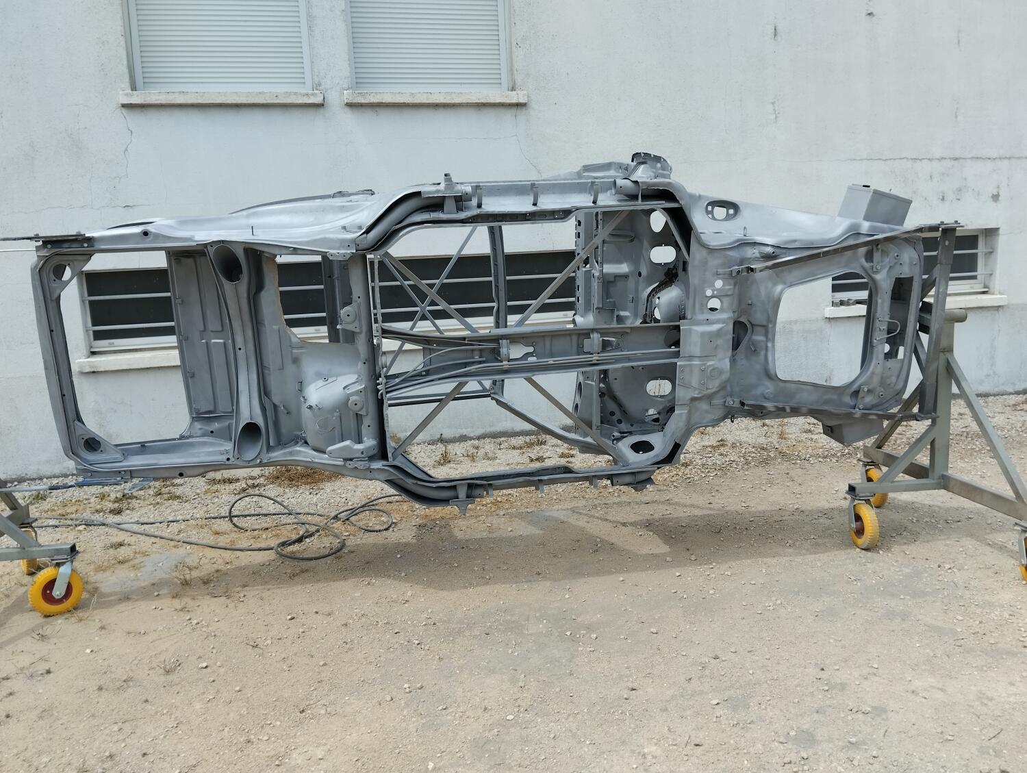

Sponsor Club n°2838
Messages : 2483
120

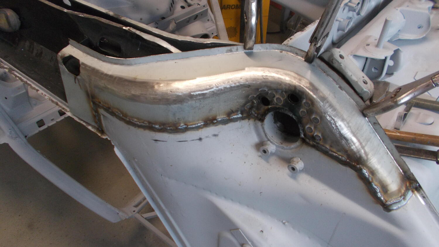

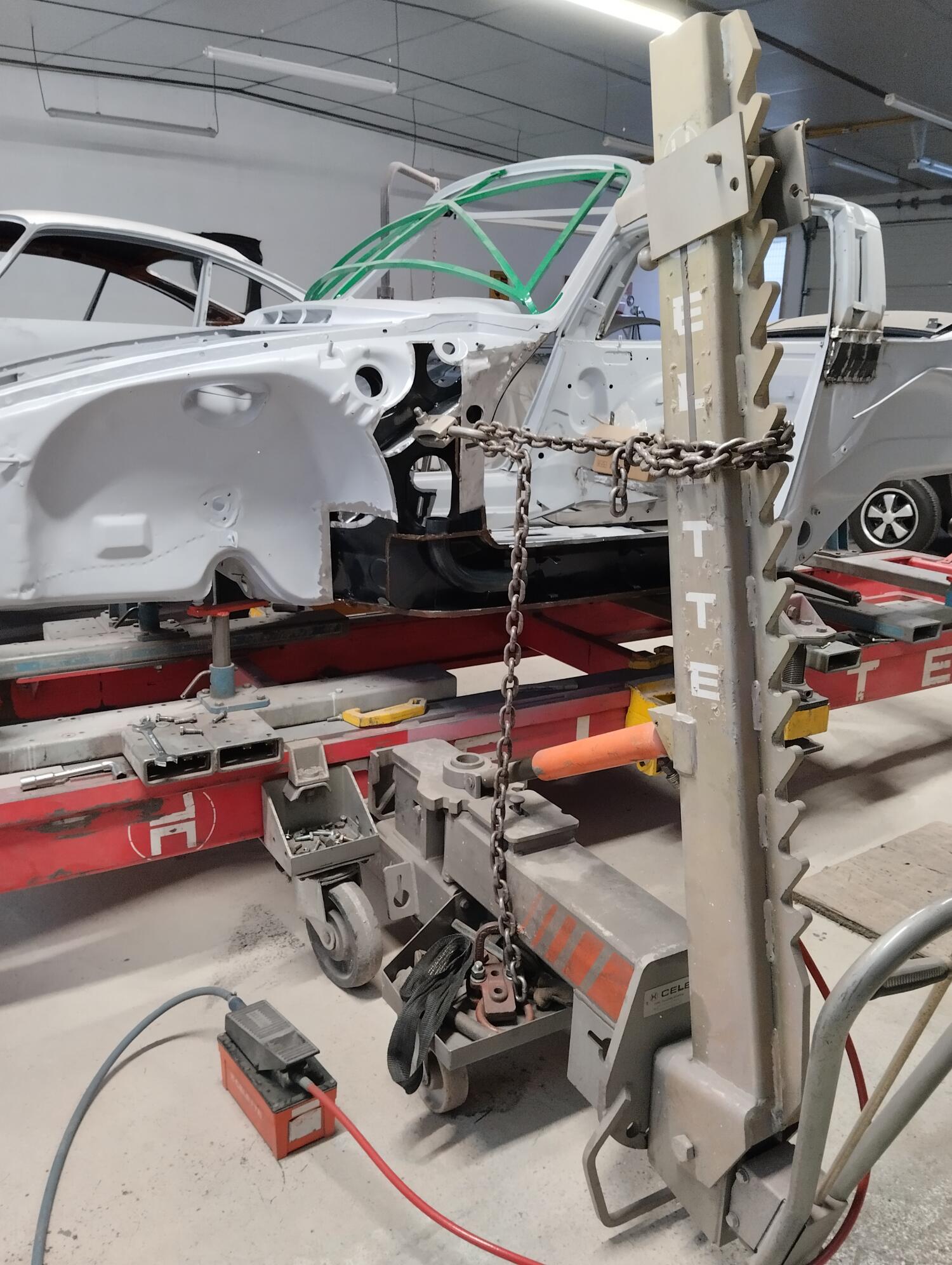

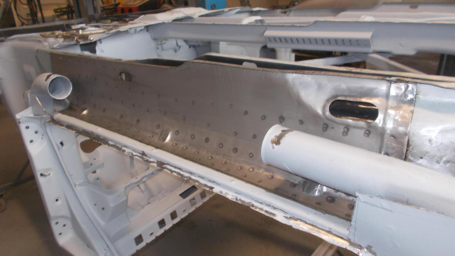

Ce que je peux dire pour l'instant , c'est que le tube de train arrière est tordu et qu'il va falloir tirer trèèèèsssss fort pour arriver à l'aligner avec les piges du marbre au niveau des supports de boîte de vitesse ... en espérant que les longerons soient assez solides pour encaisser la traction du vérin ;)

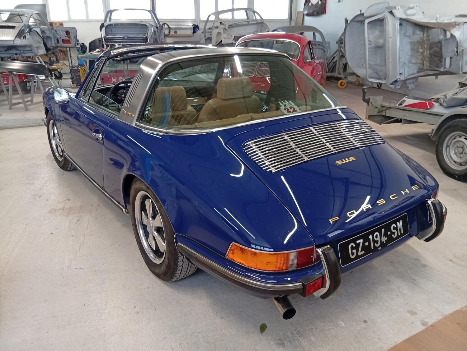

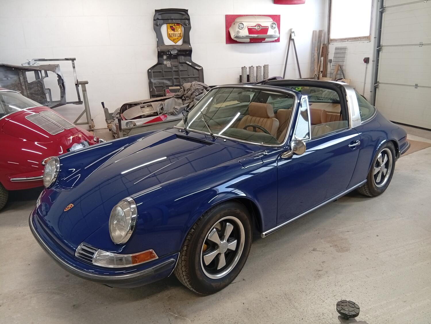

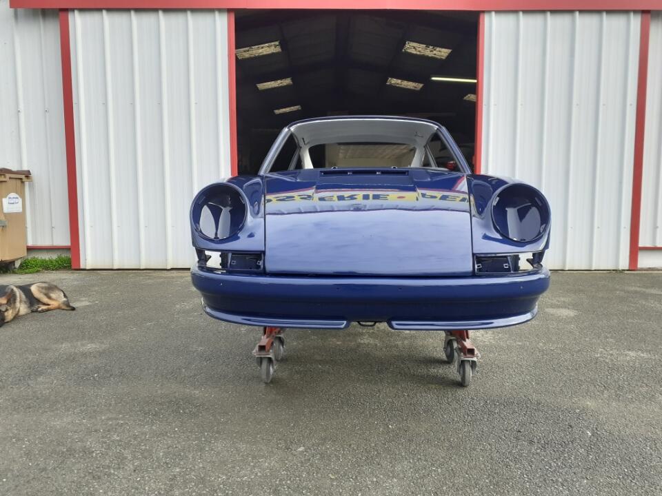

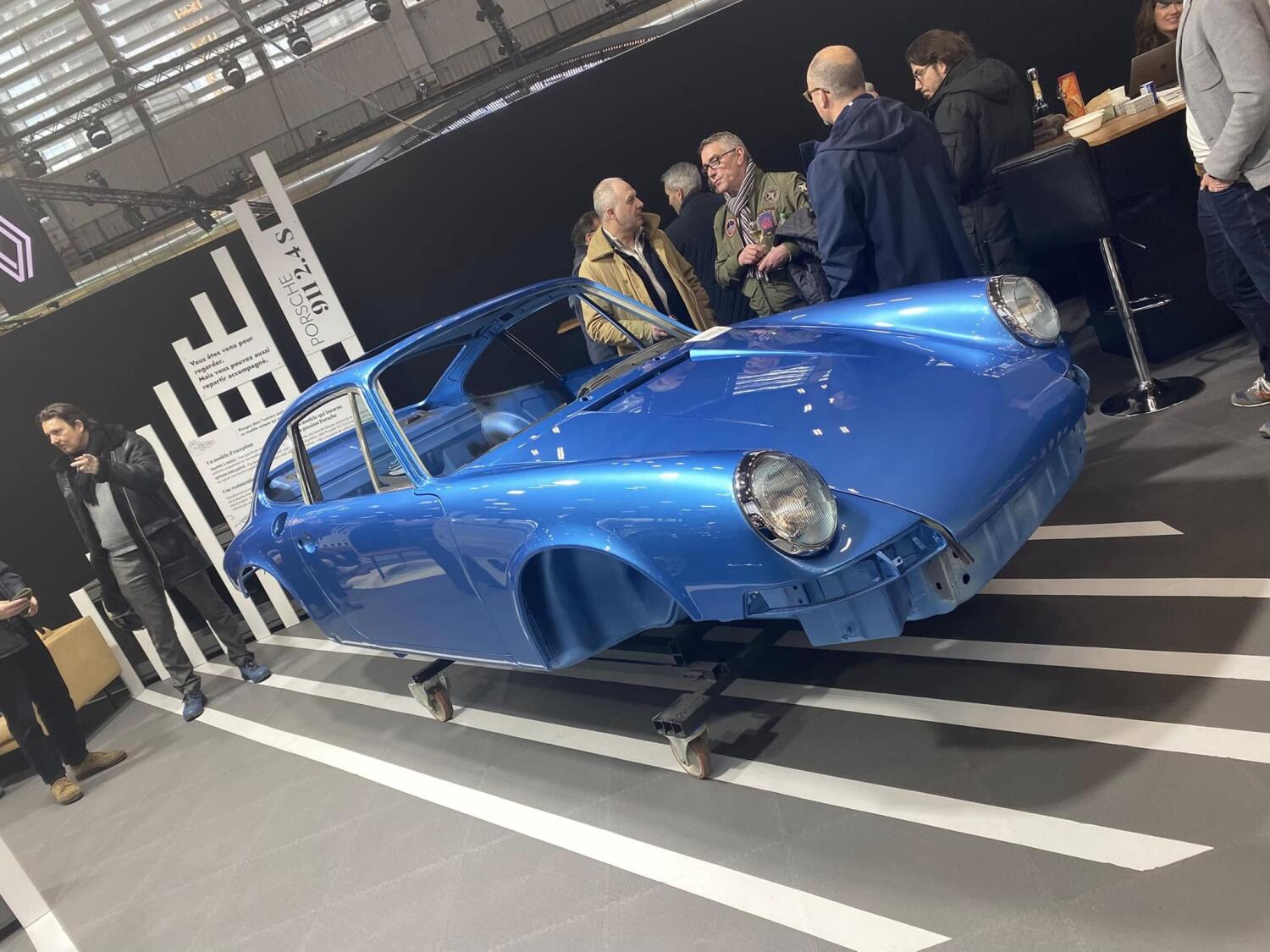

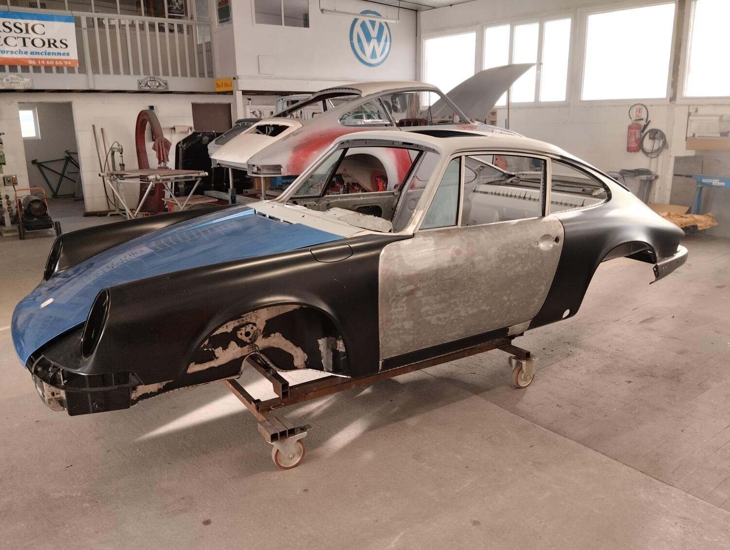

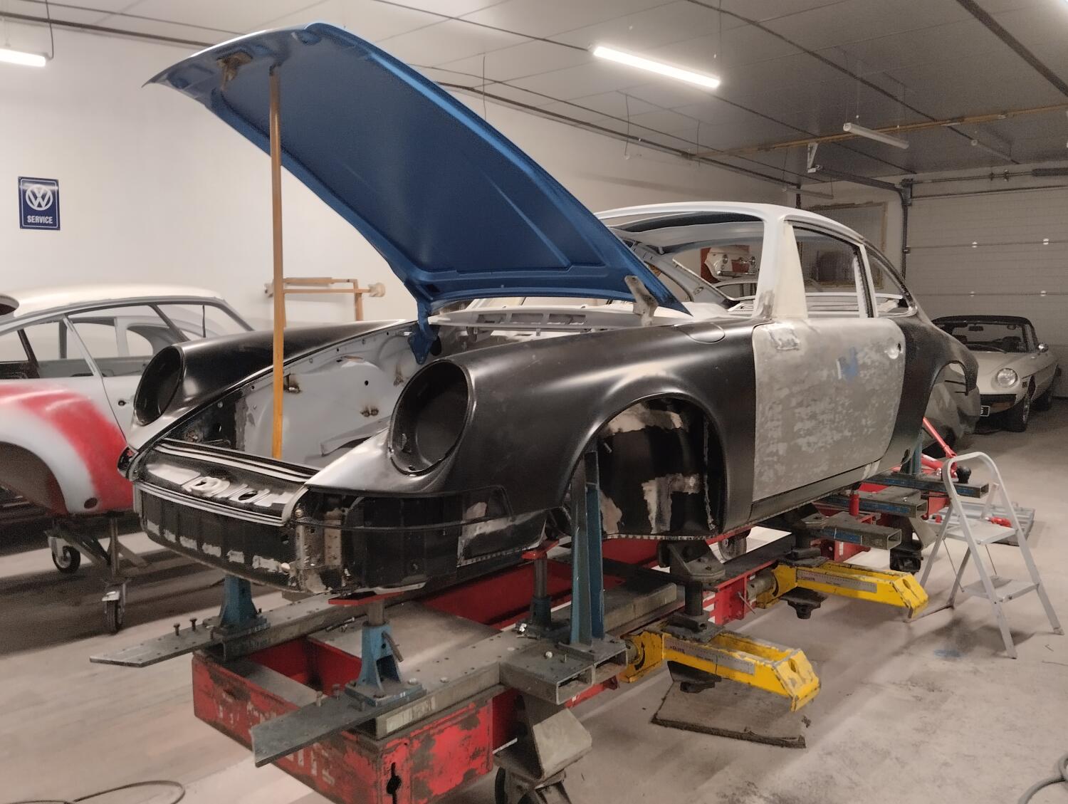

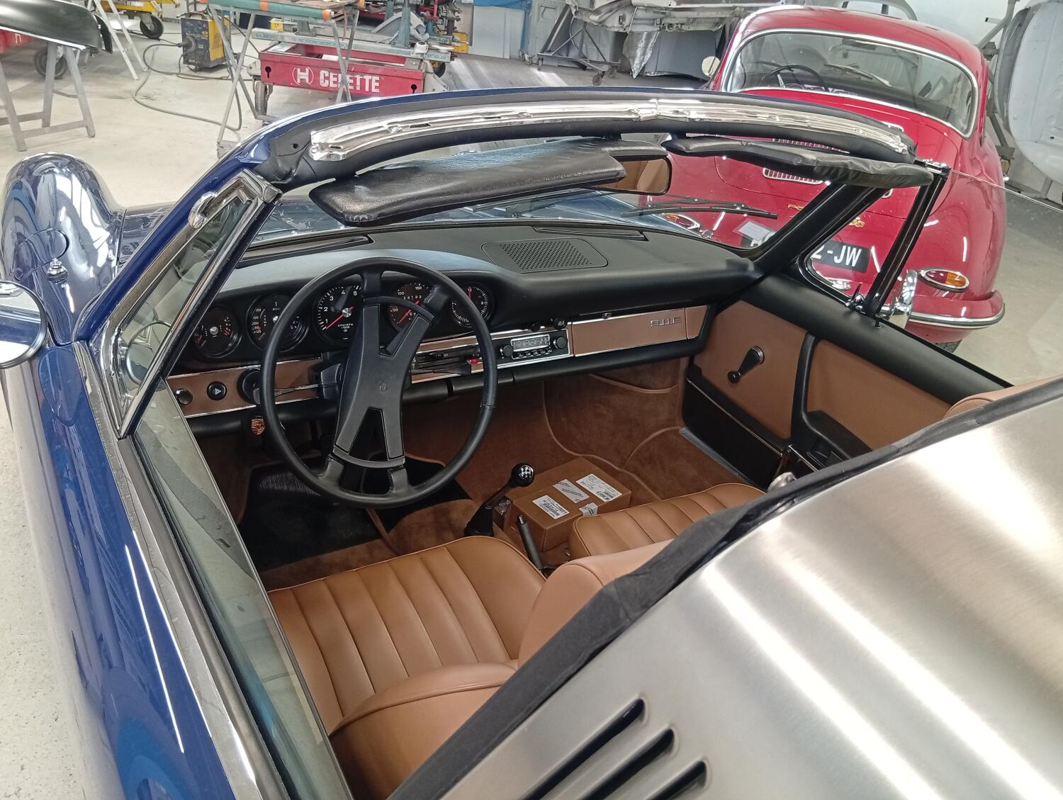

En bleu Albert c'est joli aussi une Targa :P
Celle ci est une 2.2 E de 1970
Comme beaucoup de 911 , elle à subi quelques modifications au fil du temps !

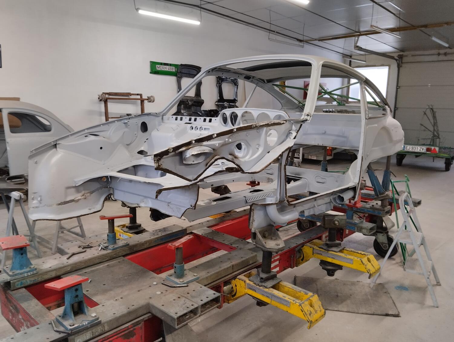

Mais extérieurement elle présentait encore pas trop mal en photo

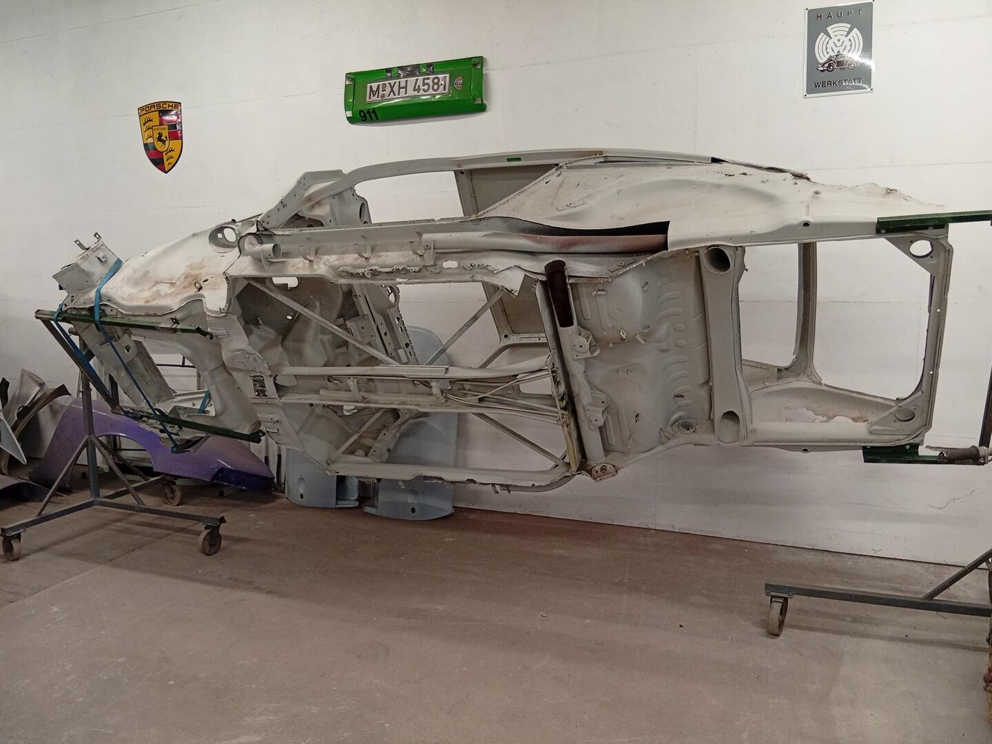

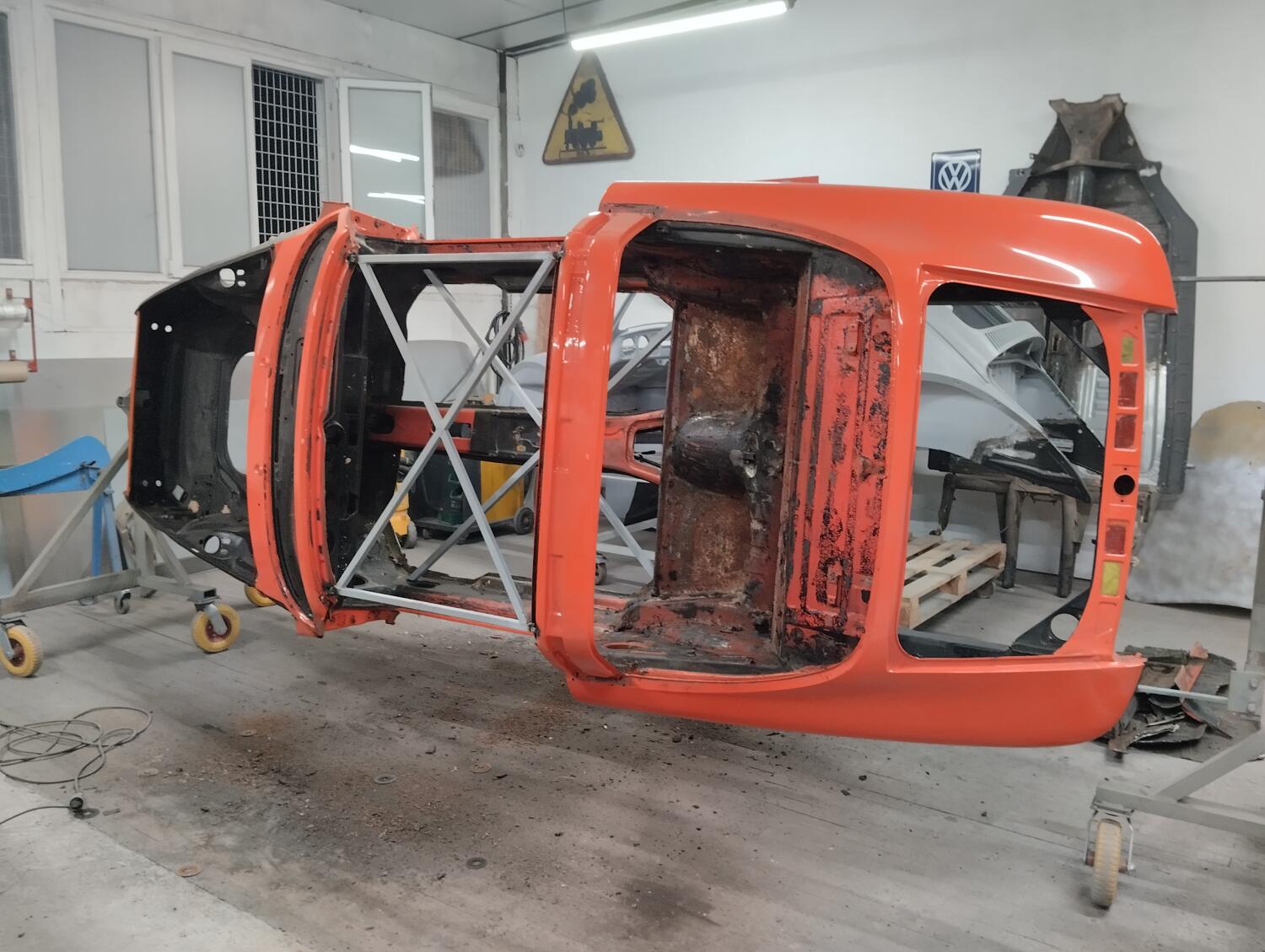

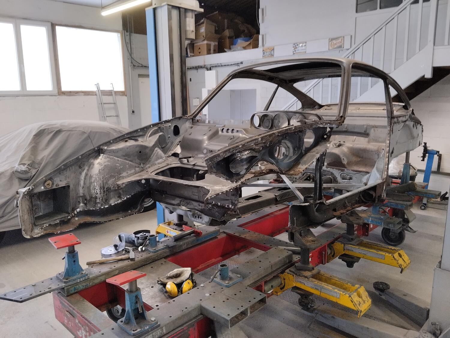

Une fois démontée par contre , ce n'est plus la même musique !
De retour de l'aérogommage , c'est toujours un peu plus présentable , avec en plus un joli Speedster de 1956 rouge signal en arrière plan :P

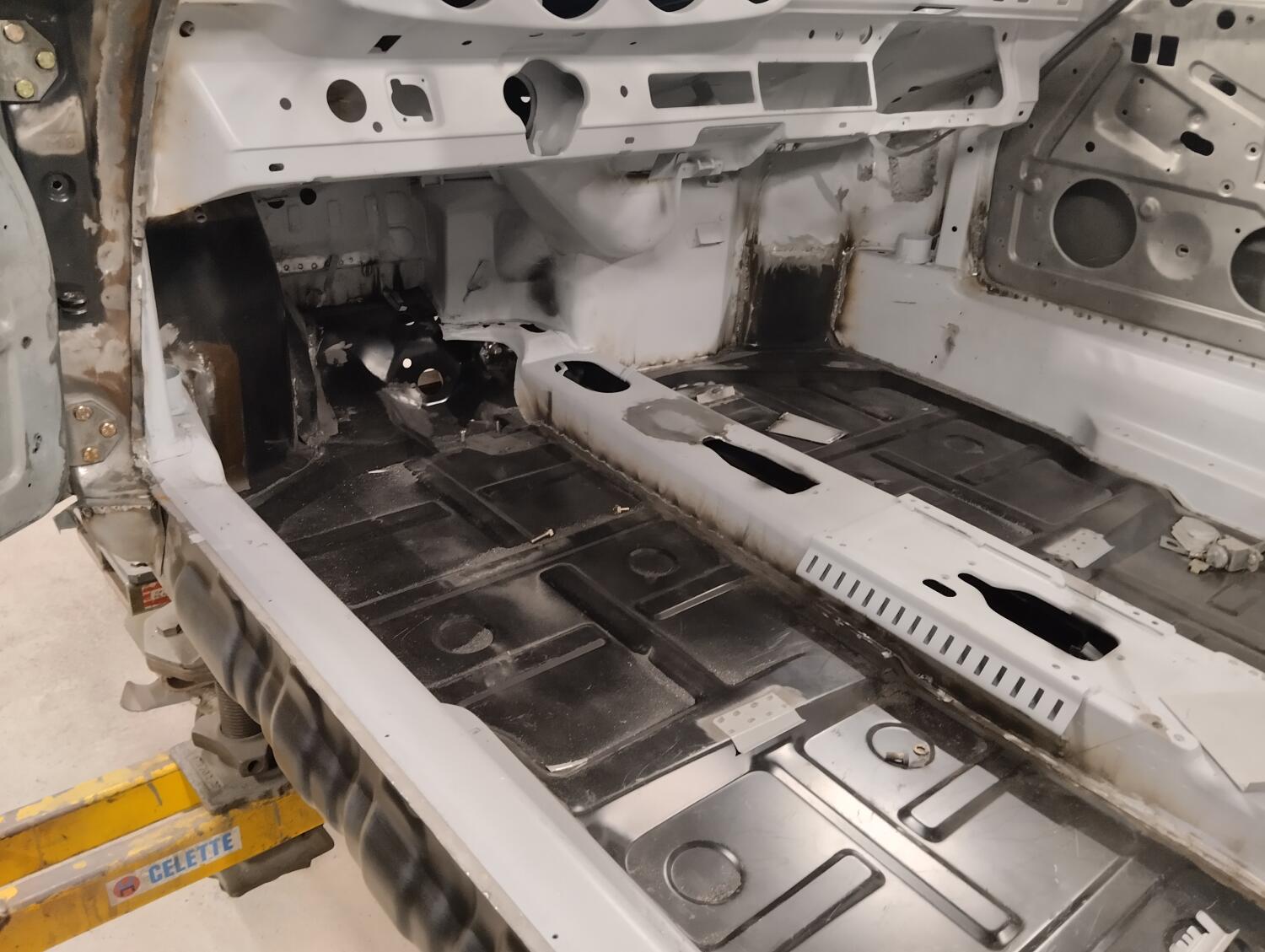

Avec toujours des parties spécifiques au Targa à remplacer ou réparer
Mais aussi des parties communes aux coupés et Targa qui souvent sont à refaire

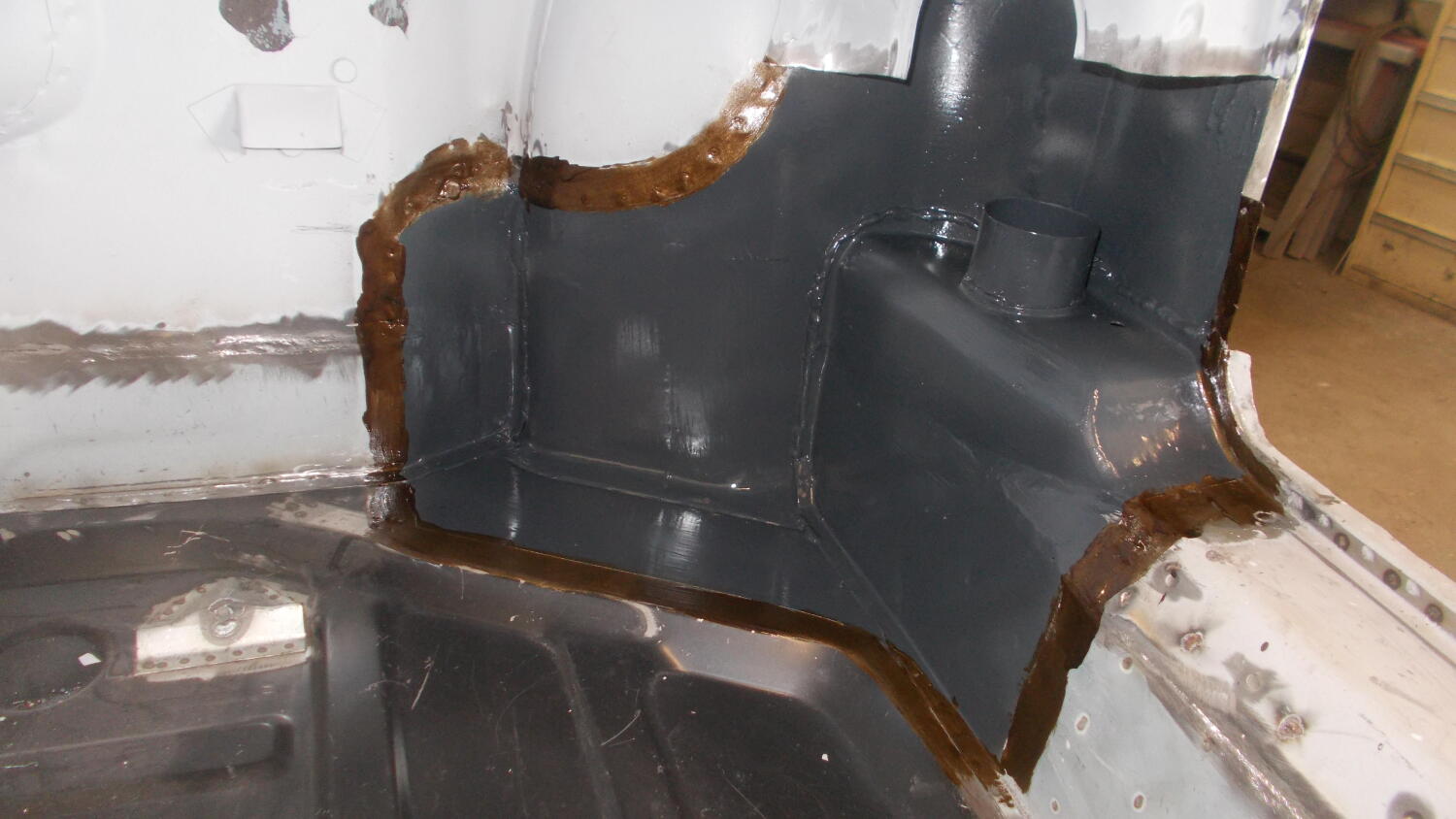

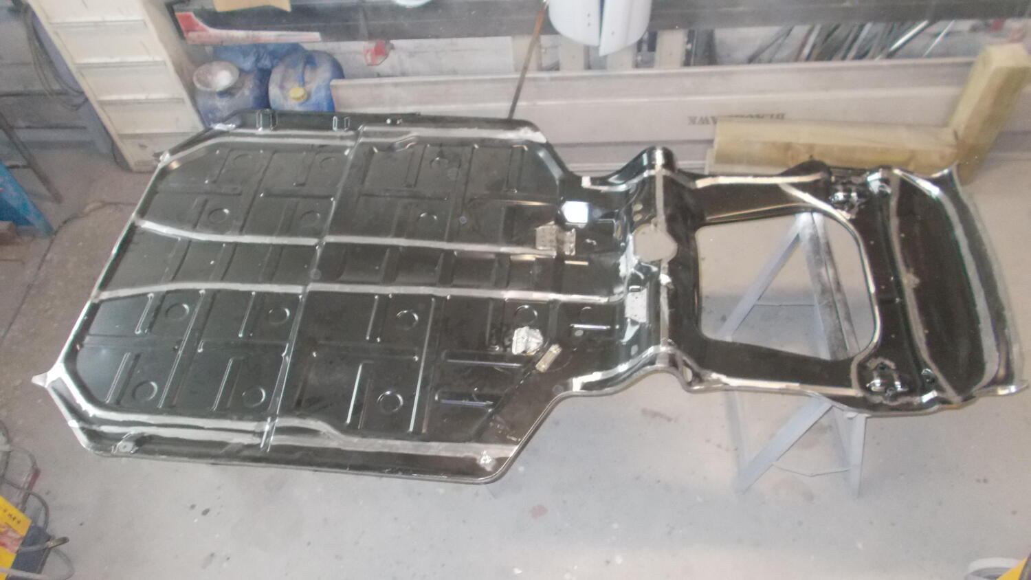

Avec en prime le remplacement du plancher complet

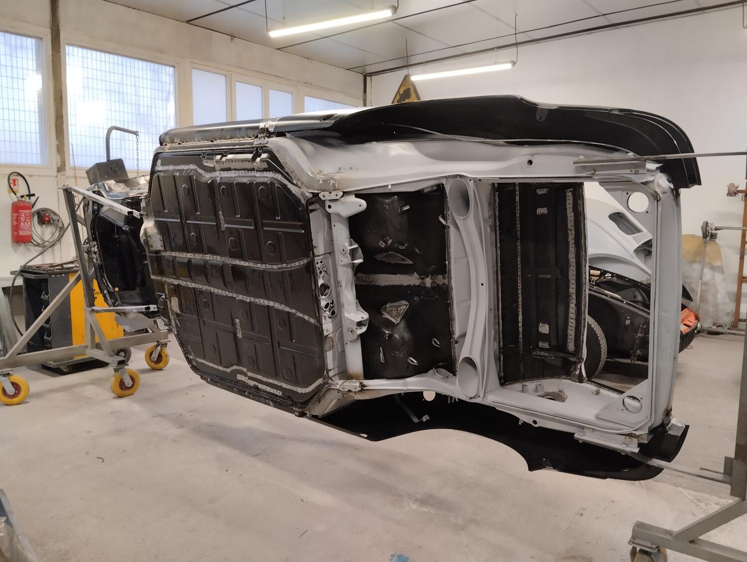

Un autre problème souvent rencontré sur les 911 quand çà à été bricolé

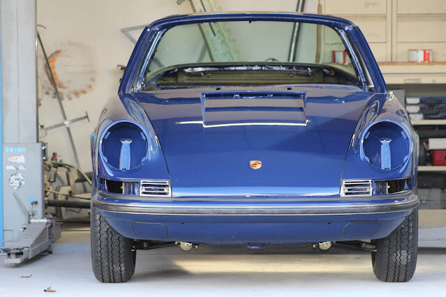

Une dizaine de mois pour la carrosserie et la voilà quelque mois plus tard une fois que son propriétaire eut fini de la remonter et après le passage en sellerie du côté d'Epernay
Je n'étais pas trop fan du bleu Albert au départ , mais là j'avoue que la combinaison avec la sellerie est vraiment top ! :thumbup:
Une bien belle Targa qui maintenant coule des jours paisibles pas très loin de Nantes

tu fais aussi de la sellerie ? (ou juste de la pose ?)
Sponsor Club n°2838
Messages : 2483
120
Non la sellerie c'est JP Duval qui l'à faite intégralement ;)
voilà ! le bleu Albert , boudé par beaucoup pendant des années de retour au top ;)
superbe boulot de remise en état bravo Benoit :thumbup:

Et le vert , vous aimez le vert ?
Celle ci est Irish green , une 2.4 T de 73
Un peu de redressage suite à un choc mal réparé, remplacement du montant de porte qui était tout froissé ainsi qu'une partie de la joue d'aile
La fin de resto avec le montage à blanc et les ajustages de tout ce qui peut se monter sur la caisse
en remontant le temps on arrive au début de la resto après l' aérogommage et la mise en apprêt antirouille
Quand la plupart des parties à remplacer sont découpées , le décapage en profondeur est facilité

Des autos 100 % matching ,jamais réparées , jamais rouillées , il ne doit pas en rester beaucoup :D :D :D

Parfois , on me lance des défis , pour celle ci il était de taille , remettre en état le gros œuvre sur une 2.4 S plutôt malmenée sans faire la préparation peinture pour qu'elle soit présentée au salon Rétromobile .
...en trois mois seulement :o
Autant dire qu'il n'y avait pas de temps à perdre
On partait de là , caisse nue passée au décapage à la coque de noix .
La première opération était de redresser un choc très mal réparé , l'équerre et le vérin de 10 tonnes ont remis tout çà en place :D
Une fois aligné grossièrement , on enlève tout ce qui sera remplacé
Autant dire qu'il ne reste plus grand chose :cool:
Ensuite , elle subit un second décapage , au minéral cette fois ci pour enlever toute oxydation, car la coque de noix n'enlève pas la rouille :thumbdown:
Et à ce stade elle peut enfin être posée sur le marbre pour la reconstruction
Evidemment çà fait beaucoup de gros morceaux à remplacer vu l'état initial de l'auto
L'avantage c'est qu'en ne faisant pas dans la demi mesure , il restera très peu de partie qui ne seront pas ouvertes et donc, très peu d'oxydation, car oui ,il en reste toujours !
Quand on change tous ces morceaux , il ne faut rien oublier.
Ici par exemple j'ai dû refabriquer les supports de boite à fusibles et le support de relais qui étaient complètement HS , il reste également à souder toutes les petites pattes métalliques qui tiennent le faisceau
Le bas du pied de porte à été refait à la main car curieusement cette partie est toujours en rupture de stock chez les vendeurs de pièces ...
L'indispensable manche à balai :D
Les ailes neuves en place , tout est ajusté avec les amovibles
A ce stade le tournebroche made in @alphi à deux fonctions , finir les soudures du dessous et tester la rigidité de la caisse :D
La voilà enfin terminée pour la part qui me concerne , je l'ai livrée comme sur ces photos, grosse tôlerie finie ,ouvrants posés et ajustés , les étains sont faits , il reste toute la préparation et la peinture à faire
Livrée comme convenu pour Noël :D
Et la voilà environ un mois plus tard à Rétromobile fraîchement peinte chez Damien :thumbup:

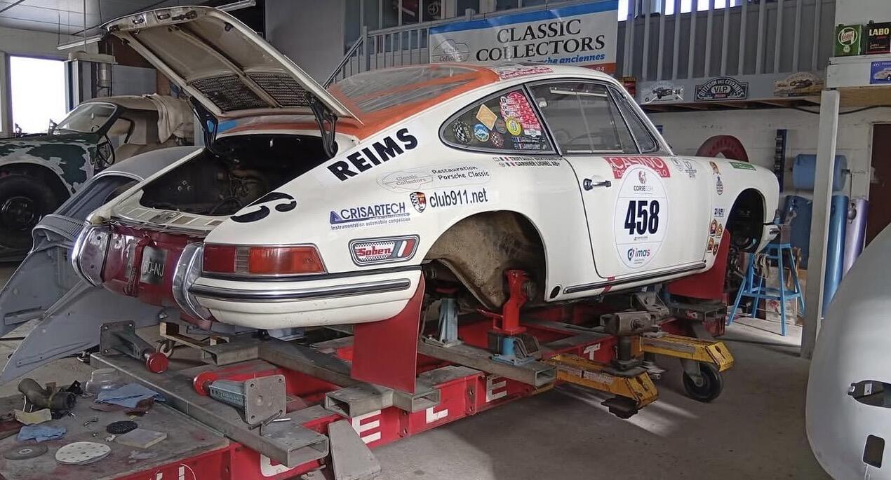

Si j'ai bien compté ,pour les grosses restaurations en 13 ans d'activité j'en suis là:
la 12ème 356 est en cours
la 18 ème 911 est en cours
une 914/6
Sans compter les travaux comme la 2.4 bleue de FrankD et évidemment celle de Yoyo74 ,par exemple, qui ne sont pas de resto complètes , ni les autres marques ...

Celle de Yoyo ce n’est pas une complète mais le bougre te l’envoie presque tous les ans
Membre cotisant n°772
Messages : 12086
N’exagérons pas 😂
En dix ans de rallye c’est vrai que la 12 est en mode survie 🥵
3 sorties dont la dernière qui l’a vraiment mise à mal et sans Benoit bah elle serait restée au fond du garage pour un moment 😬😬
