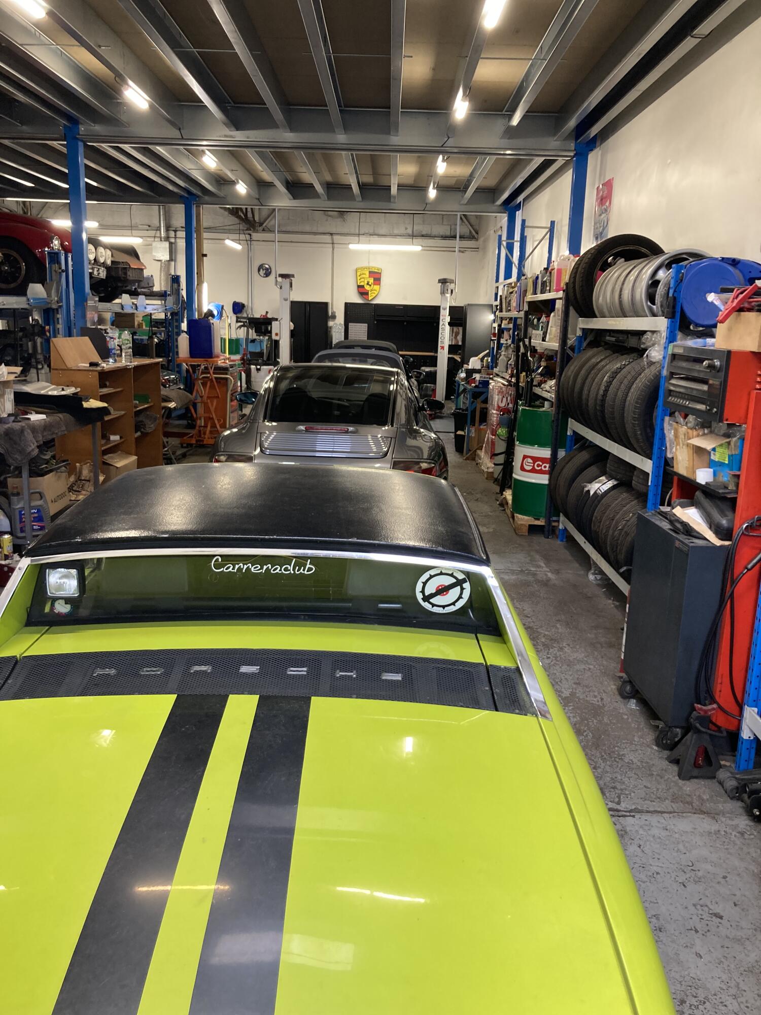

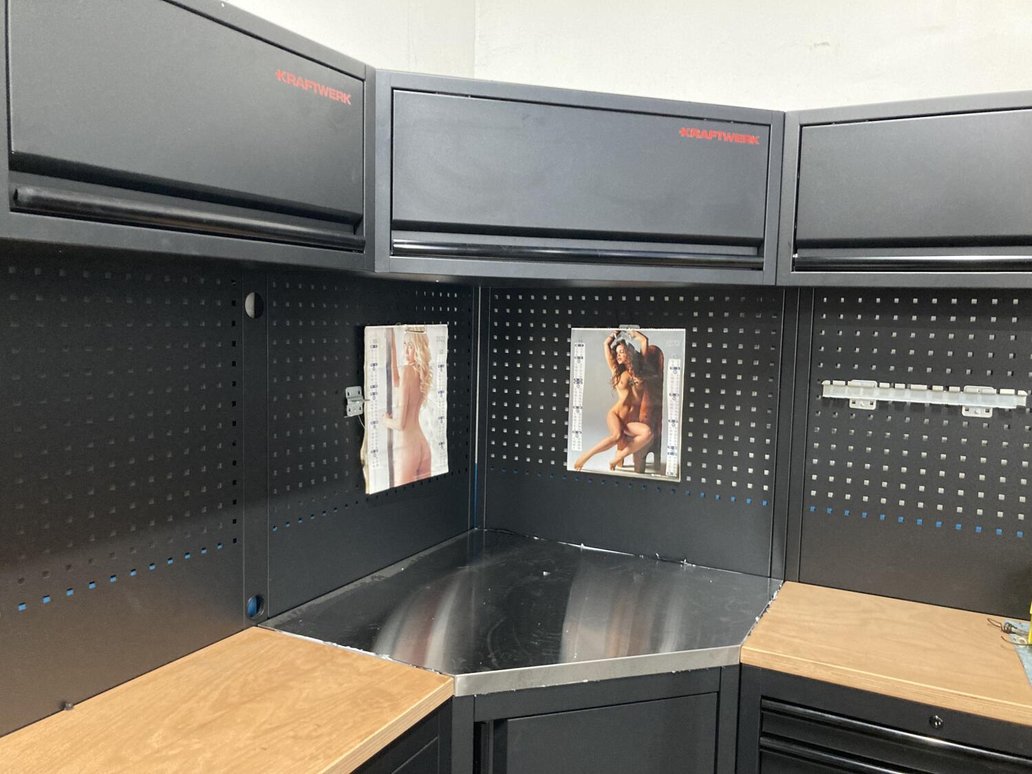

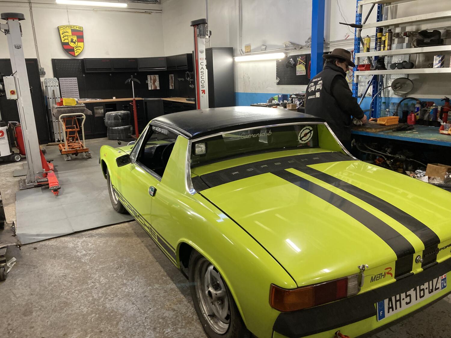

Un peu en travaux, le grand meuble d'angle n'est pas encore entièrement assemblé mais on compte le faire avant jeudi.
Nous n'avons que la GT3RS et la Fiat Dino (pb de vanne de chauffage sous tablier) à faire.
Re-ouverture le lundi 5 janvier.
On attaquera 2026 avec un atelier ayant gagné en ergonomie et plein de beaux projets ;)

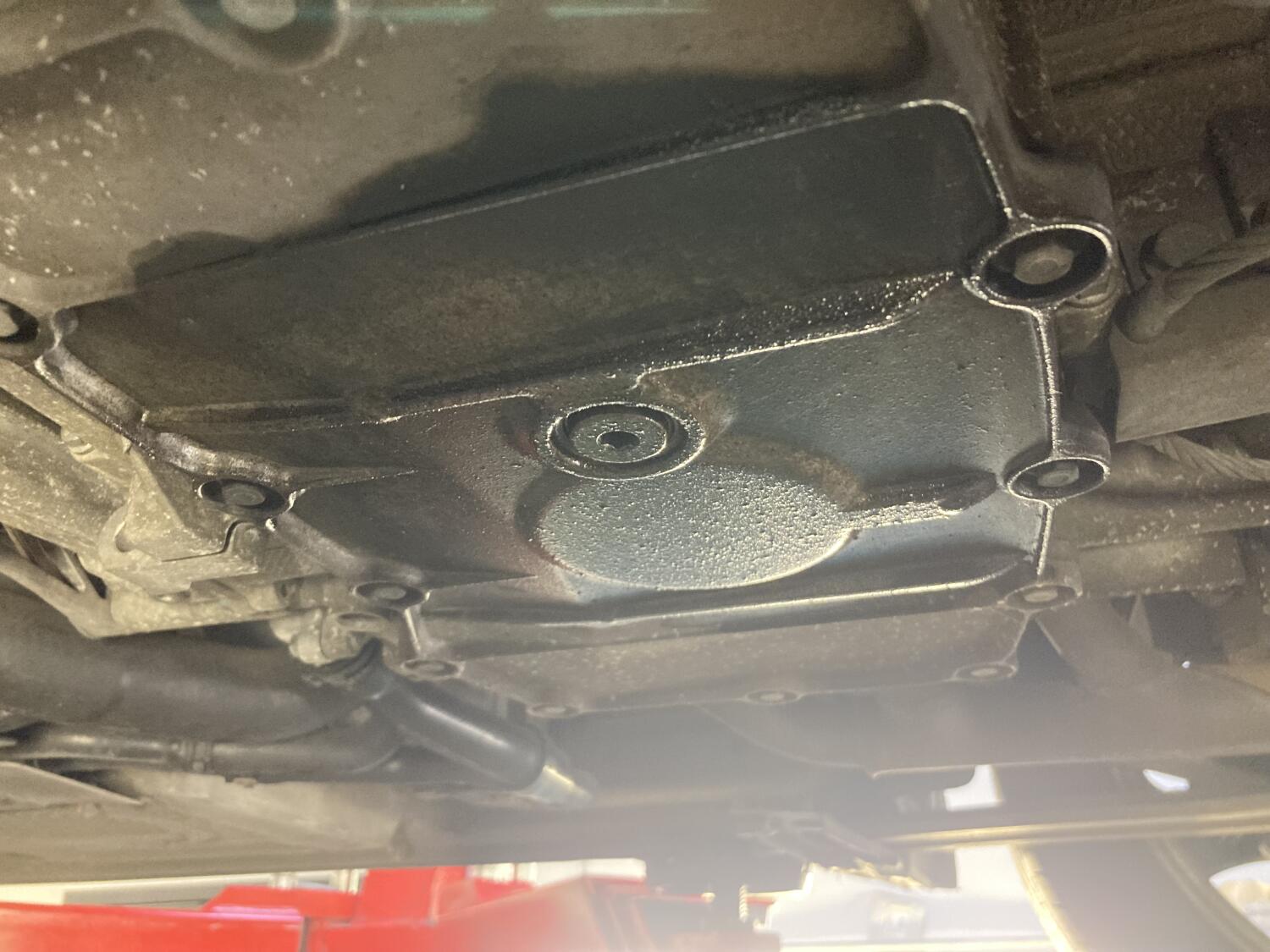

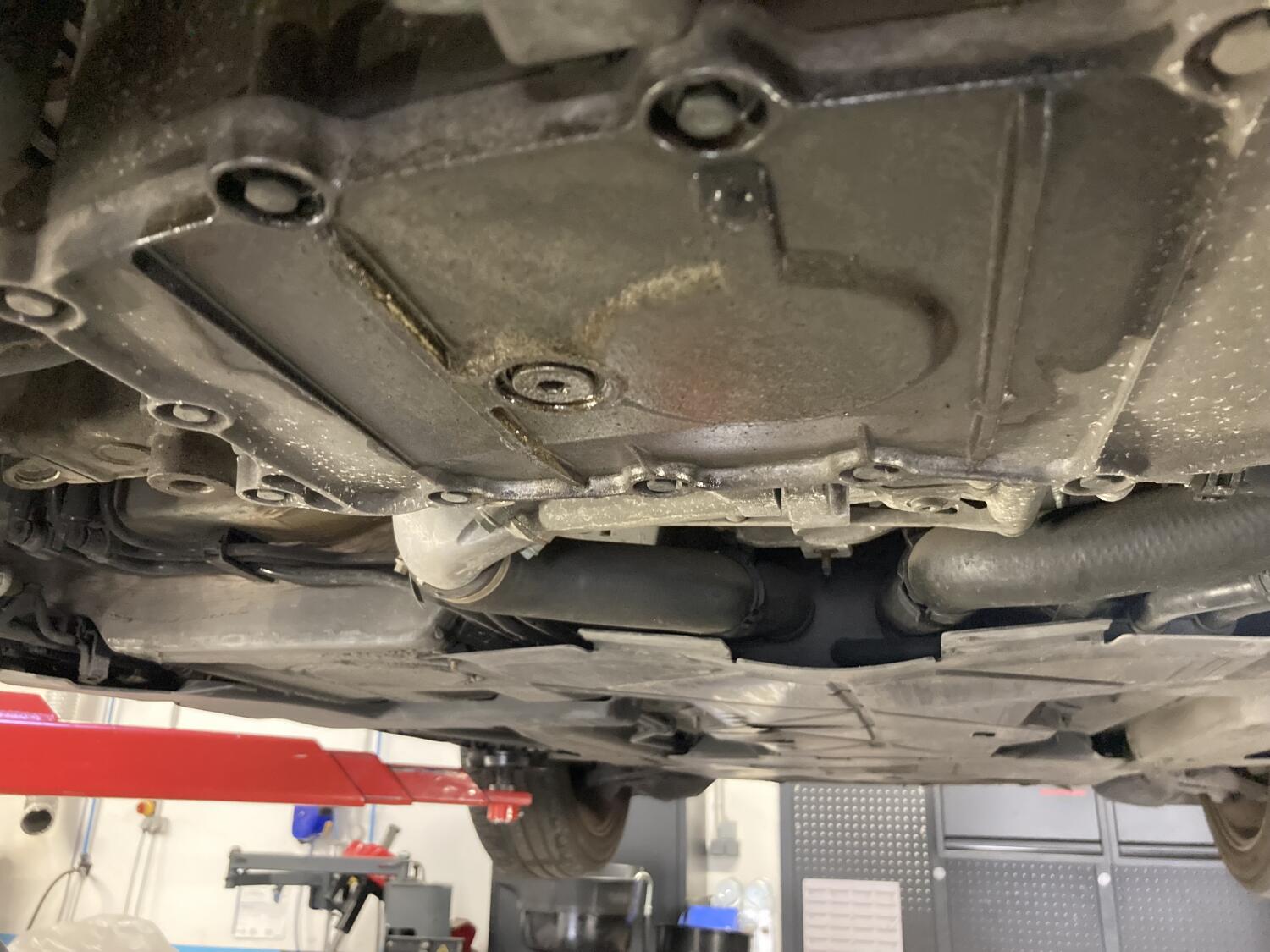

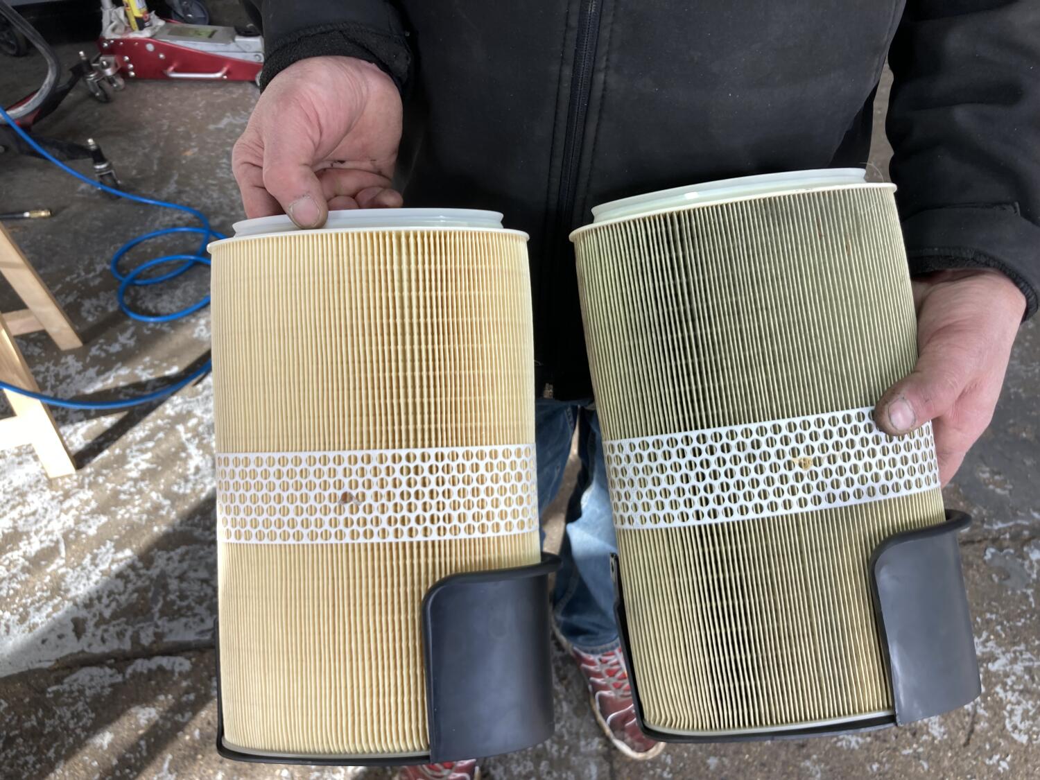

Reprise ce matin à 9h11.
Nous finalisons une 996 3.4 avant sa restitution ce jour, il restait le à faire le remplacement du filtre à carburant.
Malgrè un joli carnet avec plein de tampons, le filtre date de 2007.
Sa préconisation est bi annuelle.

Début de semaine avec une jolie et habituée de l'établissement 914/6.
Au programme, 4 pneumatiques (en 14, pas facile) et réfection des étriers arrière qui sont très spécifiques à ce modèle.
Une magnifique 996 4S de 2004 pour sonde lambda (voyant moteur) et PSE bloqué ouvert.

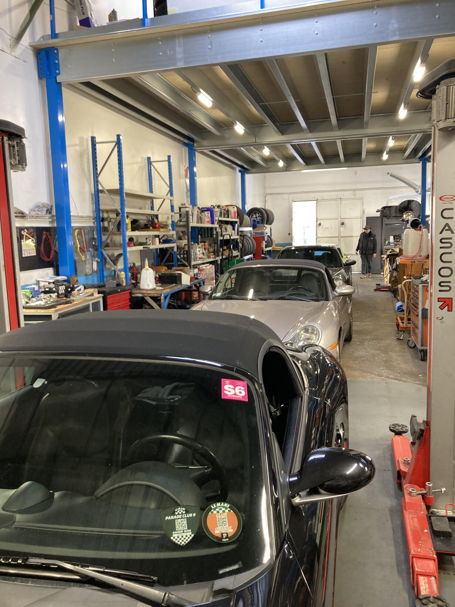

En ce moment à M8, un 986 2.5 avec des PB de refroidissement en attente de pièces, une 3.2 avec PB de lève vitre électriques et châssis qui sort ce samedi.
Ma 914 avec des étriers AR reconditionnés qui passera son CT demain.
Ce samedi matin entrent un 987S pour un Pb de compresseur de clim, une 996 Targa pour un PB de lave glace, début de semaine, une 964 qui ne démarre plus et une Carrera 3.2
pour remplacement des roulements AR et grande révision.
On tourne à 80% dans l'objectif de consacrer du temps à notre restauration actuelle (2.7S 1974) viewtopic.php?p=6168655#p6168655

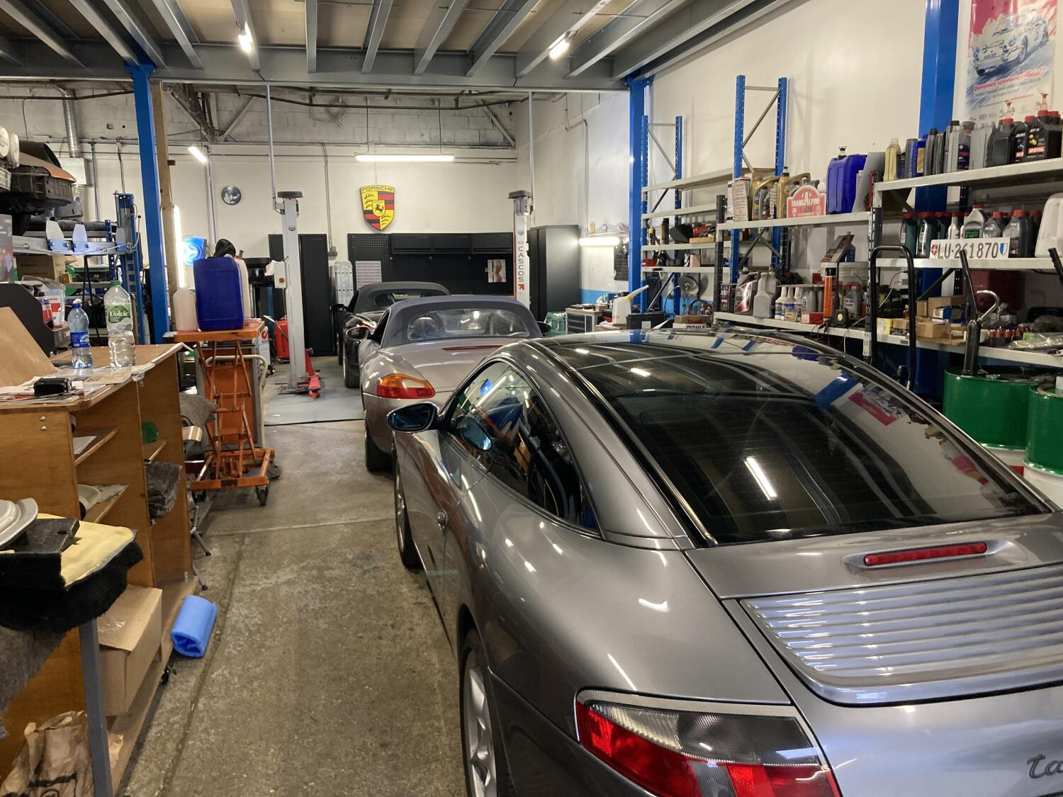

M8 ce début de semaine, une 996 Targa, un 987 S et un 986 2.5 se partagent l'espace avec la 914.
Demain rentre sur dépanneuse une 964 qui ne démarre plus.

Ces trois modernes ont en commun d'avoir pris un léger retard dans l'entretien, il est vrai le temps passe très vite et si l'on roule peu on vite fait de se retrouver avec des filtres vieux de presque 10 années comme par exemple ce filtre à air.
Il date de 2017

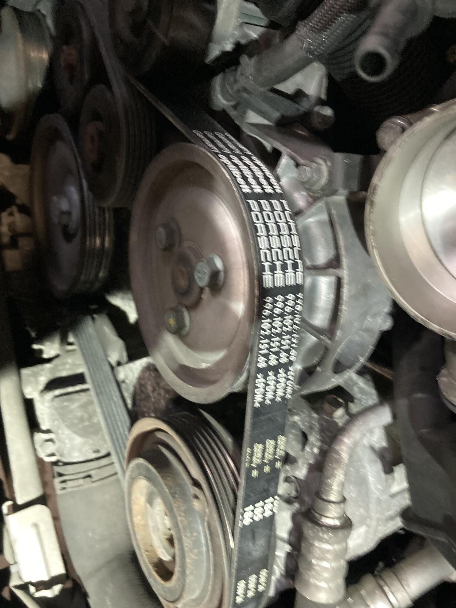

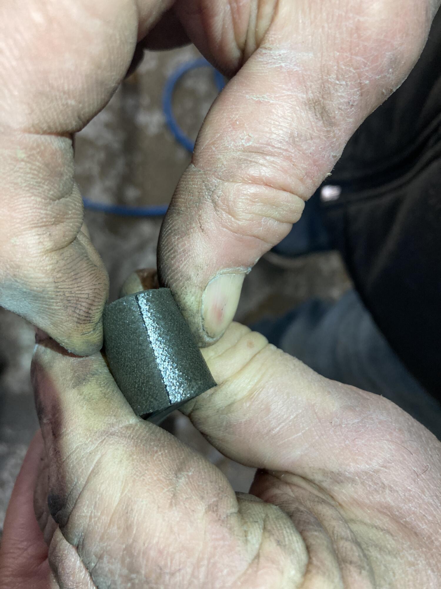

Ou encore cette courroie, peut-être même d'origine (plus aucune inscription mais on a réussi à deviner la référence Porsche Image
On l'avait en stock et après accord du propriétaire nous l'avons remplacé.
Comme la courroie est déposée, on audit les galets, modèles en acier, d'origine sur les tiptronic (aujourd'hui ils sont en plastique).
Un grogne légèrement, par contre la pompe à eau bien que ne présentant aucune fuite a beaucoup de jeu.
Vidéo envoyée par WhatsApp au propriétaire, non pour l'alarmer, c'est parlant en image on entend clairement le tactac et on voit la poulie bien bouger.
Nous l'indiquons sur la facture de révision.

Le 86 lui est rentré pour un problème d'aiguille indicatrice de température moteur folle.
Diag fait en fin de semaine dernière, sonde de température moteur valeurs improbables
On a reçue la sonde de Porsche ce matin et en plaçant sur le pont le Boxster on voit un beau suintement d'huile au carter moteur.
Ce Boxster est un peu entretenu au petit bonheur et souvent en centres autos.
Bien que nous ne soyons pas mandatés pour cela, on vérifie, vis d'obturation du carter (bouchon de vidange) pas serrée.

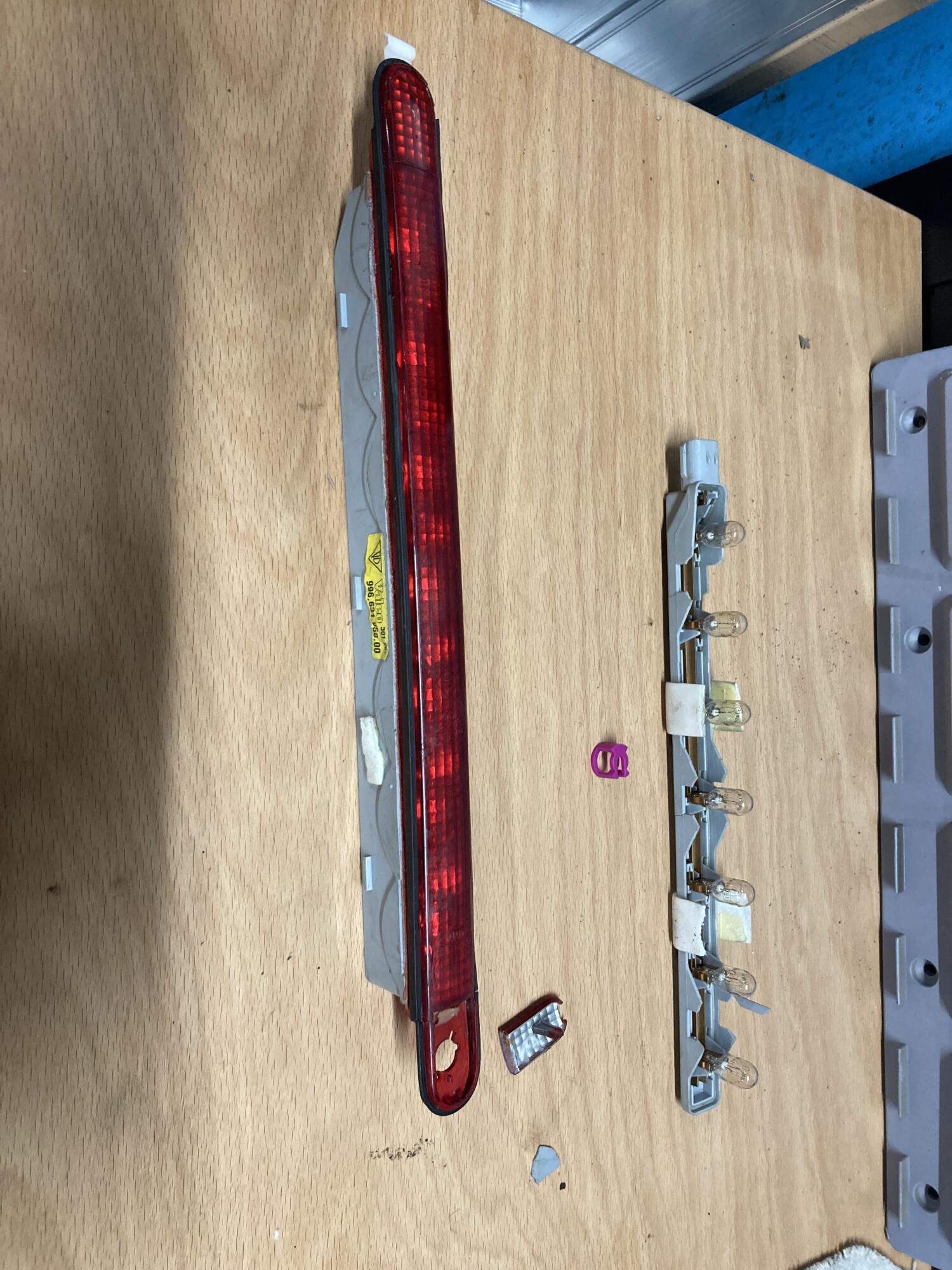

Pratique d'avoir des minimes délicates pour ce genre de petite réparation ;)

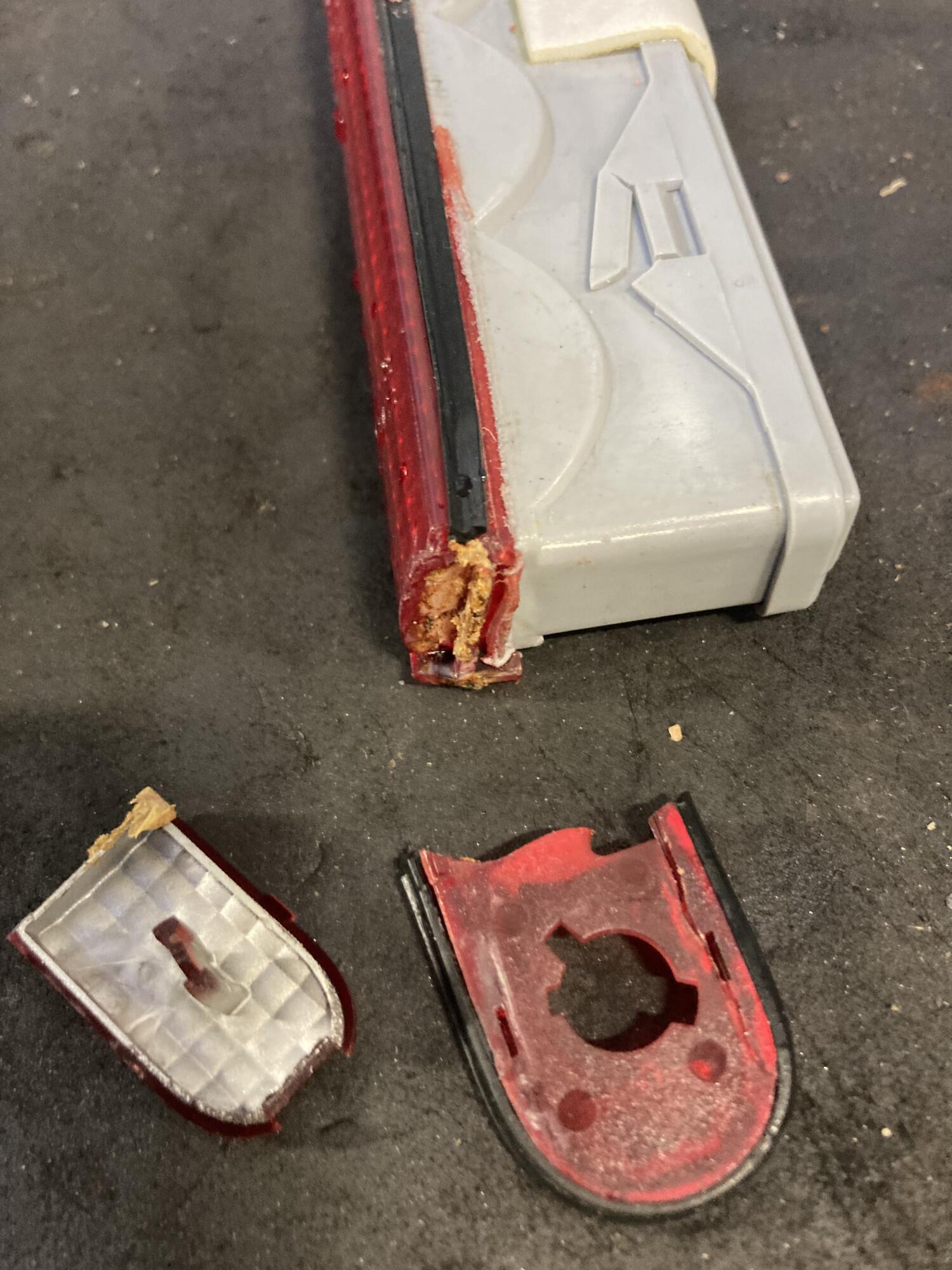

Cela commence par la volonté de bien faire et remplacer 3 des 7 ampoules du 3eme feu stop sur la 996 Targa.
On avait bien vu qu'il avait cuit avec le soleil (provenance Espagne) mais on ne pensait pas le trouver cassé lors d'un précédent démontage en autant de morceaux :mad:
J'ai tout de suite prévenu le propriétaire, compréhensif et bon esprit (il aurait pû nous accuser).
Vu le prix, 200 euros HT, super glue 3 est ton amie ;)

03 févr. 2026, 18:22rom-911 a écrit :
le mécano a réussi à verser 5L d'huile par terre sans jamais s'en rendre compte :question: :question: :o :o :o
L'affaire a été étouffée (à part le remplacement du moteur par un neuf :o ) ...
Est-ce que le bouchon a été serré à la main et pas au couple, ce qui l’a dévissé avec les vibrations :mad: ?
En tout cas, la chef s'est arrêtée immédiatement à l'apparition des voyants rouges au tableau de bord :( ...
