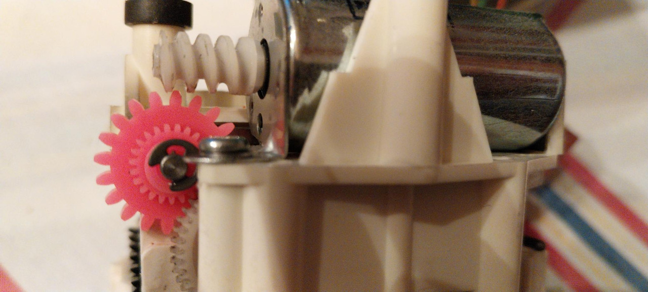

Enregistré le : 28 oct. 2009, 19:11
Je reviens vers vous pour mes pignons de compteur
J'ai essayé le pignon blanc 20 x 21 qui ne convient pas
J'ai essayé le pignon marron 20 x 23 qui ne convient pas
J'ai essayé le pignon rose 20 x 23 qui devait être le bon et qui ne convient pas
La couronne dentée n'engrène pas sur la vis sans fin
Je vous joins photo
Il reste les pignons 20 x 22, 20 x 29 et 20 x 32
Pouvez vous m'aider sur ce problème ? Merci.
Pour l'histoire j'ai changé ce même pignon avec un pignon 20 x 23 voilà 6 ans sur une Porsche identique à la mienne et de la même année. Le compteur fonctionne très bien.
Bien cordialement.

Messages : 34781
quelque soit le pignon ils ont tous rigoureusement le même diamètre…
tu n’as de toute évidence pas assimilé que ton problème est ailleurs…
et je te rappelle que tous les opignons que tu as achetés sont durs comme du chien et sont des… cochonneries….
bon courage.
