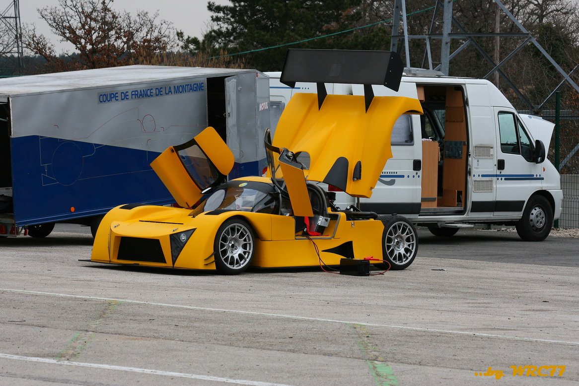

Comme pour la grande majorité des autos de courses, nous utilisons une petite et légère batterie embarquée et lui relions une grosse batterie externe pour démarrer aux stands.

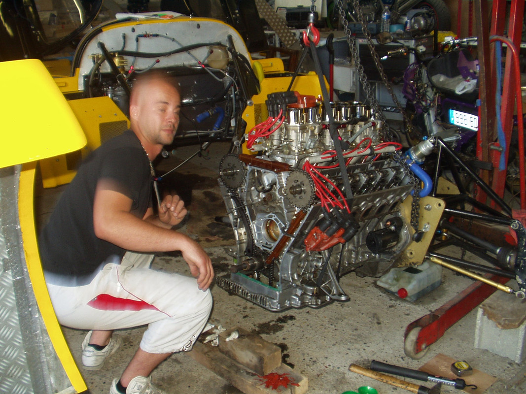

Pour refaire l'étanchéité du carter de distribution, nous avons réussi à sortir TOUT l'ensemble moteur boite train arrière d'un seul bloc !!! :o Ca passe réellement au demi millimètre près mais ça passe ! Sylvain est ravi ! ;)
Là, on voit que la paroi parre feu n'est pas encore isolée, de ce coté. Ca a été fait juste après, avec du kevlar et de la colle haute température.
