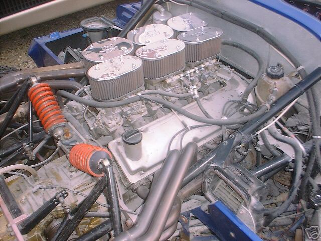

A la base, c'est un Prosport LM 3000, proto fabriqué à une trentaine d'exemplaires au tout début des années 90 pour des courses monotypes. Il était équipé d'un 6 cylindre Cosworth de 300 cv, 3 litres et d'une boite Hewland. Pures autos de courses, pas immatriculées. Après quelques années, les courses de Prosport s'arrêtent et les autos connaissent des destins variés.
Pour la mienne, un fou a réussi à faire entrer un V12 5 litres de BMW 850 et y a accouplé une boite de Lotus Esprit Turbo, sur base de Renault UN1 de R30. Le plus incroyable, c'est qu'il a réussi à l'immatriculer sur route, en Q plates, certes, très permissif. Impossible, évidemment, de l'immatriculer en France. Mon idée n'est pas de rallier le cap nord avec :D mais rouler en France avec une auto immatriculée en GB n'est pas totalement interdit non plus. :D
L'injection a laissé place à 6 Weber verticaux. Les suspensions sont assez bien pensées et le châssis aussi :
La bonne nouvelle, c'est que seule la panne d'une pompe électrique d'essence est cause du fait qu'elle ne tournait que sur 6 cylindres. Pompe changée, elle retrouve les 12 et une douce mélodie.

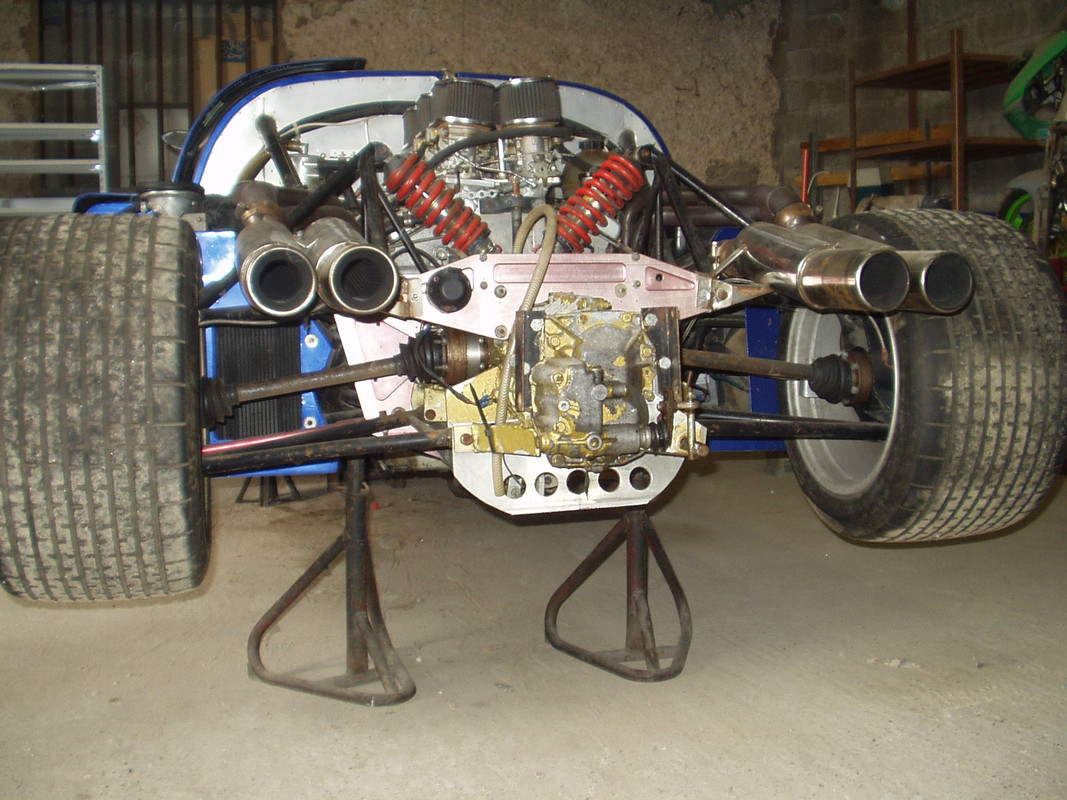

Par contre, la boite est porteuse du train arrière et d'infâmes soudures ont été faites sur les carters Renault pour y fixer les triangles.

Là, nous constatons que si le châssis est très bien pensé et construit, par contre les modifications faites par les gougnafiers qui ont installé le V12 est catastrophique ! Les soudures sont archi pourries et la mécanique n'est pas en ligne de plusieurs millimètres par rapport à l'auto.
Nous décidons de mettre le châssis à poil et de le remettre d'aplomb.

Nous fabriquons un système de piges mobiles pour aligner à la perfection les tubes arrières, nous procurons un TIG et refaisons les soudures bien propres et solides.
Nous en profitons pour améliorer la sécurité : Les réservoirs d'essence, situés dans les bas de caisse n'avaient absolument aucune protection en cas de choc latéral. Nous en fabriquons. Nous renforçons aussi considérablement les barres de fixation des harnais qui étaient vraiment très légères.
Puis nous sablons le châssis et le repeignons : Là, nous partons sur une bonne base.
Nous deculassons le V12 pour juger de son état
Il a, de toutes évidences été entièrement refait très récemment.
Reste le problème de la transmission :
- Trouver et adapter une vraie boite de vitesses de course à crabots et dont les carters sont prévus pour supporter les suspensions arrières. J'adorerais une Hewland 6 séquentielle mais en neuf, c'est plus de 35 k€ et c'est introuvable d'occasion. Je trouve une Hewland FGB 5 vitesses en H qui avait été montée dans une Ligier F1. Le budget est bien plus raisonnable mais sa révision complète chez un spécialiste est plus chère que le prix d'achat.
Il faut faire usiner une cloche d'embrayage. J'ai la chance de trouver un usineur très bien équipé en matériel numérique et qui se passionne pour notre projet. Il nous aidera beaucoup et nous fera des prix imbattables. Nous y intégrons un embrayage bidisque et une butée hydraulique.
Sylvain manie très bien Solid Works, logiciel de dessins mécaniques en 3D que l'usineur injecte directement dans ses machines.
