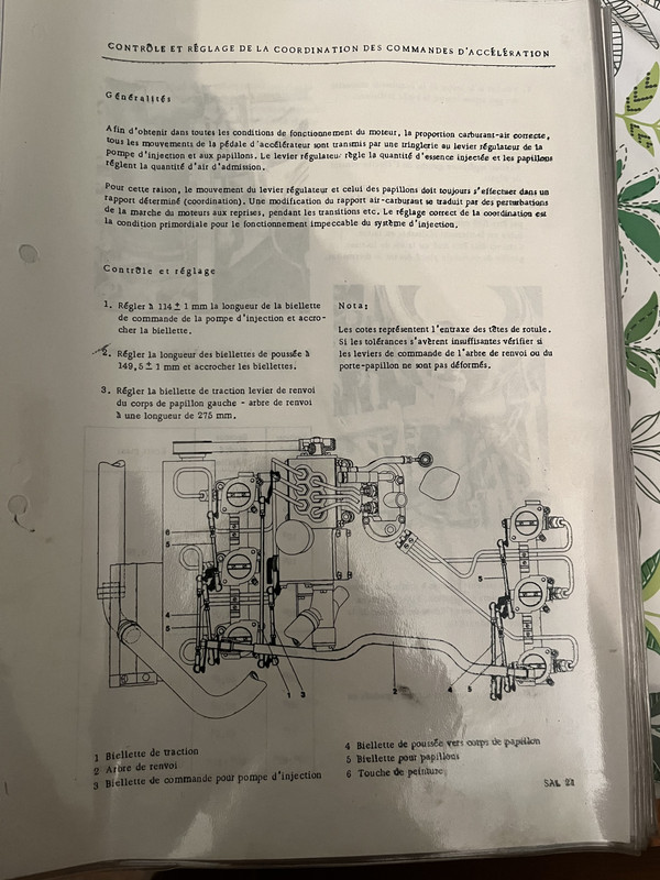

@FS65
Les biellettes sont réglés comme la photos ci-joint.
En ce qui concerne la pompe oui je ne sais pas trop comment elle est réglée. Je ne pense pas avoir ce qu’il faut pour régler cela.
Merci pour l’explication quand même je vais essayer de mettre en pratique cela .

Messages : 11782
Autant la biellette dite de 114 doit être à la cote mais les autres biellettes doivent être ajustées sur les commandes de papillon pour tenir compte de l’usure.
Ou sinon, il faut tout remettre à neuf et le neuf est parfois pire que le vieux ;)

Alexis911 a écrit :
@FS65
[img]http://[/img]
Sympa ce doc qui semble être pour les 2.0 litres car je vois 2 sondes thermostatiques sur le reniflar !
Quel est ton moteur déjà ?
Sinon je suis fana de récupérer ce doc en entier !!!

Oui tu peux nous montrer de quel bouquin il s'agit?

@FS65
Mon moteur est un 2l2
Je vous envoie le bouquin en photos dans la soirée.

Voici la doc que j’ai pour la 911 elle est complète et ce résume en 3 classeurs ;)
Elle m’a permis de comprendre pas mal de choses sur ma grenouille mais j’ai encore besoin de parcourir le forum et de demander quelques conseils «malgré tous .
