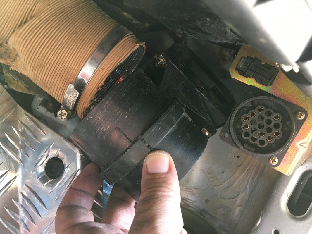

c'est la partie noire qu'on cherche à analyser, tu désolarises le manchon supérieur en dévissant le serflex, une fois réalisé tu regardes si le volet noir bouge quand tu change la température sur le boitier (moteur tournant ). Tu gardes bien entendu la fiche électrique du servo branchée. Elle se déclipse si besoin
En images ce sera plus parlant (attention servo de droite)
Le servo est relié au rond noir (cerclage avec le volet) par une vis

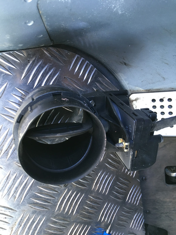

le volet
Si le volet ne bouge pas, c'est que la piste de ton servo est fichue, cf plus haut

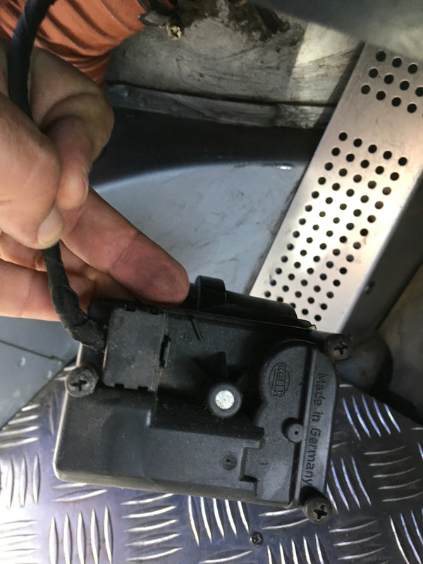

Le servo

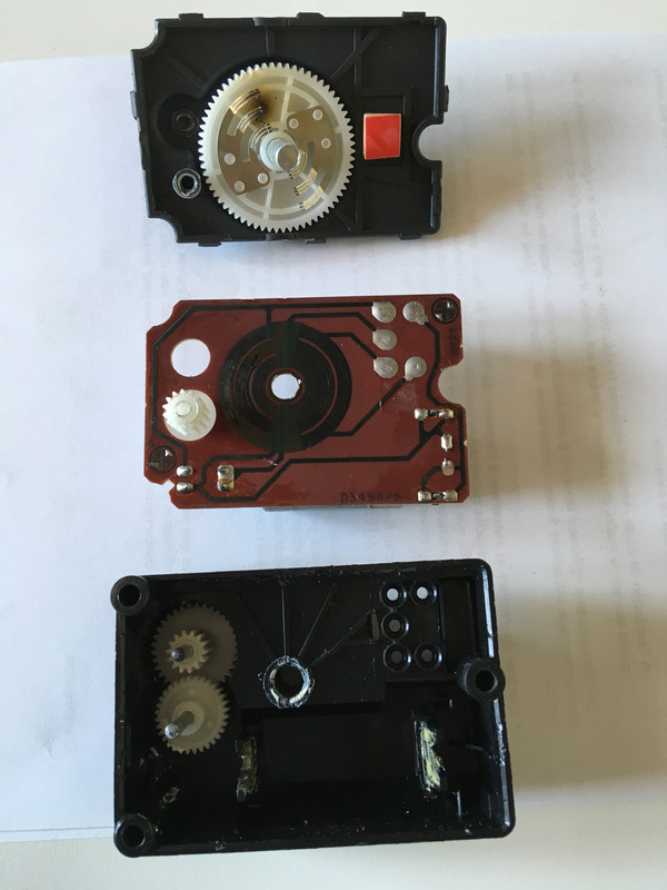

la piste usée
les 3 parties du servo
le volet
Le servo
la piste usée

Voici un servo que j'ai sorti de ma voiture.... ca a du fumer un peu..
