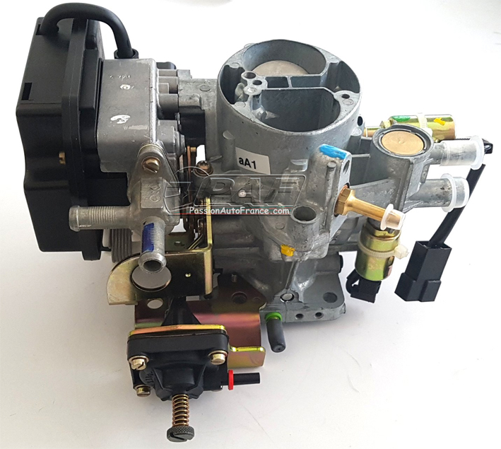

Concernant les carburateurs, en général, leur disparition en 1992 est la conjonction de plusieurs phénomènes qui n'étaient pas tous basés sur un raisonnement objectif.
Un peu comme la situation actuelle à propos des véhicules électrique.
Les derniers carburateurs comme celui en photo ci-dessous (Solex Z1) offraient un Co (taux de pollution) constant de 0.5% sur toute la plage de fonctionnement du moteur ............. ce qu'aucune injection n'offrait à l'époque.
