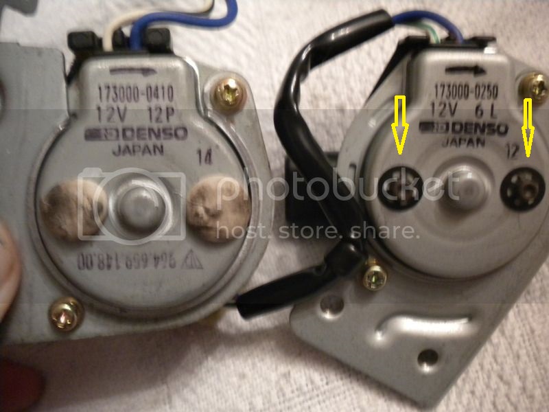

Salut à tous,
J'ai fait cette opération il y a un an: démontage prudent, nettoyage doux et lubrification légère de l'axe du rotor mais ce qui générait le bruit dans mon cas était que l'une (ou les deux, je en me souviens plus) des goupilles noires qui maintiennent le mécanisme électro-mécanique dans le carter métallique (cf. photo) avait légèrement pris du jeu. Du coup l'ensemble du mécanisme était un peu désaxé et le rotor frottait (j'espère que je suis clair). Donc, pour ceux qui se lancent, vérifiez que ces goupillent serrent bien le mécanisme dans le fond du carter. Dans mon cas ça avait été radical.
