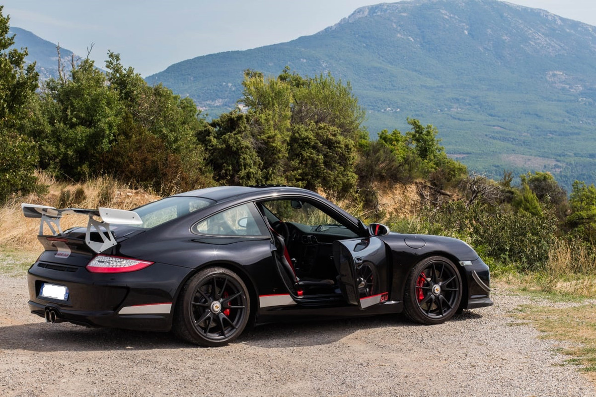

Bonjour a tous! je revien aux nouvelles apres 3 ans passés sur ce projet et la belle est terminée!
voici le resultat!
enjoy
pour info j'ai des pièces dispos comme le capot arrière GT3 RS ou les feux n’hésitez pas a me contacter pour plus d'infos.
