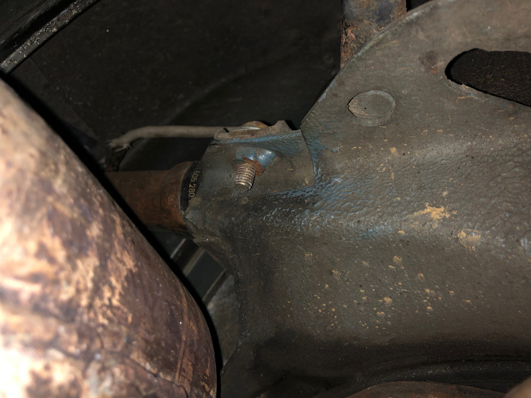

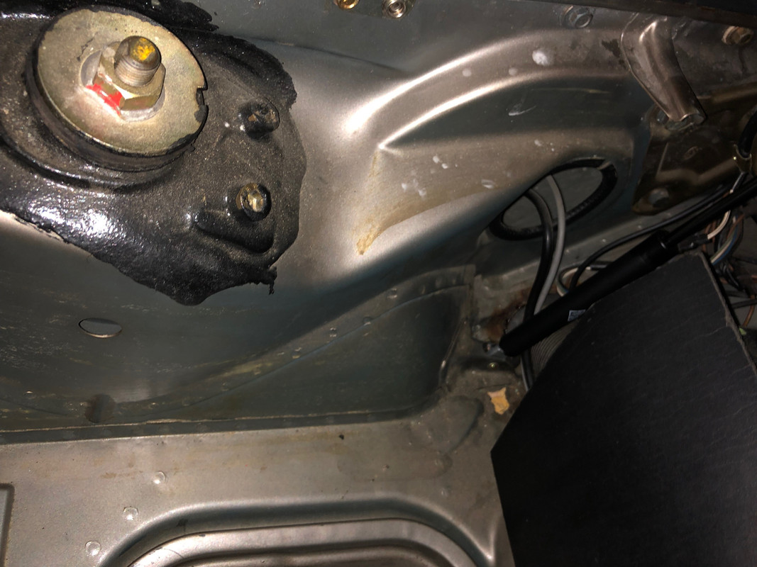

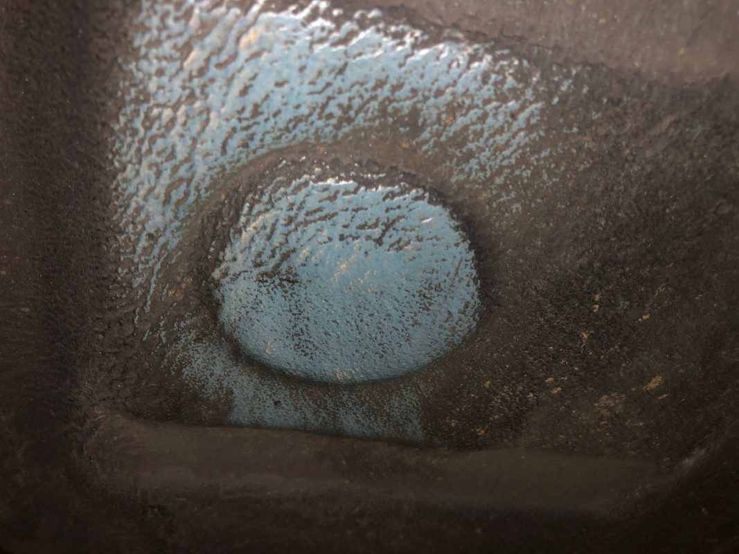

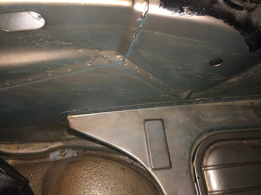

J'ai inspecter aujourd'hui une belle 930 Platine de 1983 pour un ami qui souhaitait l'acheter... et surprise, les dessous de la caisse sont peints en bleu clair ! Plus fort, le Platine a été appliqué, auto totalement démontée, Moteur, Système de chauffage avant, même l'étanchéité noir des coupelles d'amorto a été appliquée aprés sur un mélange de bleu + platine. à l'intérieur les planché sont "fumés" de Platine... que l'on retrouve même sous les cuirs collés d'usine du pillier B...
Seul le tunel central est resté Bleu.
On retrouve le bleu à divers endroit de la carrosserie, là où la peinture a sauté et surtout danos les intérieurs de PC.

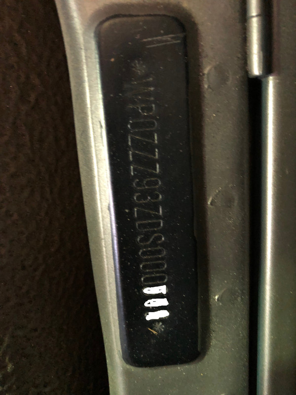

Certificat de conformité Porsche + confirmation du CP : la voiture est bien Platine. Nuemero de chassis correct, frappé usine
Elle a été habillée full cuir chez Porsche exclusive (poignées de porte, tour de comteur etc)
Pensez vous que Porsche exclusive ait pu changer la couleur... sachant que le platine était un teinte de série... :o
Cela me semble incroyable, mais pour moi pas de doute, la voiture a été peinte d'abord en bleu puis en platine alors que rien n'avait été monté...
Je doute encore... la voiture a-t-elle eu une histoire trouble... ou est-ce un bricolage usine :D

Comment est le numéro de série frappé sur la caisse?

Je trouve qu'il y a quand même pas mal d'endroits encore bleu pour un truc fait en usine

- Caisse de remplacement, soit officielle, soit moins officielle... NUMERO DE SERIE NIQUEL
Clair, dans les trous des renforts de capot... on voit parfaitement le bleu
