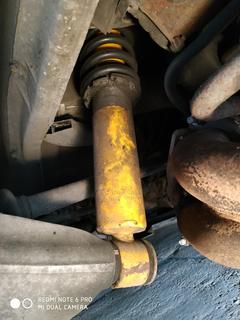

j'ai cherché, mais pas trop de réponses à mes questions !
Suite au redémarrage de ma 964 3.3 T (4mois d'arrêt), une belle fumée bleue à l'échappement, qui a disparu assez rapidement !
Par contre, j'ai de la fumée (blanche) qui sent bien l'huile qui sort au niveau de la roue gauche… donc démontage de la roue et la fumée sort par cette buse !
Je mets la ventilation en route sur chaud, et là tout repart dans l'habitacle…
Normal après ce long arrêt ?? Pas envie de faire une connerie !!
Merci à tous !
et désolé si déjà traité ailleurs, pas trouvé !
