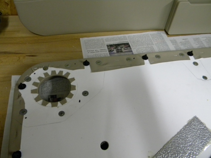

L'acoustique en automobile est tres complexe.
La resonance meme de la caisse , sa frequence , attenue (voire annule) fortement les graves ,
Le support des enceintes est peu rigide , comme le plastique des panneaux de portes.
L'insonorisant reduit au minimum.
Les HP souvent de qualité tres moyenne , et d'un rendement ridicule.
On peut cependant obtenir des resultats tres corrects en respectant quelques regles de base :
- Coller sur la partie tole de la porte des plaques de goudron autocollant , facilement disponibles en sanitaire , on s'en sert pour insonoriser les baignoires..............et c'est peu cher comparé a des produits dits "specifiques".
- Donner au HP un support rigide , et un volume arriere determiné selon le HP , il existe des "cloches" pour donner un volume arriere.
- Utiliser un HP de qualité , saladier alu , au rendement elevé , par exemple 93 dB (Focal) , ce qui evitera d'avoir besoin d'un ampli consequent , un autoradio classique suffira largement .(par exemple , un hp au rendement de 83 dB necessitera 2 fois plus de puissance d'amplification pour un resultat identique , au jeté sans calcul)
Mais ce serait tres long de tout expliquer.

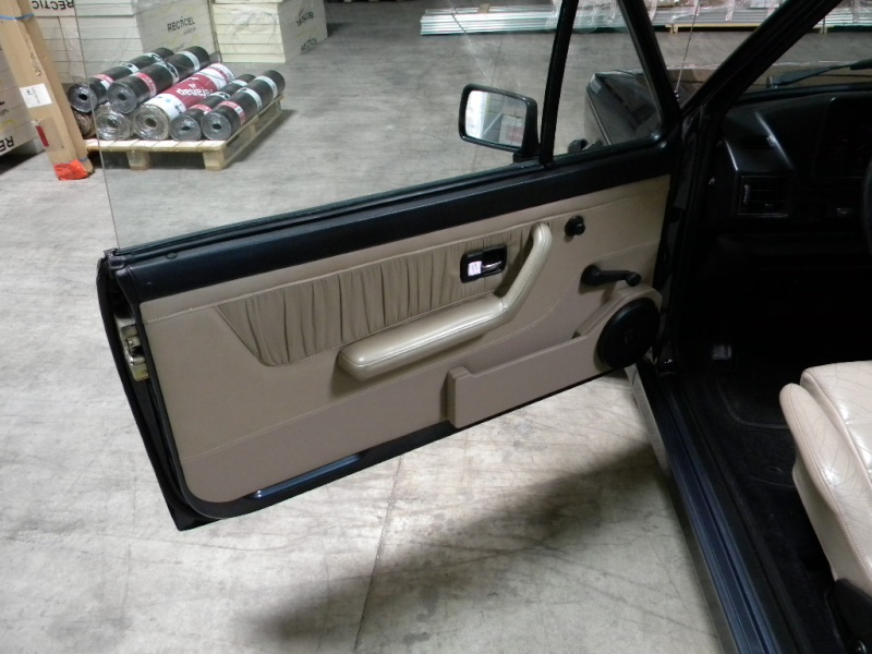

Un exemple sur une Golf cabriolet :
Le rendu est juste etonnant pour du 13 cm .
Messages : 1491
sympa ton montage dans la golf mais tu peux encore actionner les manivelles des vitres ? :o sur la dernière photo on a l'impression que ça ne passe plus ;-)
Messages : 1374
Enregistré le : 24 mars 2007, 16:59
Si si , la manivelle de leve-vitres passe sans probleme , juste mais ca passe.
Heureusement d'ailleurs.
